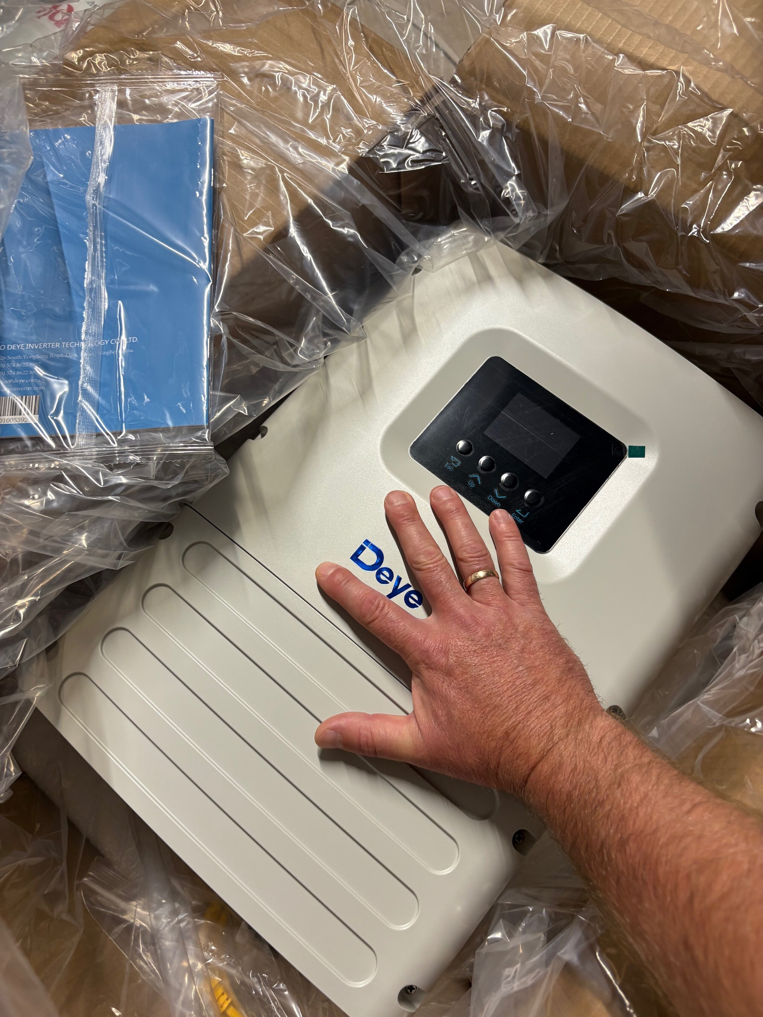

МакДо Опубліковано: 20 серпня Поділитись Опубліковано: 20 серпня 15 годин тому, yur43 сказав: Так буде краще. В Люкса вже є SNA-6.5Pro - аналог старіших SNA, але набагато тихіший. Або можливо купити SNA5000-6000 б/в за тисяч 15грн, так - шумить, але конячка надійна. Ем... Замовили Deye OG02LP1 1 Посилання на коментар Поділитися на інших сайтах More sharing options...
МакДо Опубліковано: 20 серпня Поділитись Опубліковано: 20 серпня 7 годин тому, МакДо сказав: Ем... Замовили Deye OG02LP1 йой. відбій. "інвертори закінчились, гроші повернуться протягом 3 днів". Після цього пішов на пром і всі продавці зняли його з продажу. по-ходу перекупи продавали один інвертор) Тепер він вже не в бюджеті. Тому буде SNA Pro і "хлопці, поділіться кодом інсталятора" 2 Посилання на коментар Поділитися на інших сайтах More sharing options...
