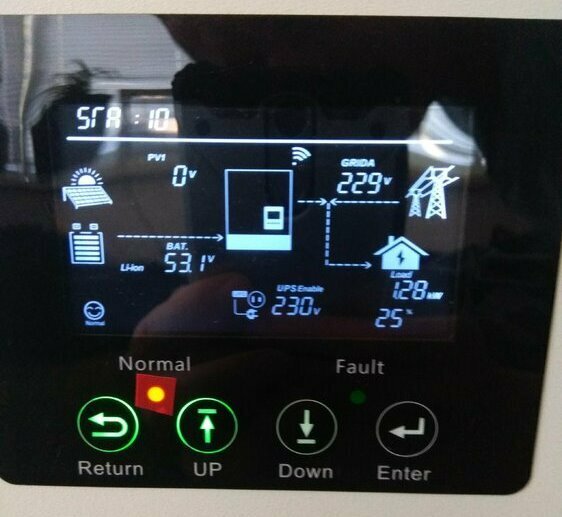

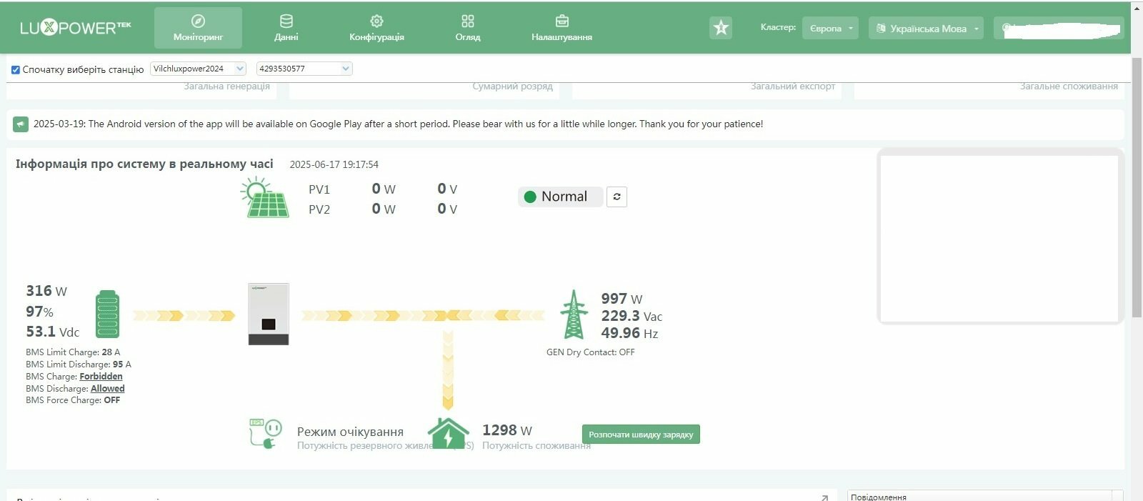

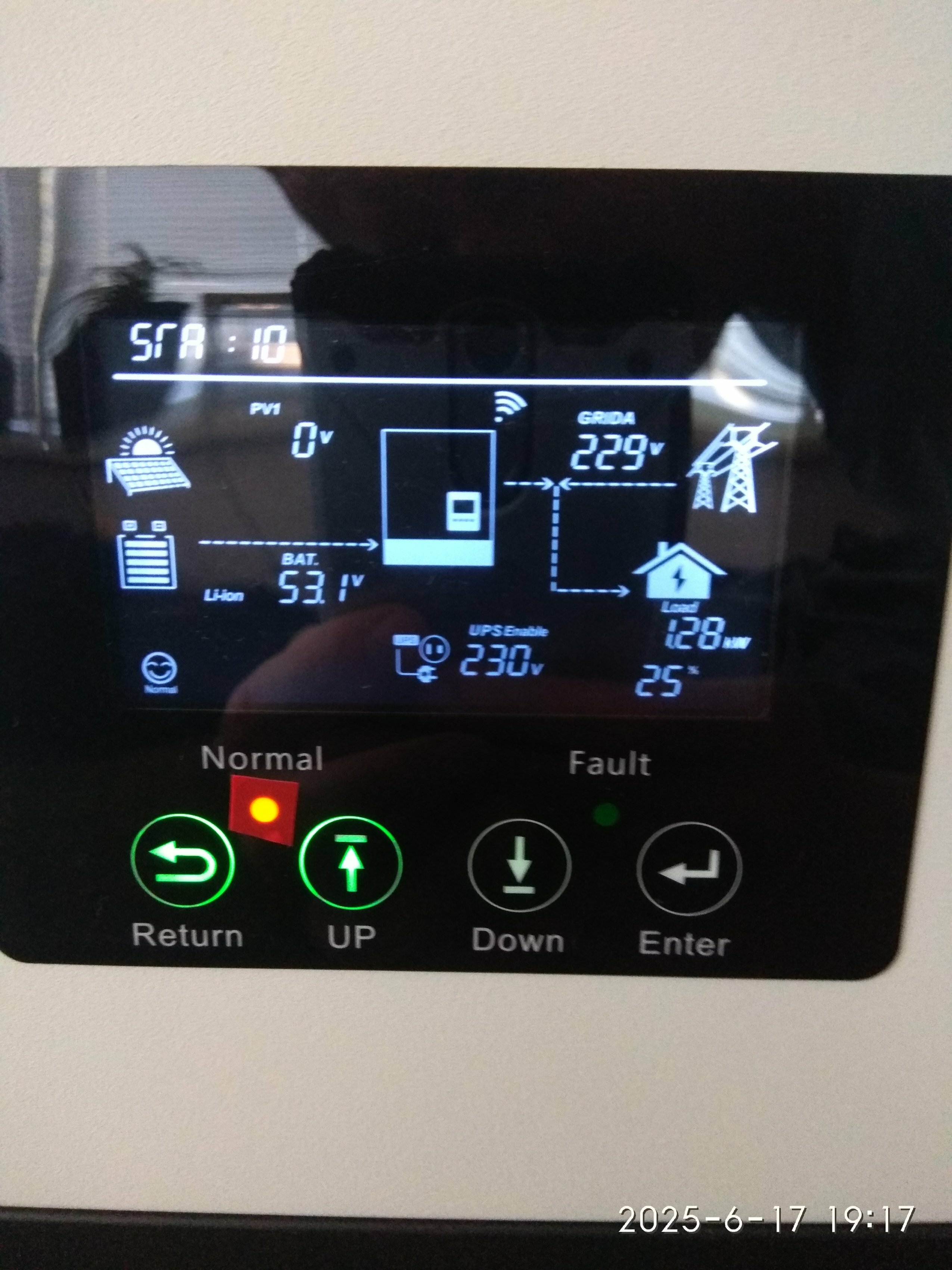

Mykola2024 Опубліковано: 17 червня 2025 Поділитись Опубліковано: 17 червня 2025 (змінено) поясніть як таке може бути, інвертор почав підмішувати від акб при підключеній мережі, на скіки я знаю він такого в апріорі неможе, тіки від панельок, але панельки я ще не підключив. Зявляється ця фігня коли мережа пропадає а потім зявляється і інвертор тягне з акб протягом незнаю скікох хвилин і поступово знижує. походу в інверторі в прошивці тож баг. Відповідаю на своє ж питання , це не баг це фішка, вимикається вибором стандарту мережі на EU off grid 50Нz, а підмішує з акб EU General 50Нz/ підняв напругу в бмс на 0,2В , як і очікувалося нічого не допомогло, флоат не працює. Змінено 18 червня 2025 користувачем Mykola2024 Посилання на коментар Поділитися на інших сайтах More sharing options...

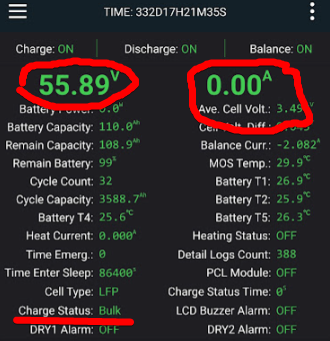

Mykola2024 Опубліковано: 19 червня 2025 Поділитись Опубліковано: 19 червня 2025 (змінено) 2 години тому, Dmode сказав: Вас важко зрозуміти коли спочатку ви говорите одне а потім інше. Спочатку RCV у вас "перевалило за ...", а тепер виявляється RCV не змінювалось... Ефект для флоат досягається не напругою комірки, а загальною напругою збірки, і якою вона була не зрозуміло. Та її утриманням на потрібному рівні щоб таймер не перезапускався. І чи стартував таймер взагалі не зрозуміло. І чи був перезапуск таймера не зрозуміло. Жодних скрінів не показуєте, тож не зрозуміло що у вас там відбувалось. Виглядає як паралельна реальність, бо стандарти мережі не повинні би були впливати на роботу бмс. По крайній мірі питання роботи флоат у інверторній JK за останній час чи не найрозповсюджене, і вирішується як на відео у Енді, і забувається про нього. І поки жоден користувач не висловлював гіпотез про вплив стандарту мережі на роботу бмс... Можливо я не точно виразився із за чого пішла путанина і непорузуміння, мій косяк, з флоатом питань немає він працює. 2 години тому, Dmode сказав: Не помічав такого. Певний час це скільки, секунди, хвилини, години? А от розряд струмом 6А в момент коли проходить основний заряд і балансування і вмс переходить у флоат інвертор з цих 3,45в починає різко садити акб аж поки та не дойде до напруги флоата 3,4В поступово знижуючи струм розряду, живлення навантаження в цей час відбувається одночасно від мережі і акб, відео прикладаю, я трошки пропустив начало, там струм розряду акб був 6А в началі, причом з акб спочатку брало більше ват чим з мережі. VID_20250619_192102 (1).mp4 Змінено 19 червня 2025 користувачем Mykola2024 Посилання на коментар Поділитися на інших сайтах More sharing options...
yur43 Опубліковано: 19 червня 2025 Автор Поділитись Опубліковано: 19 червня 2025 Флот - плавання, вільний стан батареї, без струму. Якщо БМС скидає довго напругу при переході на флот, значить вибрана дуже низька напруга флота. Має бути скид буквально до 100wh і стабільний стан без струму. Посилання на коментар Поділитися на інших сайтах More sharing options...
Mykola2024 Опубліковано: 19 червня 2025 Поділитись Опубліковано: 19 червня 2025 15 хвилин тому, yur43 сказав: Флот - плавання, вільний стан батареї, без струму. Якщо БМС скидає довго напругу при переході на флот, значить вибрана дуже низька напруга флота. Має бути скид буквально до 100wh і стабільний стан без струму. RCV 3.45в, RFV 3.4в, раніше до прошивки інвертора і бмс розряд з рівня RCV 3,45 до рівня RFV 3,4 проходив за рахунок власного споживання інвертора дуже повільно, від 0,4 до 1,5А брало з акб, а не так як зараз 6А. А якщо поставить стандарт мережі "EU General 50Нz" то там кожен раз тіки вимкнув вхідний автомат і увімкнув назад, живлення навантаження іде від акб і мережі одночасно і теж поступово струм розряду акб знижується, і не працює флоат взагалі, акб просідає до 3,3 легко. зараз стоїть "EU off grid 50Нz" і при переході з акб на мережу з акума уже не тягне на живлення навантаження і флоат працює. Короче кажучи не ставте стандарт мережі EU General 50Нz бо буде гемор, мені здається що все це якраз і почалось ізза того що я вибрав одно з значень в графі стандарт мережі, у старому скріні моїх налаштувань у мене там стояв "0" тобто нічого не вибрано, а зараз "0" вибрати недає каже поле не може бути пустим, ця графа у новому веб інтерфейсі, через той новий інтерфейс краще нічого не настроювать, якось буде час візьму просто скину інвертор на заводські і налаштую тіки уже через старий веб інтерфейс, подивлюсь чи стане все як було чи ні. Посилання на коментар Поділитися на інших сайтах More sharing options...

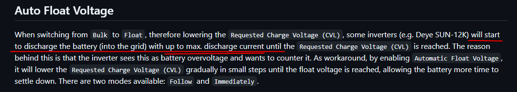

Dmode Опубліковано: 20 червня 2025 Поділитись Опубліковано: 20 червня 2025 23 години тому, Mykola2024 сказав: і вмс переходить у флоат інвертор з цих 3,45в починає різко садити акб аж поки та не дойде до напруги флоата 3,4В поступово знижуючи струм розряду Це звичайна поведінка при зміні запиту напруги бмс на нижчу. Дея взагалі на весь ліміт струму може почати розряджати, а в Люксі лише до близько 380Вт. 1 Посилання на коментар Поділитися на інших сайтах More sharing options...
volomoto Опубліковано: 20 червня 2025 Поділитись Опубліковано: 20 червня 2025 9 хвилин тому, Dmode сказав: Дея взагалі на весь ліміт струму може почати розряджати І в мережу експортувати навіть якщо експорт заборонений. 3 Посилання на коментар Поділитися на інших сайтах More sharing options...
Mykola2024 Опубліковано: 20 червня 2025 Поділитись Опубліковано: 20 червня 2025 46 хвилин тому, Dmode сказав: Це звичайна поведінка при зміні запиту напруги бмс на нижчу. Дея взагалі на весь ліміт струму може почати розряджати, а в Люксі лише до близько 380Вт. а казали що такого не помічали:) хоча я тож раніше такого реально не помічав. 36 хвилин тому, volomoto сказав: І в мережу експортувати навіть якщо експорт заборонений. жесть, а я вважав дею як ідеал, а там тож косяків куча, хоча всетаки крутіша за люкса. Посилання на коментар Поділитися на інших сайтах More sharing options...
