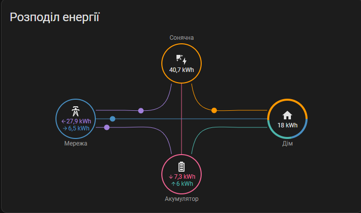

yur43 Опубліковано: 1 березня Автор Поділитись Опубліковано: 1 березня (змінено) як для 5кВт інвертора, норм. Головне шо тихо і не сильно гарячий. розподілення енергії і попередній підсумок Змінено 1 березня користувачем yur43 3 Посилання на коментар Поділитися на інших сайтах More sharing options...

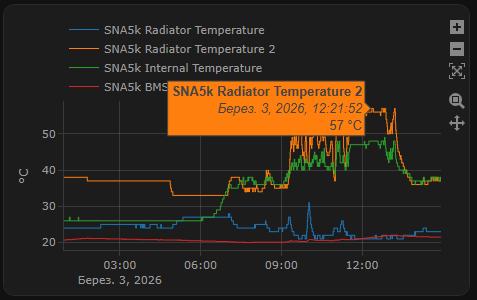

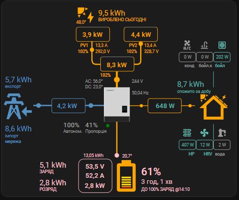

yur43 Опубліковано: 3 березня Автор Поділитись Опубліковано: 3 березня (змінено) 5кВт інвертор переварює 8к Змінено 3 березня користувачем yur43 6 Посилання на коментар Поділитися на інших сайтах More sharing options...
volomoto Опубліковано: 3 березня Поділитись Опубліковано: 3 березня 3 години тому, yur43 сказав: 5кВт інвертор переварює 8к Сильно шумить? Посилання на коментар Поділитися на інших сайтах More sharing options...
yur43 Опубліковано: 3 березня Автор Поділитись Опубліковано: 3 березня 42 хвилини тому, volomoto сказав: Сильно шумить? в мене адаптована система охолодження, через це інвертор самий тихий прилад в котельні. Перегрів відсутній. Посилання на коментар Поділитися на інших сайтах More sharing options...
Dima4s Опубліковано: 4 березня Поділитись Опубліковано: 4 березня 18 годин тому, yur43 сказав: в мене адаптована система охолодження десь на форумі описували як адаптована? Цікаво було б почитати чи глянути... Посилання на коментар Поділитися на інших сайтах More sharing options...
yur43 Опубліковано: 4 березня Автор Поділитись Опубліковано: 4 березня 6 хвилин тому, Dima4s сказав: десь на форумі описували як адаптована? Цікаво було б почитати чи глянути... зараз кажуть вже тихо працюють SNA, я ще в 2023р додав модулі для вентиляторів з плавним керуванням, так і працюють 1 Посилання на коментар Поділитися на інших сайтах More sharing options...

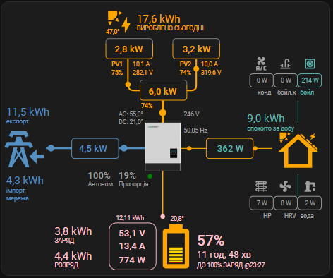

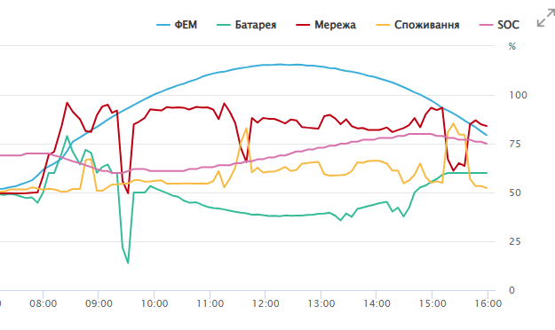

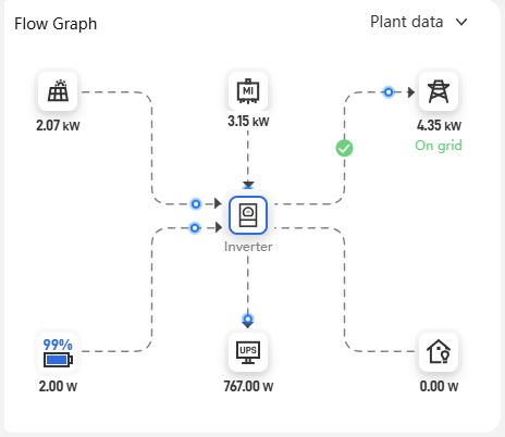

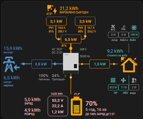

yur43 Опубліковано: 4 березня Автор Поділитись Опубліковано: 4 березня (змінено) Ще про наші лінії електропередач. Ось одночасно генерація в мережу, без перевищення напруги для будинку. Перша система 6kW+6kW інвертори з ФЕМ 13kW, потужність приєднання 11kW. Друга система 5kW інвертор з ФЕМ 8kW, потужність приєднання 7kW. Як не доплачуй за потужність під'єднання, її якість не зміниться. Пропускна здатність приблизно однакова, хоча це різні лінії, трансформатори, віддаленість споживачів. При трифазному підключенні буде 4,5 * 3 = 13,5 kW. В якісь моменти більше, в інші - менше. Змінено 4 березня користувачем yur43 1 Посилання на коментар Поділитися на інших сайтах More sharing options...
Dima4s Опубліковано: 5 березня Поділитись Опубліковано: 5 березня Бачив в Люкса з'явився новий інвертор. ПО відосам від в'єтнамців, досить таки економний. Я прикинув в порівнянні з моїм 5000 певно в половину менше жере на всі перетворення. Виробник пише, що в режимі очікування всього 10 ватт бере. Модель LUXPOWER SNA PRO-EU 6.5K, 48 В, 6500 Вт, 140 А В відео можна ввімкнути авто переклад, щоб не слухати в'єтнамську) Прихований текст 1 Посилання на коментар Поділитися на інших сайтах More sharing options...
rl72 Опубліковано: 7 березня Поділитись Опубліковано: 7 березня В 04.03.2026 в 11:47, yur43 сказал: Ще про наші лінії електропередач. Яка картка використовується? Посилання на коментар Поділитися на інших сайтах More sharing options...
yur43 Опубліковано: 7 березня Автор Поділитись Опубліковано: 7 березня 4 години тому, rl72 сказав: Яка картка використовується? Sunsynk Power Flow Card 1 Посилання на коментар Поділитися на інших сайтах More sharing options...

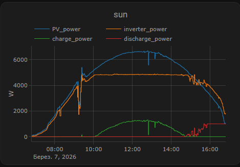

yur43 Опубліковано: 7 березня Автор Поділитись Опубліковано: 7 березня Повніша картина реалізації збору "урожаю" з поля більшої потужності за вихідну потужність інвертора. Надлишки поступають в батарею, в подальшому зливаються в мережу. Нерівномірність в зоні 15-00 виникла через збільшення напруги мережі, запрацювало обмеження експорту. Лишніх було всього близько 3,5kWh, мережа добре приймала експорт. 4 Посилання на коментар Поділитися на інших сайтах More sharing options...
