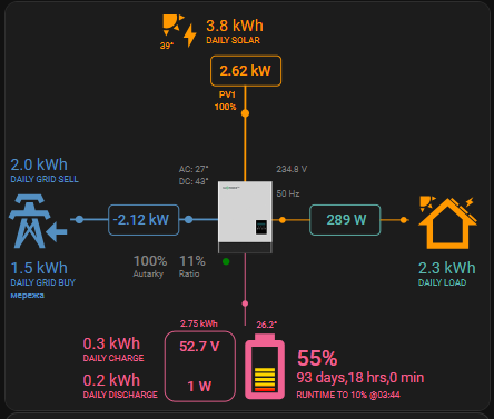

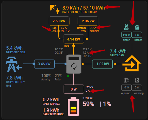

1 година тому, yur43 сказав:
гарна карта
@Dima4s Мені більше подобається коли обидва значення будуть на виході, бо вихід один.
Ось підшаманений варіант, з:
  • потужністю EPS+bypass на виході інвертора
  • струмом панелей та батареї,
  • додатковим обладнанням на виході з інвертора,
  • сумарним значенням генерації
  • процентами від макс потужності панелей
Прихований текст

25 минут назад, Dmode сказал:
ох нічого собі! ну то вже вищий пілотаж))

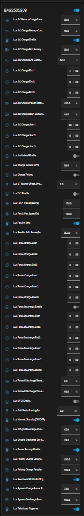

Кого нервують слайдери, ось код:
Прихований текст
до конфіг файлу:
homeassistant: !include customize.yaml
до файлу customize.yaml
customize:
  number.lux_ac_battery_charge_level:
    mode: box
  number.lux_ac_charge_battery_current:
    mode: box
  number.lux_charge_current_limit:
    mode: box
  number.lux_ac_charge_start_battery_soc:
    mode: box
  number.lux_ac_charge_end_battery_soc:
    mode: box
  number.lux_forced_discharge_battery_level:
    mode: box
  number.lux_forced_discharge_power_rate:
    mode: box
  number.lux_off_grid_discharge_cut_off_soc:
    mode: box
  number.lux_on_grid_discharge_cut_off_soc:
    mode: box
  number.lux_priority_charge_level:
    mode: box
  number.lux_priority_charge_rate:
    mode: box
  number.lux_system_charge_power_rate:
    mode: box
  number.lux_system_discharge_power_rate:
    mode: box
  number.lux_ac_charge_power_rate:
    mode: box
  number.lux_feed_in_grid_power:
    mode: box
  • Дякую 1

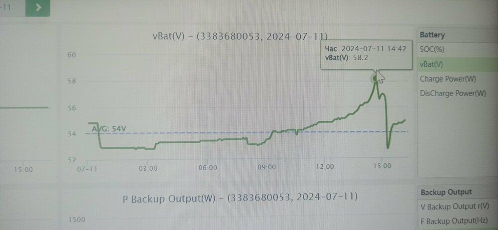

49 хвилин тому, JoraBC сказав:

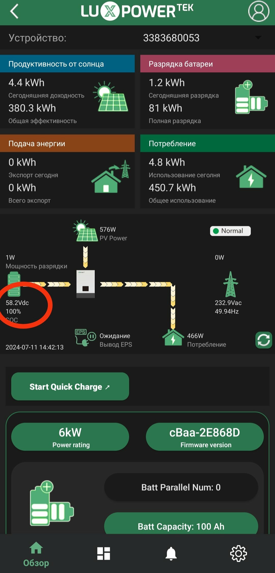

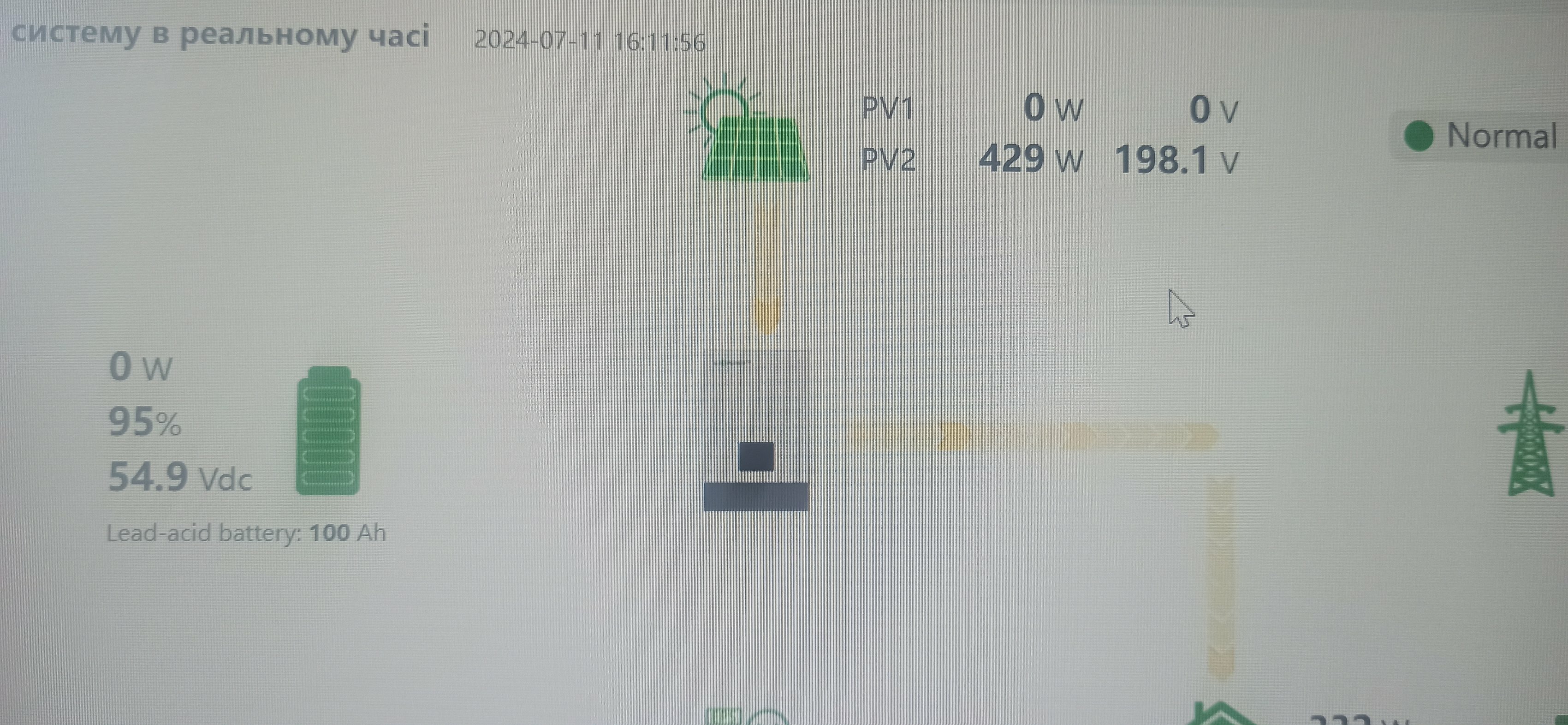

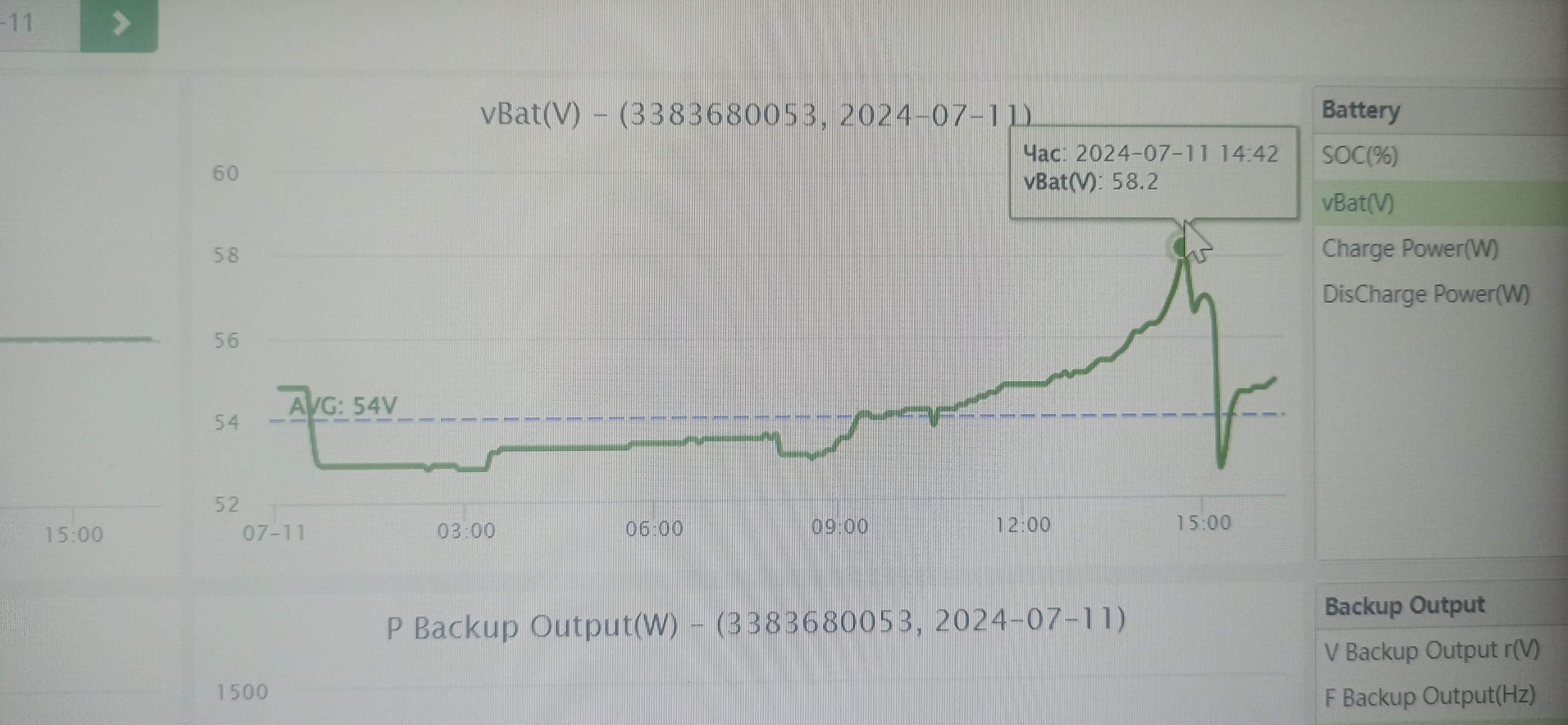

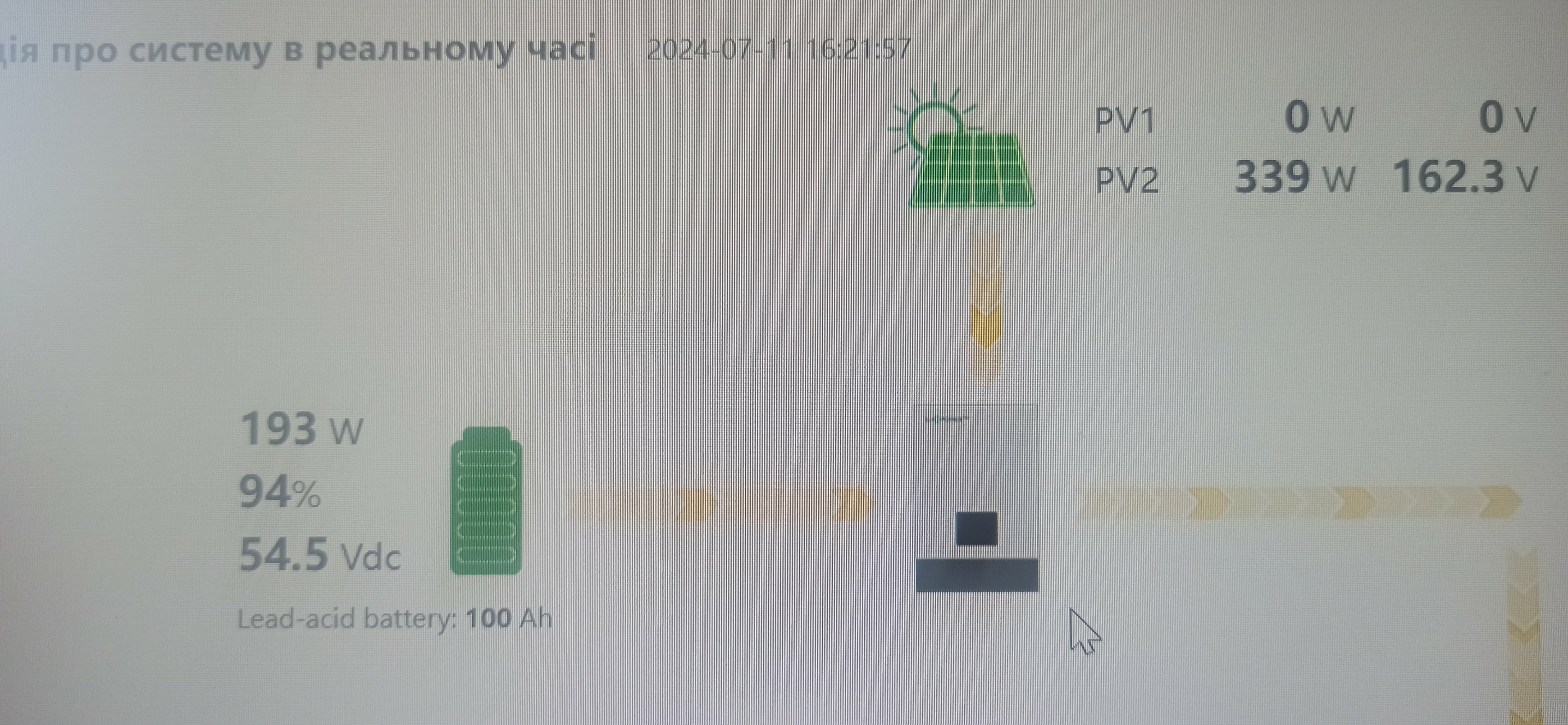

Свято' продовжується, при напрузі зарядки 54.5В і float такою самої. Як я раніше і писав в режиті розряду.
Покажіть як це на графіках виглядає в часі.
25 хвилин тому, Dmode сказав:
Помітив  що після навантаження( дивись посадку на першому фото) акум вийшов на напругу меншу , но більшу за зарядну і float і інвертор перестав його 'піддержувати' (друге фото)
...О пока писав знов підключився( фото 3).
Нагадаю , Uзар. 54.5.В.
8 хвилин тому, JoraBC сказав:
Так у вас в налаштуваннях свинцево-кислотна батарея. Cхоже на звичайну еквалізацію. Який для неї (еквалізації) стоїть час та напруга?
Змінено користувачем Dmode

Тільки що, JoraBC сказав:
Ет чо такое? :sorry: мона поподробнее, я записую :o
Періодичне підняття напруги для вирівнювання свинцево-кислотних батарей. В мене тут (HA інтеграція) стояло понад 58В, поставив на всякий випадок 57В хоч в мене і LFP...
після переходу на JK-BMS перенапруг не спостерігаю. Схоже шо то задумка компенсації саморозряду свинця.
