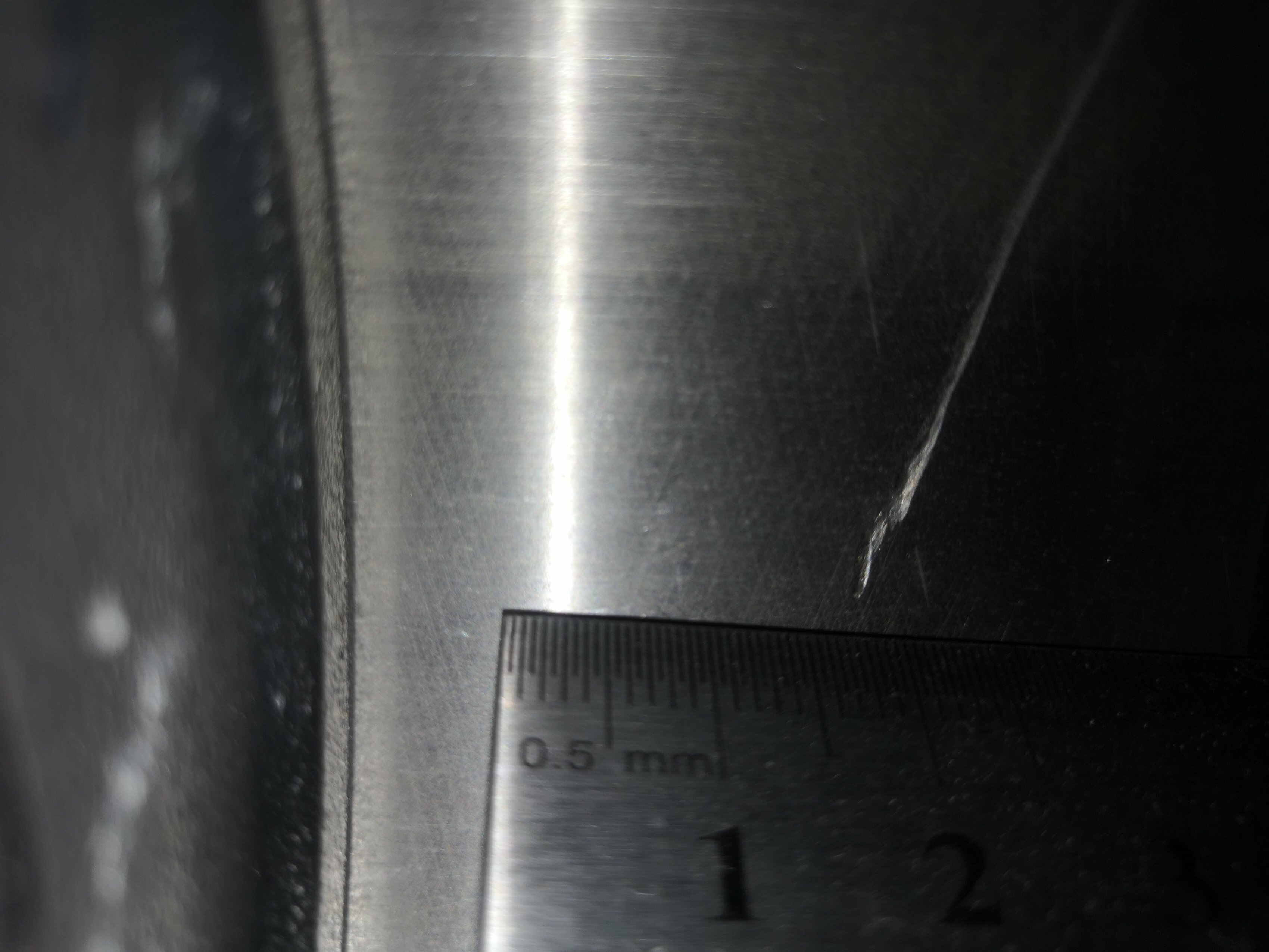

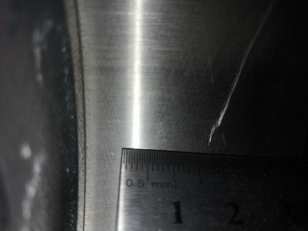

Получил такую проблему. Слетел в двигателе клапан, растрощил поршень и повредил цилиндр. Повреждение вроде не очень, но есть вопрос. Чем чревато использование такого поршня, кроме пожирания масла? Насколько сильно может упасть мощность двигателя? По паспорту 13лс. Понятно что масло будет попадать, двигатель возможно будем дыметь и т.д. Какие еще подвожные камни могут быть? Засорятся клапана. Насколько быстро? Почистить можно или на выброс?
Вопрос в тому как быстро приедет запчасть, так в Украине ее нет и не скоро будет.

что за мотор, что запчастей нет?
цилиндр однозначно на выброс, я бы даже не пробовал собрать обратно, даже при том, что фото поршня нет...
и если клапан выпал и был удар - не думаю, что направляющая клапана цела.. а это и гбц на замену (так проще и дешевле)
Двигатель Hyundai ic390. Аналог Honda gx390. Или китайский lifan 188f. Поршень есть, слева. Но я его засунул без колец что понять в какой части повреждение.
Клапан согнут так что ну его. Новые будут.
Штанга клапана кривая. Другая цела. Но заказал под замену.
Блок цилиндра будет менятся. Но вопрос можно ли его будет поюзать две недели? Безопасно?
Генератор рабоет где-то 6-8 часов в сутки.

На счет того что будет, немного некорректно. Вопрос какие могут быть побочки от такой царапины в миллиметр.
22 минуты назад, Rainbow сказал:
Шириной или в глубь?
Жрать масло будет. Дыметь. Потом прирется
Ну и часов 100 и снять голову , глянуть нагар. Прозеваете, повтор получите

Шириной. В глубь вряд ли оно смогло столько выбить. По фото можно прикинуть что в самом глубоком месте где-то пол милиметра а дальше и того нет.
А пригреется как понимать? Забъется копотью или как?
Повтор чего получу?

Лично я вижу сразу два варианта.
1. Масло будет жрать много. Как много вопрос. Здесь действительно трудно что-то оценить.
2. Может упасть компрессия. Вопрос насколько сильно.
3. Кольца могут быстро износится.

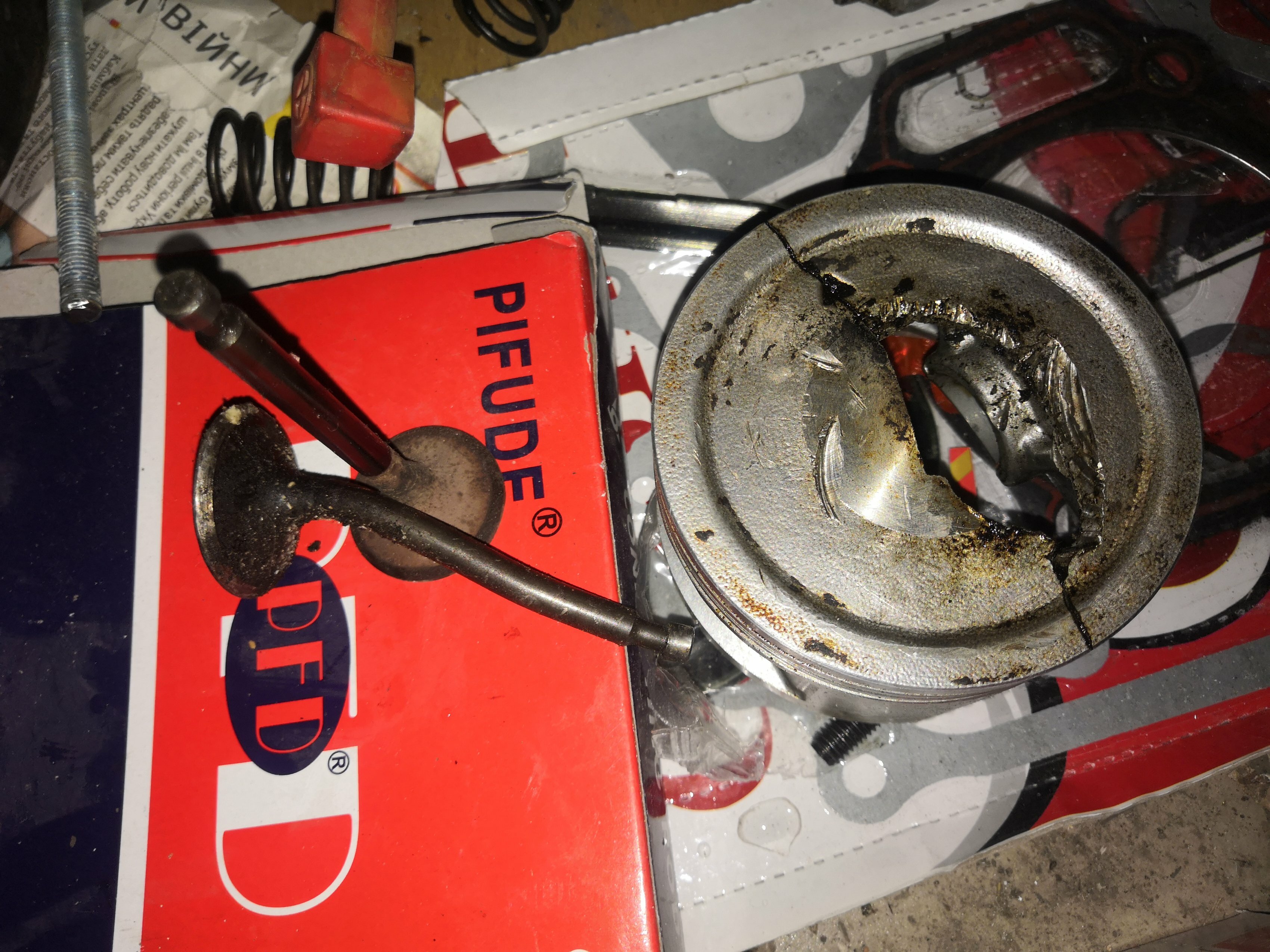

4 часа назад, sly сказал:
Вот поршень и клапан после удара.
Кстати нагар был, но не очень. Бензин старался лить качественный.

Вероятность, что пойдет в разнос - все же есть. Банально даст трещину цилиндр от точки повреждения и разнесет все нафиг. Дороже будет...
Разнос - это когда не реагирует на выключение зажигания и подачу топлива. Т.е . Когда "хватает масло". Заглушить можно только перекрытием подачи воздуха. В грузовиках фуфайкой воздухан перекрывать.
Ну, а при "разное" - обороты нарастают и двигатель действительно на куски разлететься может.
Понял. Всем большое спасибо.
Трещин в цилиндре нет, то лучше не рисковать.
PS. если масло хватает большими порциями, тогда смесь горить уже не от искры, а от чего?
