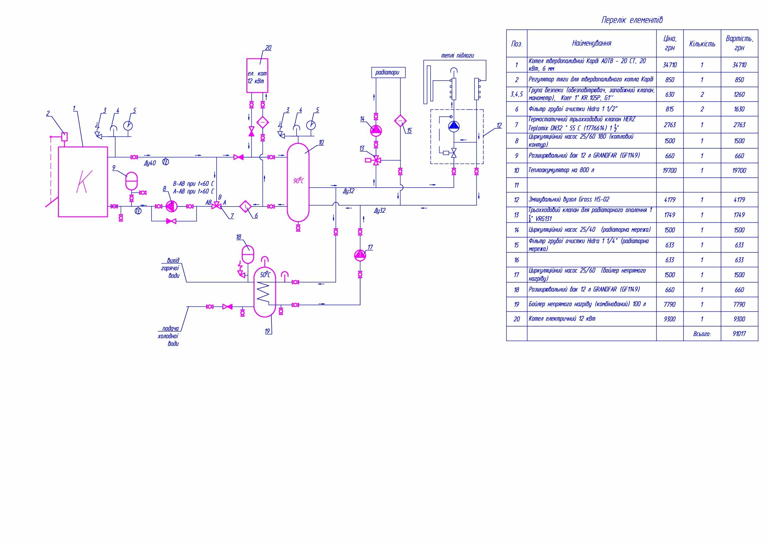

Доброго дня. Покритикуйте, будь ласка, мою схему, яку я хочу реалізувати в свому будинку. Будинок 1 поверх, 110 кв. м з горищем, яке буде експлуатованим і буде опалюватись. Матеріал стін, газоблок 375 мм плюс утеплення пінопласт 100 мм. Планую до встановлення твердопаливний і електричний котли. Електричний як додатковий чи резервний, і в період міжсезоння, коли топити твердопаливний ще не буде змісту. В мене найбільше питання чи в правильному місці я на схемі приєдную електричний котел? Можливо він не повинен працювати на загрузку теплоакумулятора? Як правильно? Порекомендуйте. Ну і на схемі, чи нема якихось відвертих косяків, чи можливо можна щось викинути? Можливо треба ще якась інформація про об'єкт, то надам. Буду вдячний за допомогу.
Змінено користувачем Shturman1
1. нагрев ГВС перенести только на электрокотел через свой трехходовик типа (фугас).
2. группу безопасности (3,4,5) убрать с ТА. достаточно одного воздушника.
3. бак №9 маловат для ТА 800л, увеличить.
4. бак №18 и подрывной клапан перенести на холодную воду между бойлером и ОК.
5. термометры на ТА 2 шт. верх низ.
Та схема робоча, але при такому утепленні вам нафіг не здались ті радіатори, тому я б їх викинув. Якщо хочеться використовувати ТА для максимальної утилізації нічного тарифу, то залиште як є. В іншому випадку я б 3-ходовим перемикав ЕК прямо на колетор теплої підлоги.
Нагрів бойлера тут буде проблематичний від електричного котла, тому я б цей вузол переробив, щоб бойлер прямо грівся або від ТПК, або від ЕК в обзід ТА.
Насосно-змішувальний вузол потрібно ставити відразу біля ТА, а не на колекторі.
тоді який зміст того нагрівача, якщо гріти воду треба буде все одно електрикою? Я просто думав як. Зимою коли буде працювати опалення тоді і воду гріти буде котел (електричний чи твердопаливний), а коли опалення не використовується (літо-осінь-весна) буде воду гріти вмонтований тен в бойлері. Чи я щось не так розумію?
18 минут назад, Сергей 31 сказал:
зрозумів
є обмеження по габаритах приміщення. ТА такий і залишиться
19 минут назад, Сергей 31 сказал:
ОК- це що?
20 минут назад, Сергей 31 сказал:
зрозумів
14 минут назад, volomoto сказал:
радіаторами будуть опалюватись кімнати, а тепла підлога буде в коридорі, ванні, санвузлі
15 минут назад, volomoto сказал:
в мене нічного тарифу нема і не буде. ТА буду використовувати для ефективної роботи твердопаливного котла
17 минут назад, volomoto сказал:
знов таки. В такому випадку я не бачу взагалі змісту цей бойлер використовувати і об'єднувати з системою опалення. Хай тоді теном гріє гарячу воду і все на тому
18 минут назад, volomoto сказал:
тут щось не зрозумів. чому саме біля ТА? Цей вузол буде в мене встановлений на колекторі теплої підлоги і до нього від ТА будуть підходити труби. Все це буде в межах приміщення котельні
Вы еще дойдете до управления и поймете, что при приоритете ГВС не удобно и часто холодно греть бойлер от ТА  ТТ котлом. Электротен бойлера нагревает медленней в 6 раз чем котел.
С учетом ТА 800 расширительный бак №9 должен быть 100 литров. Или делайте систему открытой, у Вас 1 этаж, получится.

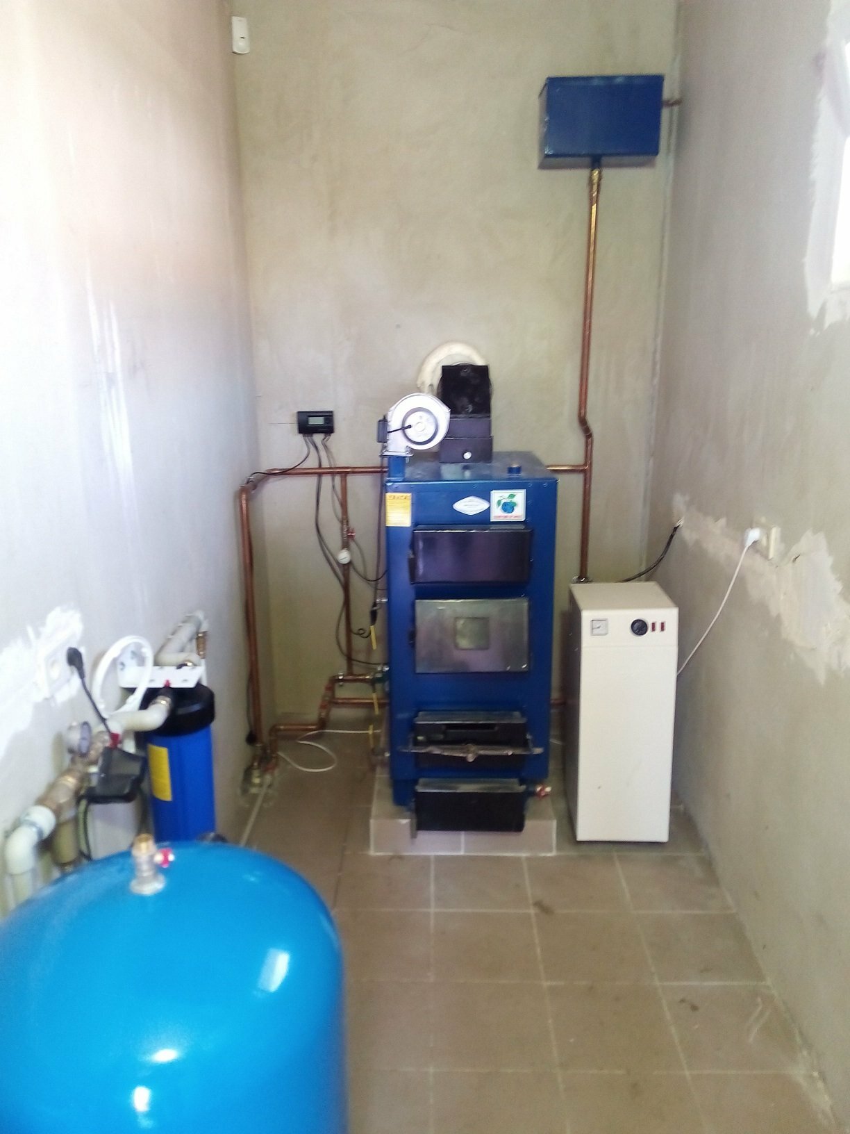

На фото ТТ+ электро. Дом 1 этаж система открыта, расширительный бак открытый, верху синенький с переливом на улицу.

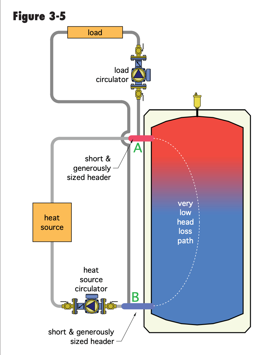

Я б взагалі піlлкючав ТА по двохтрубній схемі:

Принципова критика.
Чому саме ТТ? Вартість опалення дровами чи не найбільша, якщо врахувати вартість людино-годин потрібних для його обслуговування та зменшення корисної площі будівлі на котел + ТА + обв'язку.
Чому саме цей ТТ? Обраний вами ТТ конструктивно має низьку ефективність за роботи на дровах та погані споживчі якості в цілому. Якщо є можливість - замінюйте на піролізник або хоча-б конструктивну копію KALVIS.
Розширювальний дійсно треба 100 л, але тут треба врахувати максимальний тиск, на який розрахований котел. Чим він менший - тим більший потрібен розширювальний (є розрахунок).
На 110 м2 з теплою підлогою я б радив тепловий насос + ЕК. Але якщо встановлення ТТ є принциповим - то хоча-б ще раз передивитись вимоги до ТТ.
Радіатори за 100% теплої підлоги зайві.
На бойлер непрямого нагріву додатковий термостатичний клапан на гарячу воду, та гріти до 80 градусів. Та над схемою треба попрацювати в дрібних деталях.
І, ще. Регулятори тяги для роботи на дровах із ТА то зайве. Котел треба налаштувати на роботи в стаціонарному режимі від горіння, а яка там буде температура на виході - то вже вторинне, бо у вас є термостатичні регулятори на боці опалення. Хіба що як запобіжний захід на випадок перетопу.
