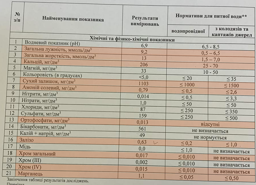

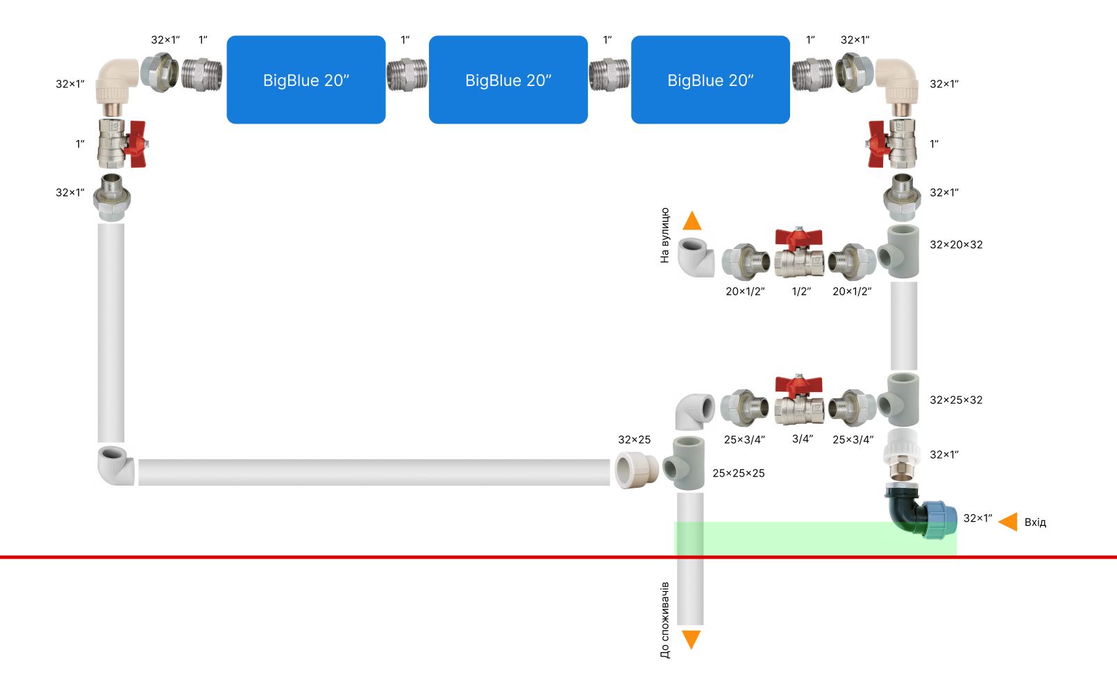

TaurosRMK Опубліковано: 6 лютого 2023 Поділитись Опубліковано: 6 лютого 2023 Начну з того, що я не сантехнік, а просто людина, яка раніше наймала "професіоналів" для відповідних робіт (сантехніків, електриків і тд). Раніше багато чого не врахувалося, багато змінилося, хотілося дешевше і швидше, а тепер за цими "професіоналами" приходиться самому доробляти/переробляти. Якраз той момент настав. Водопостачання приватного будинку робилося приблизно 8 років назад і тоді думалося трохи не так як зараз (не було стільки життєвого досвіду ). Спочатку було встановлено накопичувальний бак и 2 фільтри в звичайних колбах slim 10" в одному місці, по задумці там мала бути тумба з мойкою, тобто кухня. І типу того мало вистачити, ніхто не приділяв серйозну увагу якості води з криниці, все життя користувалися і нічого не сталося. Але через деякий час робилися певні зміни і вирішили бак з фільтрами перенести в сусідню кімнату і зробити там технічне приміщення. Вже інші "професіонали" перенесли все туда, але зробили хід конем щоб типу зекономити трохи матеріалів і оплати за лишню роботу. А вся фішка в тому, що з самого початку після фільтрів і бачка було розгалуження на дві гілки, а після перенесення бачка в іншу кімнату "професіонали" зхитрили і одну гілку пустили до фільтрів, а інша пішла вже через фільтри. Ну типу зекономили мені пару метрів труби і супутніх матеріалів + оплата роботи. Я тоді не сильно звернув на це увагу, по факту все мало б працювати і ніби то нічого страшного не мало б бути, і я погодився на це... але тепер жалію 😞 Так і користувалися, ніхто не звертав на це увагу. Минулого літа поглиблювали криницю, так як рівень води був дуже низьким, після чого зробили аналіз води. Результати показали що трохи є заліза, марганцю, кальцію, вода стала жорсткіша і явно відрізняється від тої, яка була до поглиблення криниці. От і появилася проблема, потрібно фільтрувати воду. А враховуючи що розводка зроблема трохи по дибільному, ремонти в домі зроблені, тому переробляти всю систему не вийде. Єдиний варіант це на вході поставити декілька фільтрів BB20", щоб позбутися самих основних проблем. Але тут не все так просто, місця трохи обмежено, тому що там стоїть кухня, кутова шафа, тому потрібно все компактно сховати в цю шафу. І так, до самого питання. Я прикинув якби це мало виглядати, але оскільки я не сантехнік, то скоріше за все щось не правильно. По любому щось можна забрати/замінити чи зробити інакше. Тому і потрібна підказка тепер вже професіоналів Я думаю зі схеми буде зрозуміло що і як. Додам що раз уже буде перероблятися, то чому б не зробити типу бейпас, на випадок поломки фільтрів чи їх заміни, щоб на той момент була вода в домі. Тому буде магістраль через фільтри і додатково в обхід фільтрів, а також буде вихід на вулицю, там кран для поливу (він і зараз є), але його не хочу пускати через фільтри, щоб не використовувати даремно ресурс фільтрів. Вода на вулиці чисто для технічних потреб, може йти напряму без фільтрації. Червона лінія це рівень підлоги. На відрізку позначеним зеленим (~30-35 см) на даний момент стоїть просто кран 1", який з'єднує вхід ПНД 32 і здається 25 трубу. Тобто цей кран перекриває всю розводку по дому і це єдине місце, де можна "врізати" фільтри щоб фільтрувати всю воду, а не частину. Повторюсь - знімати плитку, роздовбувати стяжки, добиратися до труб і щось там переробляти не підходящий варіант, так як вода потрібна кожного дня, а ці процедери можуть зайняти багато днів. Здаєтсья це все. Історія про то як зроблено тільки для розуміння ситуації, змінити вже нічого не вийде, прийдеться якось викручуватися з ситуації. Наперед дякую всім за підказки. Посилання на коментар Поділитися на інших сайтах More sharing options...
DimaF Опубліковано: 7 лютого 2023 Поділитись Опубліковано: 7 лютого 2023 7 часов назад, TaurosRMK сказал: є заліза, марганцю, кальцію, вода стала От железа фильтров нет (по остальным не скажу). По железу надо целый огород городить, и это занимает место. 2 Посилання на коментар Поділитися на інших сайтах More sharing options...
TaurosRMK Опубліковано: 7 лютого 2023 Автор Поділитись Опубліковано: 7 лютого 2023 (змінено) 6 часов назад, DimaF сказал: 13 часов назад, TaurosRMK сказал: є заліза, марганцю, кальцію, вода стала От железа фильтров нет (по остальным не скажу). По железу надо целый огород городить, и это занимает место. Картриджі в магазинах є, при чому не дешеві. А от яка їх ефективність, то вже інше питання. Заліза не так багато, більше марганцю і кальцію. Але питання в іншому. Думаю якийсь толк точно буде. А додатково для питної води на кухню можна поставити осмос. На все інше думаю вистачить картриджів. Змінено 7 лютого 2023 користувачем TaurosRMK Посилання на коментар Поділитися на інших сайтах More sharing options...
DimaF Опубліковано: 7 лютого 2023 Поділитись Опубліковано: 7 лютого 2023 39 минут назад, TaurosRMK сказал: Заліза не так багато, більше марганцю і кальцію. Але питання в іншому. 39 минут назад, TaurosRMK сказал: Думаю якись толк точно буде. Нужны цифры анализа, иначе "якись" будет очень сомнительный. 1 Посилання на коментар Поділитися на інших сайтах More sharing options...
naupv Опубліковано: 7 лютого 2023 Поділитись Опубліковано: 7 лютого 2023 (змінено) Городити таке у тумбочці, це ще той квест і потім морока з обслуговуванням. Ці фільтри мають особливість з часом не дуже відкручуватись, потрібен ричаг і місце для "розгону" . Чому всі думають, що фільтри повинні бути у тумбочці, або нижче до підлоги? Їх можна красиво рівненько розташувати і на вільній стіні, на рівні зросту. І обслуговувати легче, і візуальний контроль присутній. Картріджі від заліза на ВВ20 є, але будете їх часто міняти, це не дешево. І коли їх міняти, теж питання. У системах очищення води проходить регенерація при допомозі NaCl. Картріджі цьої функції не мають. Залізо, якщо його геть мало, не шкідливо. А от Кальцій, да, це осад і накип. Байпас потрібен. Між фільтрами бажано поставити манометри. Якщо показники на вході і на виході будуть відрізнятись при відкритому крані, фільтри потребують заміни. Якщо манометри поставити після кожної колби, можна бачити, який картрідж під заміну. Змінено 7 лютого 2023 користувачем naupv 6 Посилання на коментар Поділитися на інших сайтах More sharing options...

TaurosRMK Опубліковано: 7 лютого 2023 Автор Поділитись Опубліковано: 7 лютого 2023 2 часа назад, naupv сказал: Чому всі думають, що фільтри повинні бути у тумбочці, або нижче до підлоги? Так я ж написав, це єдиний варіант де їх можна всунути. Прекрасно розумію що до них має бути нормальній доступ і що зібрати все компактно буде не просто, але шо маємо, то маємо... Хоча подумав що є ще один варіант, але естетично вже буде не то, так як по стіні прийдетсья пустити трубу. Штробити не хочеться та й не получиться, на тій стіні є радіатор під вікном, так що тільки поверх. Тобто від входу ПНД 32мм протягнути трубу в сусідню кімнату, там де зараз стоїть бак з фільтрами. Питання лише яку, 32 чи 25 вистачить? Хоча колби BB20" з 1" різьбою, тому і думав обвязку до і після фільтрів на 1" і 32 трубі. Знову ж таки, я не сантехнік, може щось не так думаю. Зараз після ПНД стоїть кран 1" і переходить на 25мм трубу, яка йде аж до бачка, а після нього вже 20мм до кранів і тд. В цьому варіанті плюс в тому, що в приміщенні де зараз стоять фільтри є вільний доступ, з невеликими обмеженнями, але значно краще ніж в кутовій тумбочці на кухні. Нюанс лише в тому що трубу буде видно в кухні, хоча і відстань там не більше 3 м, але все ж таки. Подумаю над цим. Але все ж таки тему створив щоб дізнатися чи правильною буде така обвязка, чи можливо щось лишнє? Ті ж самі діаметри, 32 чи 25, 1" чи 3/4", американки чи без них і тд. Посилання на коментар Поділитися на інших сайтах More sharing options...
TaurosRMK Опубліковано: 7 лютого 2023 Автор Поділитись Опубліковано: 7 лютого 2023 4 часа назад, DimaF сказал: Нужны цифры анализа Якщо дивитися на норми "вода з колодязів", то заліза ще допустимий показник, а от марганцю и кальцію трохи забагато. Звичайно що тут була б доцільна якась система фільтрації, яка реально працює, але про це треба було думати в момент, коли робилася розводка труб. Але тоді таких проблем не було, вилізли зараз. Сидіти взагалі без фільтрів тоже не варіант. Хоть і картриджі на ВВ20 від заліза не дешеві, але... Я планую поставити 3 колби ВВ20 - поліпропилен 5мкм, від заліза і від кальцію. Трохи покористуватися, зробити аналіз і порівняти показники. Якщо ефект буде, а він мав би бути, то буду так користуватися. Або як писав вище, на кухню ще додатково поставити осмос для питної води. Але для початку фільтри ВВ20, а далі буде видно. Посилання на коментар Поділитися на інших сайтах More sharing options...
Сергей 31 Опубліковано: 7 лютого 2023 Поділитись Опубліковано: 7 лютого 2023 Только что, TaurosRMK сказал: Я планую поставити 3 колби ВВ20. Ставьте два ВВ20, 3-й лишний. Когда наиграитесь и поставите водоочистку, как раз два фильтра и понадобятся. До и после очистки. 2 Посилання на коментар Поділитися на інших сайтах More sharing options...
TaurosRMK Опубліковано: 7 лютого 2023 Автор Поділитись Опубліковано: 7 лютого 2023 13 минут назад, Сергей 31 сказал: Ставьте два ВВ20, 3-й лишний З якими картриджами? Посилання на коментар Поділитися на інших сайтах More sharing options...
Сергей 31 Опубліковано: 7 лютого 2023 Поділитись Опубліковано: 7 лютого 2023 Обычно, в похожих с Вашим случаях, начинают с обычной нитки. Посилання на коментар Поділитися на інших сайтах More sharing options...

naupv Опубліковано: 7 лютого 2023 Поділитись Опубліковано: 7 лютого 2023 (змінено) 3 часа назад, TaurosRMK сказал: З якими картриджами? Багато фільтрів не буває. Наприклад у перший ставите 20мкн, в другий вугільний, в третій 5мкн. Якщо будете ставити осмос на кухні, достатньо одного ВВ20. Але ви дивіться ще й на лужність і сухий залишок. ВВ20 лужність не виправлять, якщо не знайдете супер-катридж. www.aqua-room.com.ua/ochistka-pitevoj-vody/kartridzhy/#/sort=p.sort_order/order=ASC/limit=15 Змінено 7 лютого 2023 користувачем naupv Посилання на коментар Поділитися на інших сайтах More sharing options...
naupv Опубліковано: 7 лютого 2023 Поділитись Опубліковано: 7 лютого 2023 3 часа назад, TaurosRMK сказал: Так я ж написав, це єдиний варіант де їх можна всунути. Прекрасно розумію що до них має бути нормальній доступ і що зібрати все компактно буде не просто, але шо маємо, то маємо... Хоча подумав що є ще один варіант, але естетично вже буде не то, так як по стіні прийдетсья пустити трубу. Штробити не хочеться та й не получиться, на тій стіні є радіатор під вікном, так що тільки поверх. Тобто від входу ПНД 32мм протягнути трубу в сусідню кімнату, там де зараз стоїть бак з фільтрами. Питання лише яку, 32 чи 25 вистачить? Хоча колби BB20" з 1" різьбою, тому і думав обвязку до і після фільтрів на 1" і 32 трубі. Знову ж таки, я не сантехнік, може щось не так думаю. Зараз після ПНД стоїть кран 1" і переходить на 25мм трубу, яка йде аж до бачка, а після нього вже 20мм до кранів і тд. В цьому варіанті плюс в тому, що в приміщенні де зараз стоять фільтри є вільний доступ, з невеликими обмеженнями, але значно краще ніж в кутовій тумбочці на кухні. Нюанс лише в тому що трубу буде видно в кухні, хоча і відстань там не більше 3 м, але все ж таки. Подумаю над цим. Але все ж таки тему створив щоб дізнатися чи правильною буде така обвязка, чи можливо щось лишнє? Ті ж самі діаметри, 32 чи 25, 1" чи 3/4", американки чи без них і тд. Трубу достатньо 32 (якщо ППР), або 25 (якщо ПЕ). Американки обов.язково. ВВ20 є і з 3/4 діаметрами. 2 Посилання на коментар Поділитися на інших сайтах More sharing options...
TaurosRMK Опубліковано: 7 лютого 2023 Автор Поділитись Опубліковано: 7 лютого 2023 1 час назад, naupv сказал: Наприклад у перший ставите 20мкн, в другий вугільний, в третій 5мкн. А як це допоможе зменшити залізо/марганець/кальцій? Ці показники зроблені десь через пару днів після поглиблення криниці. А потім трохи почитав інформації і вирішив насос підняти вище приблизно на 1 метр, бо до цого він був майже на дні. В результаті вода стала трохи краща, стало трохи менше нальоту, пропав залізний присмак і колір, але на скільки змінилися показники так і не зрозуміло, бо повторний аналіз не робив. Вирішив що для початку змонтувати фільтри і потім зробити аналіз. 1 Посилання на коментар Поділитися на інших сайтах More sharing options...
TaurosRMK Опубліковано: 7 лютого 2023 Автор Поділитись Опубліковано: 7 лютого 2023 1 час назад, naupv сказал: Наприклад у перший ставите 20мкн, в другий вугільний, в третій 5мкн. Якщо будете ставити осмос на кухні, достатньо одного ВВ20. Але ви дивіться ще й на лужність і сухий залишок. Я тут подивився на фільтри на основі балонів з засипками. Ще детально по ціні не рахував, але якщо ліпити три штуки ВВ20, а якщо потім виявиться що щей осмос на кухню поставити, до цього всього картриджі міняти напевно раз в 3-4 місяці, то може доцільніше буде система з балоном. А якщо подумати що можливий варіант протягнути магістраль по стіні в технічне приміщення, то там є місце на балон і все інше. Питання тут в ефективності обох варіантів, який оптимальніше, і що по грошам в результаті вийде (на старті і за рік експлуатації). Ну і напевно робити якусь водоочисну станцію я не буду, щоб всі показники тримати в нормі, але хоча б самі завищені знизити близькко до норми. Посилання на коментар Поділитися на інших сайтах More sharing options...
TaurosRMK Опубліковано: 7 лютого 2023 Автор Поділитись Опубліковано: 7 лютого 2023 5 часов назад, Сергей 31 сказал: как раз два фильтра и понадобятся. До и после очистки. Я та розумію "до" ставити поліпропилен для механічного очищення, а після який і для чого? Посилання на коментар Поділитися на інших сайтах More sharing options...

naupv Опубліковано: 9 лютого 2023 Поділитись Опубліковано: 9 лютого 2023 В 07.02.2023 в 21:27, TaurosRMK сказал: А як це допоможе зменшити залізо/марганець/кальцій? Ці показники зроблені десь через пару днів після поглиблення криниці. А потім трохи почитав інформації і вирішив насос підняти вище приблизно на 1 метр, бо до цого він був майже на дні. В результаті вода стала трохи краща, стало трохи менше нальоту, пропав залізний присмак і колір, але на скільки змінилися показники так і не зрозуміло, бо повторний аналіз не робив. Вирішив що для початку змонтувати фільтри і потім зробити аналіз. Майже ніяк, на перший час вистачить, неділя, дві. Ми не знаємо скільки у вас кубів води йде за добу, скільки ви маєте точок, що ви хочете досягнути- пити, їсти, чи і на побут. Посилання на коментар Поділитися на інших сайтах More sharing options...
