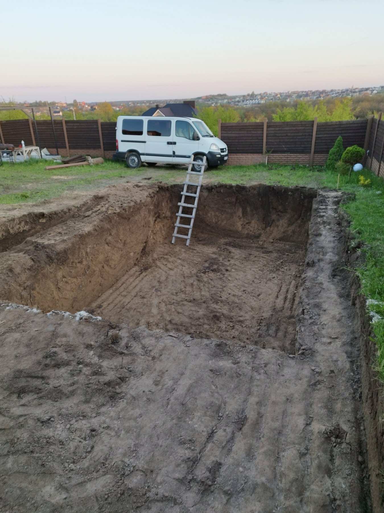

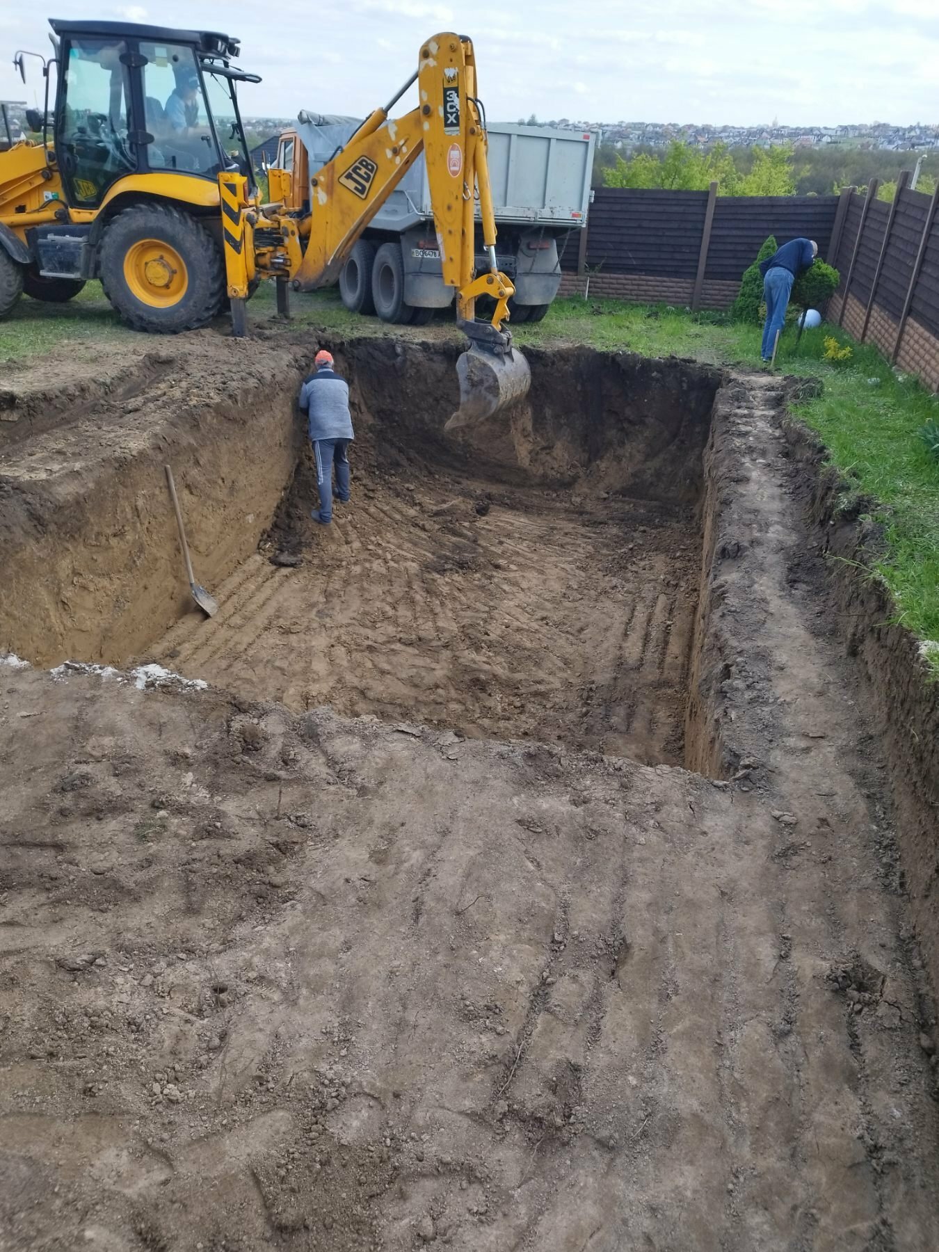

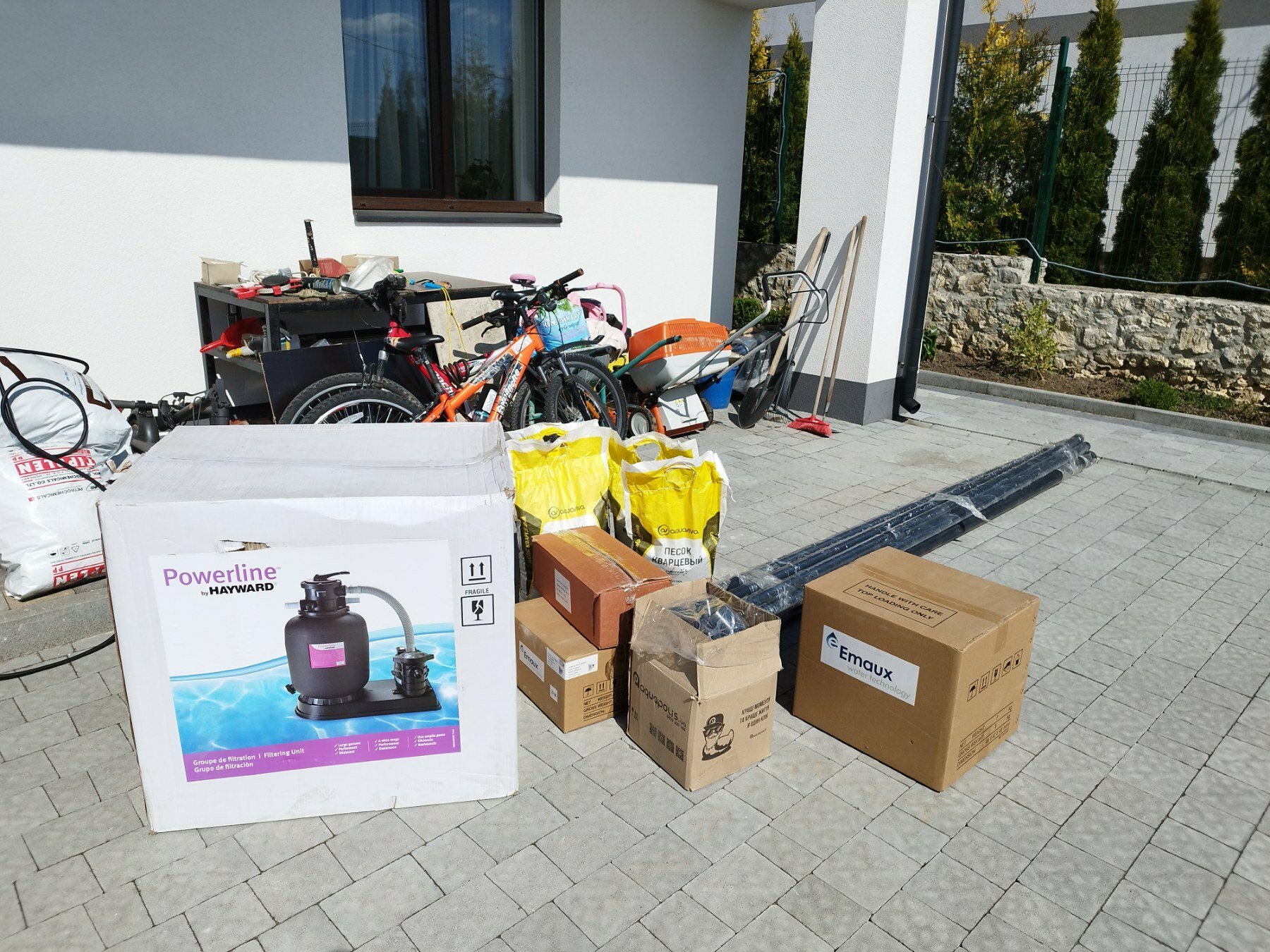

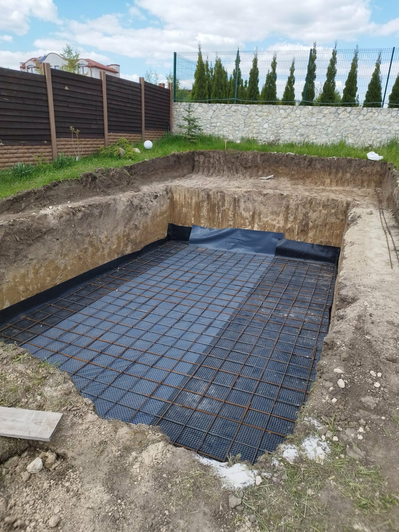

kvintich Опубліковано: 10 травня 2023 Автор Поділитись Опубліковано: 10 травня 2023 (змінено) Доброго дня. Роботи почали, сьогодні викопали котлован. На днях закупили обладнання, фільтр, труби\фітінги, закладні, а також закладна під протитечію. Ще не придбав прожектора. Басейн буде 7*3*1,5 по внутрішньому. Із атракціонів протитечія (думаю 90л.хв) Думаю чи зробити сходинку шириною 1м і висотою від дна 60см на ширину басейна 3м. (Порадьте???) Змінено 11 травня 2023 користувачем kvintich 6 Посилання на коментар Поділитися на інших сайтах More sharing options...

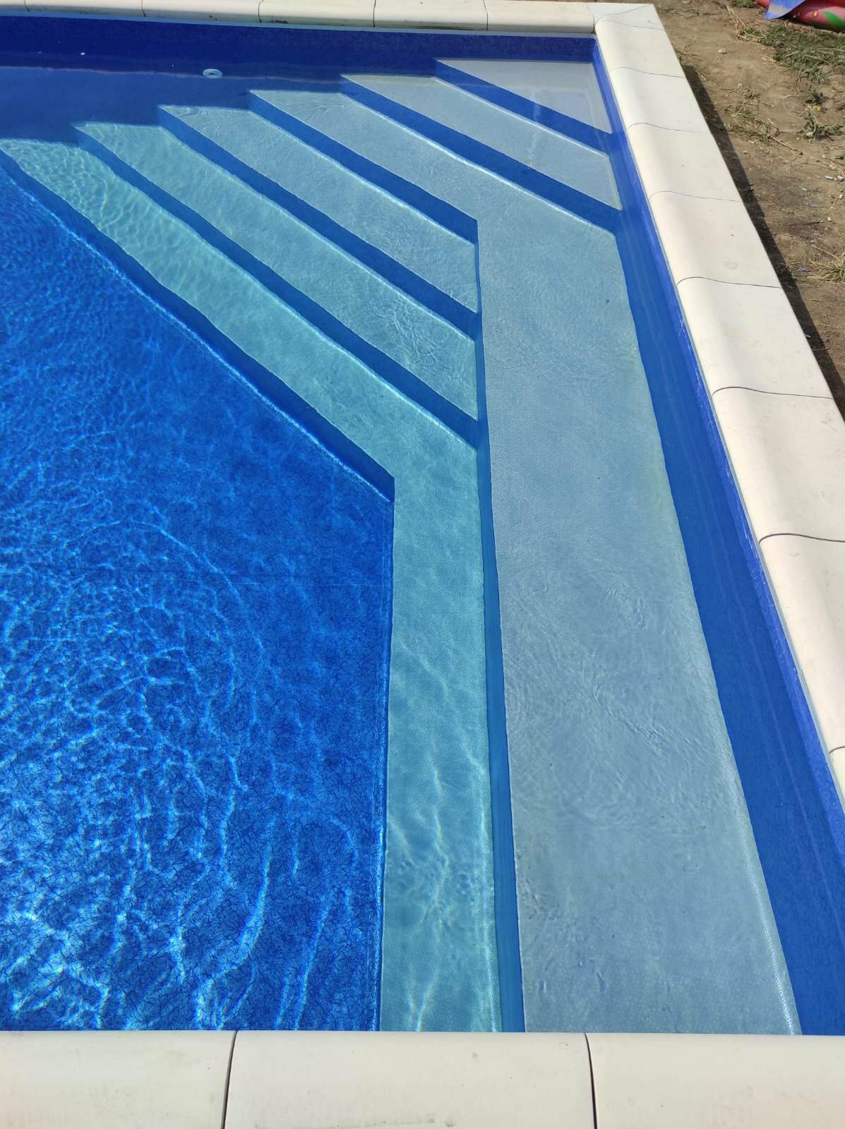

Ajj Опубліковано: 12 травня 2023 Поділитись Опубліковано: 12 травня 2023 (змінено) В 10.05.2023 в 21:09, kvintich сказал: Думаю чи зробити сходинку шириною 1м і висотою від дна 60см на ширину басейна 3м. (Порадьте???) Зачем такая широкая? Бассейн небольшой, ступенька украдет еще часть пространства. Иногда делаем такое, даже на небольших бассейнах. Тогда уже делать вместе с римской лестницей. Тут угловая, лучше сделать прямую, меньше места займет. Это изделие добавит прилично на смете. Змінено 12 травня 2023 користувачем Ajj 2 Посилання на коментар Поділитися на інших сайтах More sharing options...
kvintich Опубліковано: 13 травня 2023 Автор Поділитись Опубліковано: 13 травня 2023 В 12.05.2023 в 09:23, Ajj сказал: Зачем такая широкая? Бассейн небольшой, ступенька украдет еще часть пространства. Иногда делаем такое, даже на небольших бассейнах. Тогда уже делать вместе с римской лестницей. Тут угловая, лучше сделать прямую, меньше места займет. Это изделие добавит прилично на смете. Думав зробити зону для тих хто любить постояти у воді по глибині буде десь 0,75м. По бюджету звичайно плюс. Будем думати. Посилання на коментар Поділитися на інших сайтах More sharing options...
mib Опубліковано: 13 травня 2023 Поділитись Опубліковано: 13 травня 2023 @kvintichу меня были такие же мысли что на римской лестнице можно будет посидеть в итоге если такое желание появляется то все садятся просто на бортик где удобно, а места в чаше занимает прилично, нужно было если делать то не внутреннюю а наружную. Правда в прошлом году ребенок начал стоять на верхней ступеньке, ей там как раз по грудь, но это такой себе минус ибо все это время я должен быть в воде и страховать 1 Посилання на коментар Поділитися на інших сайтах More sharing options...

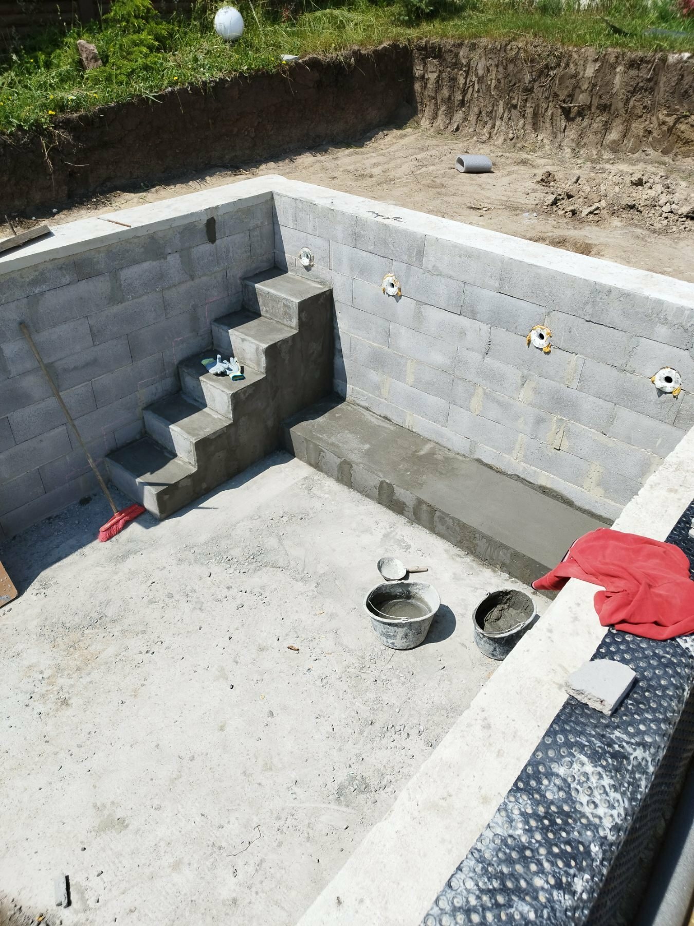

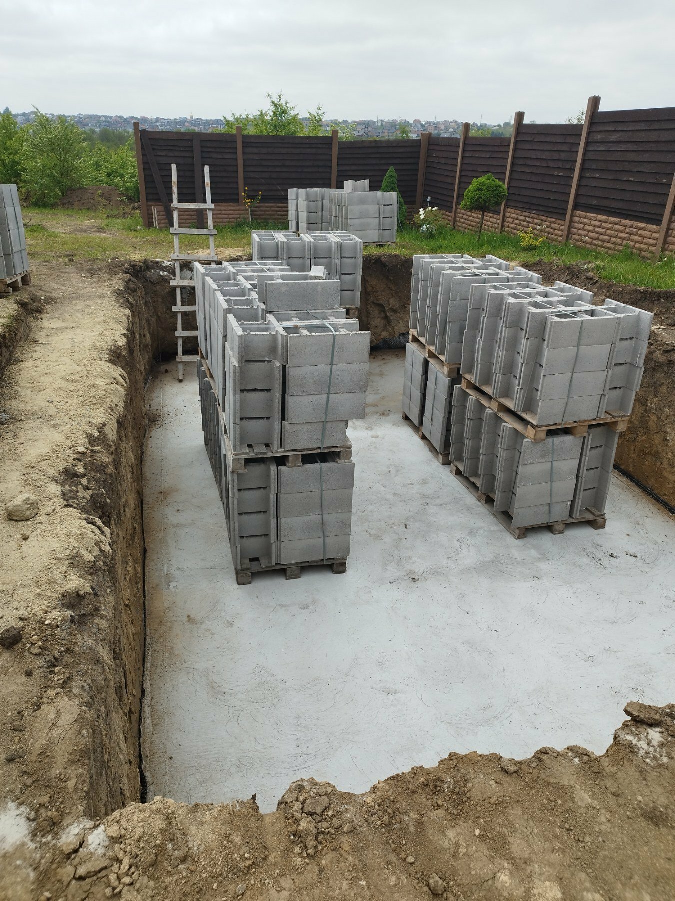

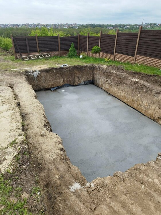

kvintich Опубліковано: 19 травня 2023 Автор Поділитись Опубліковано: 19 травня 2023 Роботи продовжуються. Залита плити, виведений донний злив. Завезені блоки. По кошторису: Обладнання 1900дол Трактор 215дол Камаз 170дол Пісок камаз 107дол 6м3 бетону м300 485дол Робота 1050дол. Загалом 3927дол 8 Посилання на коментар Поділитися на інших сайтах More sharing options...

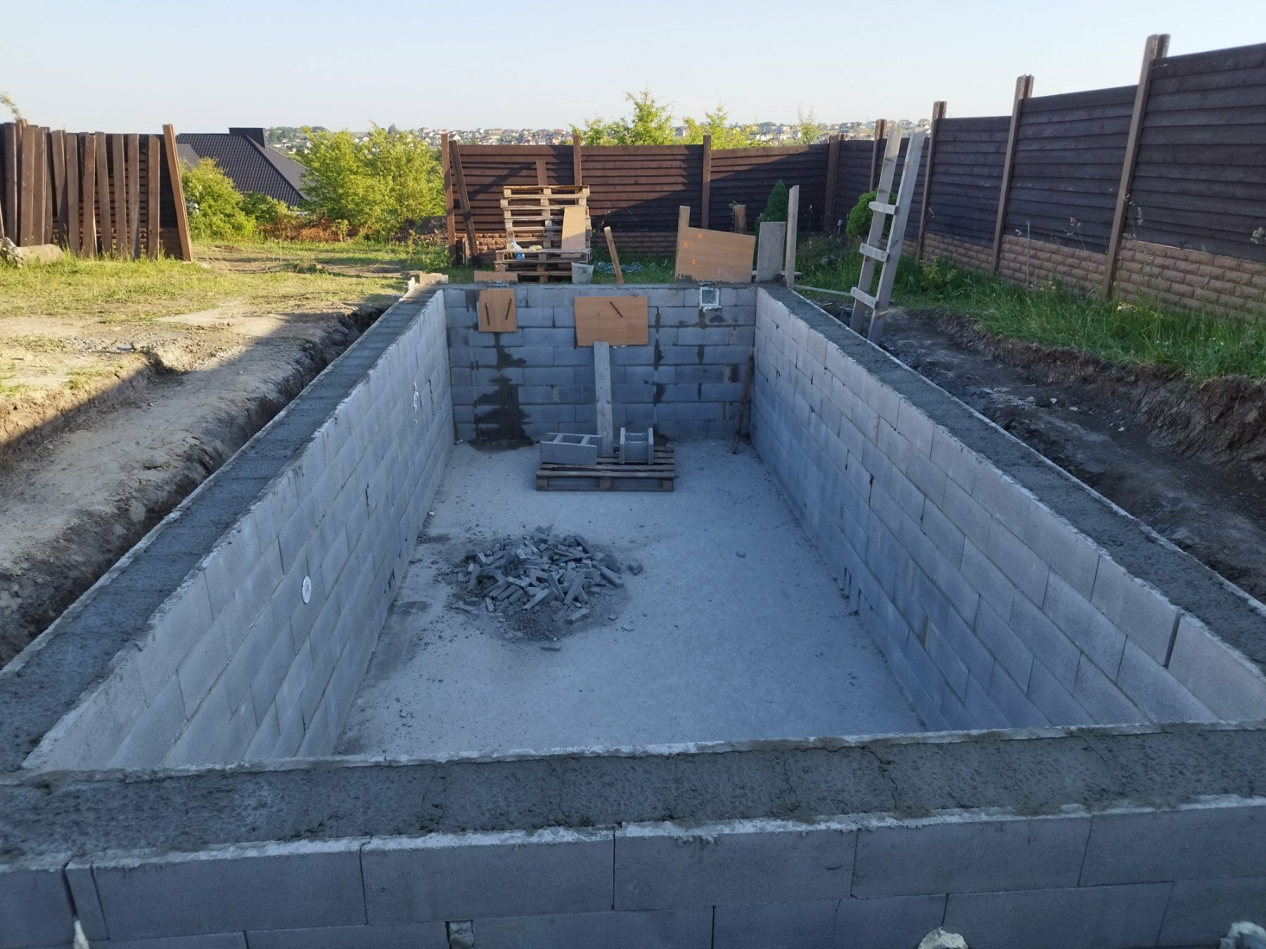

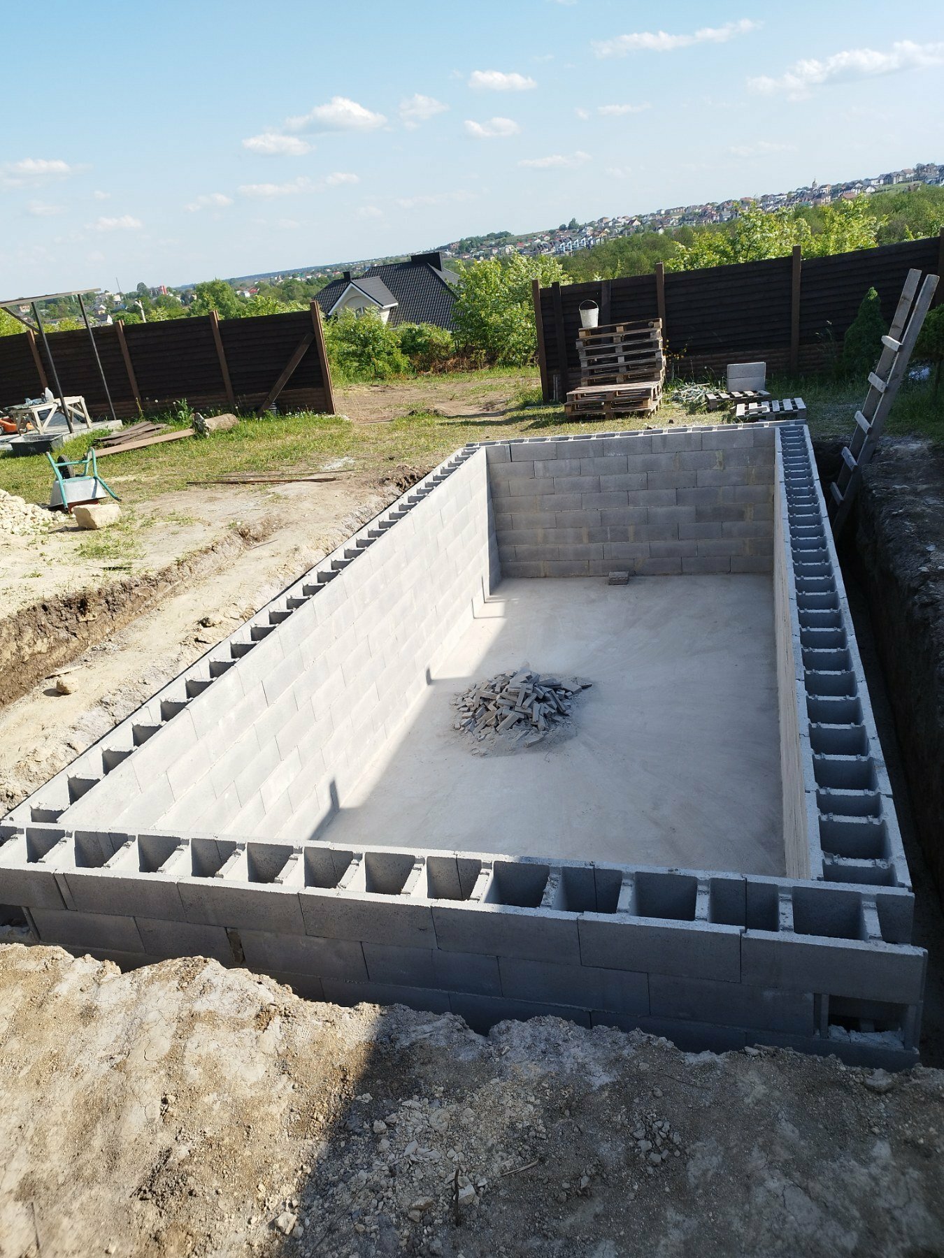

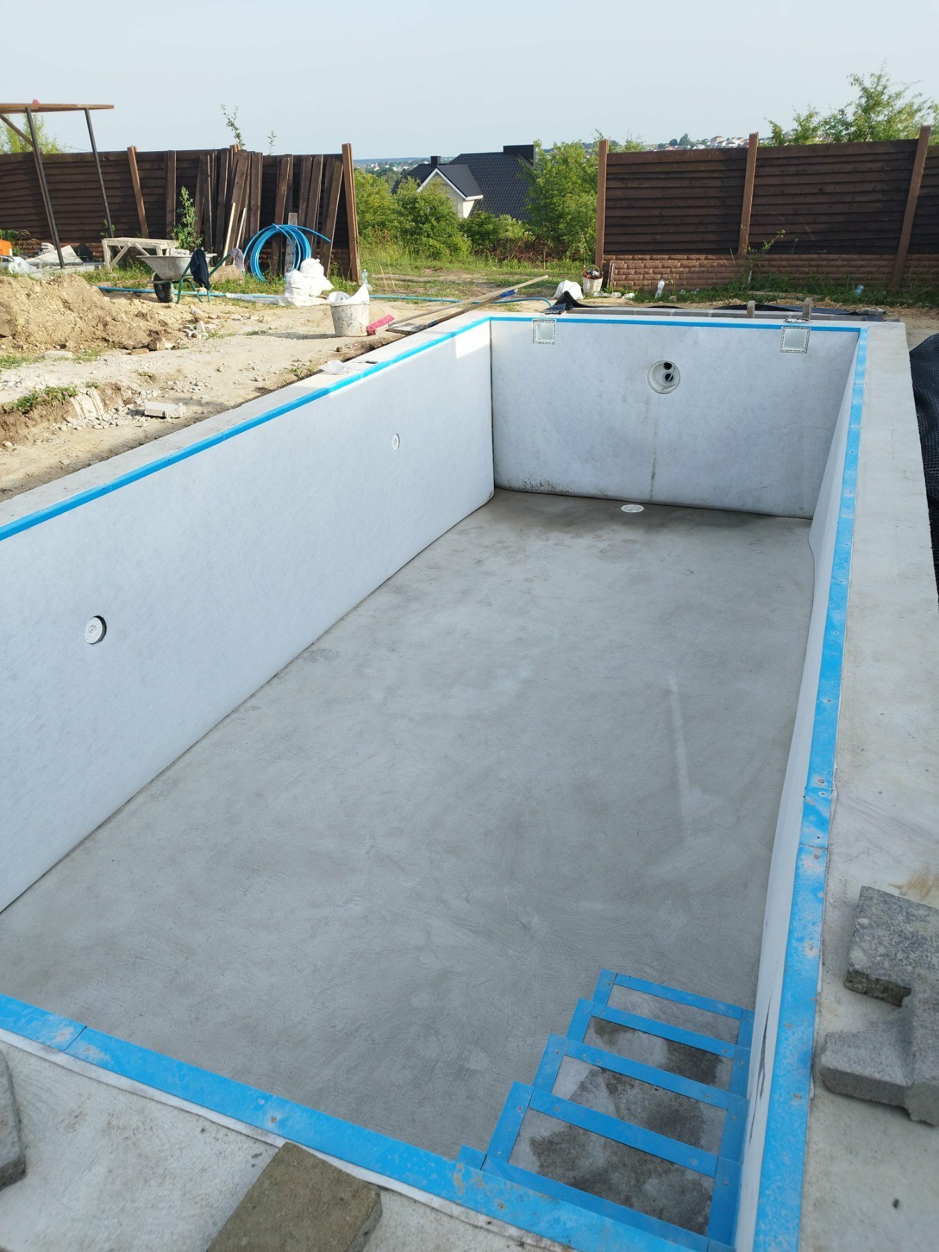

kvintich Опубліковано: 30 травня 2023 Автор Поділитись Опубліковано: 30 травня 2023 Роботи продовжуються. Блоки змонтовані і армовані. Сьогодні виставимо закладні 4 форсунки(так вийшло що вони були) 2 скімера і посередині протитечія, завтра міксером все заливаємо. Можливо також завтра збоку змонтуємо вузькі 40см сходи збоку із того ж блоку. 6 Посилання на коментар Поділитися на інших сайтах More sharing options...
outdoor24 Опубліковано: 30 травня 2023 Поділитись Опубліковано: 30 травня 2023 утеплювати ззовні будете? Посилання на коментар Поділитися на інших сайтах More sharing options...
kvintich Опубліковано: 30 травня 2023 Автор Поділитись Опубліковано: 30 травня 2023 12 минут назад, outdoor24 сказал: утеплювати ззовні будете? Плита не утеплена, боки теоретично можна утеплити. Але чи є сенс? Буду утеплювати одну спільну стіну технічного приміщення, яке буде будуватись після заливки. Щоб не промерзало зимою. Посилання на коментар Поділитися на інших сайтах More sharing options...
kvintich Опубліковано: 2 червня 2023 Автор Поділитись Опубліковано: 2 червня 2023 Все залили, наступний етап це технічне приміщення, поклейка труб і встановлення обладнання. І звичайно поклейка лайнера. 3 Посилання на коментар Поділитися на інших сайтах More sharing options...

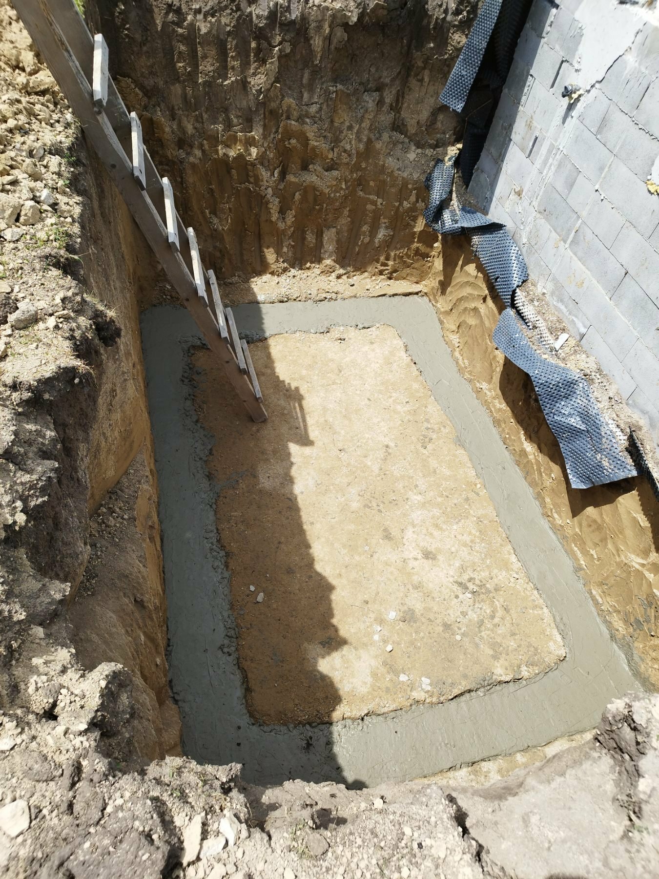

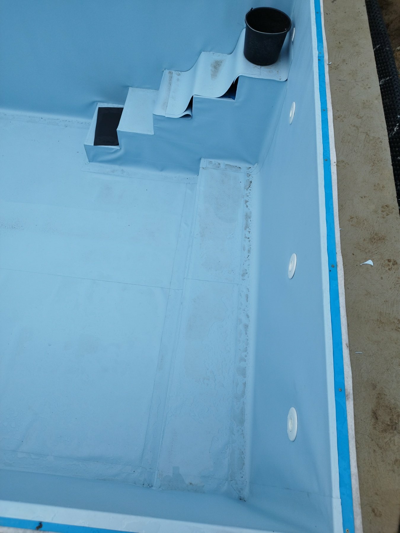

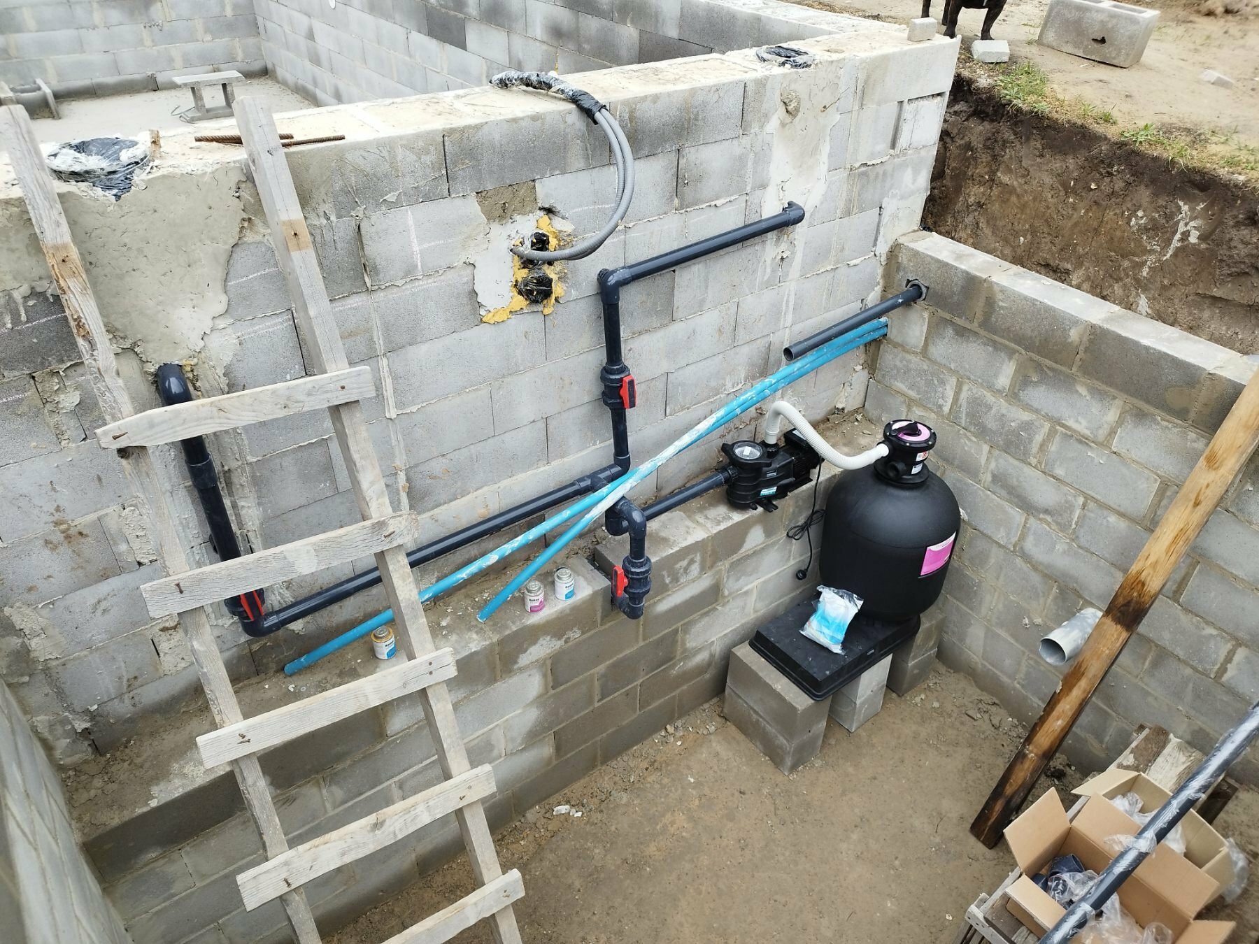

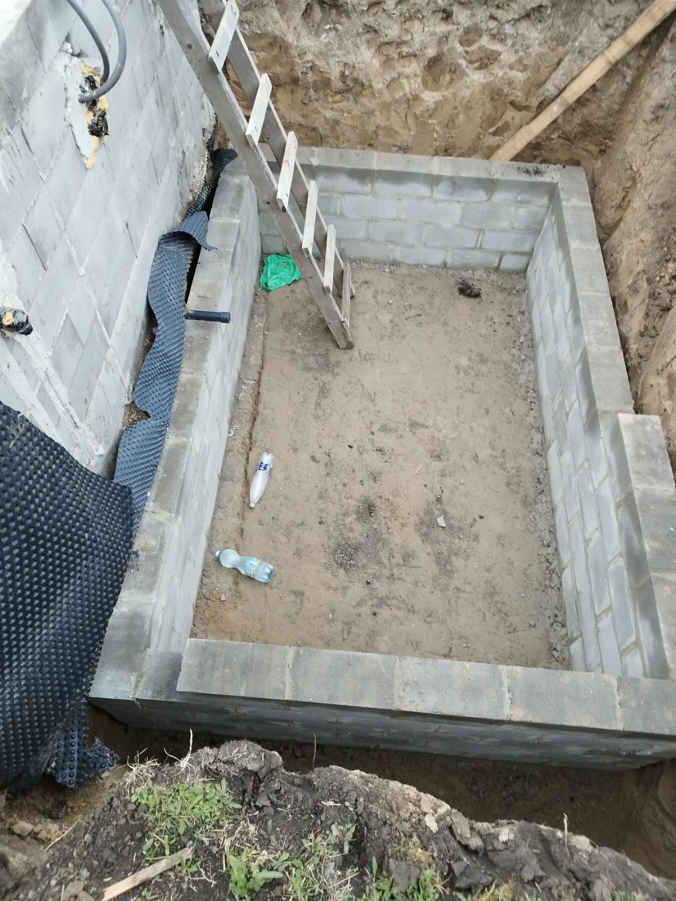

kvintich Опубліковано: 12 червня 2023 Автор Поділитись Опубліковано: 12 червня 2023 (змінено) Доброго вечора, будівництво продовжується. Із хлопцями які мали клеїти труби, і монтувати закладні елементи, не зійшлись по ціні і розстались Тому вирішив клеїти і закладати самому. Все виходить і власноруч. На зварку лайнера\монтаж кутників\геотекстилю знайшов хто буде робити, ціна за все 18тис грн\470дол. Зараз почались дощі, і зупинились на технічному приямку. по розмірам буде 2*3м і 2м глибини, і буде використовуватись ще як підвал. Фільтраційну систему змонтуємо на підвищенні, і ще заложу трубу під дренажний насос. Ну і звичайно вентиряцію. Доречі питання, бачив на фото і відео, що туди монтують ємності для поливу на 2-3м3. Для чого це? Як їх використовують? І ще чи під вентиляцію заложувати дві труби? Одну із низу і другу зверху на протилежній стіні? Чи дає якийсь ефект? По бюджету: Обладнання 1900дол Трактор 215дол Камаз 170дол Пісок камаз 107дол 6м3 бетону м300 485дол Робота будівельників 1050дол. Обладнання 440дол Бетон для заливки стін 440дол ЗІЛ 45дол JCB трактор 80дол Робота будівельників 990дол Лайнер\геотекстиль\кутники 1790дол Загалом 7712дол Загалом все по моїм підрахункам справджується, навіть враховуючи збільшення басейну на 5м3 і будівництва великого технічного приміщення. І загалом будівництво такого басейну обходиться дешевше скловолоконного. Змінено 12 червня 2023 користувачем kvintich 4 Посилання на коментар Поділитися на інших сайтах More sharing options...
mib Опубліковано: 12 червня 2023 Поділитись Опубліковано: 12 червня 2023 36 минут назад, kvintich сказал: Доречі питання, бачив на фото і відео, що туди монтують ємності для поливу на 2-3м3. Для чого це? Як їх використовують Скорее всего, это для перелевного бассейна 38 минут назад, kvintich сказал: Фільтраційну систему змонтуємо на підвищенні, і ще заложу трубу під дренажний насос. Но оборудование на зиму снимайте в любом случае, ну точнее насос, бочка у меня плавает там всю зиму и весну Но этот год какой то аномалтный, вода по сей день стоит и уходить не собирается, откачиваю дренажником через час она уже на месте, наверно в следующем году буду выносить фильирацию на поверхность в какой то ящик с шумкой 1 Посилання на коментар Поділитися на інших сайтах More sharing options...
kvintich Опубліковано: 12 червня 2023 Автор Поділитись Опубліковано: 12 червня 2023 50 минут назад, mib сказал: Но оборудование на зиму снимайте в любом случае, ну точнее насос, бочка у меня плавает там всю зиму и весну Но этот год какой то аномалтный, вода по сей день стоит и уходить не собирается, откачиваю дренажником через час она уже на месте, наверно в следующем году буду выносить фильирацию на поверхность в какой то ящик с шумкой У мене води від високих грунтових немає. На підвищені і дренажний насос це скоріше для перестраховки. Ще думаю вивести трубку із тех приміщення під лайнер, щоб бачити чи не підтікає вода під лайнер. чи може не робити такого? Посилання на коментар Поділитися на інших сайтах More sharing options...

sly Опубліковано: 15 червня 2023 Поділитись Опубліковано: 15 червня 2023 В 12.06.2023 в 21:01, kvintich сказал: ще чи під вентиляцію заложувати дві труби? Одну із низу і другу зверху на протилежній стіні? Чи дає якийсь ефект? так, дає. Перевірено 1 Посилання на коментар Поділитися на інших сайтах More sharing options...

Ajj Опубліковано: 15 червня 2023 Поділитись Опубліковано: 15 червня 2023 В бюджете не увидел цену блоков. гидроизоляции Посилання на коментар Поділитися на інших сайтах More sharing options...

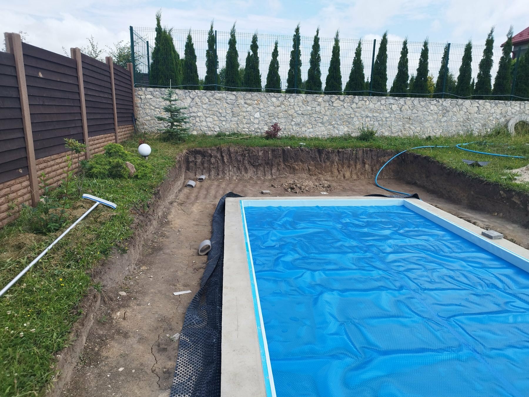

kvintich Опубліковано: 16 червня 2023 Автор Поділитись Опубліковано: 16 червня 2023 9 часов назад, Ajj сказал: В бюджете не увидел цену блоков. гидроизоляции Гідроізоляцією слугує пупирчаста мембрана, рівень грунтових вод 12м, грунт глина. Розташування на горбочку. Цього всього немає у бюджеті бо ціна чаші 6*3 обговорювалась під ключ за 110тис грн. 7*3 обійшлась 119тис грн, плюс додатково технічне приміщення. 1 Посилання на коментар Поділитися на інших сайтах More sharing options...

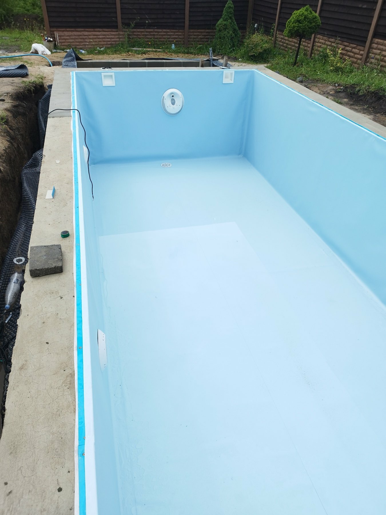

kvintich Опубліковано: 17 червня 2023 Автор Поділитись Опубліковано: 17 червня 2023 Сьогодні склеїв вхід із двох скімерів і донного злива. Не вистачило компонентів, чекаємо вівторка коли можна буде вже склеїти все решта. 4 Посилання на коментар Поділитися на інших сайтах More sharing options...

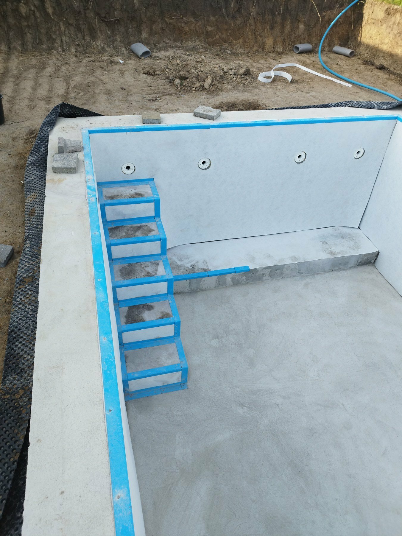

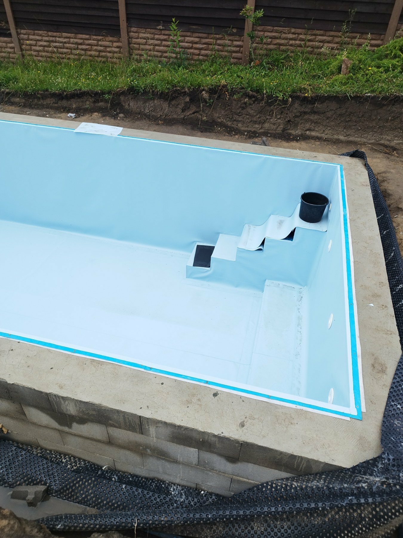

kvintich Опубліковано: 20 червня 2023 Автор Поділитись Опубліковано: 20 червня 2023 Робота продовжується, вже не можемо дочекатись коли поваримо плівку і наберемо воду. Додали вузькі сходи і площадку, для низькорослих. 8 Посилання на коментар Поділитися на інших сайтах More sharing options...

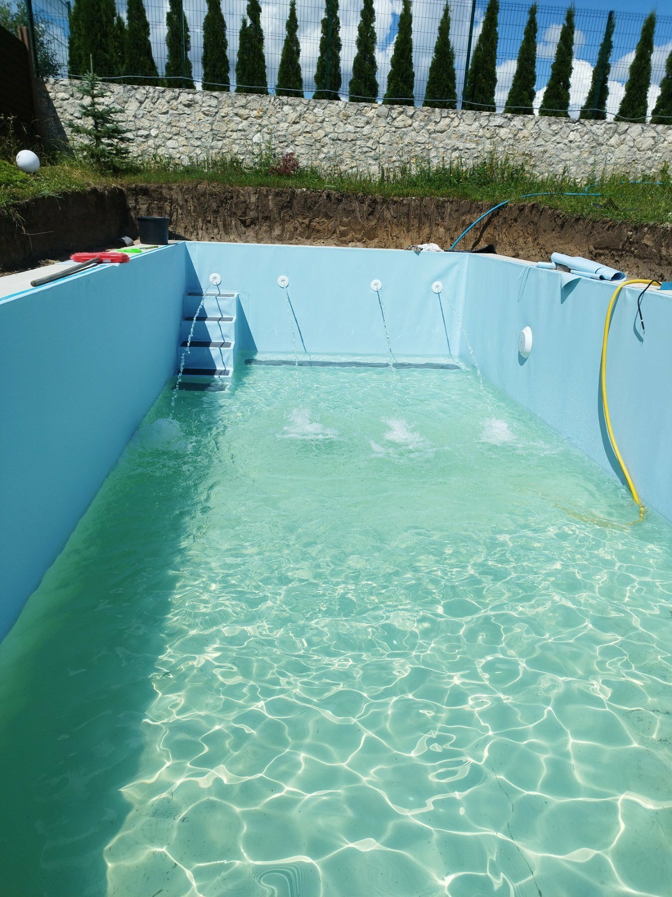

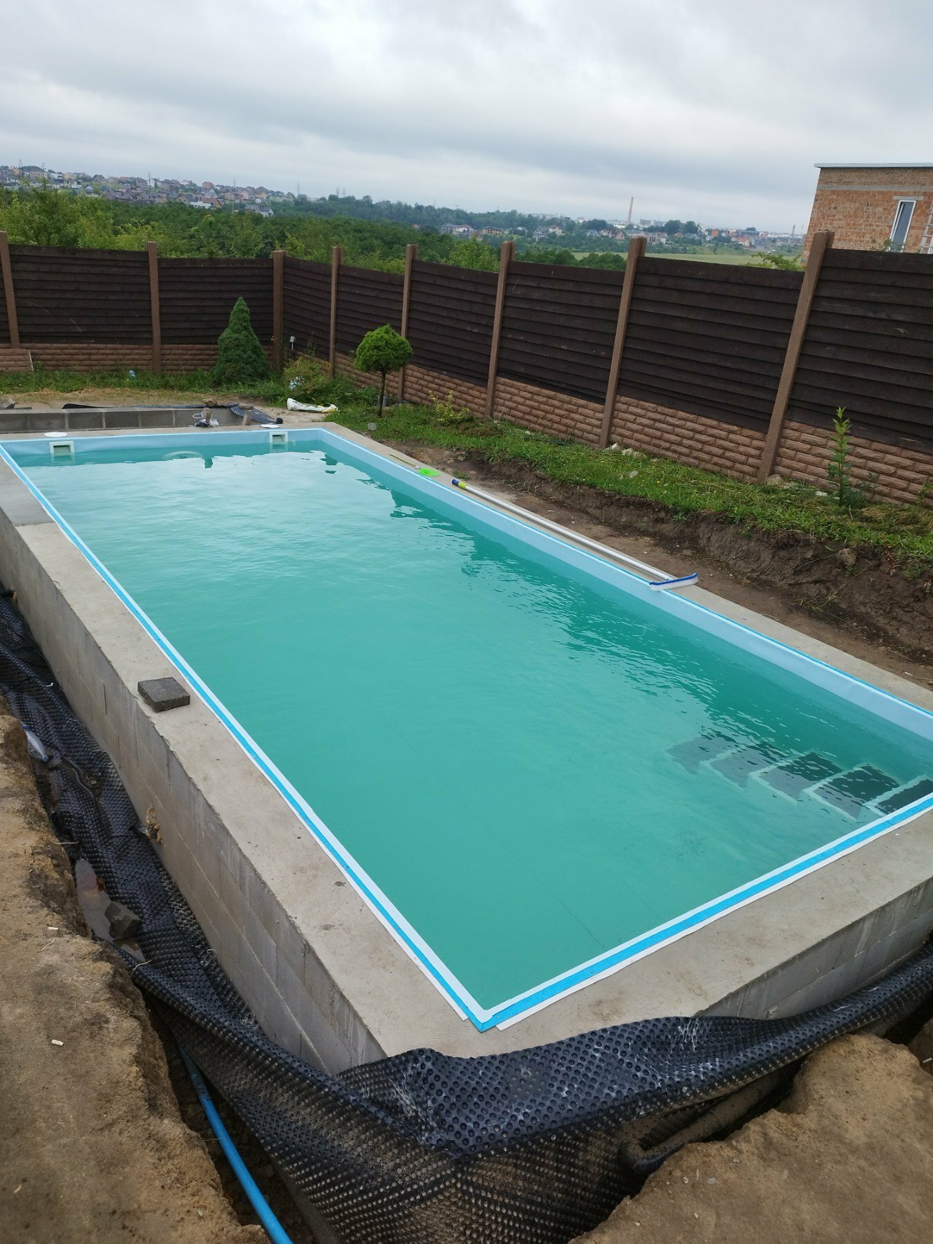

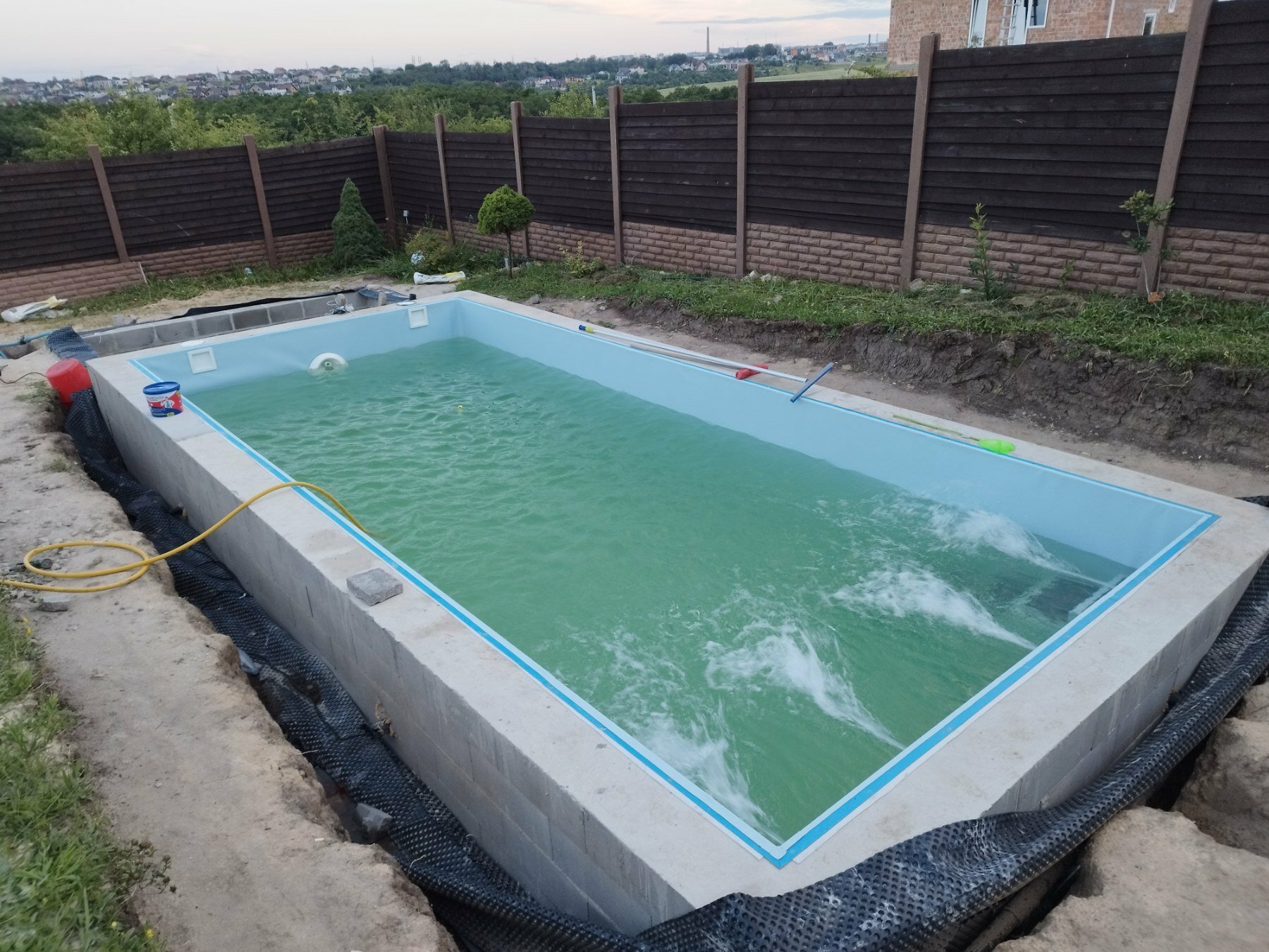

kvintich Опубліковано: 29 червня 2023 Автор Поділитись Опубліковано: 29 червня 2023 (змінено) Ну все можете привітати. Воду набрали, шокову хімію додали, ph понизили із 7,8 до 7,2. Вода на мою думку не ідеальна, але вже краще ніж на початку. Одне погано на вулиці холодно, і температура води +13 Не обійшлось і без конфузів, після пайки віддали із не затянутим донним зливом, і басейн потік Проклеїв на силікон, і замінив болти, але прийшлось на день відкласти запуск. Мабудь варто підбити підсумок по вартості робіт, так як стартуючи із цього етапу, роботи можуть дуже відрізнятись, хтось посіє траву впритик до басейну, а хтось все обложить італійським мармуром По бюджету: Обладнання 1900дол Трактор 215дол Камаз 170дол Пісок камаз 107дол 6м3 бетону м300 485дол Робота будівельників 1050дол. Обладнання 440дол Бетон для заливки стін 440дол ЗІЛ 45дол JCB трактор 80дол Робота будівельників 990дол Лайнер\геотекстиль\кутники 1790дол труби водопостачання 41 Електро кабель 41 Фітінг 55 Робота по технічному приміщенню і матеріали 1080 Плита + доставка на технічний приямок 270 Робота по монтажу закладних і пайці лайнера 513 Солярна плівка 155 Хімія для басейну 230 Порохотяг під скімер 108 Ел. щит герметичний 40 Начинка ел. щитка 54 Трансформатор 12\220 50дол Доставка НП 32 Дренажний насос для приямка 35 Загалом 10416 Як завжди життя внесло свої корективи, у сезон ціни на обладнання суттєво зросли, подекуди у 3 рази, но мінімум на 50% Хоча курс навіть пішов у низ Технічний приямок, зробив із запасом, так як буде використовуватись і як підвал. І так далі, і бюджет вийшов у +20-30% Чи можна такий басейн вважати бюджетним, думаю що ні. На мою думку бюджетний басейн має бути значно меньшим, без величезних приямкі, і так далі. П.С. Як і обіцяв передано 500дол донату на машину для ППО ЗСУ. Далі буде. Змінено 29 червня 2023 користувачем kvintich 15 Посилання на коментар Поділитися на інших сайтах More sharing options...
