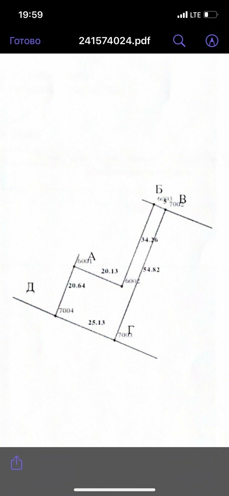

Всім привіт, нон стоп продовжую пошук ділянки. Щось вже сам можу подивитися, по кадастру чи на місці, а щось вважаю креще поцікавитись у знаючих людей.
І так, маємо ділянку iз в'їздом, яка розташована за іншою ділянкою 😃 (я так розумію що була одна ділянка яку потім розділили на 2і частини)
був на місці, все сподобалось, вїзд шириною 5 метрів, як на мене там можна і в футбол грати :)
ділянка що я розглядає має таку форму
957421314__viber_2023-04-24_21-33-08-487.thumb.jpg.fd9151cbed108c4e70e1ff1bec378681.jpg
1. підкажіть шановні, чи є якісь незручності, чи нюанси на таких ділянках? із того що я додумався, то це паркана треба буде більше ніж на таку ж ділянку тільки правильної форми.
2. чи можна буде на початку цього вїзду поставити наприклад гараж чи тільки навіс там можна буде ставити?
дякую :)

35 минут назад, Татьяна5 сказал:
Заїзд техніки й механізмів
Заїзд фури
Меньш ліквідне при продажі
дякую, зараз там нема нічого (нема сусідів), для техніки нема ніяких перешкод. побудуватись і техніка наче вже і не потрібна буде, по ліквідності зрозумів.
а так впринцепі ніяких протипоказань по таких ділянках нема?

Снежной зимой будет большая проблема со снегом. Сначала проблема в том что нужно больше 30 метров расчистить чтобы выехать а потом проблема куда его деть при расчистке.
  • Лайк 6
По факту вы платите за 7 соток из них почти 2 неликвидный заезд, который надо будет облагораживать и обслуживать за свой счет
21 час назад, eam сказал:
слушне зауваження, на рахунок цього я не додумався.
