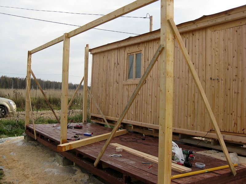

Добрый день! Посмотрев цены мастеров  под ключ. Хочу сделать террасу с навесом примыкающей к дому самостоятельно.
Киевская область
1. Терраса 6*2
2. С дерева
3. Примыкающая к дому
4. Профнастил
Пересмотрев кучу видео на Youtube, окончательно запутался.
Основные вопросы которые интересуют.
1. Как рассчитать снего-ветровую нагрузку на навес;
2. Каким методом все таки крепить столбы к обвязке в моем случаи;
3. Обвязка брус или доски;
4. Какого сечения брус, поперечные лаги, обвязка, доска пола, доска которая крепиться к стене дома;
5. Подойдет ли свежеспил с магазина или лесопилорамы.
Возможно укажете где скачать готовый типовый проект на просторах если такое имеет место быть, буду благодарен.
 Визуально хочу не что подобное. Только  пол будет не такой высокий

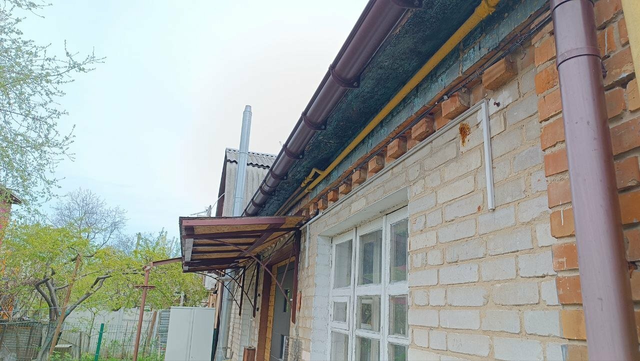

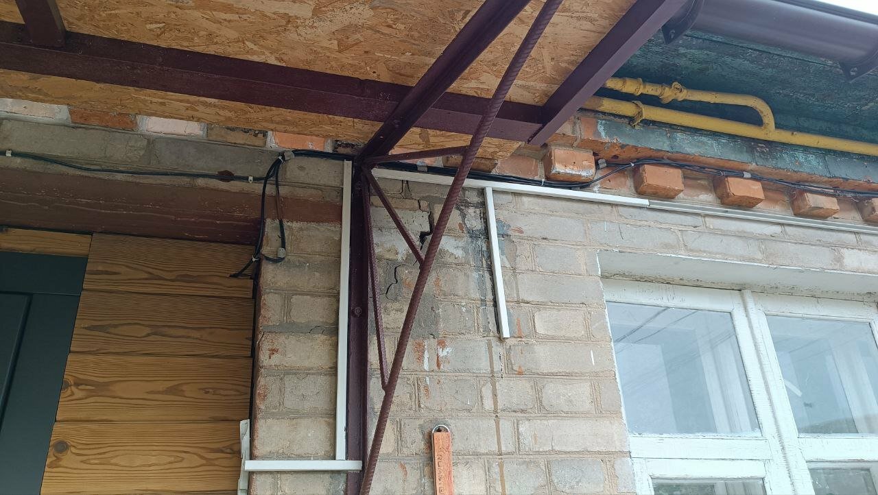

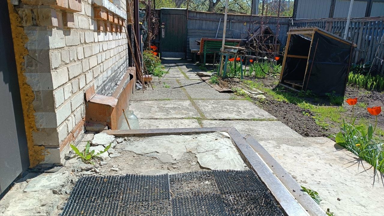

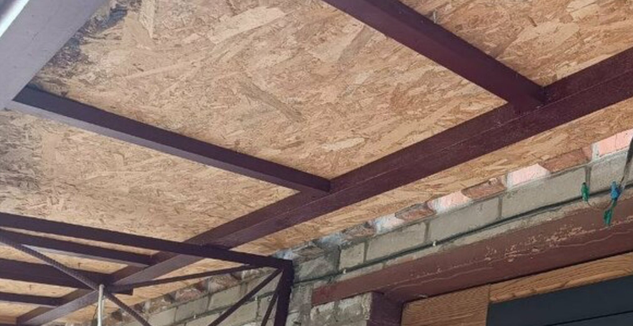

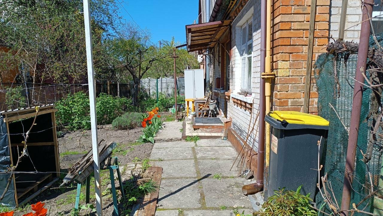

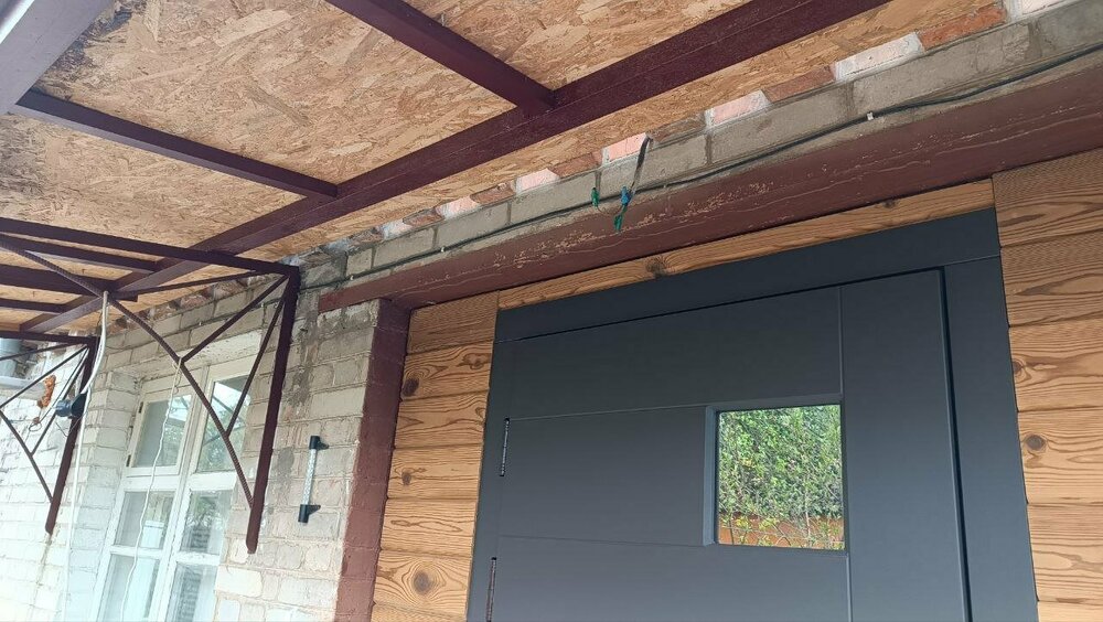

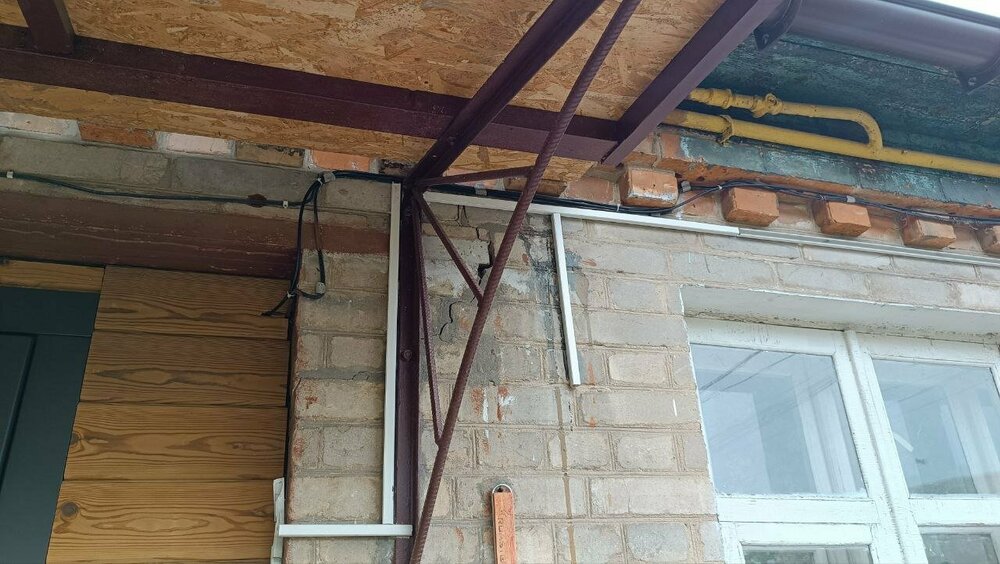

Ниже фото моего двора.
465137074_photo_2023-05-01_13-44-26(2).thumb.jpg.f97692209a36771b9f94737767a72adb.jpg
1005698786_photo_2023-05-01_13-44-26(3).thumb.jpg.9da050f2134cba39f048ce631f3070c5.jpg
123244330_photo_2023-05-01_13-44-25(3).thumb.jpg.f64352092cdaecc2b2177e2aae860b87.jpg
1344425478_photo_2023-05-01_13-44-25(2).thumb.jpg.7925315f2c504432c6672432c2073785.jpg
Либо пол сделать отдельным  а навес отдельным
1032718156_photo_2023-05-01_13-44-26(4).thumb.jpg.ce616bf2208cbd1b84a41aad7adf0907.jpg
На рисунке немного не правильно сделал. Пол будет сплошным и только в начале ступенька небольшая.

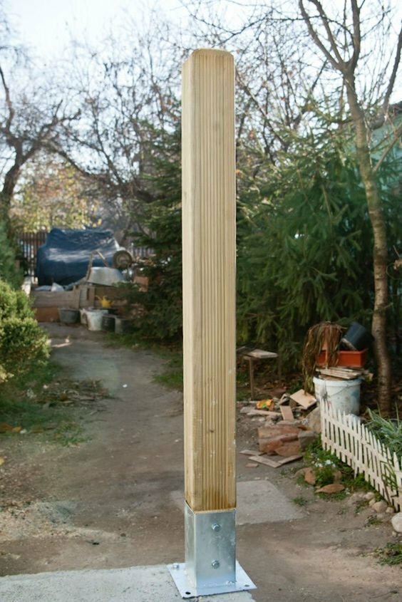

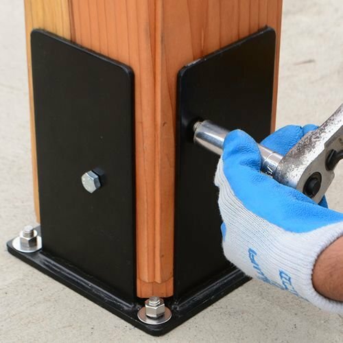

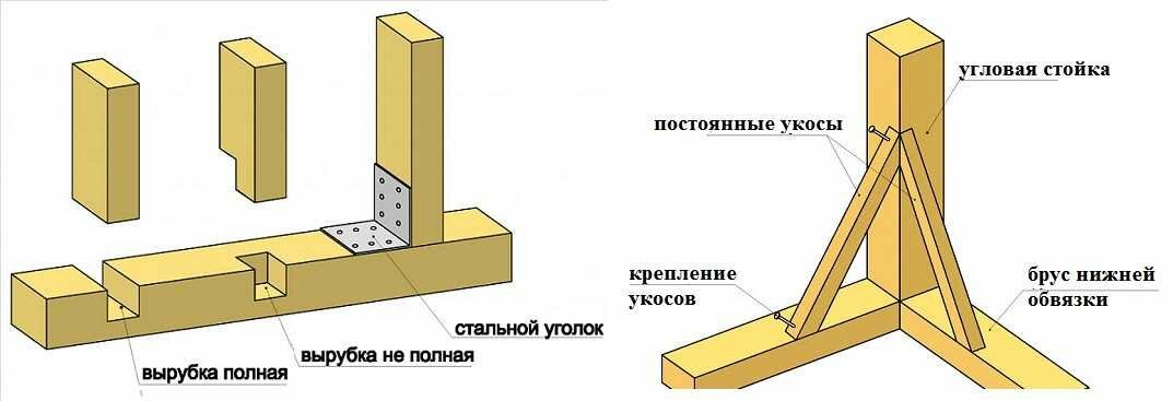

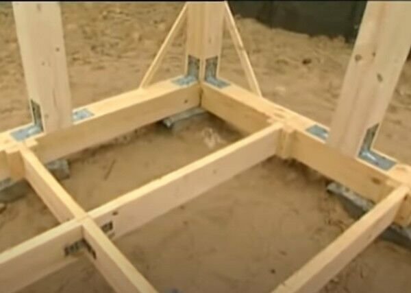

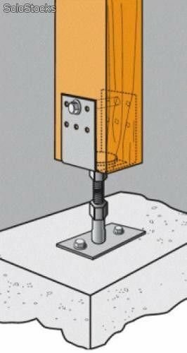

Основные страхи связаны именно с креплением вертикальных балок  особенно с запилом в пол бруса.
либо вот такая беда
Склоняюсь к таком варианту, возможно сильно перестраховываюсь ?
992111dd1e2d03d8bd98f0397adc119a.jpg.8f9c1eeb4be33fb22148f1ad5cfd0489.jpg7f482bb5560bcf62c15cbbd7bebc63b6.jpg.cf7f5ca6ca1adc75e64ec35e14f9770c.jpg00fc136baa6d0a856e867ad0b1a70437.thumb.jpg.ccfe11edc6639d6bde38e7fe05bb66cf.jpg
Планирую столбы 150*150 или 200*200
Поперечные на крышу 150*50
Какая толщина на обвязку и шаг низа при таком брусе ?
Какая толщина на обвязку и шаг верха
Какие брусы /доски крепить к дому
Может сумбурно все описал. Надеюсь в процессе советов буду давать конкретику.
Спасибо!

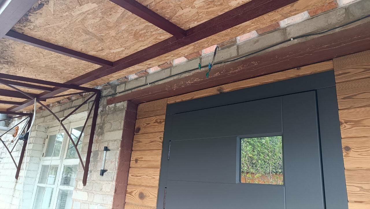

Дело в том что по ширине дальше ну никак. Сам понимаю что это подобие террасы. Цель -  увеличить площадь навеса.  Сейчас он мало защищает как от солнца так и от дождя. Решил продлить и больше сделать в глубину. Ну и естественно сделать в виде террасы. А то визуально этот колхоз надоел.
Доброго вечора! А чому неможливо зробити більшу? наче по фото ,місця хватає.
Це лише із-за квітника - не можливо? як що так,то мона обійтися і без квітника ,бо чи не пожалкуєте потім ,що витратилися на терасу ,а вона не зручна?!
..заодно вже спитаю тут- питання ,до знаючих - а от взагалі ,яка має бути тераса ,що би мінімально ,але при цьому максимально достатньою ??
Змінено користувачем Harmonia
29 хвилин тому, Harmonia сказав:
Мінімально 2.5х4.5. Достатньо 3х6
6 годин тому, Владимир85 сказав:
Тут треба розуміти, що у Вас скоріше критий вхід до будинку і тут постає питання, а варто чи це грошей та зусиль? Махрове ІМХО, але так вкладатись варто щоб мати плюшки на виході.
У мене чимала тераса, але коли косий дощ вона на третину мокра і це при ширині 4 метри, а у Вас ще і столби з"їдять ((
Якщо  2 метри це мах, то може навіс з кріпленням до будинку?
15 годин тому, Владимир85 сказав:
2 метра тоже не сильно защитят. У меня навес над входом как раз столько. Реально лучше 3 или типа того.
В 01.05.2023 в 22:41, irina1969 сказал:
Ви абсолютно праві на 100% відсотків. Але націлився все таки робить. Однозначно від косого вітру буде мокре але ж не так як зараз. Можна спокійно вийти на перекур з чашкою кави. А от від сонця реальне спасіння. Сонячна сторона, літом шпарить так що в кімнаті та кухні просто сахара. Після того як на скору руку зробив навіс в кухні стало набагато комфортніше.

Розкидати сніг не пробелма. Проблема якщо накосячу та зберу халабуду  хитку ))) От тоді да. Наприклад поперечні доски на криші робити в запил + кріплення до бруса який в стіні, чи достатьно кріплення.

От не можу зрозуміти людей які у несучі конструкції кладуть неправильно брус , профіль чи кутник? :unknown:
чому цей широкий брус «лежить», а не «стоїть на ребро»?
