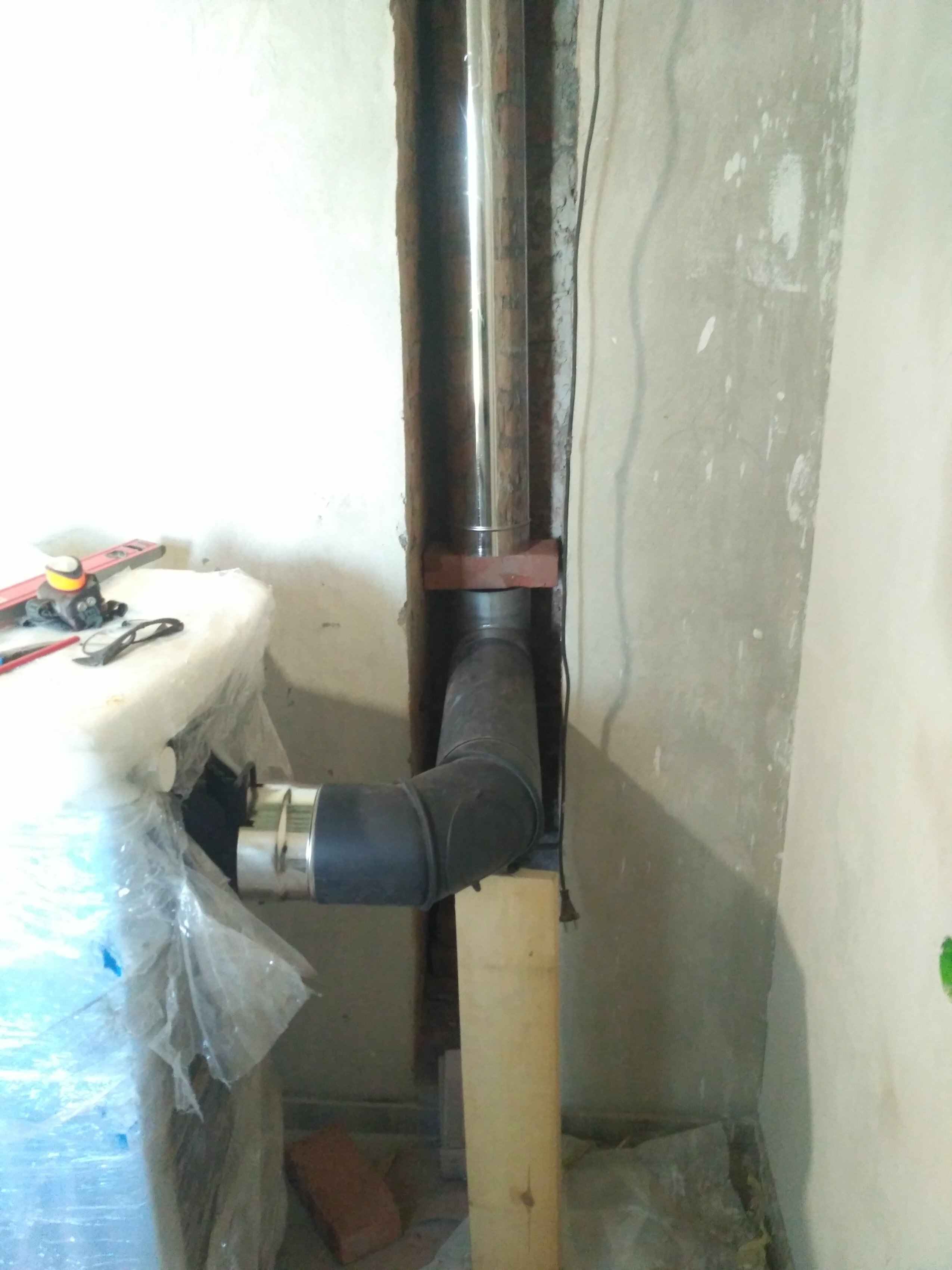

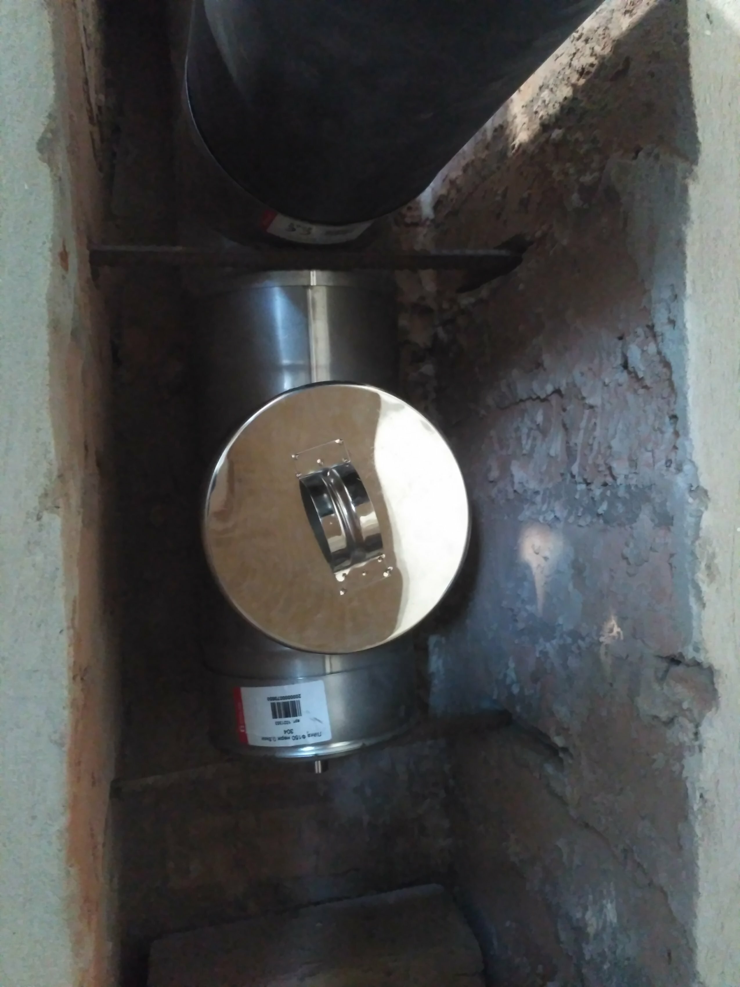

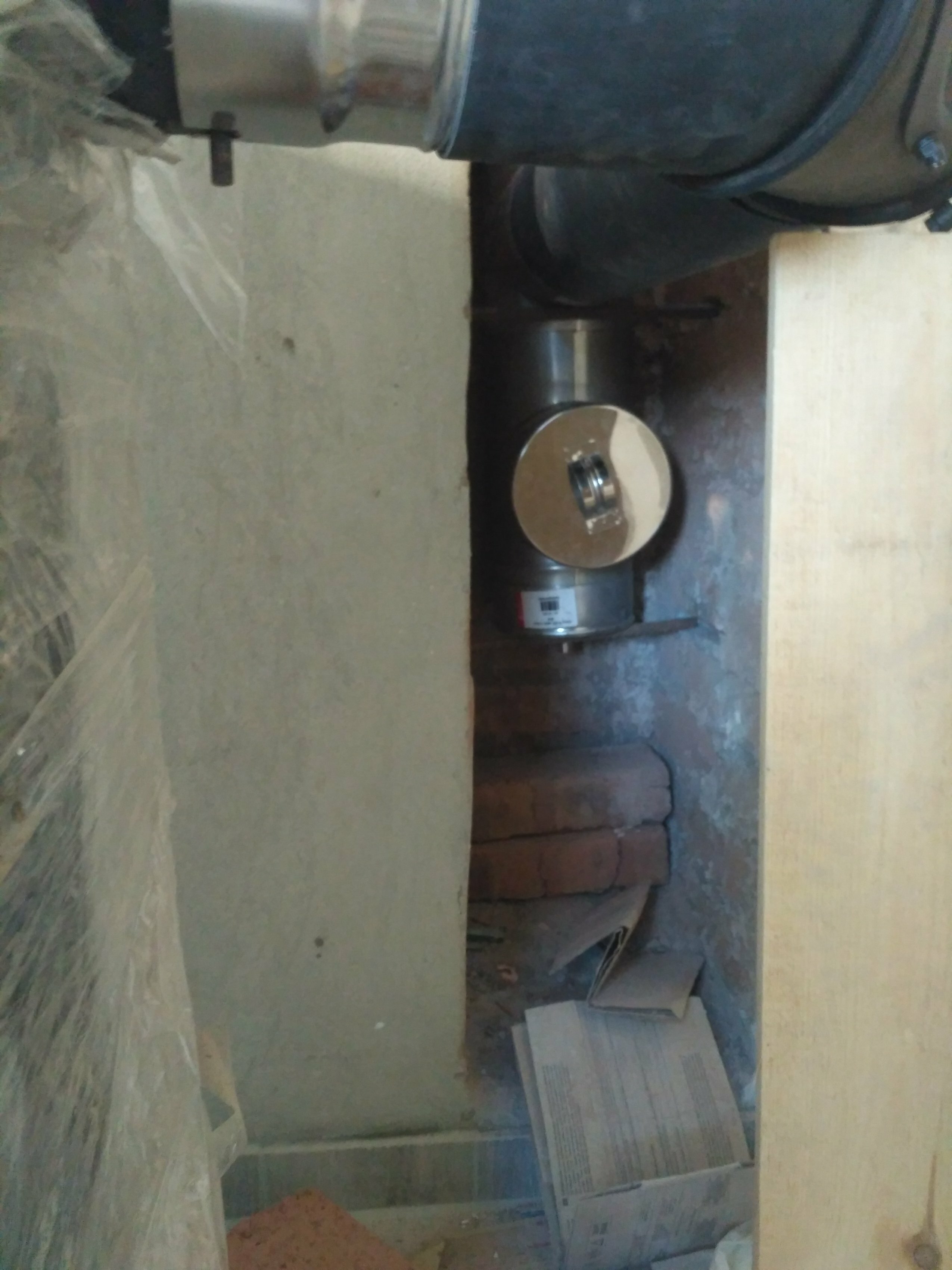

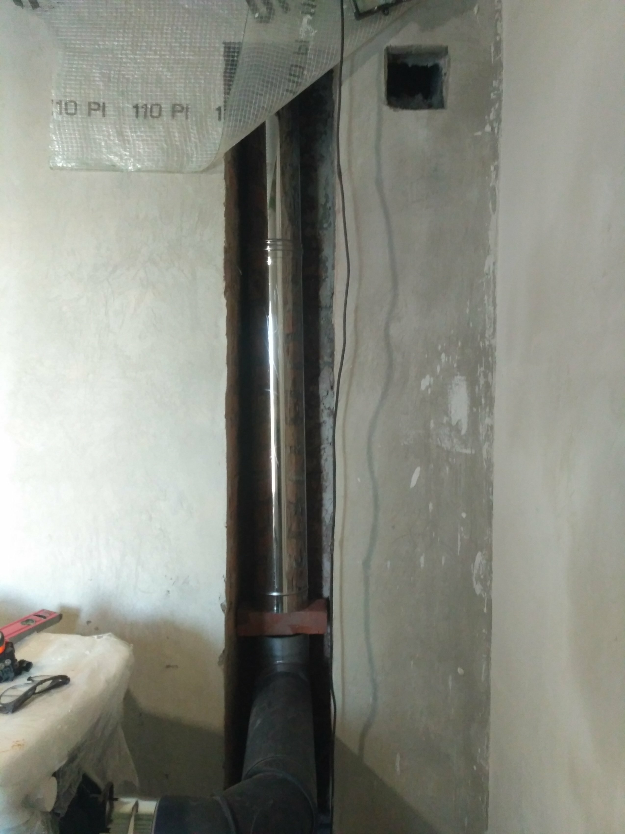

Добрий день. Монтую сам димохід для твердопаливного котла (гільзую цегляний канал). Можете прокоментувати правильність монтажу по фото? Дякую. Якщо потрібна додаткова інформація то надам

1. Після котла труба має йти зразу вертикально , а вже потім входити в димохід. Цей вертикальний участок має бути мінімум 500мм. А краще зробити його максимально високим. Це дозволить зменшити температуру димових газів перед потраплянням їх , безпосередньо в димохід . Що в свою чергу , продовжить життя труб самого димоходу.
2. Те що від котла до димохода збираєте по-диму , сам димохід по-конденсату.
3. За можливості утеплюте труби димоходу , так як залізяка в цегляному каналі - це зло , і  постійне джерело конденсату. Якщо  - це не можливо забезпечте між цегляним каналом та трубами циркуляцію повітря , тобто не закривайте низ та верх цегляного канала , а в саму котельню зробіть приток свіжого повітря.
1 час назад, andrey_ka сказал:
якщо я зроблю вертикально вверх з котла, то це збільшить кількість поворотів 90 градусів на один, що в свою чергу погіршить тягу. То яке з двох зол вибрати? Ну і я не дуже розумію яка різниця між вертикальним участком довжиною 500 мм і горизонтальним участком тієї ж довжини, як в моєму випадку. Там і там димові гази ніби мають охолонути однаково. Чи ні?
Розвернути котел на 90 градусів нема можливості по ряду причин.
Саме так і буде зібрано. Може на фото не дуже добре видно напрямок збірки
сам канал проходить в внутрішній стіні хати і в межах житлового поверху буде відносно теплим. При проході канала через горище планував це місце утеплити пінопластом щоб не промерзало там. Ну і холодний участок буде лише та частина яка над покрівлею. Можна було б цей участок зробити двостінною трубою але мене переконали, що це ні до чого. Не знаю на скільки це правильно

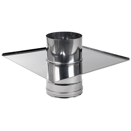

ну знизу залишити відкритим канал проблем нема, а от зверху планувалось використати заводське закінчення димоходу яке закриває і канал. Ось таке 3859459560_w449_h430_zakinchennya-dimoho
ну а приток свіжого повітря я планував робити через отвори внизу дверей в приміщення котельні ну і через вікно, але взимку його особо і не відкриєш
21 хвилину тому, Shturman1 сказав:
Вертикальна ділянка робиться не задля охолодження (охолодження йде як бонус) . І чим вище буде ця ділянка , тим кращий бонус.
Вертикальна ділянка робиться для поліпшення розпалювання холодного котла , коли тяга мінімальна. Це своєрідний димозбірник , як у звичайного класичного каміна. А горизонтальною ділянкою ви погіршуєте старт котла. І додаткове коліно - це ніщо в порівнянні з горизонтальною  частиною.  За можливості намагайтесь уникати переходів під прямим кутом , використовуйте кути , трійники ,  під 45°
37 хвилин тому, Shturman1 сказав:
Ви ж не будете використовувати котел 24/7 і всі 365 днів. В періоди простою труба у будь-якому разі буде охолоджуватись , і буде висока ймовірність випадання на її стінках конденсату , як ззовні так і зсередини (залізяка є залізяка). Тому утеплюйтесь ІМХО.
1 година тому, Shturman1 сказав:
Здогадуєтесь що  буде , коли тепле вологе повітря , піднявшись ,  впреця в цю залізяку. Закрити можна у випадку щільного заповнення всіх пустот , між трубою та каналом.
В 22.05.2023 в 21:04, Shturman1 сказал:
Гравитация по горизонту не работает. ☺️ По правилам сначала вертикаль 0,5 м.
В Вашем случае ничо страшного и работать будет, по возможности чуть поднять горизонтальный участок к каналу. Ежли котел с турбиной - то не морочьтесь.
По притоку - сверлите дырку в стене, ставите анемостат. По потребностям регулируете щель. Фсё. ☺️
