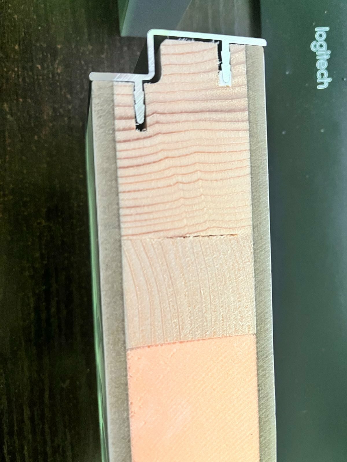

С каркасом или без - дверь все равно довольно легкая, с массивом не сравнить, так что за вес волноваться не стоит. А вот покоцать на торцах - это легко. Я брал себе с алюминиевой окантовкой двери и коробка тоже с кантиком - ни разу не пожалел. Двери скрытого монтажа не такое дешевое удовольствие, чтоб скроить, и потом жалеть что через пару месяцев весь товарный вид потерян из-за коцек на торцах..

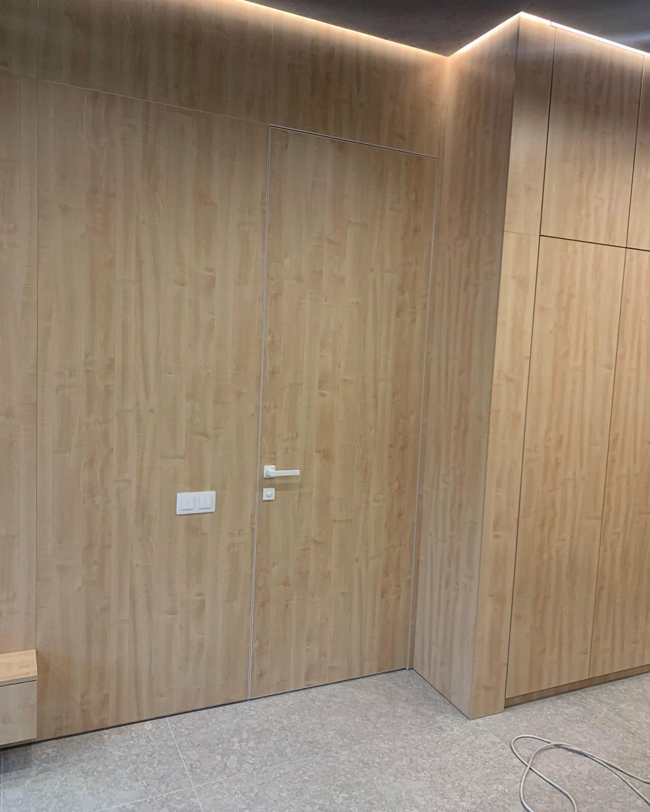

подскажите, кто знает, возможно ли в такую дверь фасадом  сделать из 10мм или 18мм ДСП, хотим среди длинной стенки из шкафов спрятать дверь.
Двері прихованого без алюмінію на торці бувають тільки в двох станах - в заводській плівці і вже з залохмаченими  гранями. Переплачувати 100% варто
Возможно, но только с алюминиевым полотном!

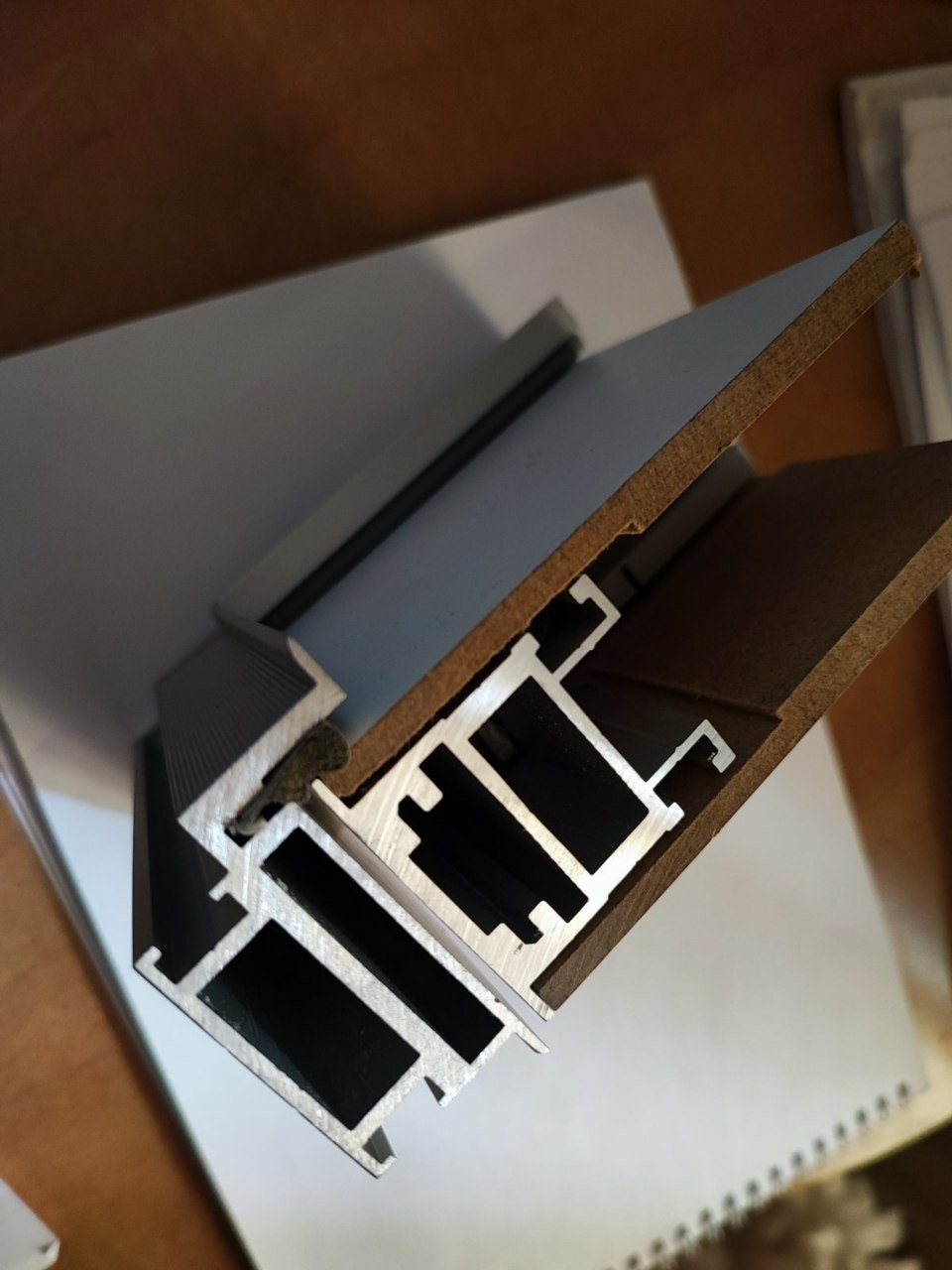

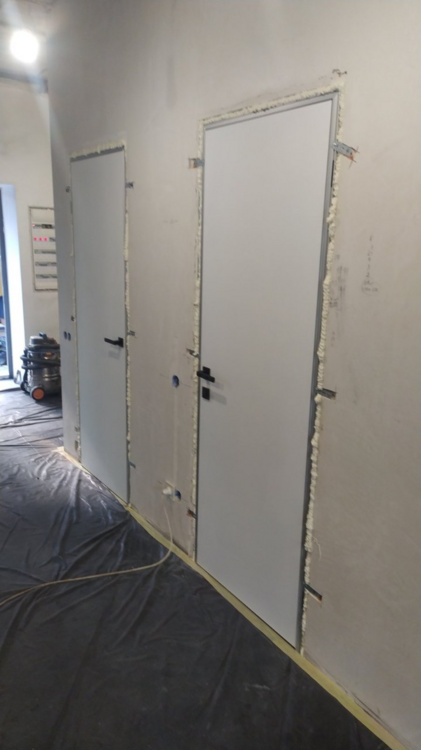

Двері прихованого монтажу можуть бути з алюмінієвим обкладом і без.
Алюмінієвий обклад може бути на алюмінієвому каркасі та на деревяному.
Візуально ви будете бачить тільки алюмінієвий обклад. Як на фото.
Обклад це дуже практична річь, він використовуєтся зазвичай в дверях стандартноі висоти які йдуть під фарбування або то що.
Якщо вам потрібні двері не стандартної висоти зі склом, плиткою (так на двері можна клеїти плитку), дсп то в цьому випадку обовязково алюмініевий каркас.
Тако ж можливо фарбувать алюміній по Ral

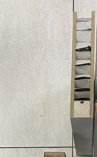

Добрий день.

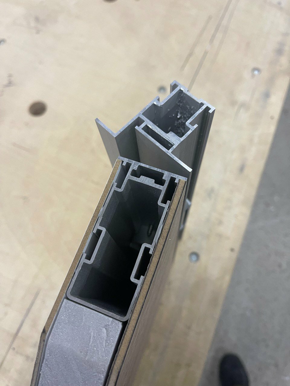

На мій погляд, як виробника ДПМ, сама важлива різниця між стулками на дерев'яному брусі і на алюмінієвому профілі це їх стабільність. На дверях прихованого монтажу велике значення має їх геометрія. І якщо зі сторони петель це компенсується петлями, то на замковій частині верхній та нижній кути стулки живуть своїм життям. Особливо ця нестабільність проявляється якщо двері висотою 2,1 +.
Після року постійних рекламацій я відмовився від такої схеми і збираю тільки на алюмінієву раму.

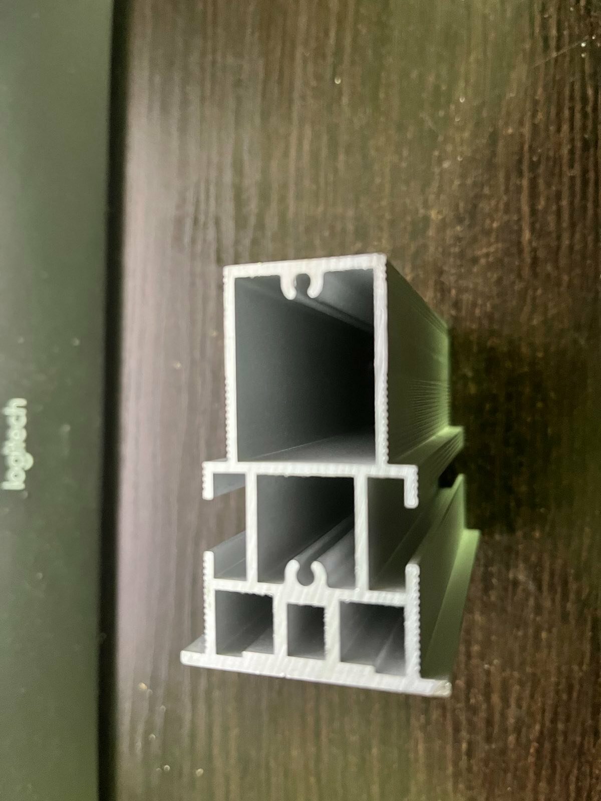

Есть алюминиевый каркас двери, а есть просто алюм.торец. Если двери будут со стеклом/зеркалом или с разной поверхностью грунт( краска)/стекло, конечно же алюм каркас, тем более, если будет высота более 2000мм. А так, как по мне, каркас или не каркас на дверях до 2200мм - не важно.

Варіанти
1. найдешевший каркас дерево + торець не закритий - хлам та полуфабрікат под якесь додаткове дизайнерське оздоблення (типу шпонування вкруг). Ну або як вічна тяга "налюбити систему".
2. каркас дерево + торець люмунь. Нормальний робочий варіант як двері під покраску або оздоблення поверхні (торець залишається люмунь). Люмунь буває крашена
3. каркас металл + торець люмунь. То саме як п2 але під важкі двері зі склом/дзеркалами.

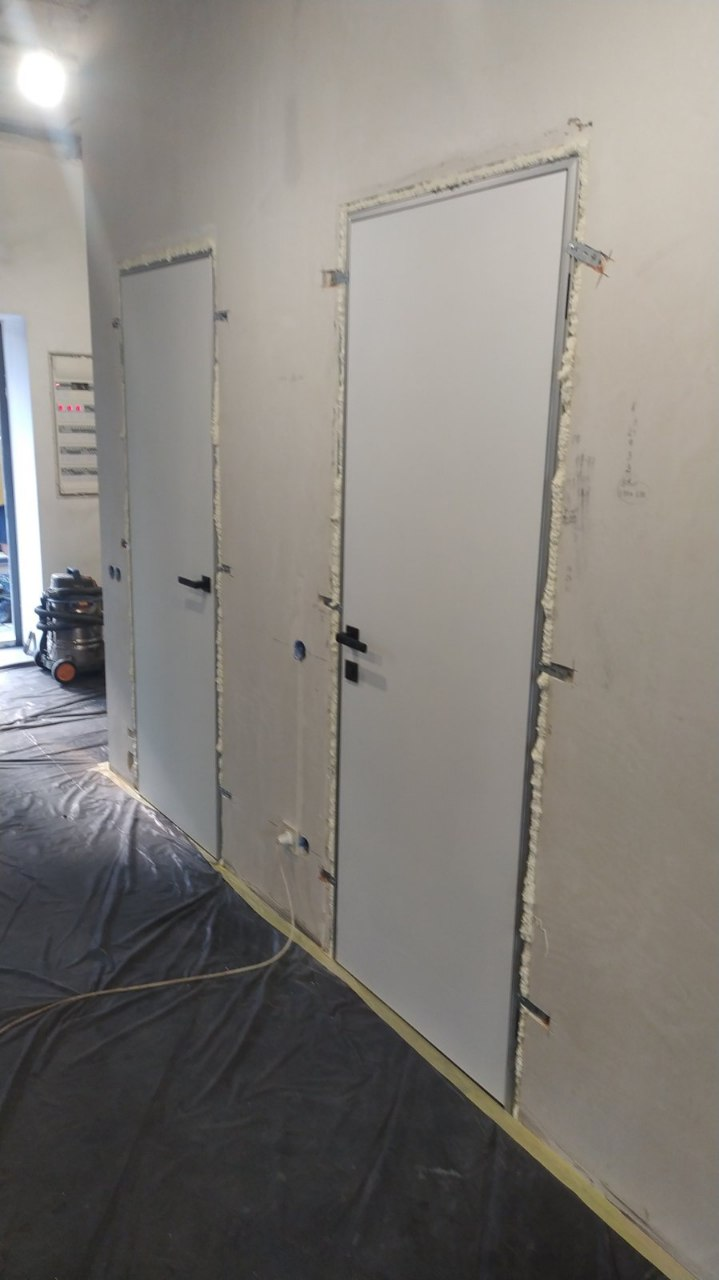

а як будете примикання робити? я шось засцав такий монтаж робити бо побоявся що від навантаження та мікродеформацій від стук-грюк навколо буде постійно тріщинка. фактично робили на фасаді накладки з ГК і двері "вклеювали", може звичайно перебздев бо не раз бачив такий як у вас монтаж
