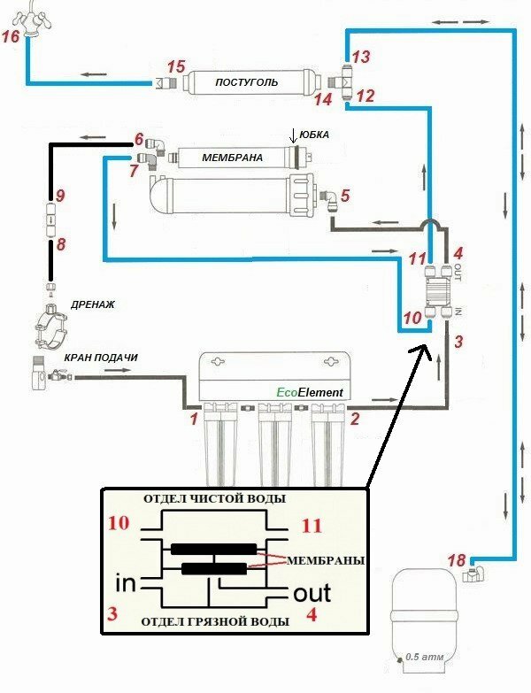

Зібрав осмос: бак на 16л (робочий об'єм наче 8-12л), мембрана на 100 (TW1812100), обмежувач 600, тиск на редукторі поставив 4 бари, схема на 4-ходовому без помпи, все нове і фільтри, працює наче нормально: у водогіні 500ppm, після осмосу 20ppm, мембрана видає 200мл\хв, але не спрацьовує 4-ходовий при відкритому кранику баку (тобто постійно йде забір та злив води), якщо краник закрити, то спрацьовує за кілька секунд (значить 4-ходовий робочий) і після відкриття краника держе поки не злити з бака трохи води
Думав на зворотній клапан, але міняв на другий і ставив два один за одним - не допомогло, крутив тиск на редукторі і вище і нище 4, накачував у бак і 0.3 і 0.9 атм - теж не допомагає, бак набирається десь на 7л, схоже як не може донабрати кілька літрів до повного баку і тому не вимикається, що може бути?
Я так розумію в 4-ходовому у відділі брудної води тиск 4 бари, через мембрану йде вода у відділ чистої води, а далі в бак, коли у ньому створиться достатній тиск (наче 2.5 бари), тоді повинен спрацювати 4-ходовий і перекрити вхід. Якщо закрити краник на баку або кран подачі, то клапан швидко спрацьовує, а з баком щось невистачає і постійно циркулює вода з подачі на дренаж

Ставив новий обмежувач на 800 і другий 4-ходовий, пробував їх комбінації, навіть ще один зворотній клапан додавав після 4-ходового (на схемі між 11 та 12), промивав мембрану (хоча все ітак нове), розбирав 4-ходовий - він чистий і сухий, накачував в бак 1.5 атм і ніхера...
Накрутив редуктор на максимальний тиск (на той час у водогіні було 5.2 атм), зняв всі предфільтри, вцепив манометр на лінію баку і ввімкнув осмос:
  • закрив бак: 4-ходовий швидко спрацював при 2.4 атм (як треба)
  • відкрив майже повний бак: мембрана десь ще годину маслала та гуділа, але бак накачувала і 4-ходовий спрацював аж на 3.6 атм
Питання: це нормально чи брак 4-ходових?
Знайшов таке: "The valve automatically shuts off production when the tank pressure reaches approximately 65% of the incoming line pressure", виходить 4-ходовий спрацював як задумано на 65% (при 3.6 атм у бачку та 5.2 атм у водогіні), але якщо бачок закритий, то спрацьовує на 45%
Значить при 4 атм (у водогіні) мембрана може видавить 2.3 атм на бак (45%), а 3.3 атм (65%) вже ні і маслає постійно у дренаж, залишається тільки піднімати тиск. Хоча наче все ж вірно і повинно працювать, а ні...
Виглядає, що тиск спрацювання залежить ще і він потоку черех 4-ходовий. Якщо потік відсутній (бачок закритий), то 4-ходовий спрацьовує при нижчому тиску, а якщо потік є — при вищому. І на це все накладається відносно статичне падіння тиску на мембрані, яке у вас становить 1.6—1.7 бара.
Теоретично якщо збільшити пропускну здатність обмежувача, то падіння тиску на мембрані зменшиться, але виграш буде ніякий, бо всеодно в дренаж злиється більше води. Якщо шкода води, то найкраще поставити насос підвищення тиску для осмоса, бо піднімати тиск у всій системі не дуже корисно для запірної арматури.

Ви праві, але там є певна нелінійність. Чим менший потік обмежувача тим більший тиск з "брудної" сторони мембрани, але падіння тиску на мембрані буде більшим, бо менша швидкість промивки брудної сторони. Думаю що 600-800 — це золота середина.
Для меншої мембрани потрібен такий самий тиск, тому не думаю, що ви щось виграєте. В людей вони працюють при 3-4 барах, бо більшість людей просто не звертає увагу на кількість води, яка зливається в дренаж.

Читайте уважно, все було перепровірено і вже вирішено: при відкритому бачку мембрана не могла накачати тиск 65% від 4атм необхідний для перекриття 4-ходового, довелось піднімати тиск на 5.5-6атм і тільки тоді після мембрани стало 65% тиску і клапан почав закриватися
