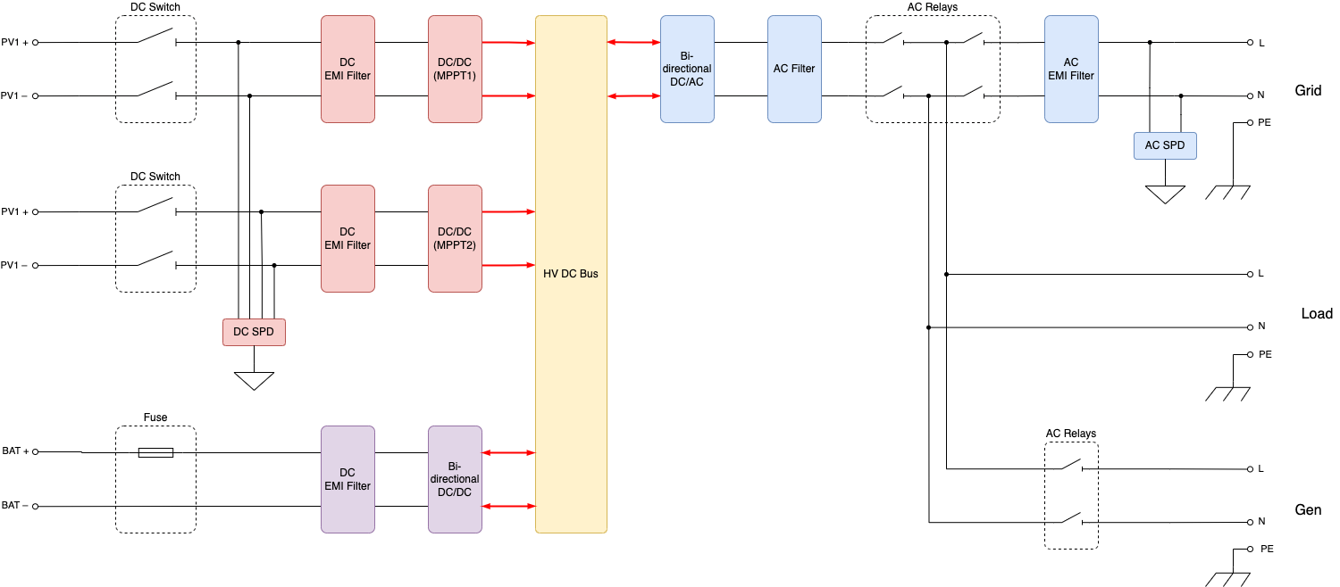

Тут може бути момент 😉 інвертор при наявності мережі іде байпасом від мережі АЛЕ инвертор тримає увімкнутим (DCV450) - для миттєвого переходу на АКБ чи зарядки АКБ.

За Deye та його клони не скажу, а у дешевших китайцях є реле прямого байпасу. Але то не заваджає інвертору бути в "гарячому запасі", тобто постійно працювати на ХХ. Але то не точно.
Так і є.А якщо буде режим економії-таке є на просто інверторах , то там іде опитування виходу і вмикається с затримкою 2-4 секунди.

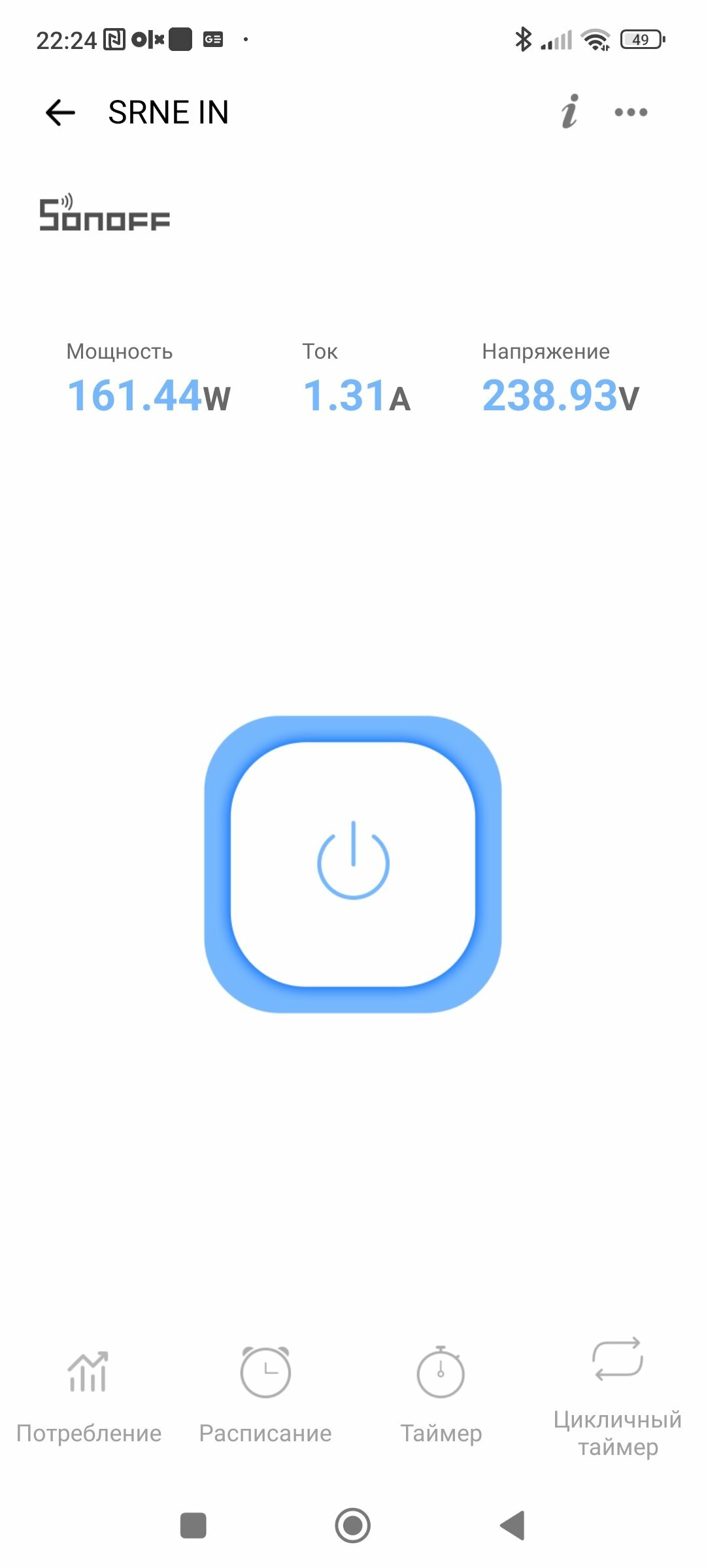

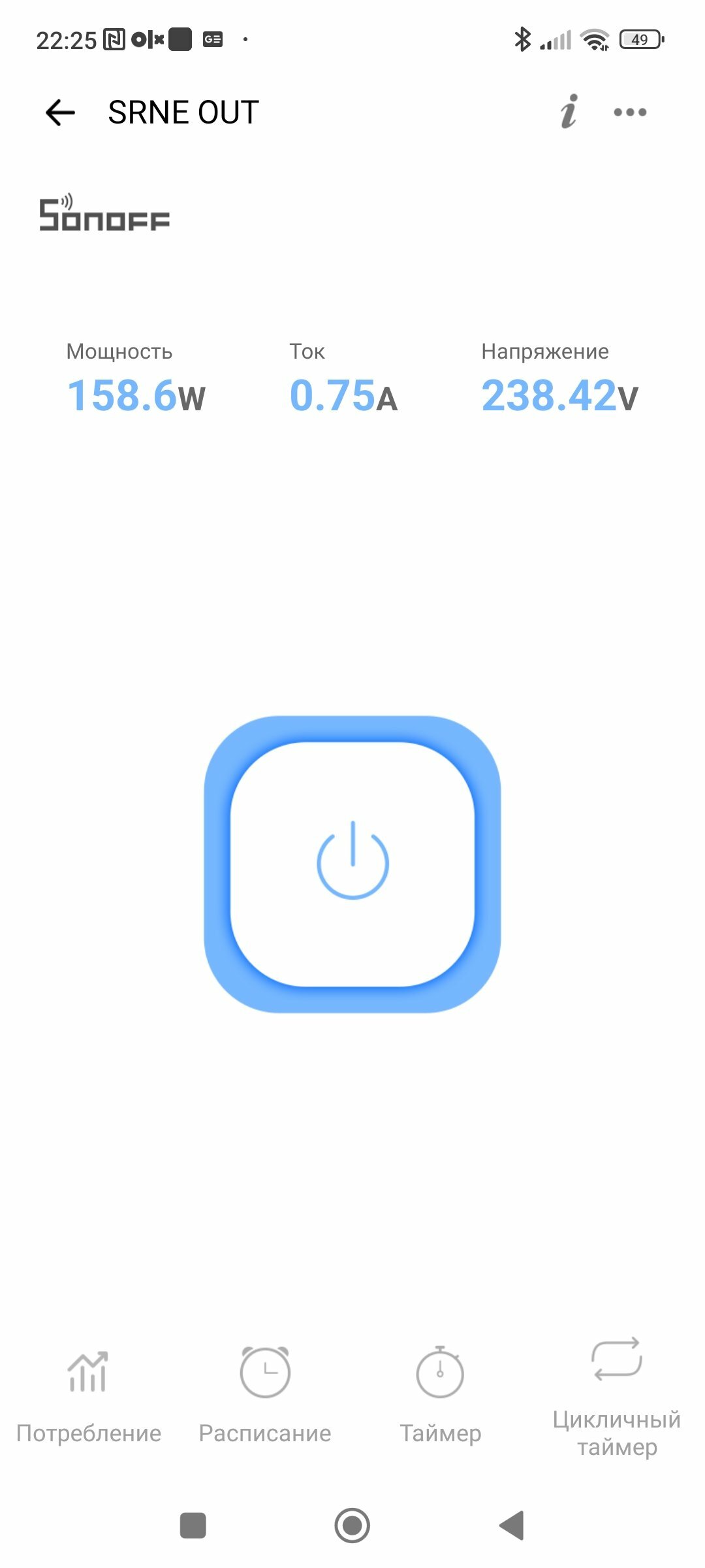

Что интересно мой на холостой ход от сети потребляет дофига реактивной мощности и каких то 5 ват активной, видно на скринах это счетчики по входу и выходу, а вот амперы уже заметно отличаются
При этом от акб судя по клещам всего 1 ампер при 24 вольт
49 хвилин тому, mib сказав:
Це нормально (конденсатори фільтрів, ємнісна складома). Це навіть корисно. Любий мотор в навантаженні і воно компенсується.
Из моторов только компрессор холодильника, но как я понимаю реактивную мощность счетчик не считает и она условно бесплатная, разве что автомат и сечение кабеля
Пралка, витяжка, фен дружини, вентилятор - кондиціонер, порохотяг, міксер, дрелька/перфоратор, насос/турбіна в котлі, насос теплих підлог/рециркуляції, насос скважини, трансформаторні БЖ - нічого з того у вас нема? 😉  Як у Вас нема - у сусідів є, мережа спільна - підстанції легше :)
Так, рекативка не обліковується побутовими лічильниками і не тарифікується.

Есть но у меня инвертор всего 3квт точнее даже 3000 ва, так что это все пока не подключено, но планирую добавить кондиционер, кофеварку, привод ворот, фильтр бассейна, микроволновку понятно что все сразу включать не буду
