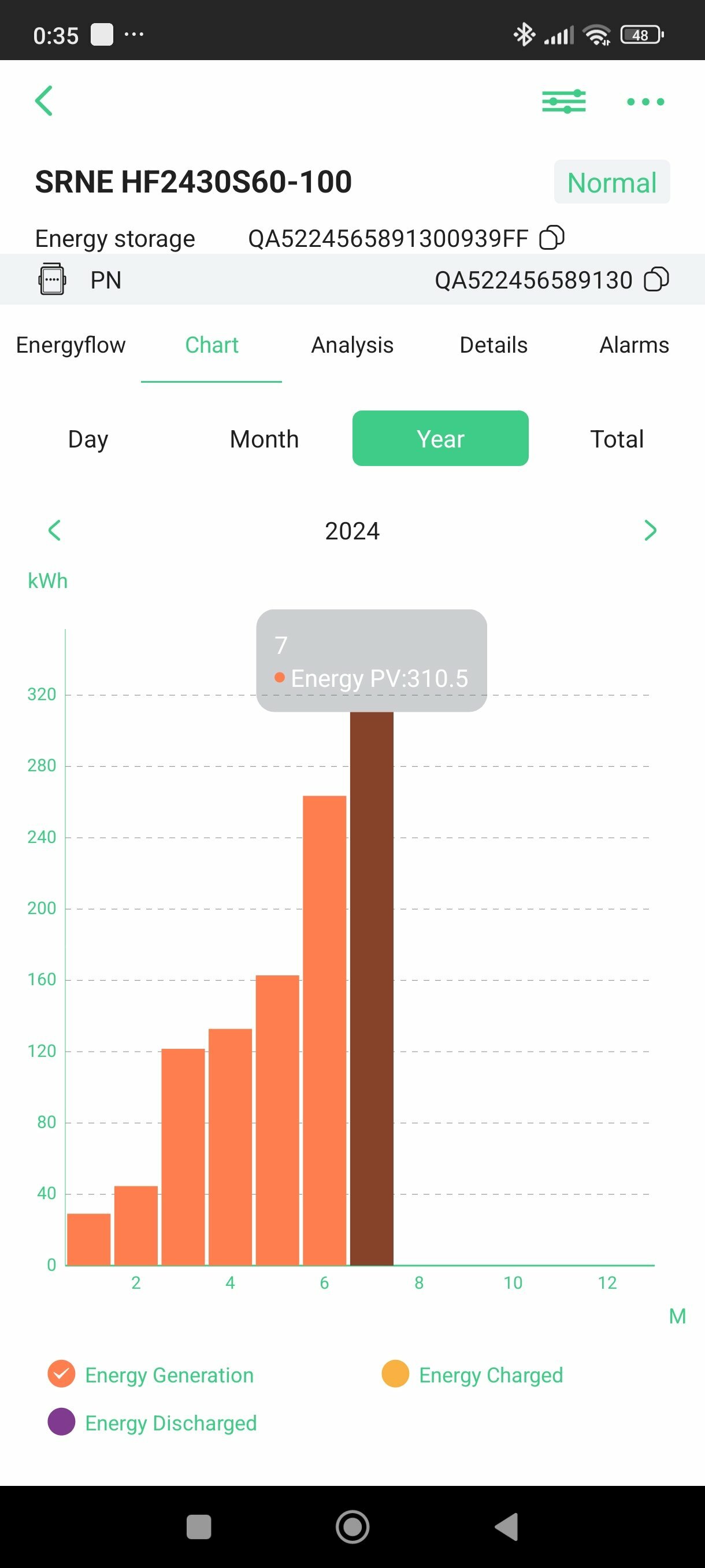

За июль месяц по данным инвертора выработка составила 310,5 кВт*ч

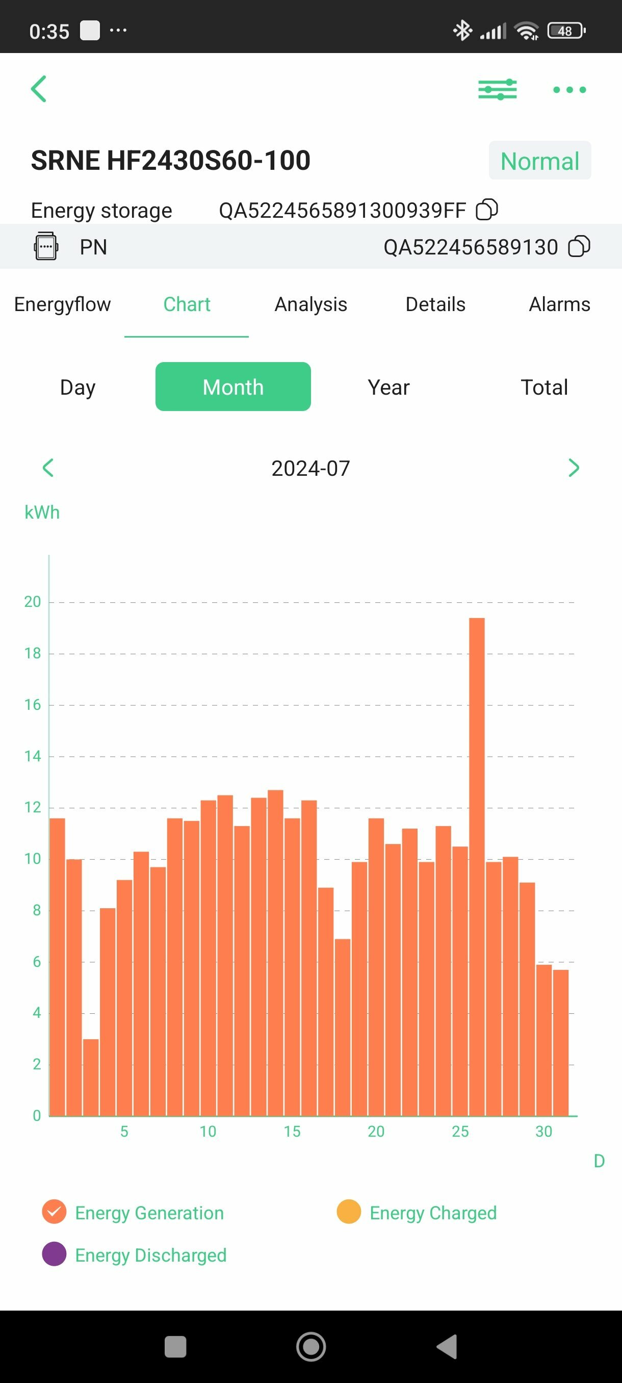

По дням (тут есть глюк, но на общую статистику он не отразился)

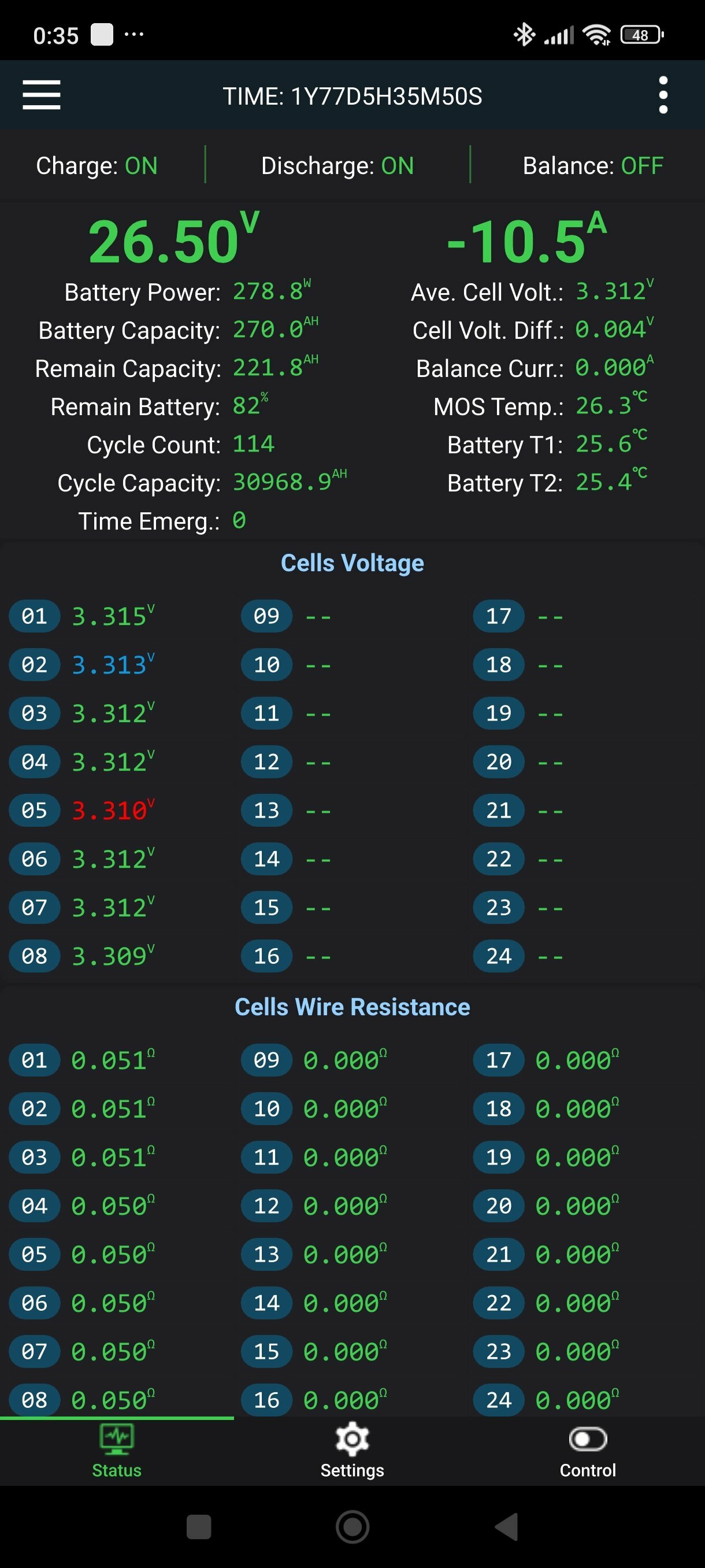

Батарея за месяц отработала 14 циклов, всего 114
