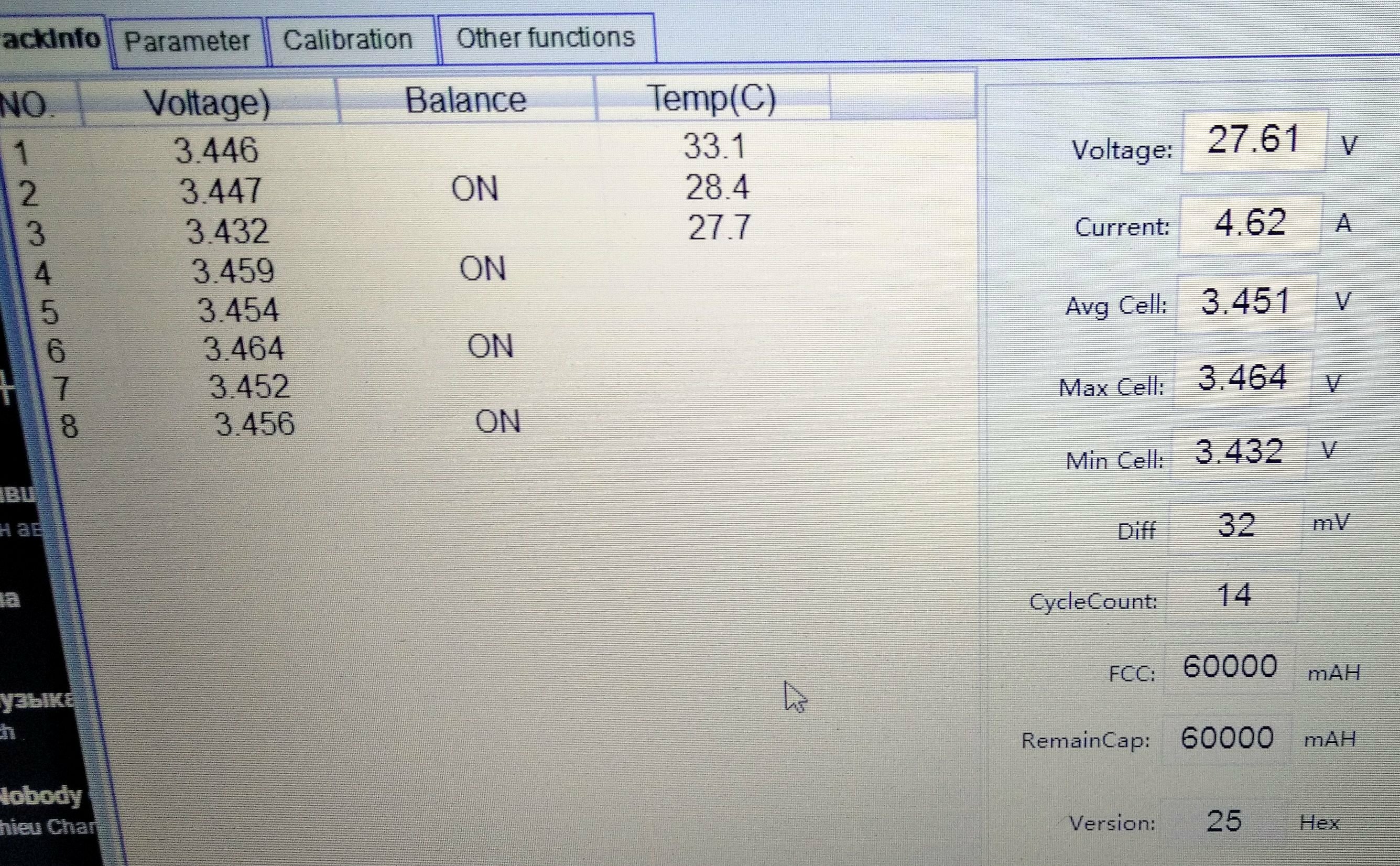

kisa Киев Опубліковано: 23 листопада 2025 Поділитись Опубліковано: 23 листопада 2025 В 20.11.2025 в 18:09, SantehnikPPR100 сказал: 12 23V 14 23.6V 15 23.4V Дело барское, но. Умные люди не советуют просаживаться ниже 24 (3,0). Много энергии там нет, а деградации есть немного. То же самое, говорят, выше 3,47-3,48 . Потому верх у меня 27,8 (3,475) Ну и перепроверял по показаниям БМС, которые вроде как точнее и справедливее, чтоб не сильно отличались реальные пороги при сработке. 1 Посилання на коментар Поділитися на інших сайтах More sharing options...

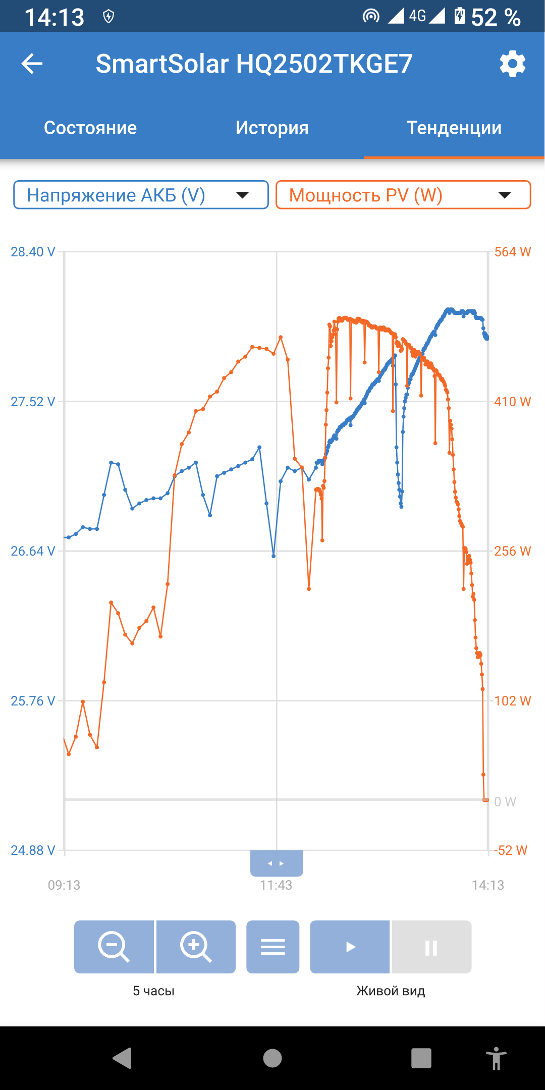

SantehnikPPR100 Опубліковано: 25 листопада 2025 Поділитись Опубліковано: 25 листопада 2025 В 23.11.2025 в 12:59, kisa Киев сказал: перепроверял по показаниям БМС Смотрите что набежало без флоат при заряде до 27.6 , ну это частный случай. Были ровные изначально. 1 Посилання на коментар Поділитися на інших сайтах More sharing options...
kisa Киев Опубліковано: 26 листопада 2025 Поділитись Опубліковано: 26 листопада 2025 (змінено) Угу. UPD это всё я про LiFePO4↓↓↓ Может, флоат нужно ниже держать? По некоторым данным, разбег начинается где-то после 3,36. Вот там где-то держать? Типа 26,8? У меня потолок 3,475, а балансировка с 3,45. Хватает. Сейчас - когда по ночному заряжаю, а днём трачу - месяц напряжение не доставало до 3,45, при которых балансировка начинается. Да на уставке и выше 3,36 этих не было. Но дисбаланс не вылезал из третьей цифры после запятой. При ежедневной зарядке примерно до 90% и разрядке до 40%. Месяц. Раз включил UTI, забил полный. Так вот там вверху пошли разбегаться баночки, а дальше их балансировка согнала снова в кучу. Змінено 26 листопада 2025 користувачем kisa Киев 1 Посилання на коментар Поділитися на інших сайтах More sharing options...

SantehnikPPR100 Опубліковано: 26 листопада 2025 Поділитись Опубліковано: 26 листопада 2025 (змінено) Это я как поставил лифер так он и стоит. Ева С40 8s3p, маленькая емкость зато наглядно , пусть работает + тут заряд-разряд из-за отключений постоянно - не успевает балансир (слабый) . Разбегаться начинает как раз с 3.45 -3,5 а тут заряд закончился по графику отключений или по уставке инвертора. Так я игрался вчера с флоат инвертора и оказывается при 27.4 вольта еще 10 Ач залилось. Ну т е все индивидуально конечно, но посыл какой - не успевает батарея выровнятся при низких краткосрочных зарядах и этот разбаланс накапливается. Просто на 60Ач батарее явно видно это. НуЖно полюбому ручками периодически выставлять на долго 27,4 и выше, вплоть до 28. чтоб балансир отработал нормально. Змінено 26 листопада 2025 користувачем SantehnikPPR100 1 Посилання на коментар Поділитися на інших сайтах More sharing options...
