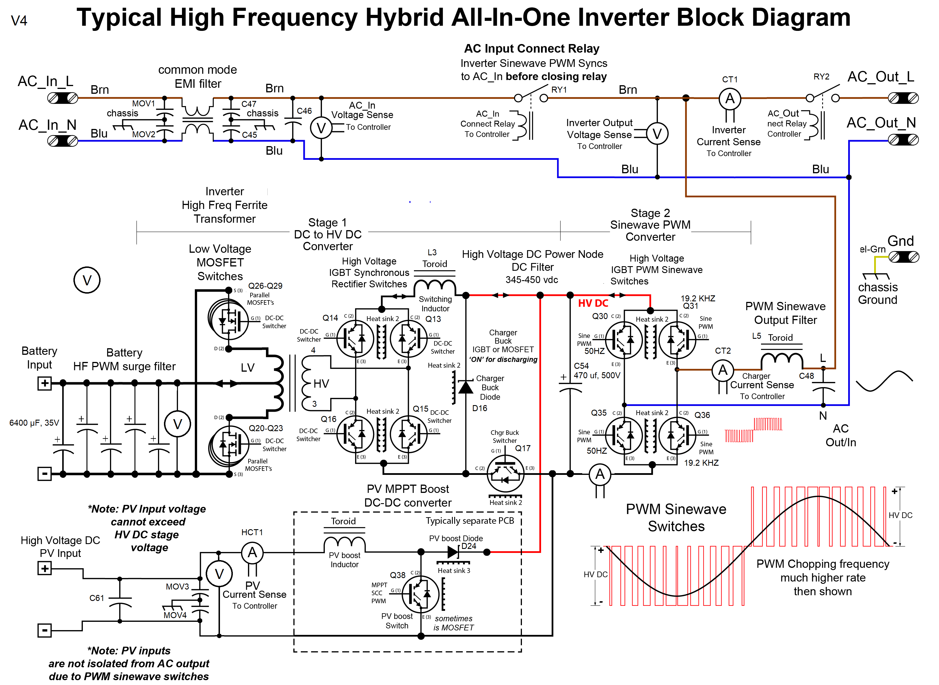

Для розігріву - схема інвертора PowMR , варіація вольтроніка та якась блоксхема гібрідніка
схема інвертора 3кВт_5.pdf unofficial some inverter nacrt main board_rev10c.pdf схема інвертора 3кВт_5 (1).pdf

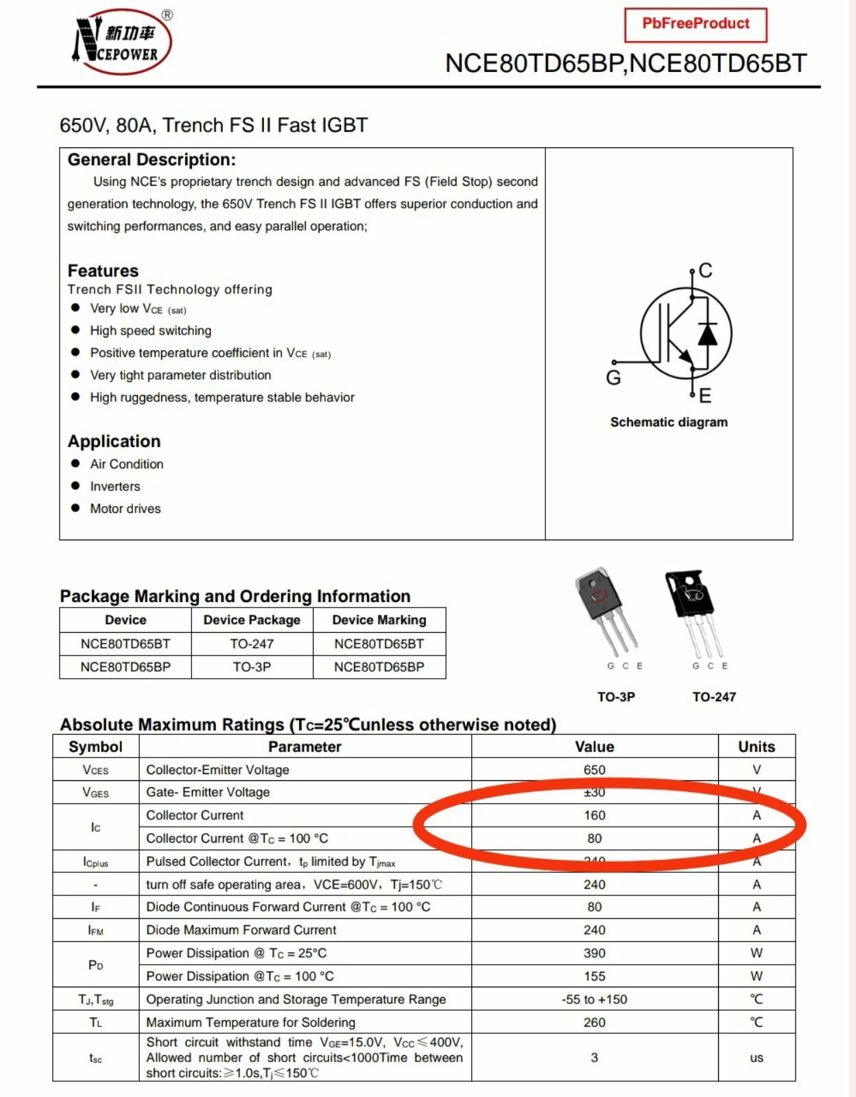

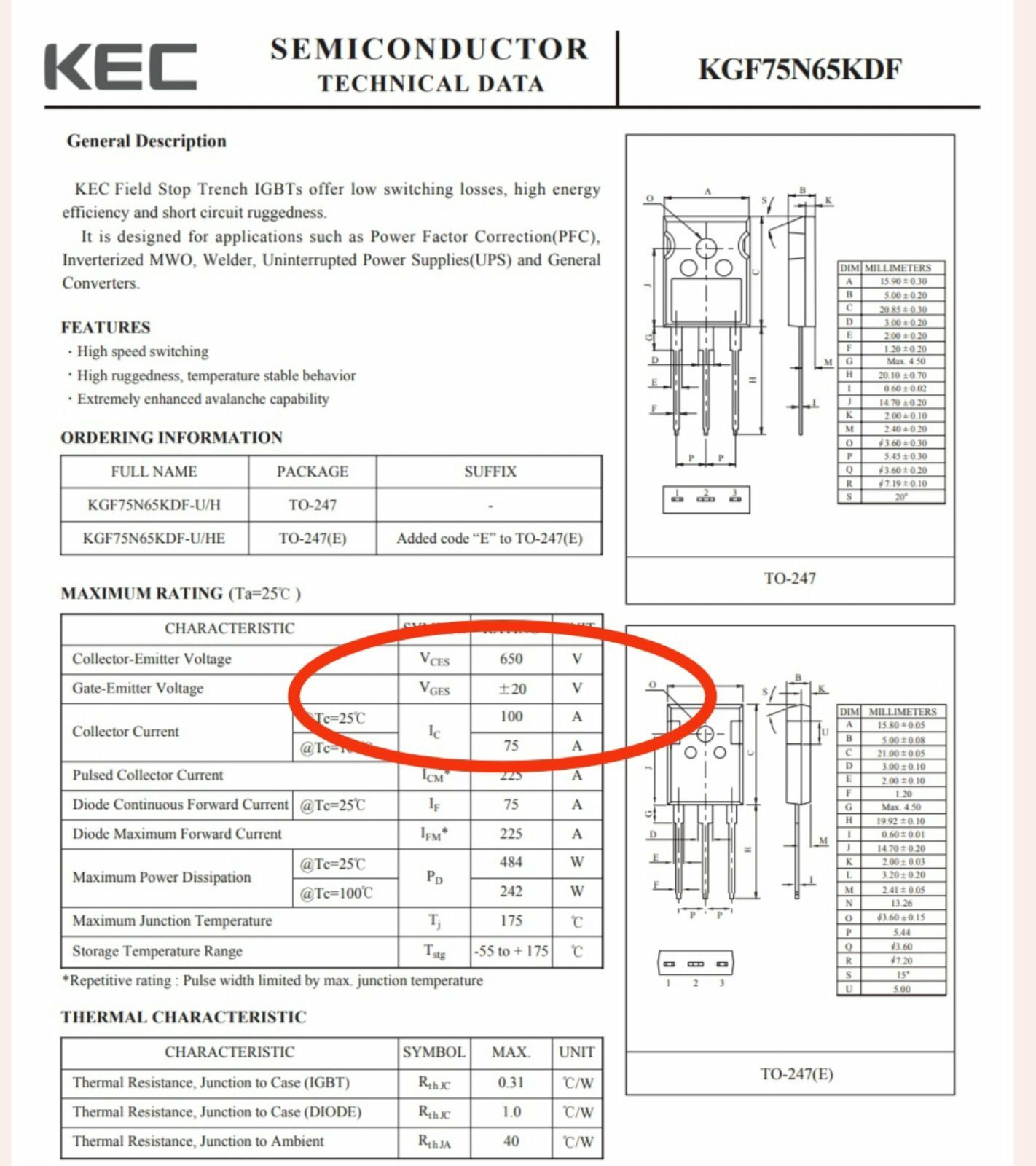

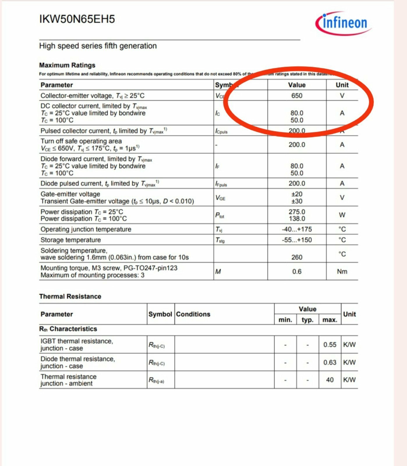

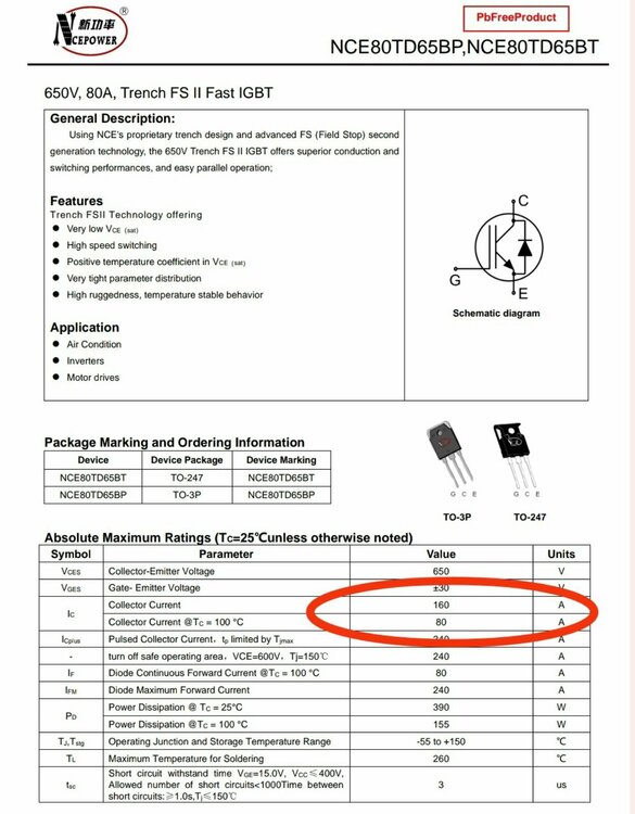

Дядюшка Ляо і фуфломіцинові транзистори
Віра у прекрасне в добрих безкорисливих виробників призводе то того , що ви отримуєте макети.Працюючі макети.
Вибачте , що я накидуюю негативу.
Але краще знати куди ви про#бете 15-20 тис грн , а потім ще 5-10 на ремонт 3-5 квт інвертора.
Це те що я бачу / бачив на протязі останніх 6 місяців масових ремонтів.
Взагалі то ремонтів усього інверторного , бо його було ну дуже дофіга.
Основна проблема - невідповіднись заявлених казкових параметрів силових - MOSFET та IGBT транзисторів.
kgf75n65kdf.pdf nce80td65bp_nce80td65bt.pdf Infineon-IKW75N65ES5-DS-v02_02-EN (2).pdf
