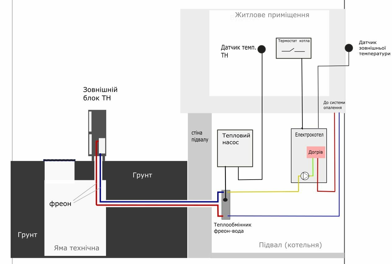

На даний момент завершується робота над встановленням теплового насоса з кондиціонера і виникло питання ЯК його поєднати в роботі з електричним котлом, який би працював на догрів при необхідності, а коли необхідності догрівати немає, просто працював як насос для системи опалення (див схему у вкладенні).
По кондиціонеру (тобто тепловому насосу) ніби все зрозуміло.  З внутрішнього блоку кондиціонера ми датчик теплообмінника перекидаємо на теплообмінник фреон – вода, а датчик температури повітря переносимо в кімнату (див рисунок).
А от з котлом складніше. Зазвичай тепловий насос (тобто теплообмінник фреон-вода) – включають в зворотку до електрокотла. Якщо насос електрокотла працює, тобто теплоносій біжить по системі, то тепловий насос нагріє систему до заданої температури по датчику температури, що встановлений в кімнаті і вимкнеться. Разом з ним мав би теоретично вимикатись і насос електрокотла.
Якщо ж тепловий насос не зможе нагріти кімнату до заданої температури (не хватає потужності) – то повинен включитись електрокотел на догрів.
Питання: як організувати автоматику ? Тобто в який момент повинен включатися електрокотел ? Іншими словами – як електрокотел «знає», що тепловому насосу нехватає потужності і що йому треба включитись і догрівати ?

З таким підключенням у вас є великі шанси розморозити теплообмінник ТН.
З'єднайте ТН і котел через буфер на 80-100 л і поставте на ТН свій насос та датчак протоку, який буде вирубувати компресор ТН, якщо через теплообмінник нема протоку. Той буфер буду відігравати роль великої грідрострілки між ТК на котлом.
Виставте на електрокотлі температуру теплоносія трохи меншу, ніж та, яка буде видавати ТН, тоді котел автоматично включить тени, якщо ТН не зможе нагріти теплоносій до потрібної температури.
Дякую, але трохи не зрозумів. Ви маєте на увазі теплообмінник зовнішнього блоку теплового насосу, того що стоїть на вулиці?
Гм...чому?

ТН буде час від часу йти на розморожку зовнішнього теплообмінника і для цього він буде брати тепло із внутрішнього, по якому тече вода. Якщо вона тече, то все добре, якщо ж вона не тече, то нізвідки взяти достатньо енергії і вода замерзне.

Зрозуміло, дякую, тобто тут потрібно наступне: якщо ТН вмикає розморозку, тоді потрібно запускати циркуляційний насос щоб вода в теплообміннику фреон-вода не замерзла.
Але тут є проблема. Виходить що протягом розморозки насос буде ганяти холоднющу воду по системі опалення...:(.

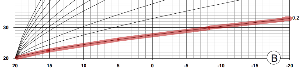

Складніше з еквітермальними кривими протерміаськими. Можна десь про них почитати?
Нічого складного. Крива описує залежність температури подачі опалювальної води від зовнішньої температури, для заданої температури повітря в приміщенні. Спрощено це для того звести до мінімуму потребу у ручному налаштуванні. Для низькотемпературної системи чим краще утеплений будинок тим нижчою є нахил кривої. На графіках Протерма (пдф у прикріпленні) криві розраховані на 20С в приміщенні. При іншій цільовій температурі робиться відповідне паралельне зміщення вверх або вниз.
В мене підходить крива 0.2, в ній температура майже статична в рамках добових коливань вуличної температури.image.png.c965a53a33878d9aaa1a90ce3ed6bbe5.png

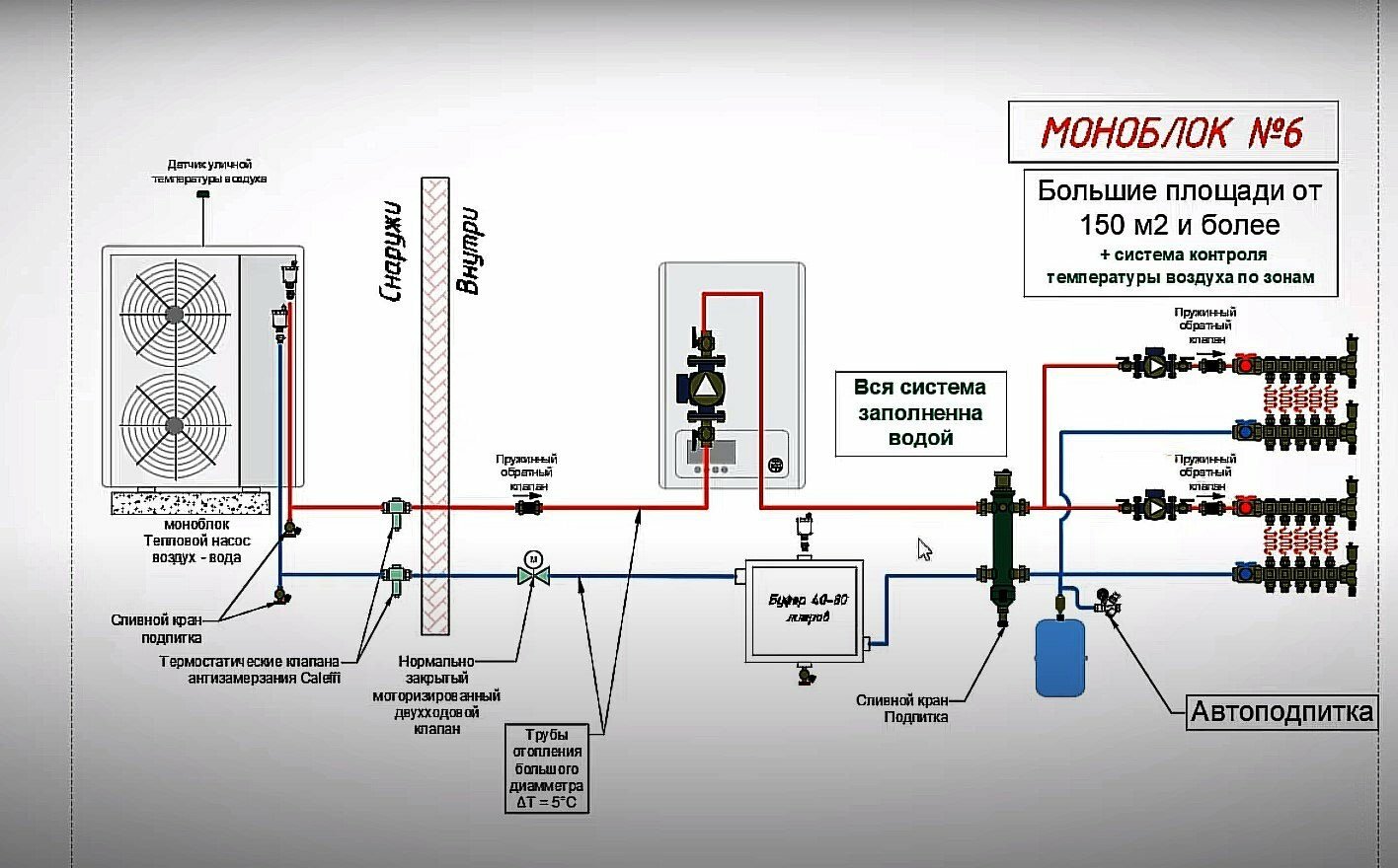

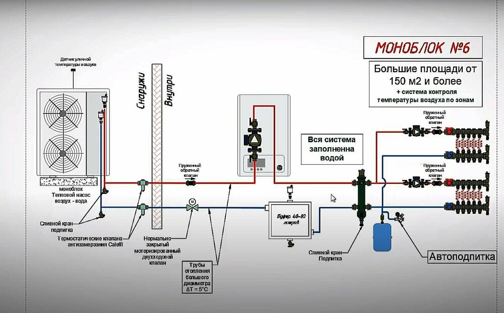

Ви маєте на увазі ось такого типу схему (прошу пробачення за написи на кацапській):
1 годину тому, Sharkan сказав:
Трохи простішу, коли котел бере з буфера і качає в колектори теплої длоги, а зворотка повертається в буфер. ТН зі своїм насосом в той час працює тільки на  бефер.
49 минут назад, volomoto сказал:
Трохи не зрозумів, тобто буфер ставиться на зворотку теплового насоса через гідрострілку ?
Щось типу такого:
27 хвилин тому, Sharkan сказав:
Отак як тут, але без бойлера:
Продублюю картинку тут, бо посилання не завжди кидає на правильний коментар:
На цій схемі, правда, на ЕК переплутані подача з обраткою, але суті то не змінює.

Ага, дякую, цікаво. Тобто тут в буфер без змієвиків, я правильно розумію ? І в ТН є свій циркуль. А на систему опалення працює циркуль електрокотла.
І таким чином за рахунок запасу теплої води буфера теплообмінник під час розморозки не замерзне (циркуль ТН мусить працювати під час розморозки).
Цікаво, а десь на практиці вже така схема є реалізована - працює ?

Не факт, в теплообменник в моменте влетает -10-15 и хоть с буфером хоть без буфера может прихватить так что самое действенное это или антифриз или спирт
У меня было все просто выход из теплообменника стоял на входе в котел протерм, в нем через сервисное меню выставлена циркуляция постоянно
Тн работал по температуре обртки ее я менял три раза в межсезонье 26 в мороз 27 и опять межсезонье 26 но ниже -10 тн выключал и подхватывал на чебя котел
Так вот плата и начос протерма в сутки потребляют 2,5 кВт в день или 75 кВт*ч в месяц, а тн в межсезонье 100 кВт*ч в месяц, это я к тому что каждый лишний циркуль в системе в межсезонье рушит сор

Але хіба датчик протоку не рятує від замерзання? Тобто потік падає (починає підмерзати) - компресор ТН вимикається.
Мало б спрацювати.
Можливо в систему і потрібно додати трохи пропіленгліколю - але не факт,  я ще до кінця не розібрався. Вивчаю.ще це питання.
