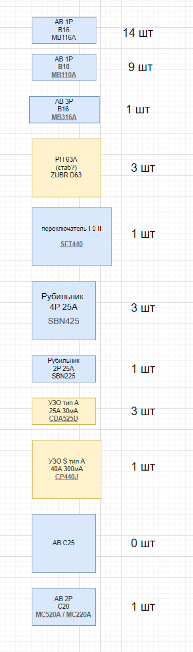

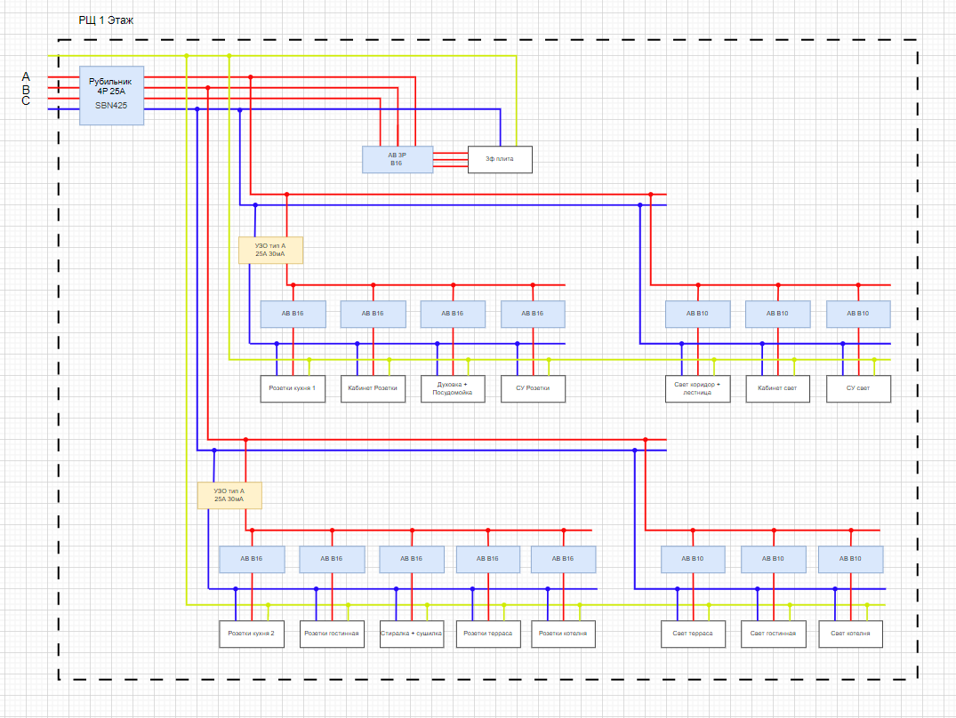

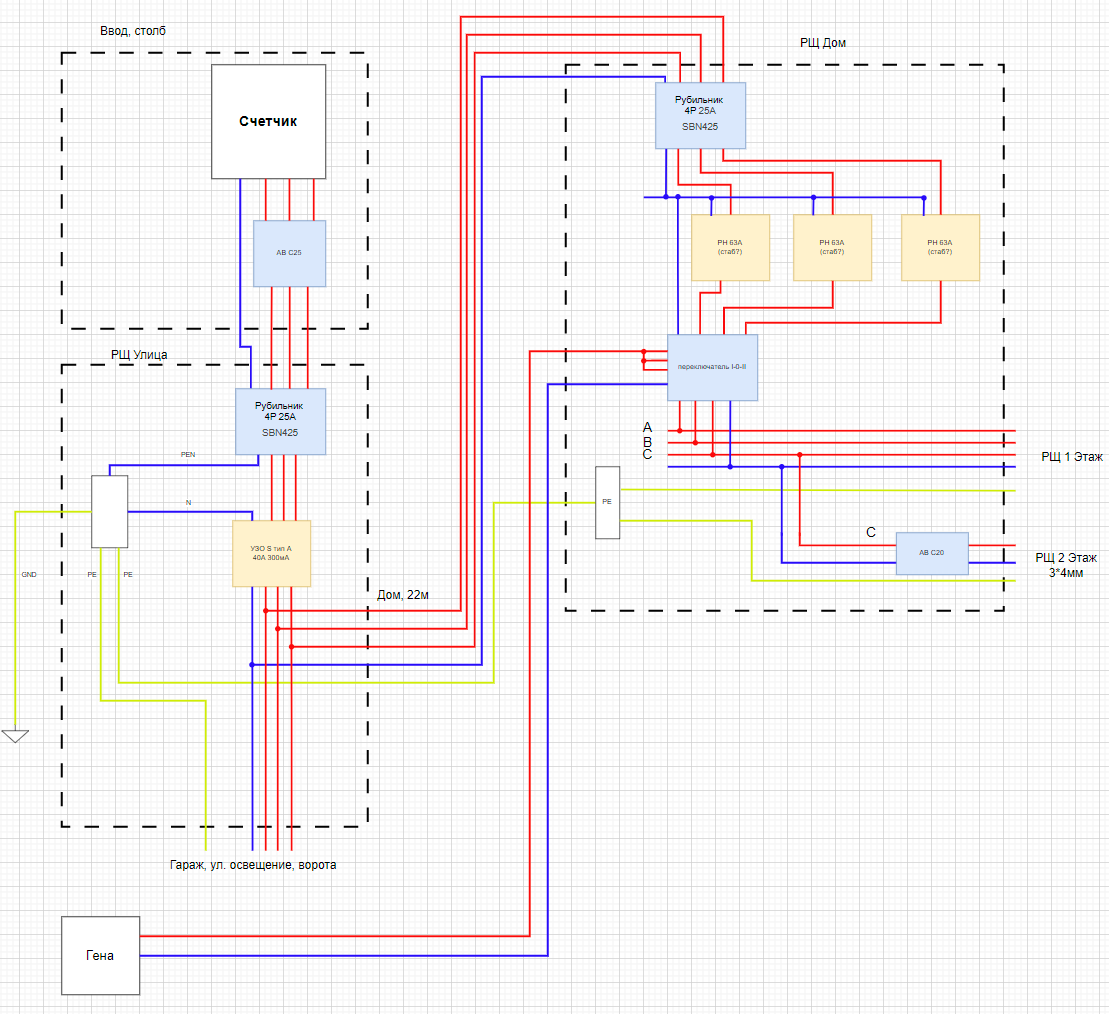

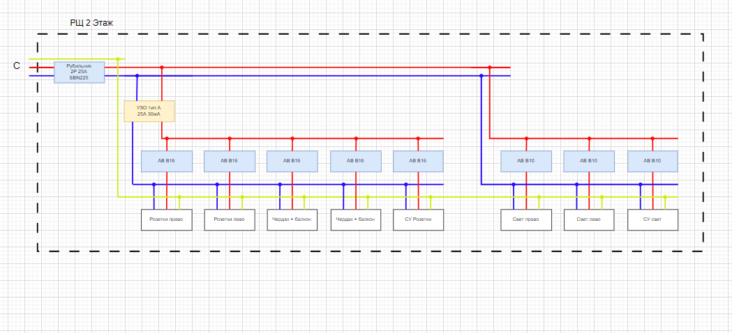

Немного апдейтнул схемку.
на данный момент так
С инвертором конечно хорошо было бы, может и гибрид с солнцем будет. Но потом.
С УЗИПами не до конца разобрался, думаю надо будет оставить место и тоже потом.
Все розетки повесил на узо, свет оставил без
По Хагеровскому каталогу выцепил номера устройств + зубры
Прихований текст

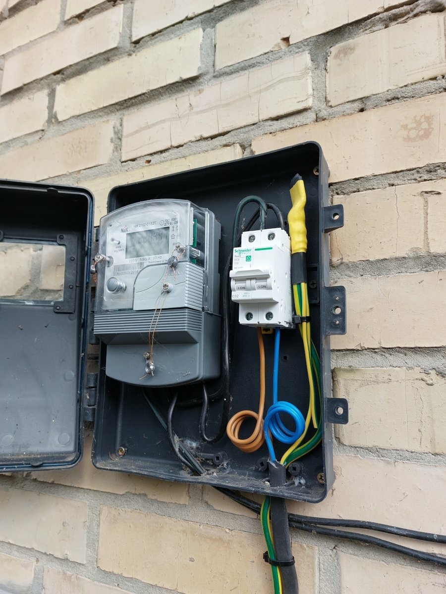

Главное потом не удивляйтесь когда при полностью отключенных автоматах в доме, счетчик по 40кВт будет накручивать за месяц "из воздуха"..... вернее из земли )))))
Картина абсолютно реальная и встречающаяся очень часто.

воно може бути якщо у вас модний лічильник рахує по нулю "протиток" також, типу ваша земля за лічильником стає загальною з сусідами якщо в них погана і лічильник все шо стікає по вулиці на землю з якимось к-том рахує вам. АЛЕ де вони ті лічильники без галімой перемички на N (які відповідно навіть теоретично не можуть то рахувати)?
Да как грязи, уже даже на дачных кооперативах их ставят.

2 часа назад, ЭлектроМеханиК сказал:
і він *рахує* струм по нейтралі? бо виробник про це не пише нічого, індикація реверсу != підрахунок
3 часа назад, ЭлектроМеханиК сказал:

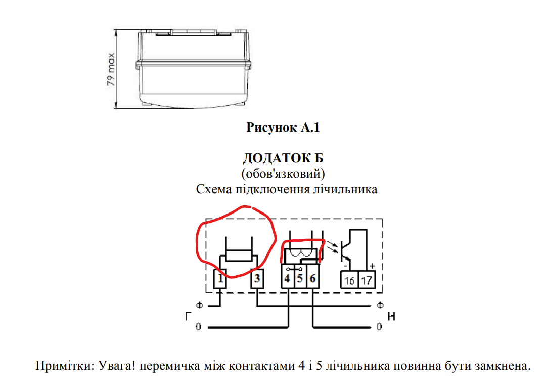

"барабанная дробь"(с) ваш лічильник з фото, схема з мануала.
Шунт один, на нейтралі схема індикації витоку/реверсу та перемичка
6 годин тому, standov сказав:
Там якщо придивитись уважніше - намальована обмотка трансформатора.
19 минут назад, Дед Звукарь сказал:
я-ж написав, то схема "індикаціїї" витоку/реверсу, вона в мануалі згадується. Але то індикація, а шунт тільки один і він на схемі
25.07.2023 в 19:00, standov сказав:
Я не зря писал про диванных теоретиков. Что и кому вы хотите доказать? Какие там вы схемы выкопали и индикации реверса?
Справа земля. В щитке. Так вот когда она присоединена к нейтрали на клеме автомата и полностью отключенном отходящем кабеле счетчик начинает показывать потребление тока. Сумарно за месяц набежало бы 40 кВт. При отключенной земле ток на счетчике ноль. Именно на этом счетчике на фото.
Что дальше вы придумаете для утверждения своего мнения?
Очень хочу услышать. Попкорн я уже купил.
Так это еще при том что сопротивление заземления там 12 Ом, а если бы я добил его до 4 то клиент бы по миру пошел со счетами за электричество.
  • Хаха 1
Та щось жодних сумнівів не мав що все закінчиться хамством ) нічого я не планую пояснювати, тимпаче на таких водних як "знав я одного чувака....". Ви звичайно праві, 40квт то дуже погано. А ну да, в мене такий саме лічильник тільки трифазний (теж індикатор реверсу, ткж мультізонний), і пен розділено після, бо "в мене інструкція робити так, не подобається то я поїхав") і таких ще ціла вулиця впевнений, живемо, платимо по 40квт додатково, ну а що робити якщо воно показує що є споживання.
ПС. Може той, як ви йому пен розділили до лічильника в нього лічильник тепер взагалі постійно 0 накручує?)) iykwim
