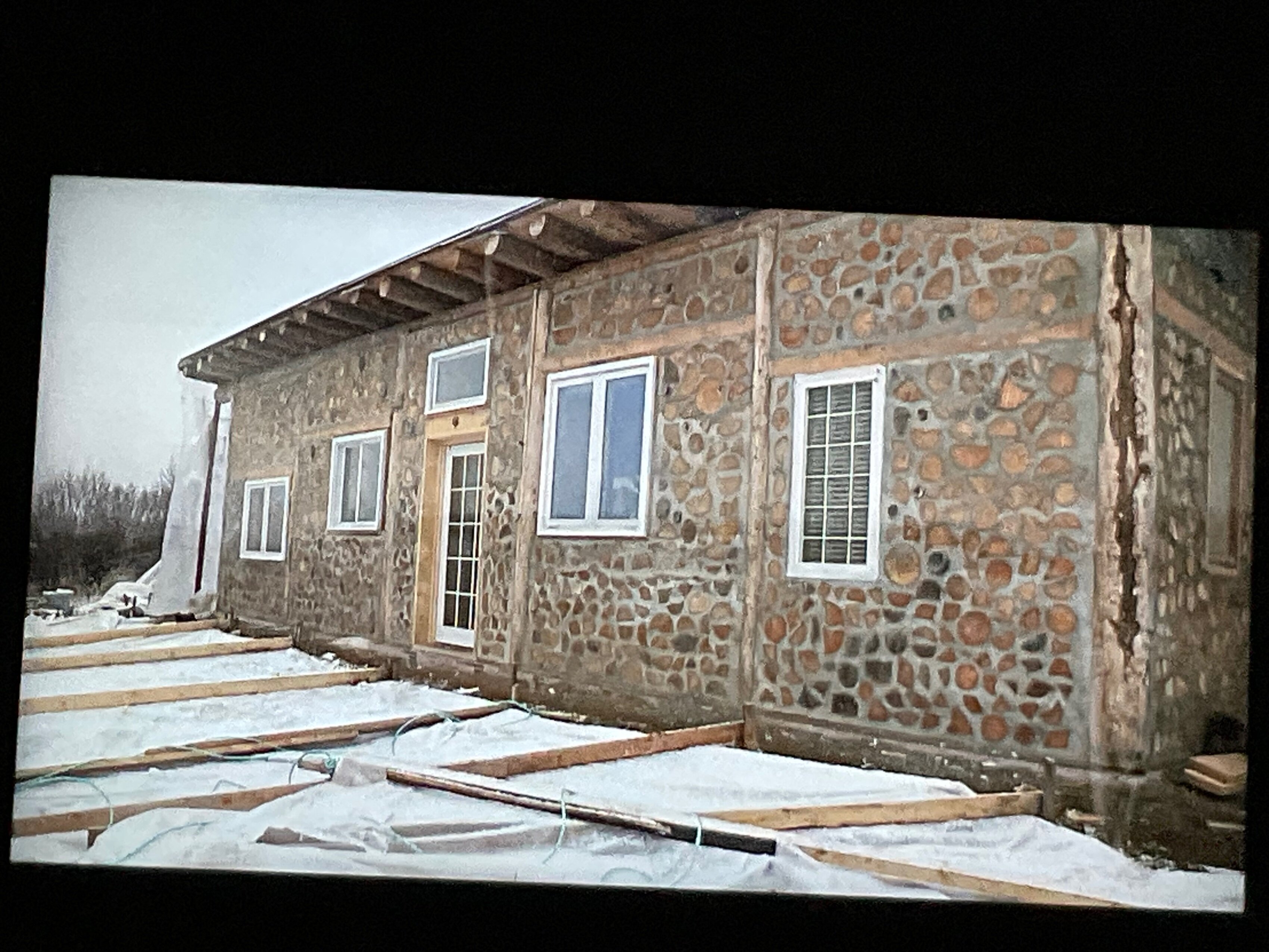

Чуть не построил такой дом одному человечку в Кропивницком :) потому изучал немного технологию.
Сухость материала при кладке не важна, все высохнет и снова наберёт в процессе эксплуатации. Раствор по краям как по мне только мешает, хорошая глина и усе. Сорт дерева не очень важен, главное торцануть в размер и уперед.

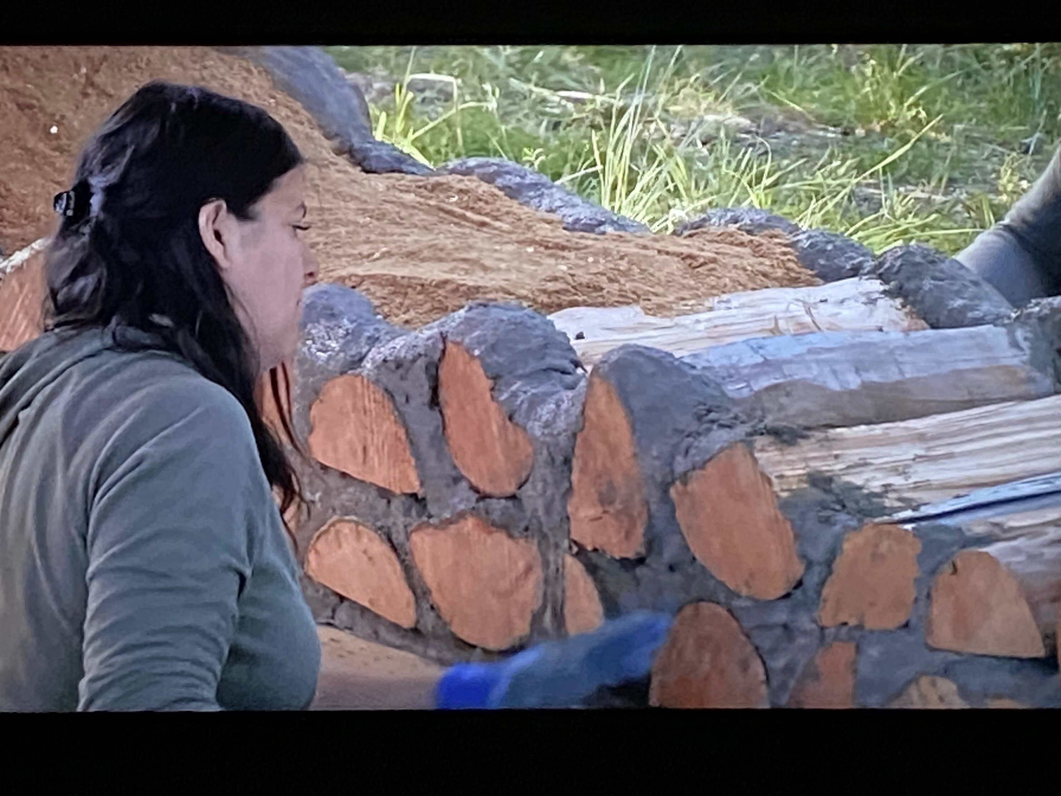

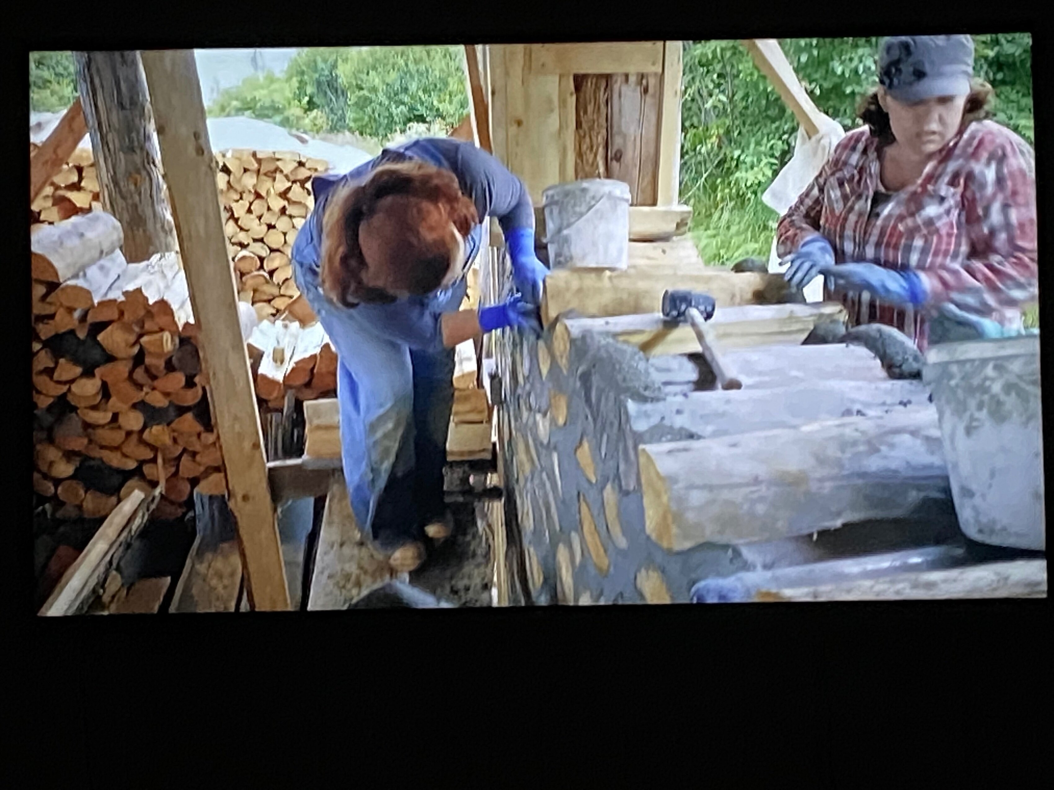

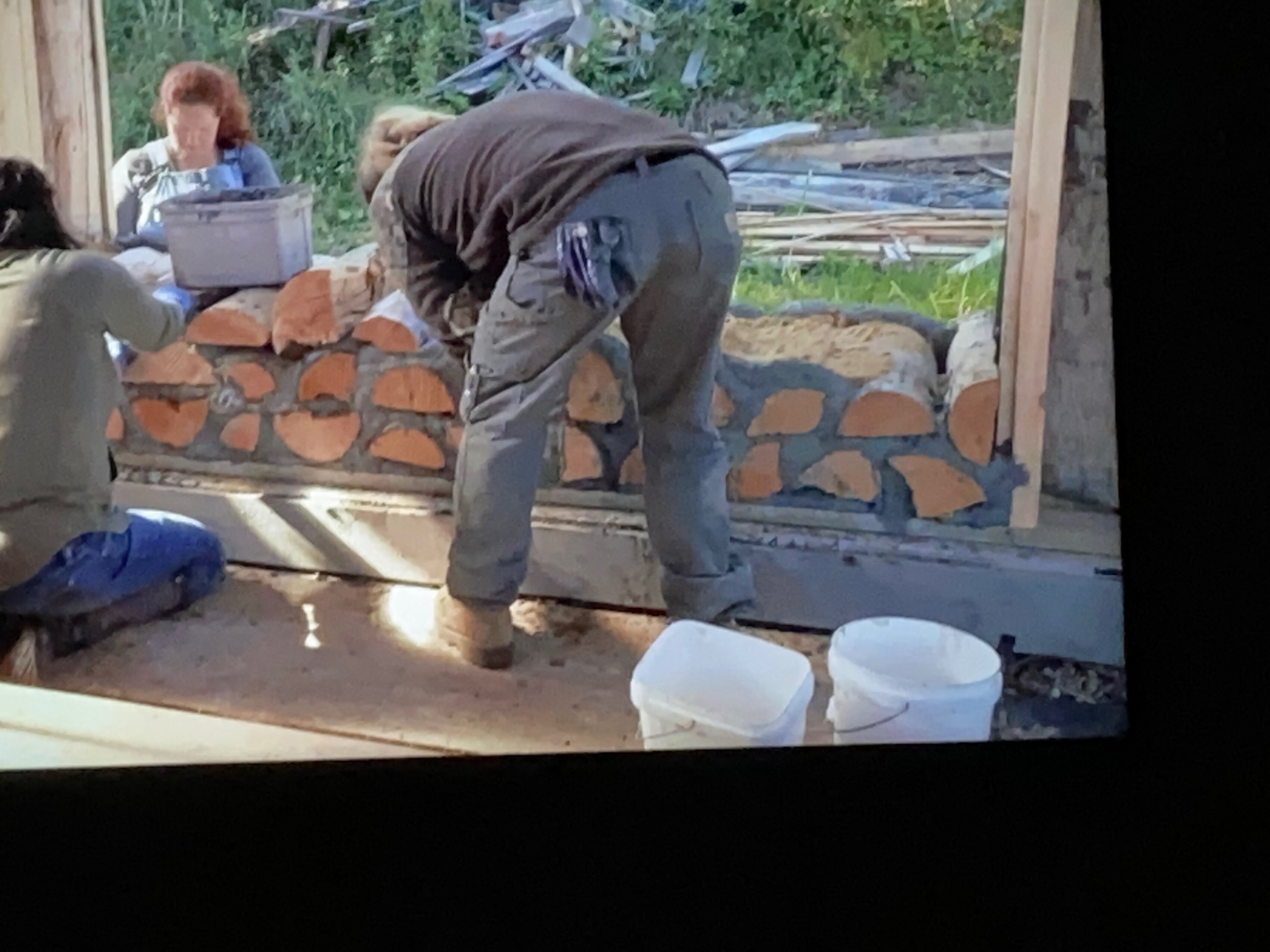

Почитав про таку технологію – Cordwood construction. Виходить, якщо маєте безкоштовні матеріали та робочу силу – власний ліс і багато родичів – таке можна ліпити.
43 минуты назад, tansss сказал:

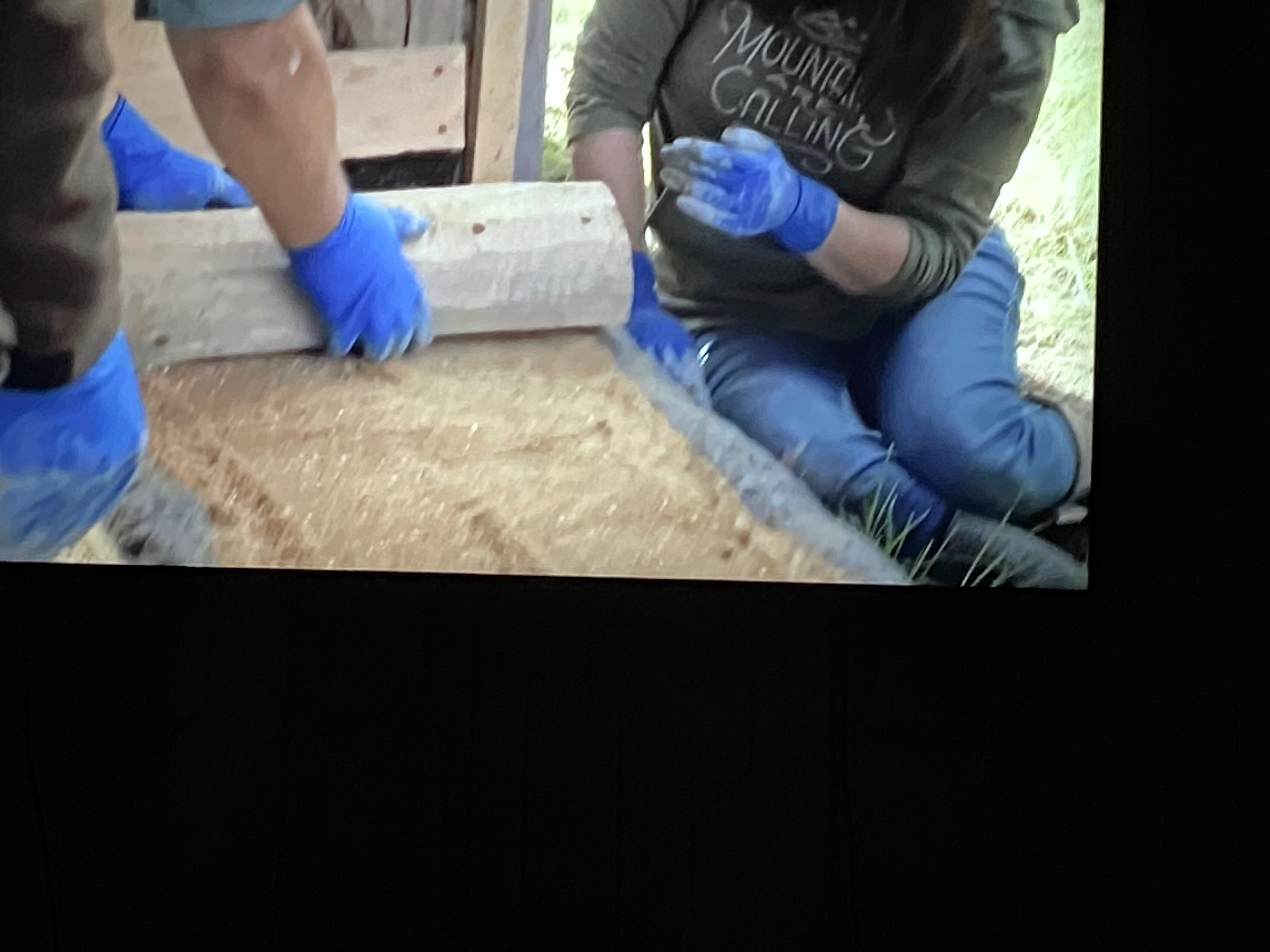

Не соглашусь, там раствор только по краям, но толстым скрепляющим слоем, внутри дрова они пересыпали тырсой и думаю, шо если все будет сырое то может и грибком пойти.
Кроме того с обеих сторон прочная поверхность, позволяющая крепить к ней все, что угодно, для меня сейчас это очень больной вопрос. (Газоблок/пенопласт)
10 минут назад, Фрай сказал:
Влага в древесине мигрирует на 95% через торцы, наличие парциального давления изнутри хаты полностью гарантирует вывод влаги, плюс глина как вяжущий материал работает как доп регулятор влажности и антисептик. Вариант раствора по краям и тырсы для заполнения намного хуже глины.
