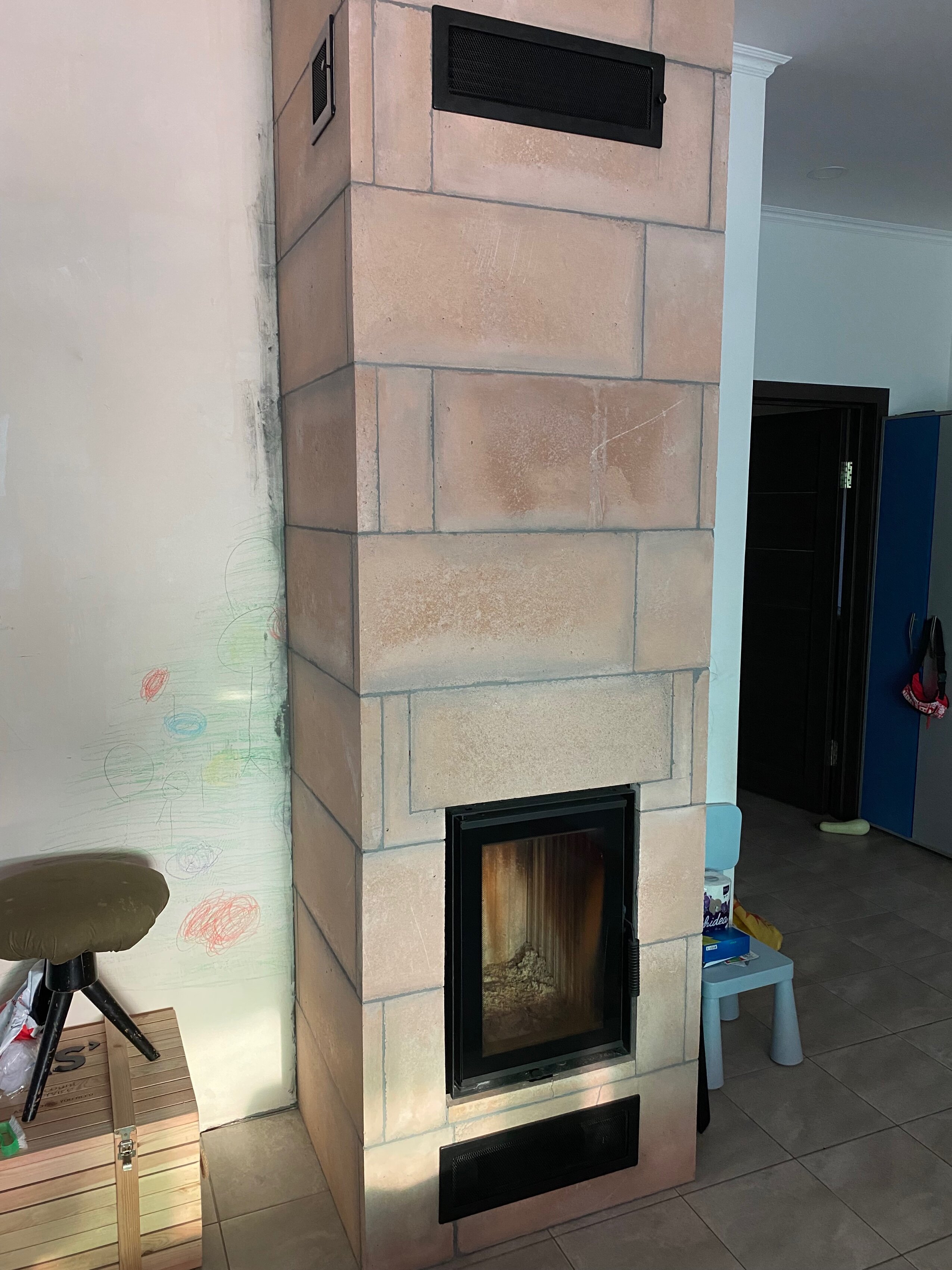

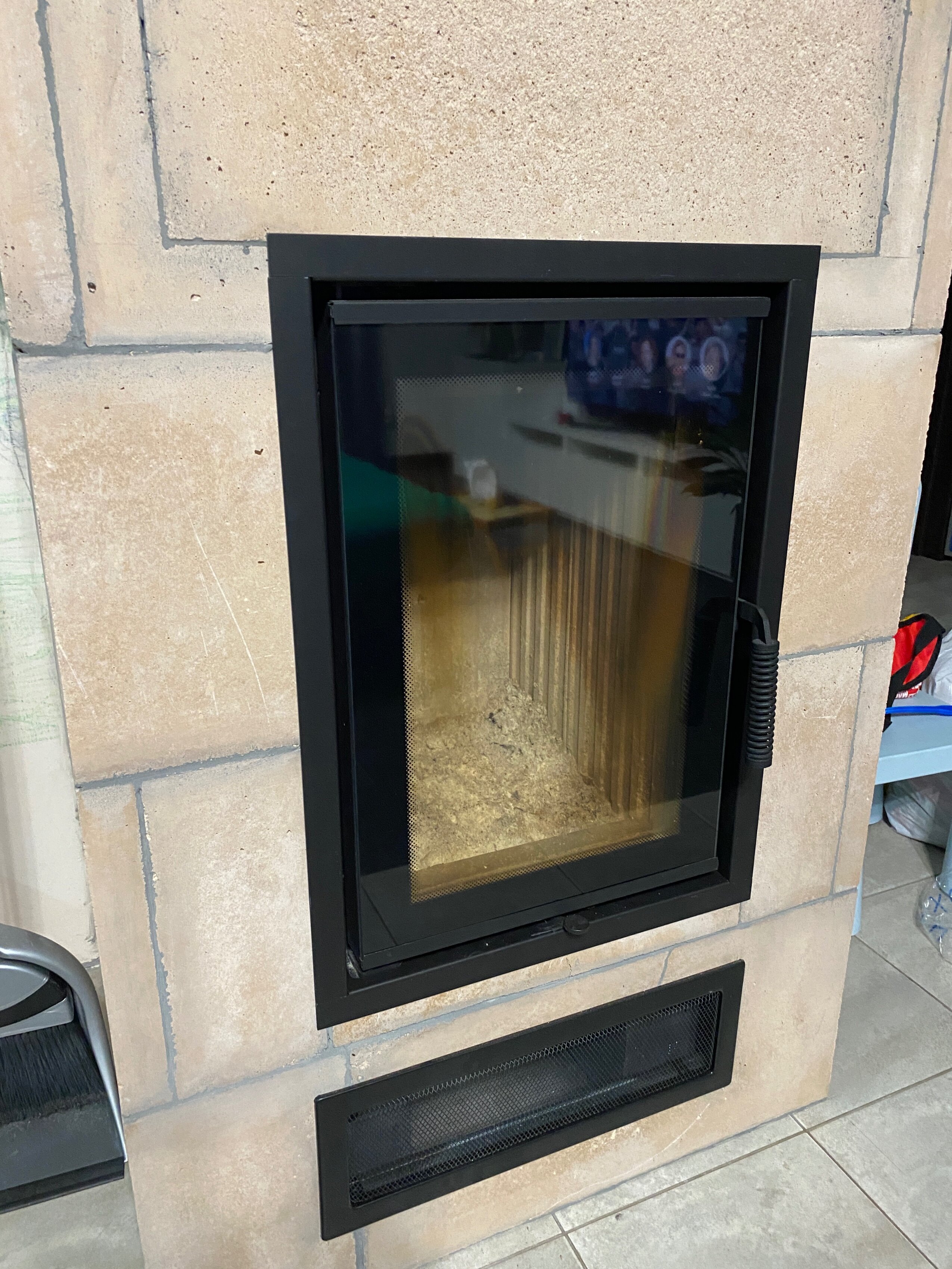

Привіт. Маю деякий досвід в топках, був Nordpeis, але виявився запотужним. Зараз він гріє більш холодний будинок тестя. Йому як раз ок. Потім собі почав шукати щось інше. Розглядав ромотоп (краткі відразу не рекомендую, більшість топок не технологічні). Але бюджет не дозволив обрати щось цікаве з ромотоп. Тоді я розглянув вітчизняний варіант. Здається, що всі, від виробника до магазину, сплачують податки у наш бюджет. Вибір впав на 40*62. Саме те для інтерʼєру моєї вітальні. Все що можу сказати - не даремно витрачені кошти. Навіть у такій бюджетній топці все працює супер. Дуже якісно зроблено. Доповнив камін теплоємними грамотними плитами шамотек. Проблема перетопу у вітальні зникла ( а це капець яка проблема, коли ти палиш дрова і відчиняєш вікна, що було чим дихати). Тепло акумулюється у них і вивільняється ще кілька годин після роботи топки. Камін досі не поштукатурений. Повільно обираємо колір.
Ніяким чином не рекламую свій вибір. Просто ділюся своїм досвідом.
Змінено користувачем МакДо
Топка у вас очень хорошо смотриться. Мне в магазине g&s именно ее и рекомендовали. А какую площадь Вы ей отапливаете, есть ли у Вас разводка терморукавами?
 Я тоже склоняюсь больше к покупке в этой компании. И кстати, почему Вы выбрали именно вертикальную топку?
МакДо, и вот еще , как Вы считаете, имеет ли смысл установка второго стекла. У меня предполагается расположение камина в двух метрах от дивана. Не будет ли жарковато находиться на таком растоянии от камина?
Опалюється зала та кухня з коридорчиком. В сумі до 50м2 площі. Розводку терморукавами не робив. Не фанатію. Камін для задоволення та як резервний метод не змерзнути.
13 годин тому, Kharkiv сказав:
Від моєї топки в 2 метрах жару не відчувається. Замала площа випромінення. Обʼєм камери згорання не велика, топка не надто потужна.
