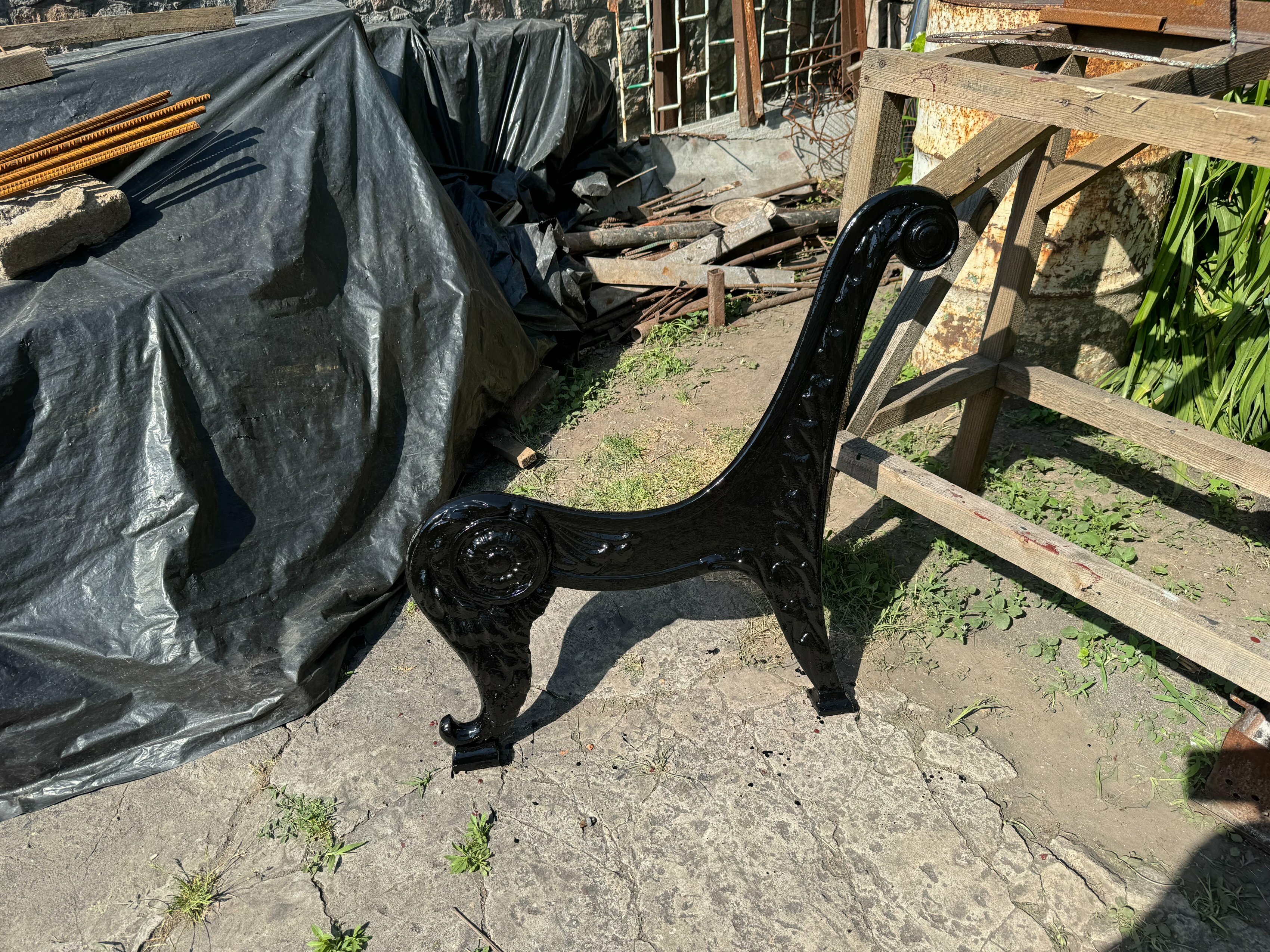

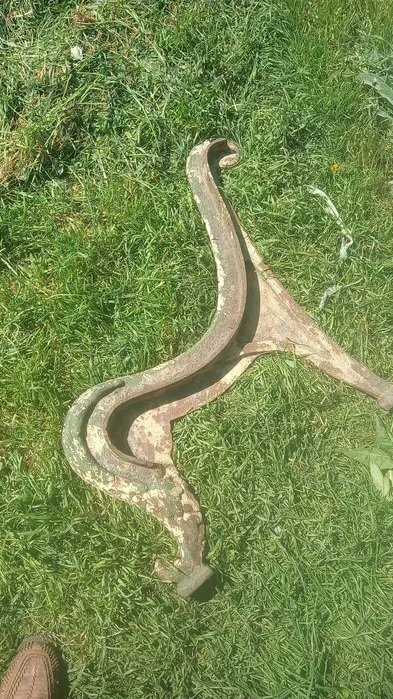

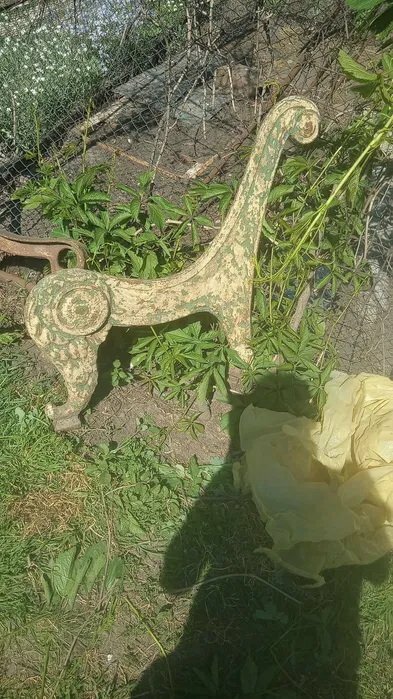

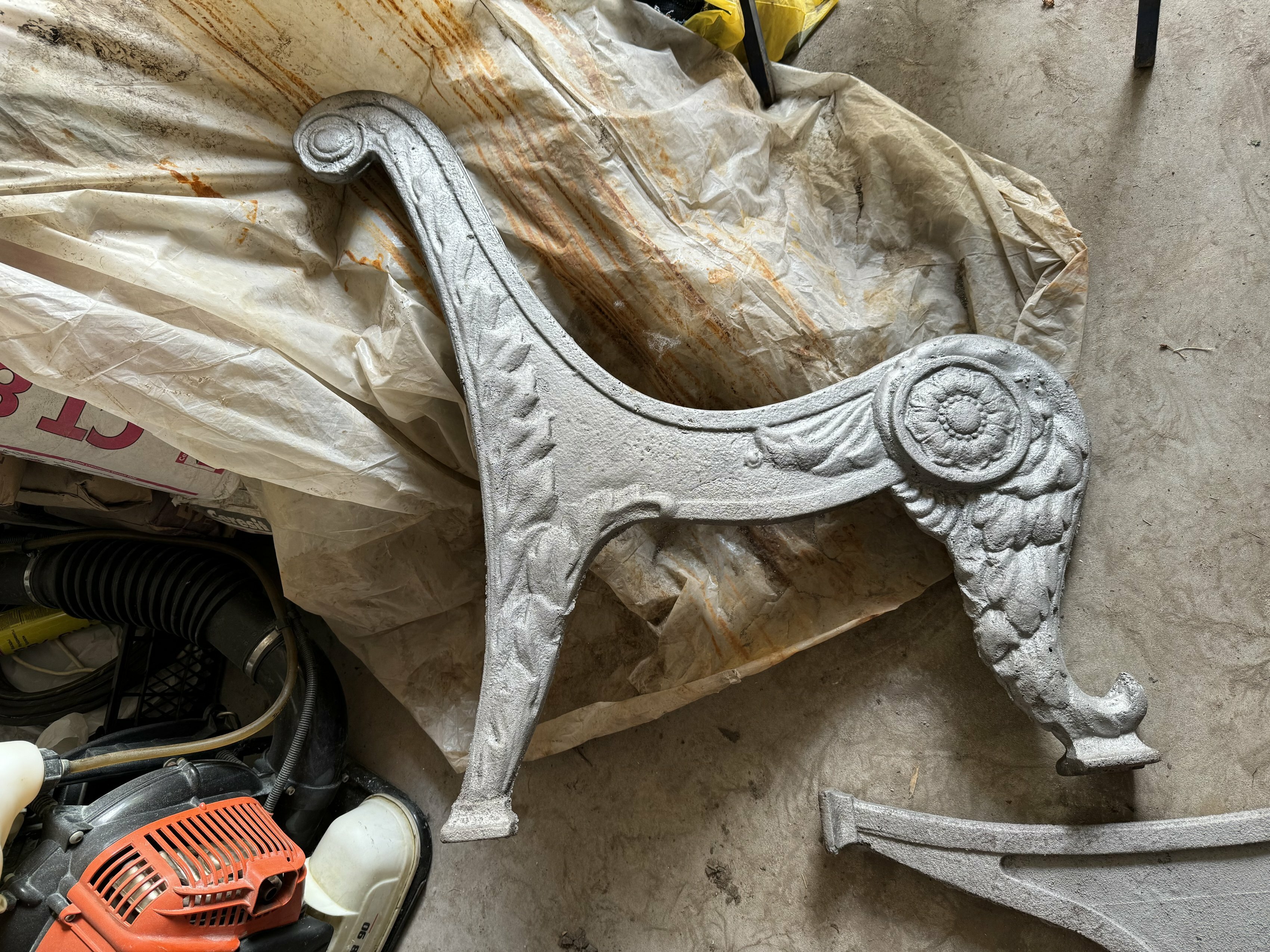

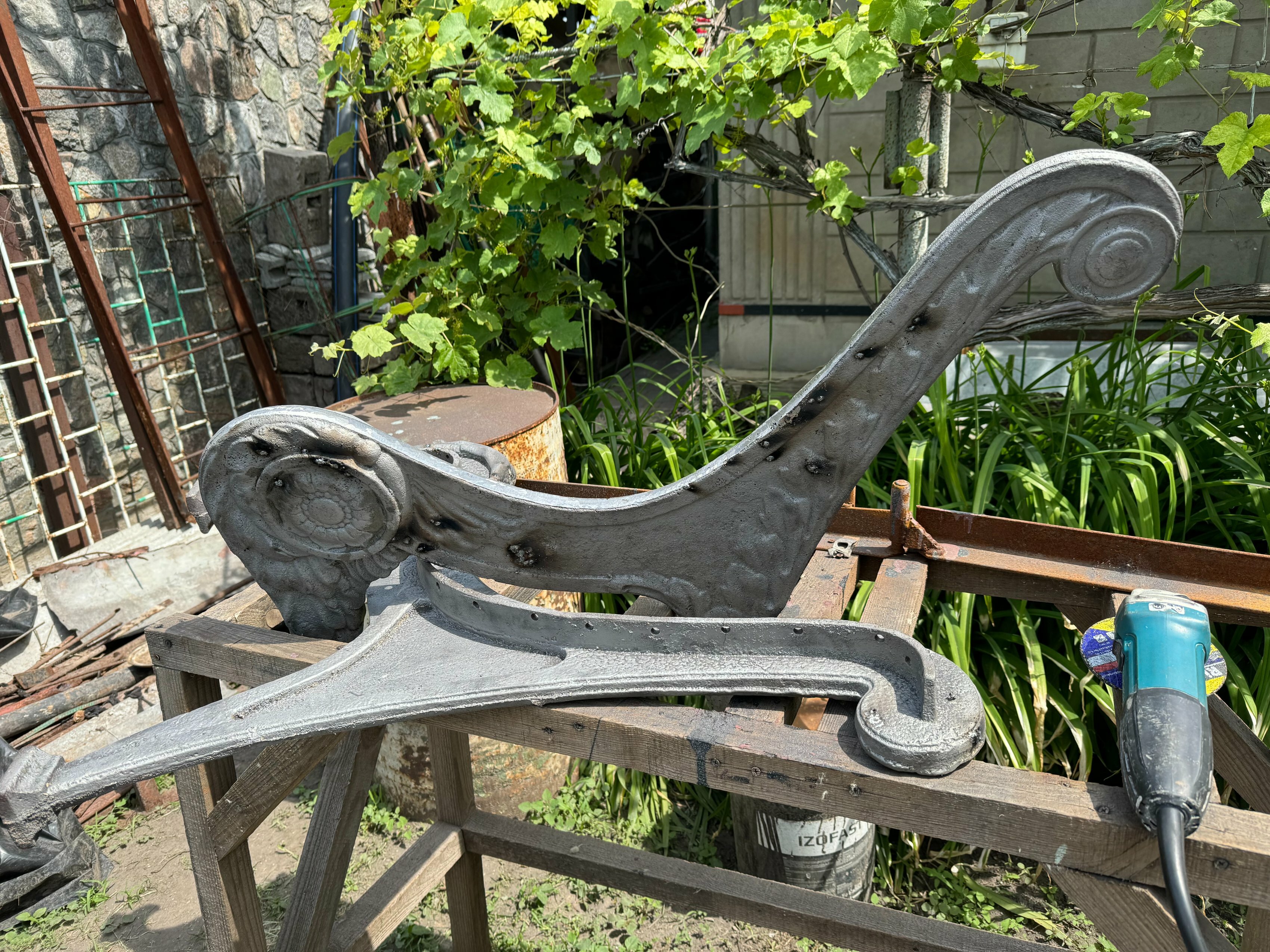

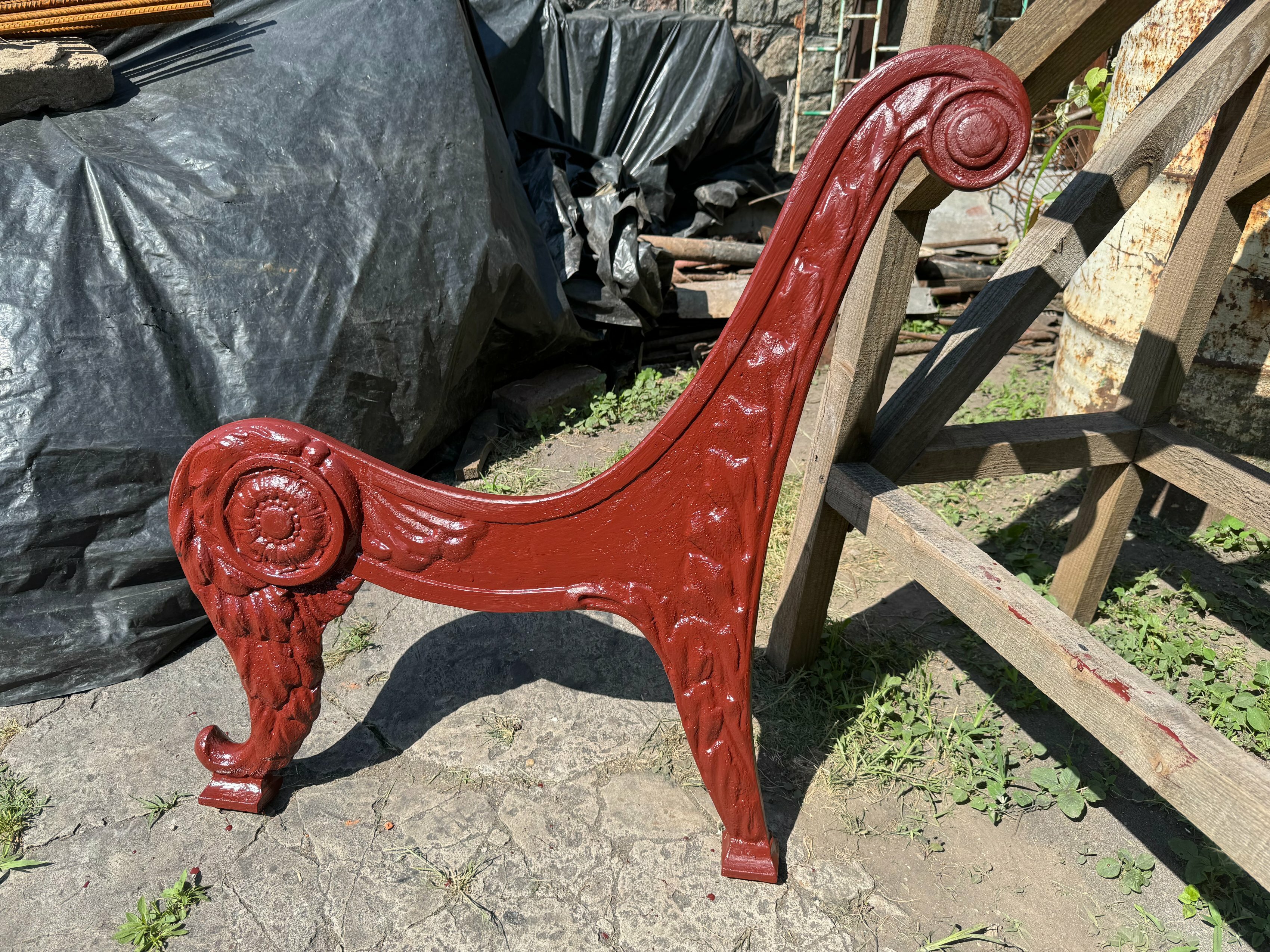

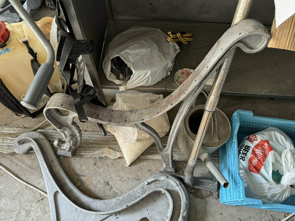

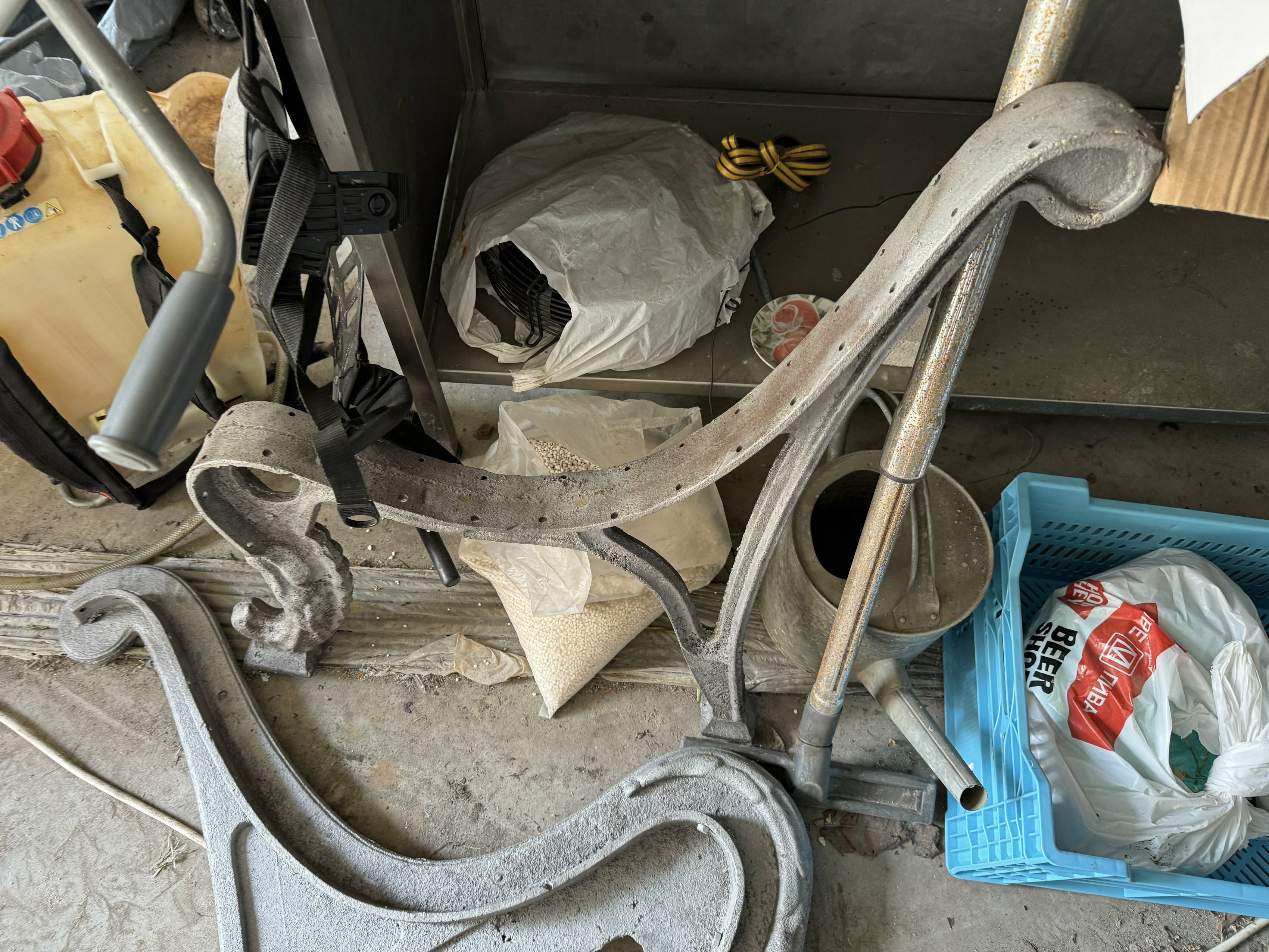

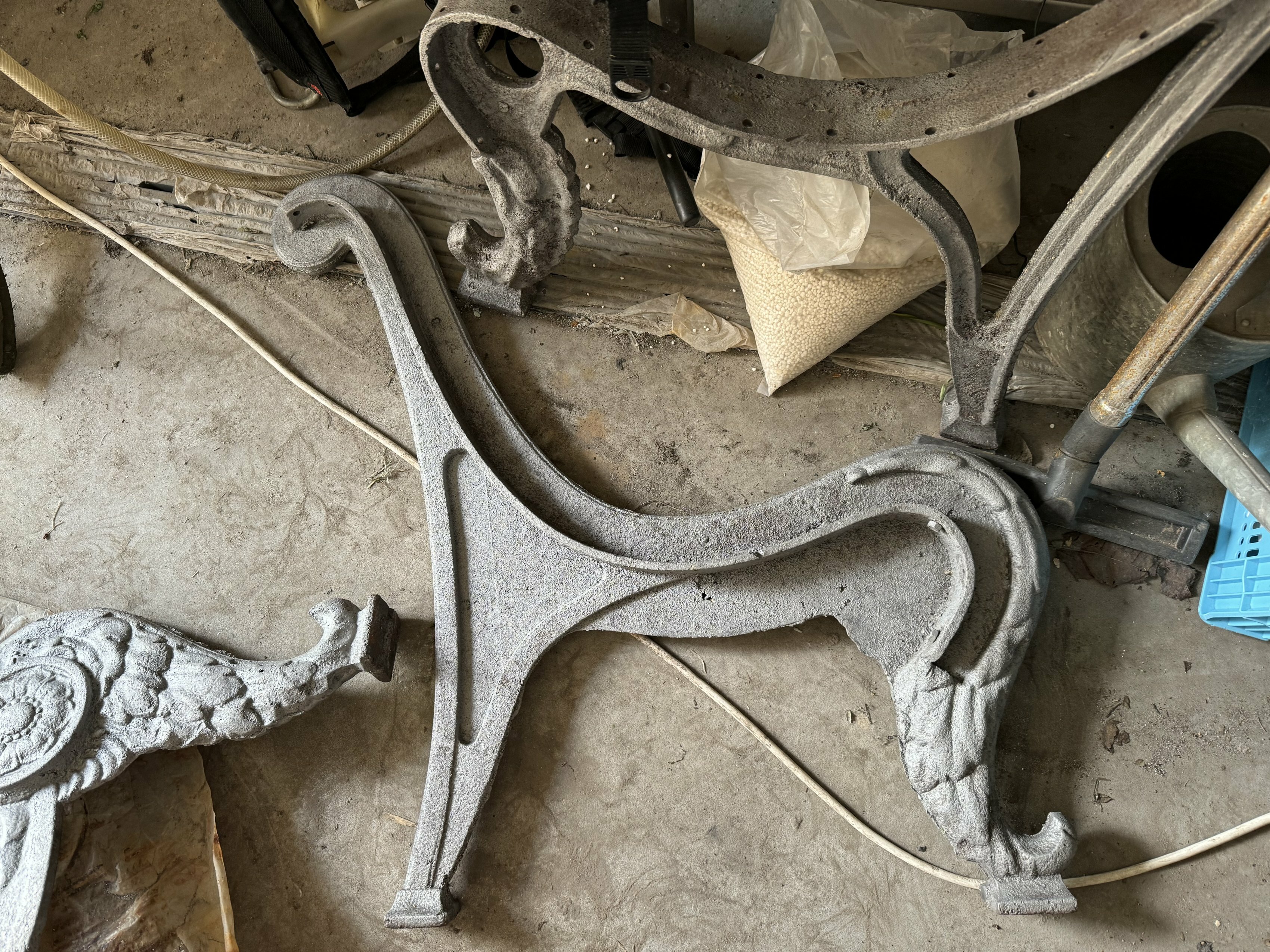

Решил заняться востановлением старой чугунной парковой скамейки, уж очень мне она нравится ))
Реек давно нет, чугун под слоями краски... Надо наводить красоту.
Так было

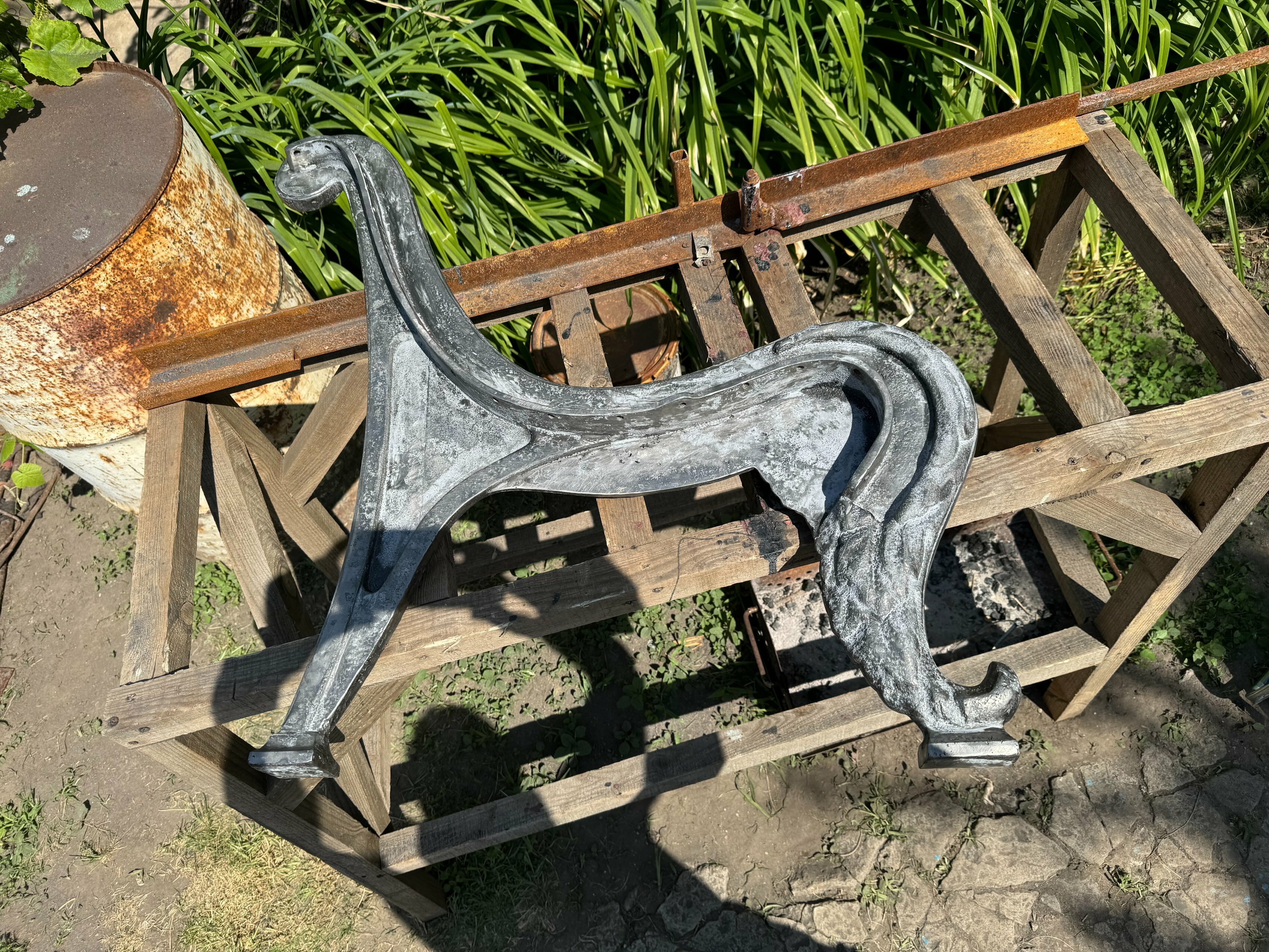

сначала пескоструй
IMG_0384.thumb.JPG.ae00c8237c2dee0a224bed570dce09b9.JPGIMG_0383.thumb.JPG.753e596a9e4bd71c4eb2a1a21c0efb08.JPG

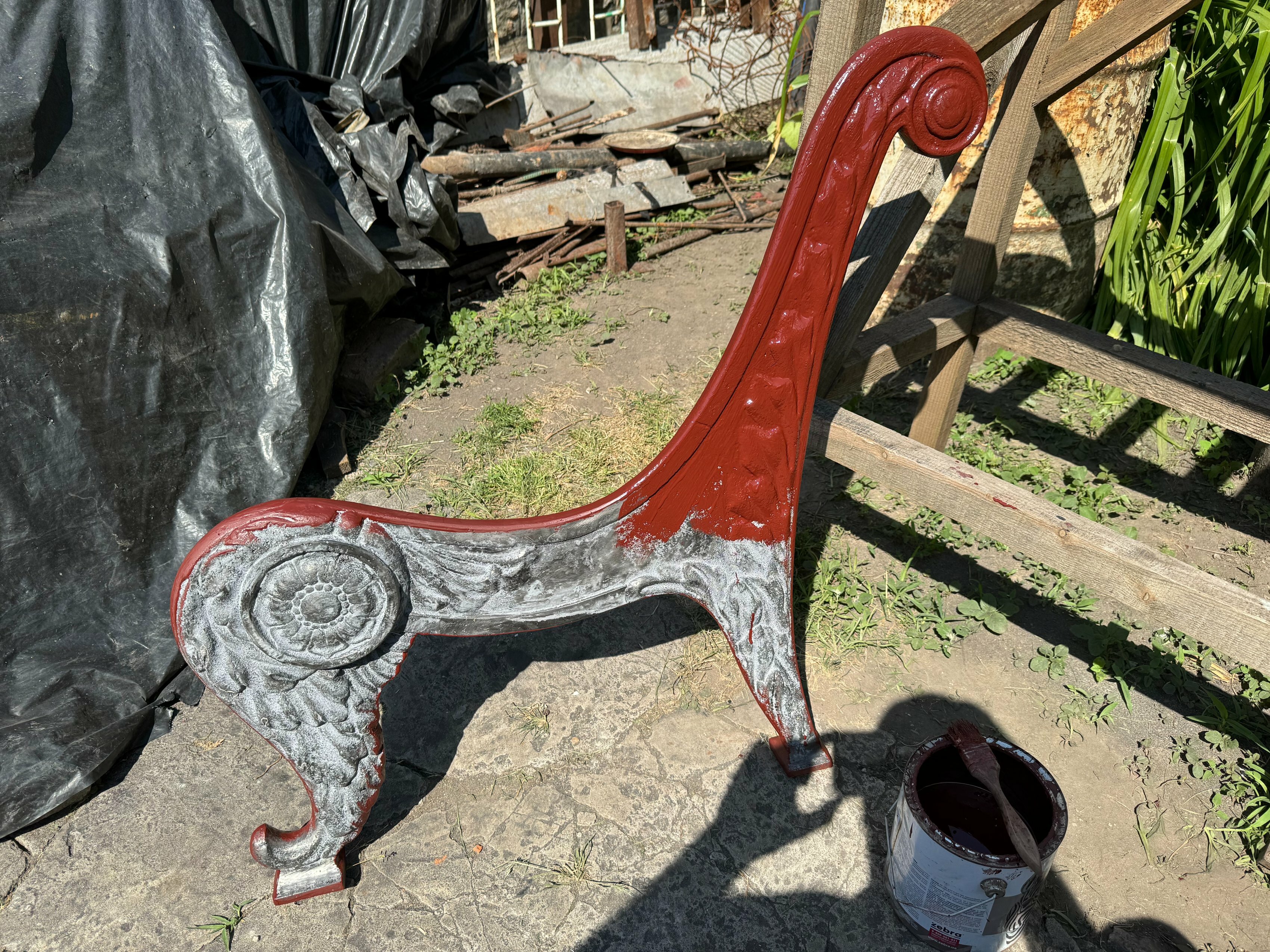

затем легкая сварка каверн при литье
Затем зачистка и шлифовка всех наплывов, облоя чугуна, обработка кислотой, грунт и покраска.... В итоге над одной ногой прошлось повозиться 4 с половиной часа на жаре в +35
IMG_0393.thumb.JPG.3f6985c143165d4b1475be5da2a0bd76.JPGIMG_0395.thumb.JPG.f79bbaa93b496db0ff3f335e41e96e08.JPG
IMG_0399.thumb.JPG.7ff83347022f8a767134fb59f7495ce3.JPGIMG_0405.thumb.JPG.6ce45eb21efdc01f438c9af60c60b08a.JPG
Получилось как мне кажется - весьма симпатично.
Теперь осталось подготовить еще одну боковую ногу и центральную подставку. Хотя я пока не думал ее использовать, так как рейки планируются длинной 1800мм, и думаю на такой длинне вставка посредине не нужна.
Рейки буду заказывать из ясеня, отшлифую, подгоню плотно в размер, покрою маслом и на мебельные болты прикручу к боковинам.
Змінено користувачем FOX.kissfm

Кстати эти лавочки одни из самых удобных
4 минуты назад, ЯД сказал:
Да, мне в детстве они тоже очень нравились.
1 час назад, FOX.kissfm сказал:

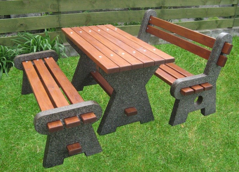

На выходных, сидели в парке на таких скамейках, где "рейки" 5х5см. и угол где-то в 90 град.,скажу не очень приятно сидеть. Там расстояние между рейками 3см.,а нужно 1-1,2см. (экономия)
Если сделаете как на этой картинке, брус 8х4см., где очень приятно сидеть.(у вас может получится 6х4см) и если при длине 180см. наверное нужно ставить серединку-подпорку,потому как через время прогнется.(если постоянно сидеть на "середине")... Хотя, дело хозяйское...
На картинке длина реек 140см.
Лет 7-8 назад заказывали такое добро во Львове, красиво сделано и добротно. (мрамор шлифованный)
Когда-то раздобыл литье и тоже делал себе скамейку, но у меня были одна боковая и одна средняя, но одним торцом к стене то нормально
А вот шоб удобно было сидеть пришлось изрядно потрахаться с конфигурацией сечения реек на изгибах

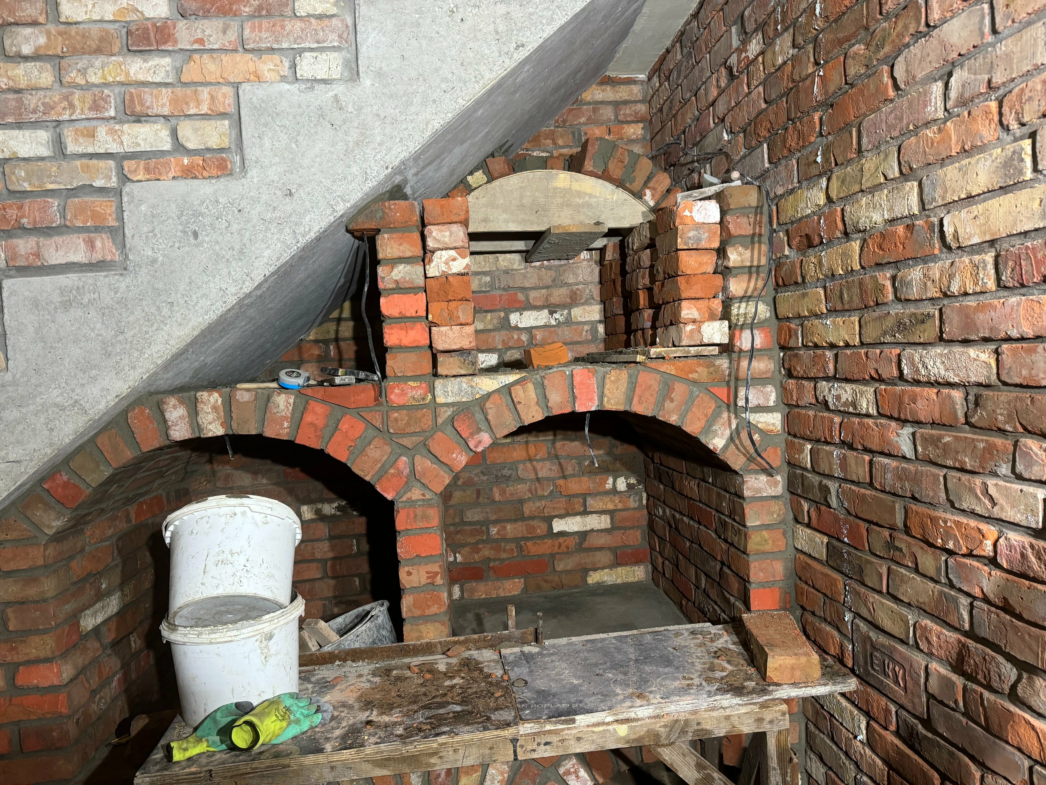

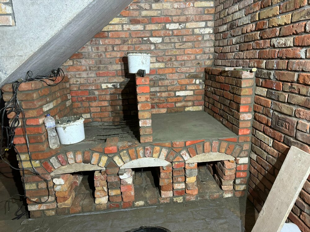

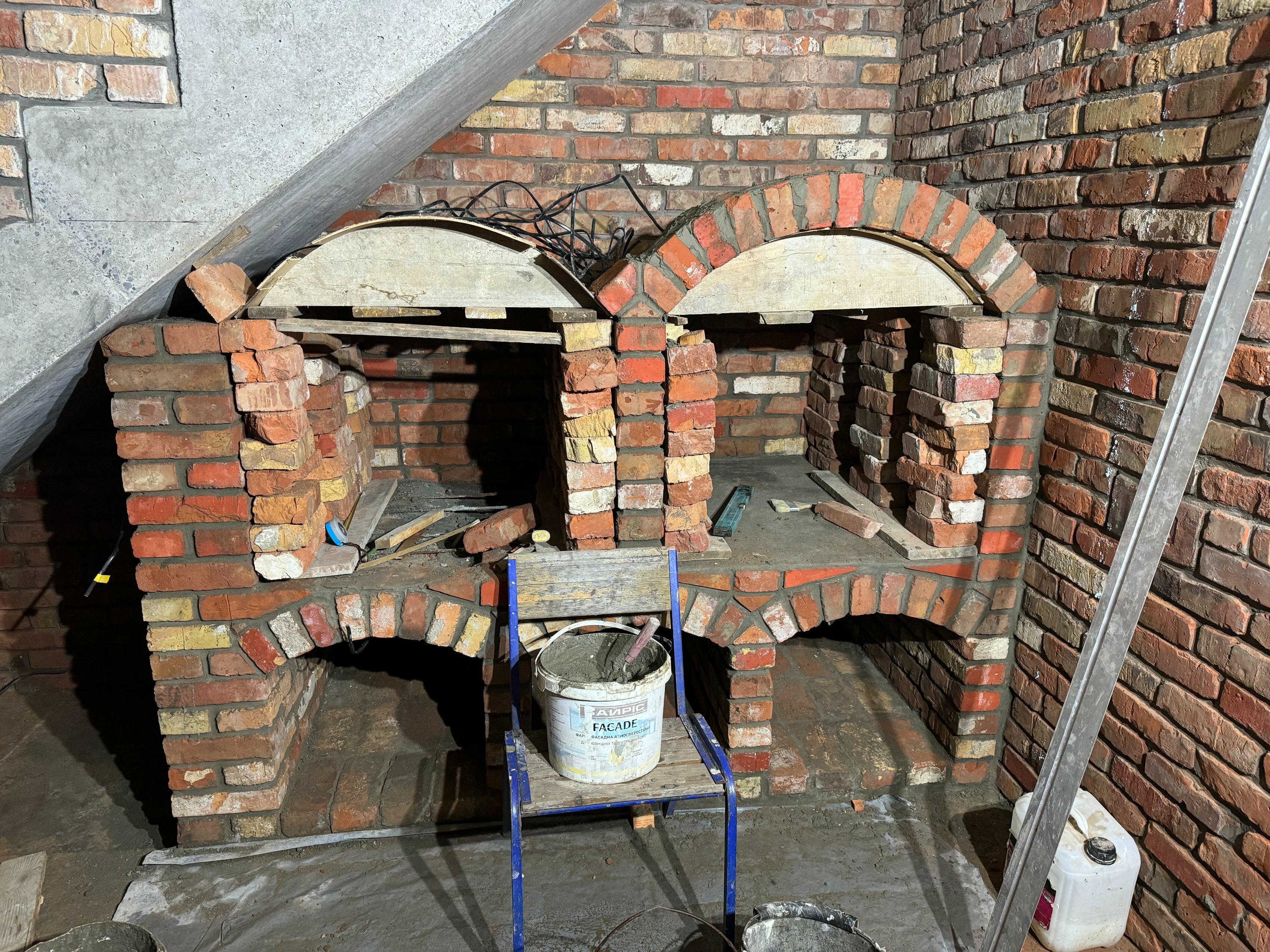

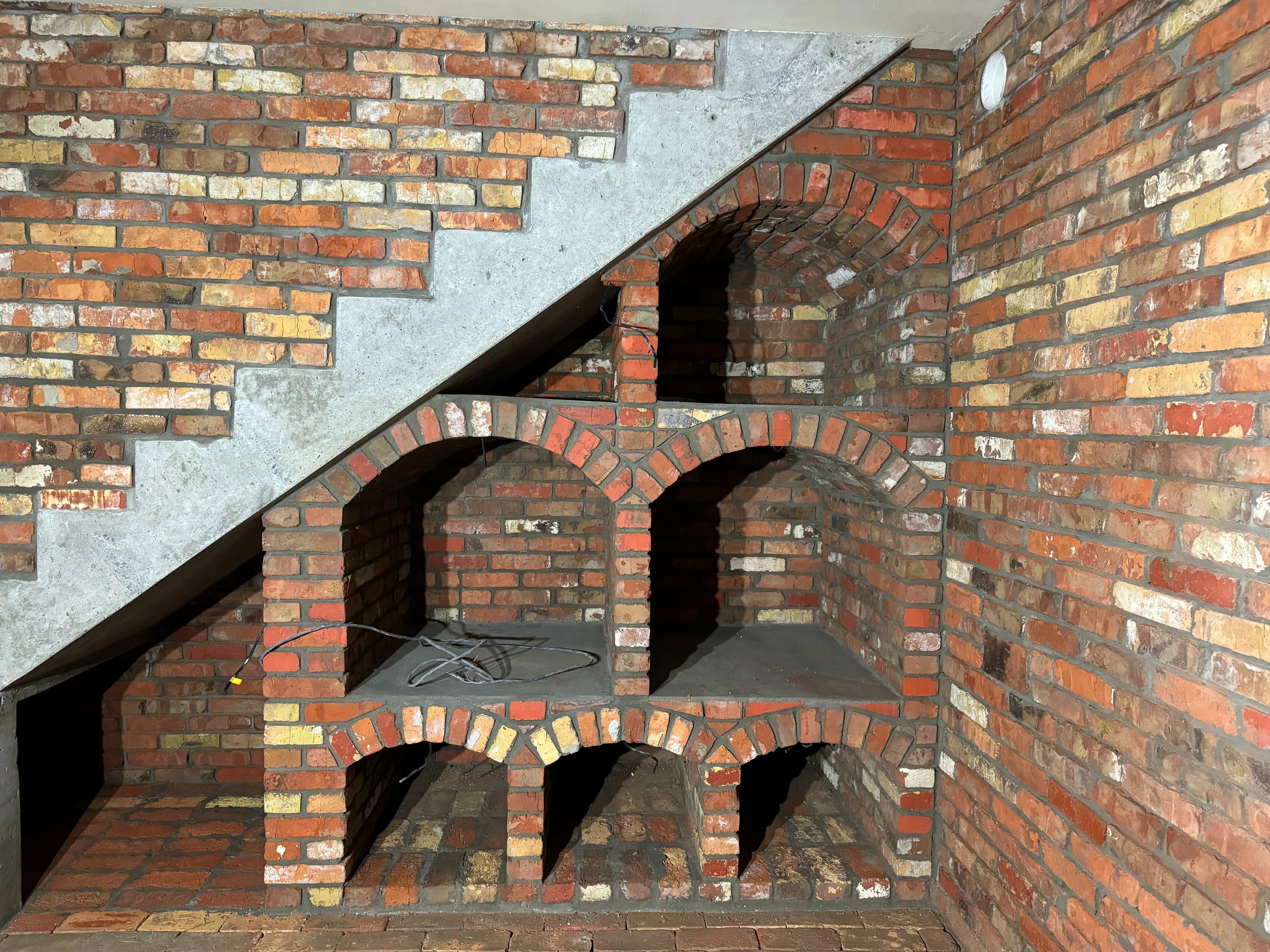

Удается выделить время и заняться погребом и винокурней.
Сделал арочные полки под лестницей.
С самого начала стройки думал как эффективно задействовать это прострастранство. А в силу наклона лестницы, это не тривиальная задача.
В общем сел, порисовал...и подобрал максимально практичную и эстетичную конфигурации полок.
В каждой арке заложен кабель для точечного светильника.
В двух больших отсеках можно размещать барик на 225л, в остальных поменьше - бутылки, или бочки поменьше.
Вот что получилось.

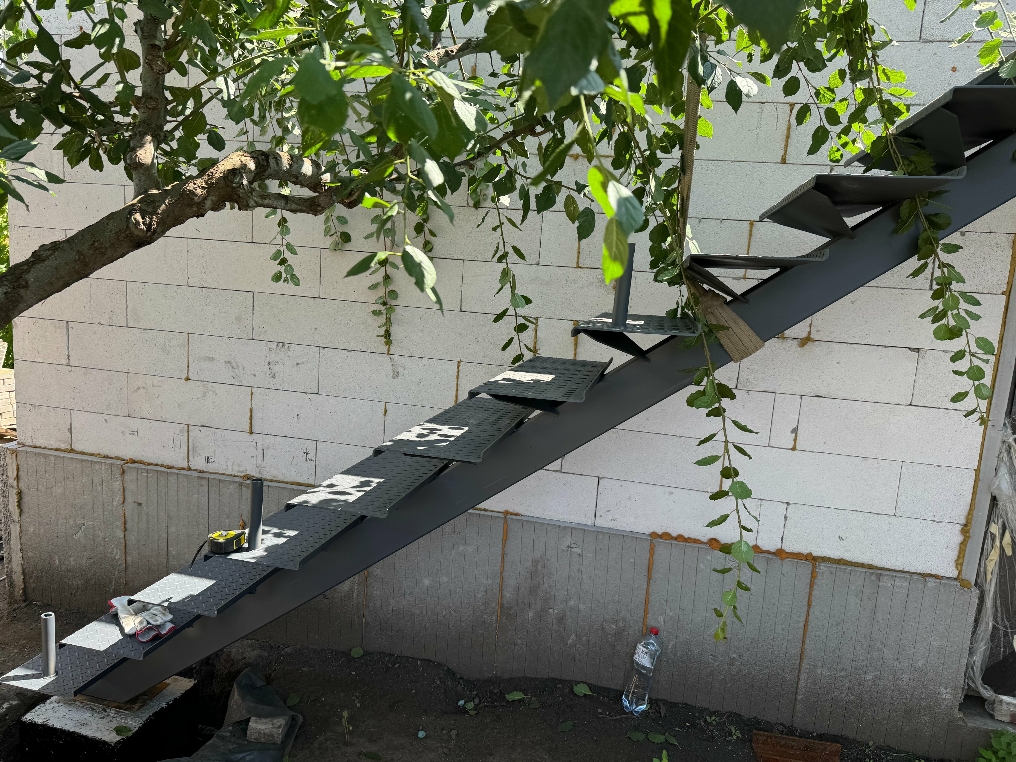

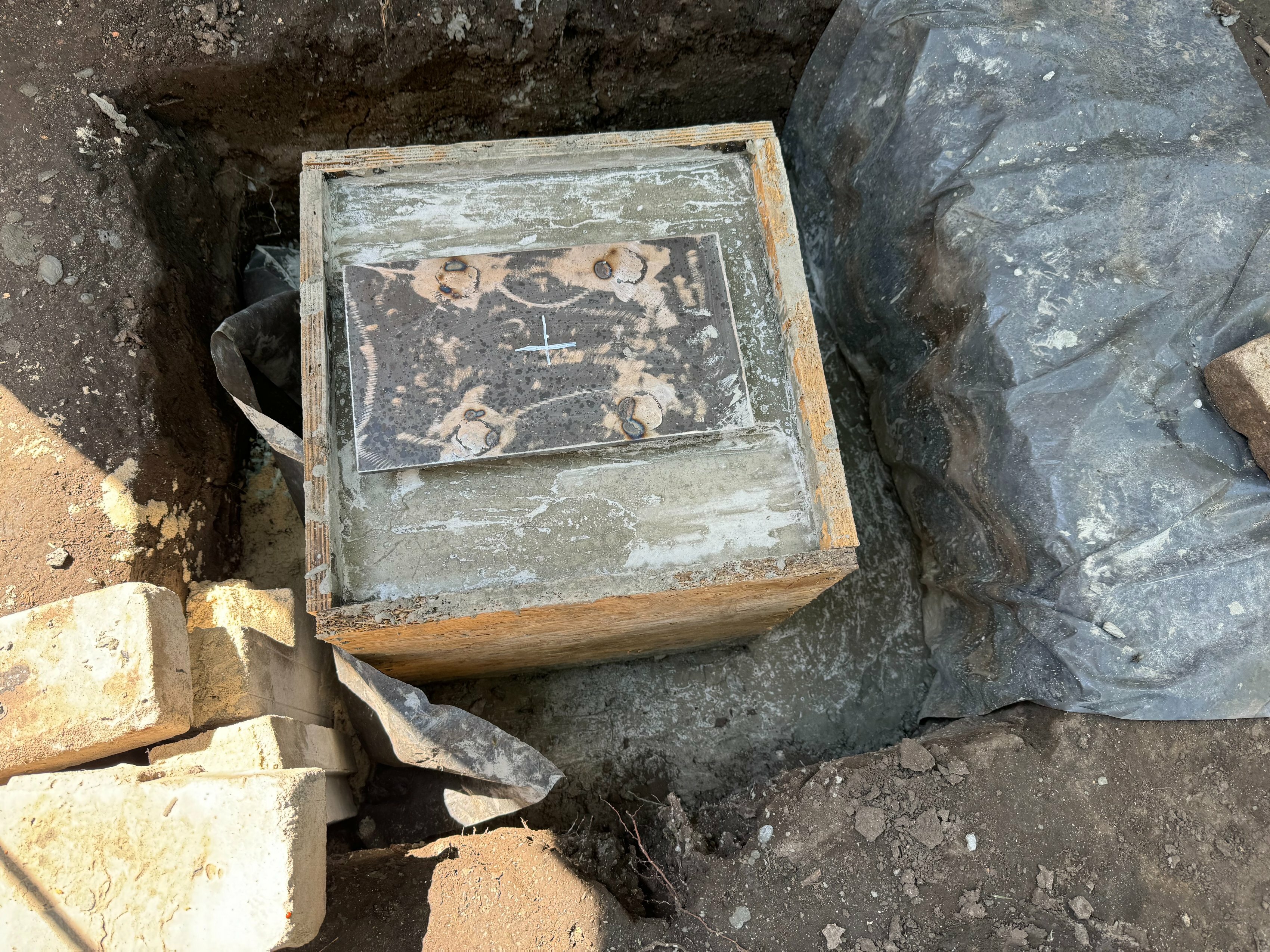

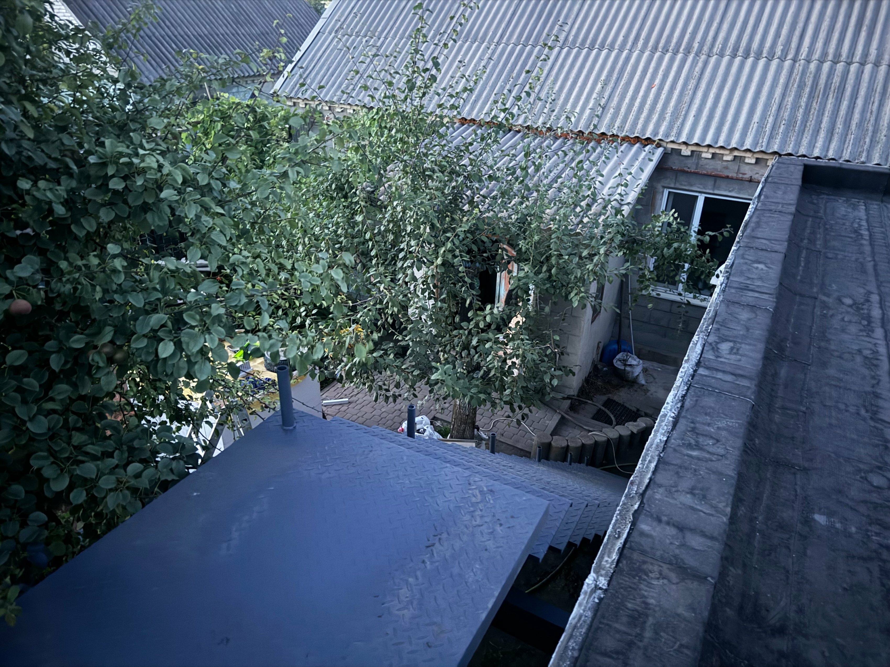

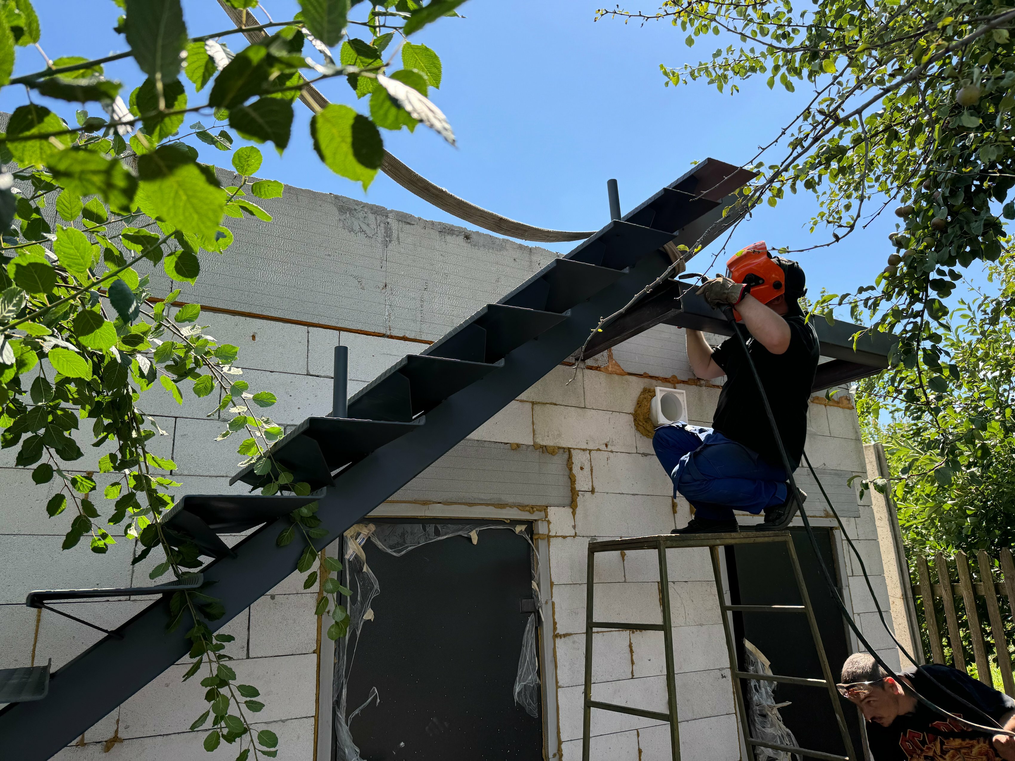

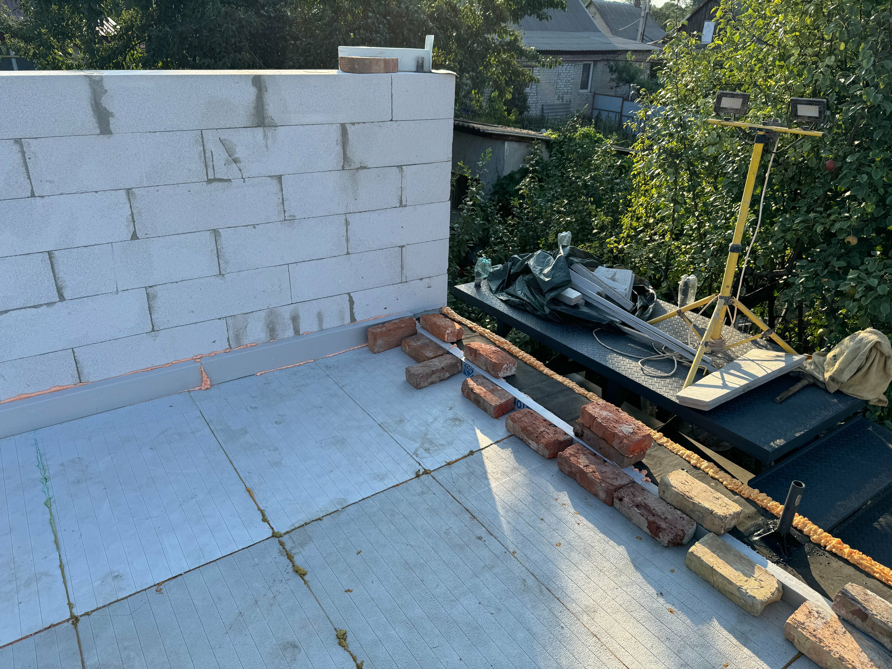

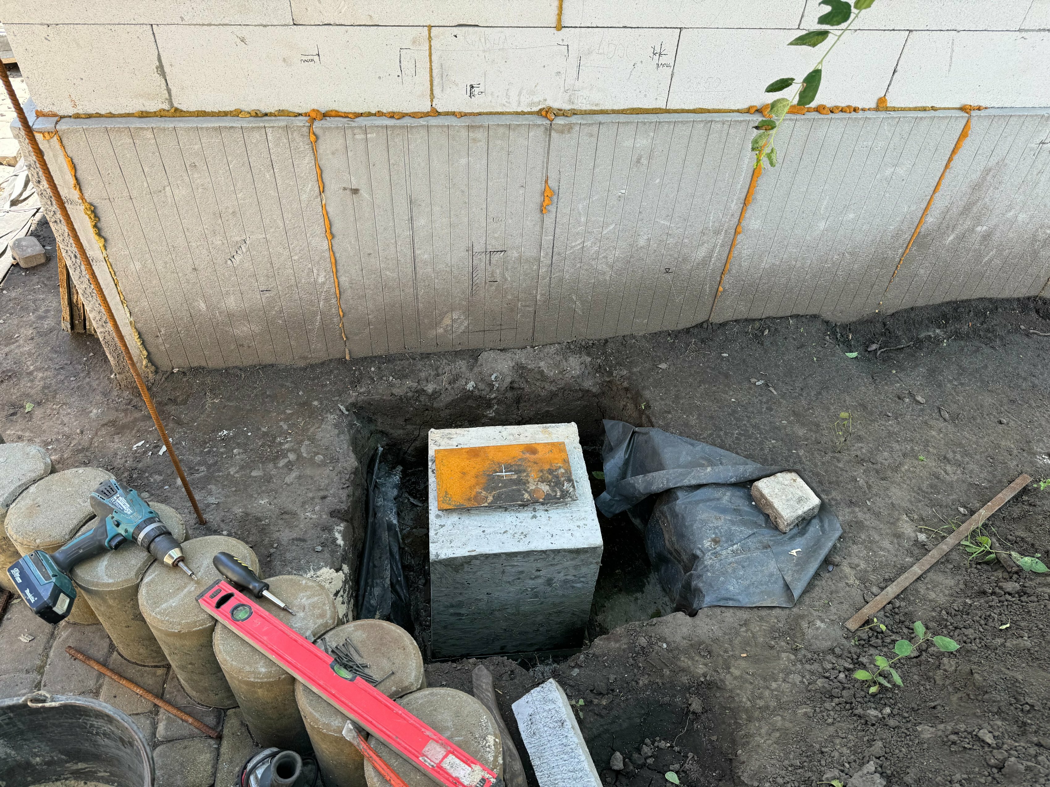

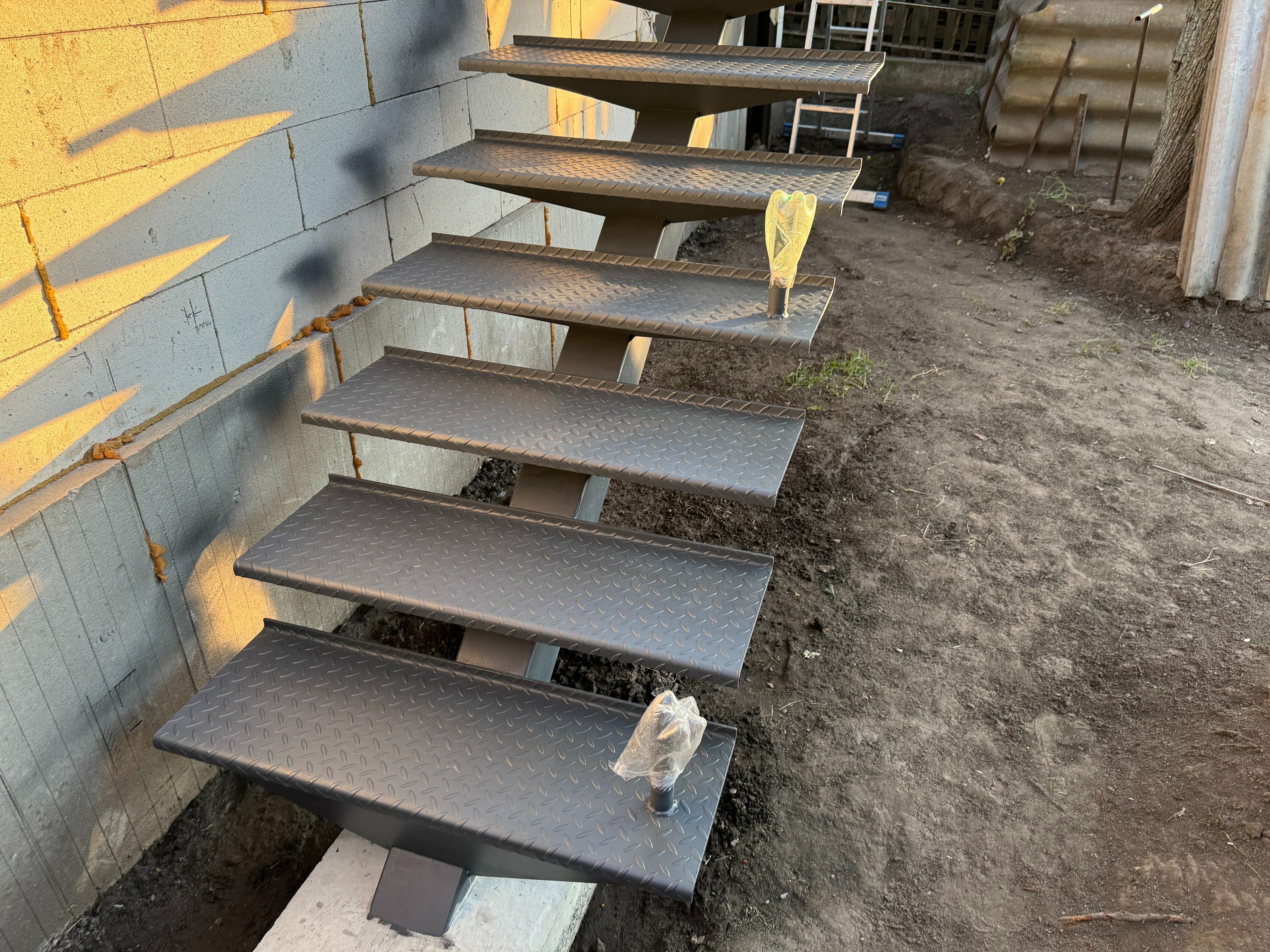

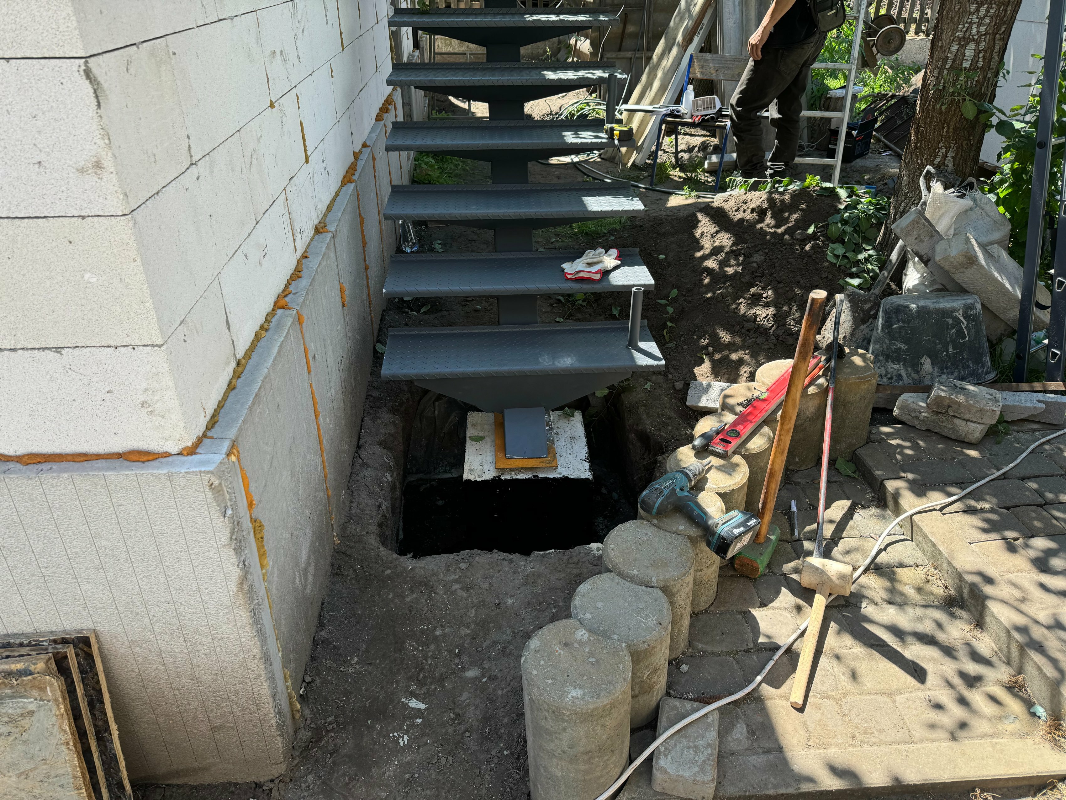

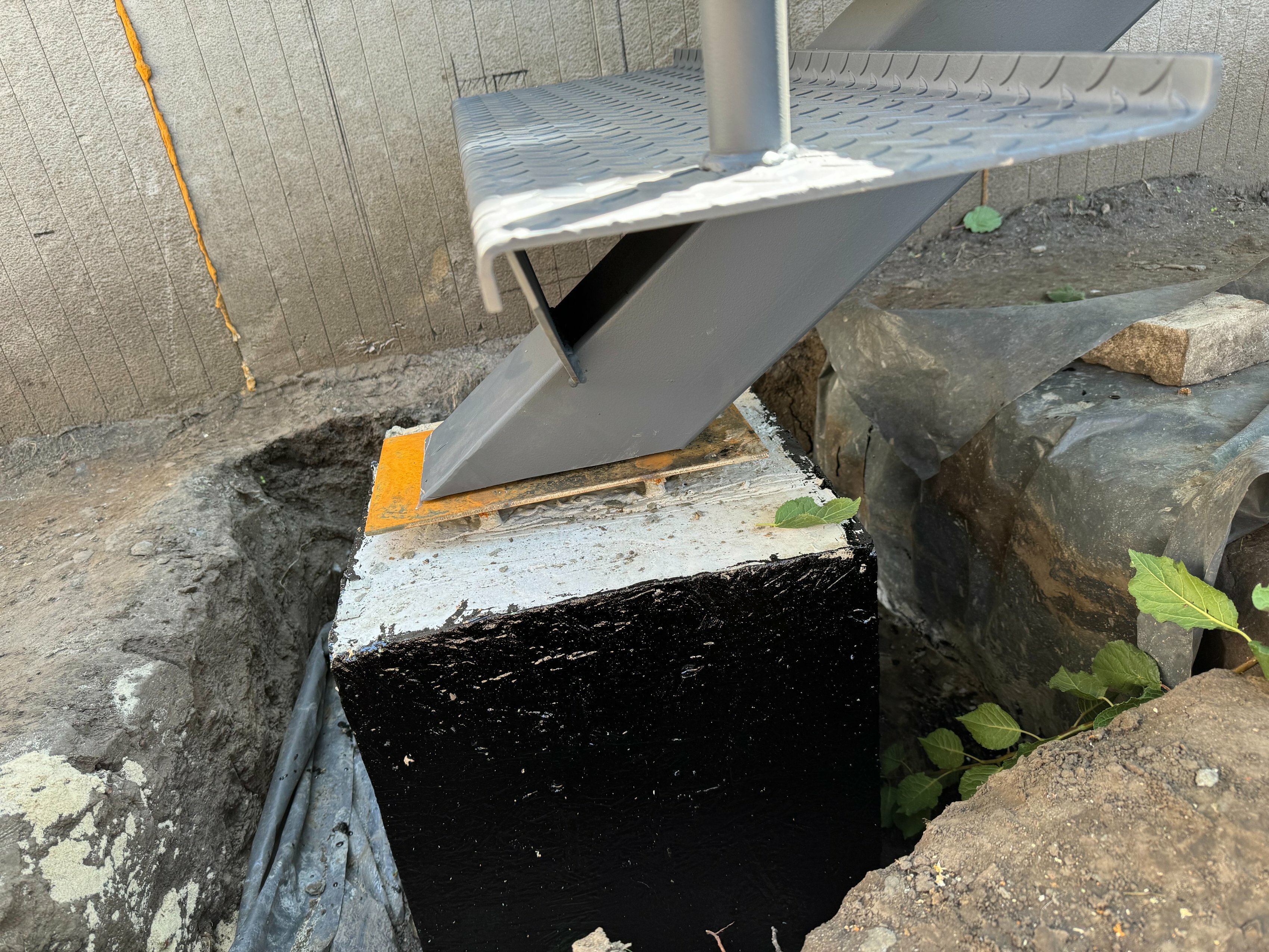

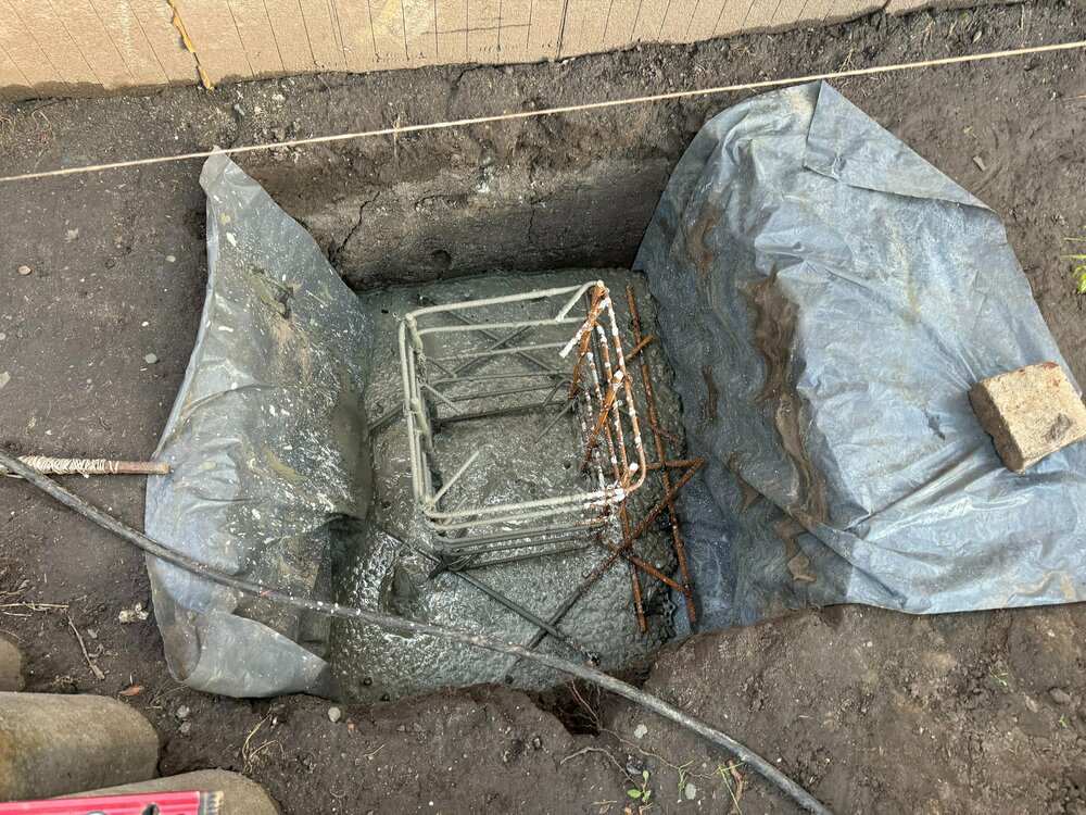

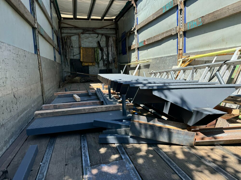

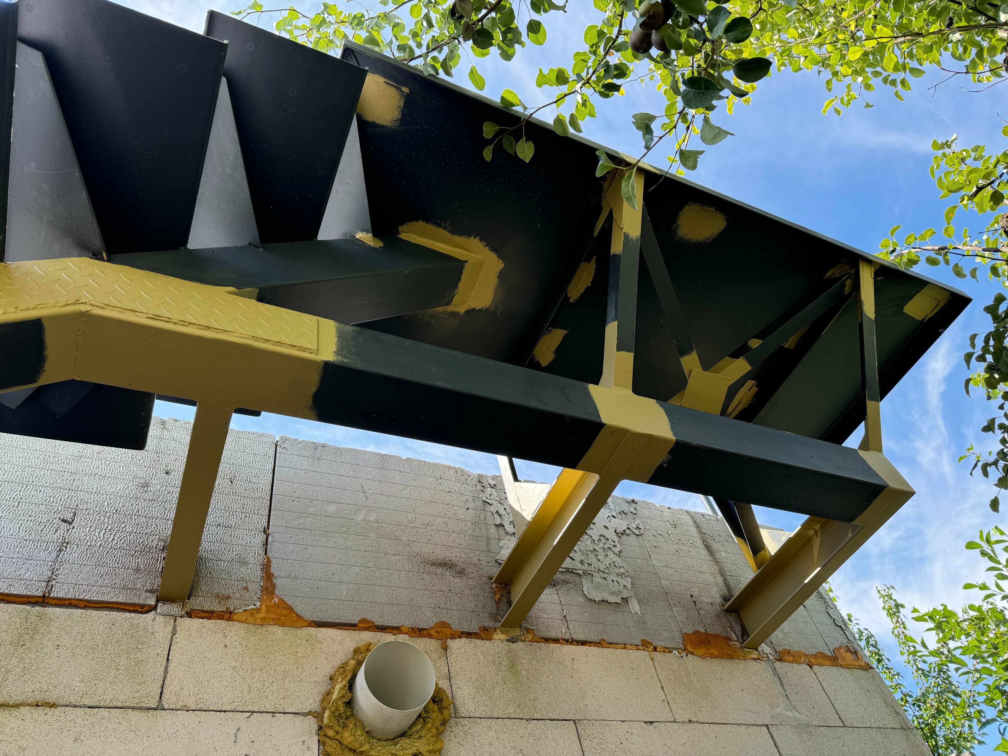

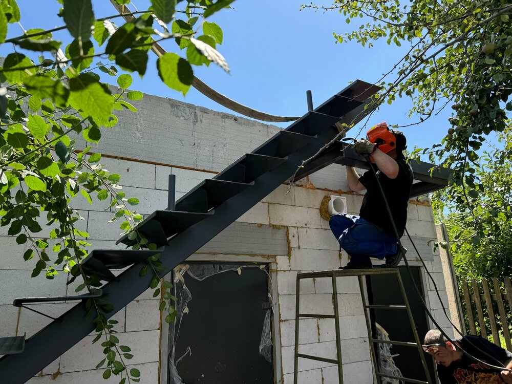

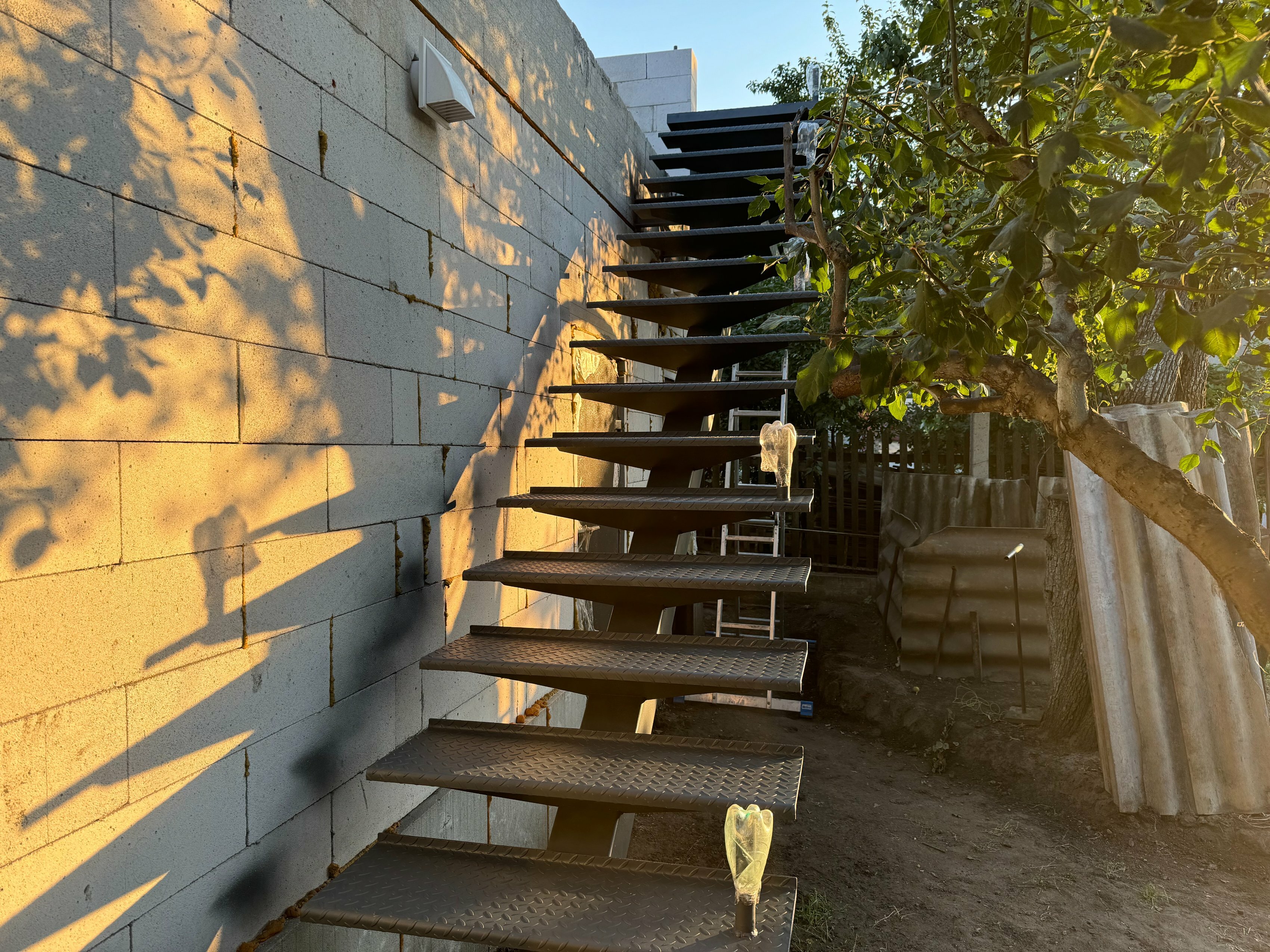

Так же удалось завершить выход на крышу и кладку стены для зоны отдыха.

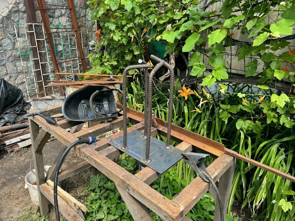

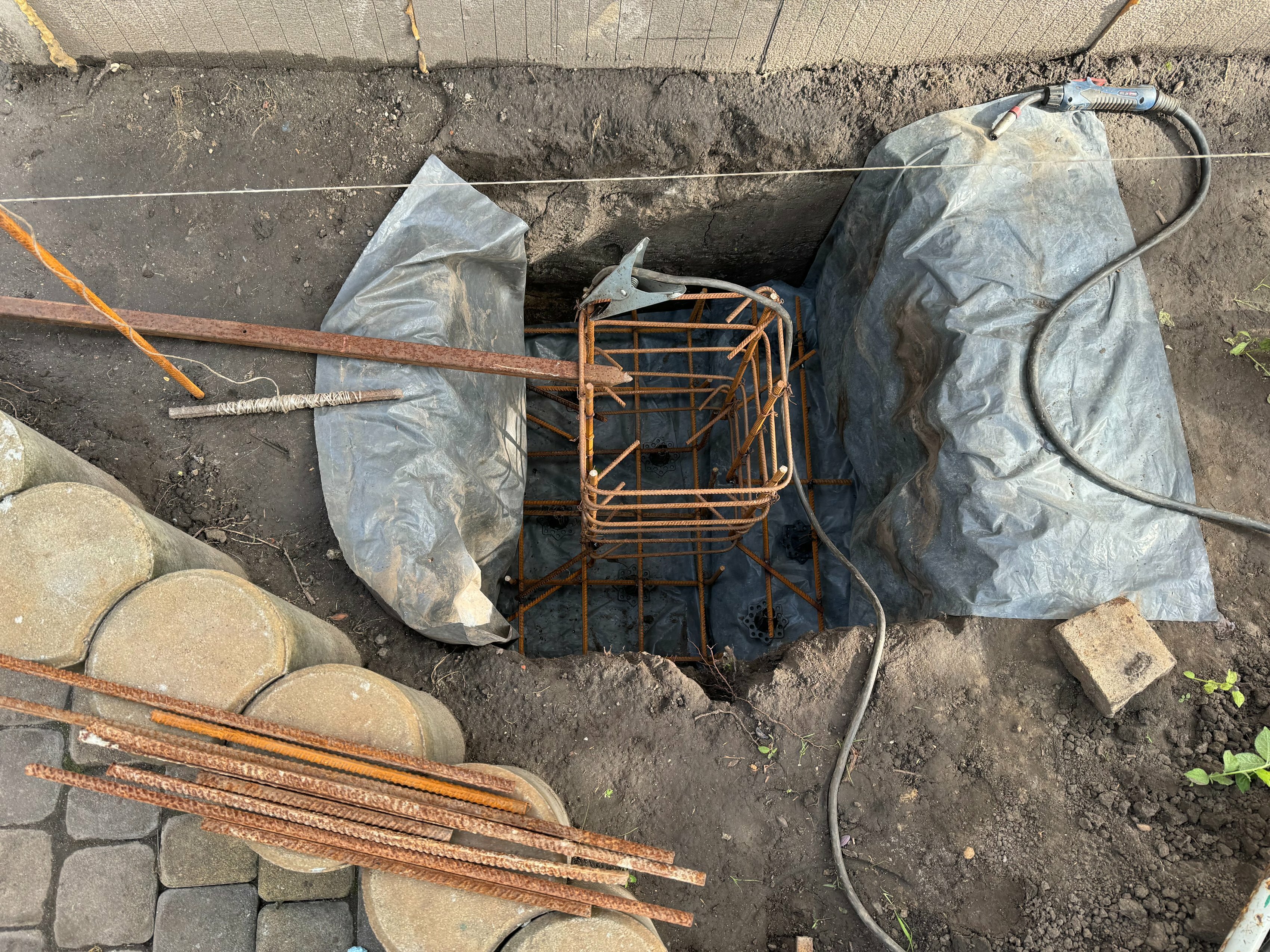

Лесница вышла не без косяков конечно, но в целом очень хорошо. Полностью разработал проект лестницы, а местная компания реализовала и смонтировала задуманное.
Особо сложно было залить основание опирания лестницы. Пришлось не просто 7 раз отмерить и один отрезать.... а 70 раз отмерить. Права на ошибку не было. И точку опирания нужно было сделать максимально точно. Что к моему удивлению удалось с точностью до 5мм )))
Кроме попадания в нужное место опоры, пришлось еще знатно покарячиться с армированием. Так как в зону опоры как назло попали все возможные трубы )) ну ничего  и это победил )) Трубы кстати покрыл небольшим слоем пены в качестве демпфера, что бы опора лестницы имела прослойку и не давила непосредственно на них.

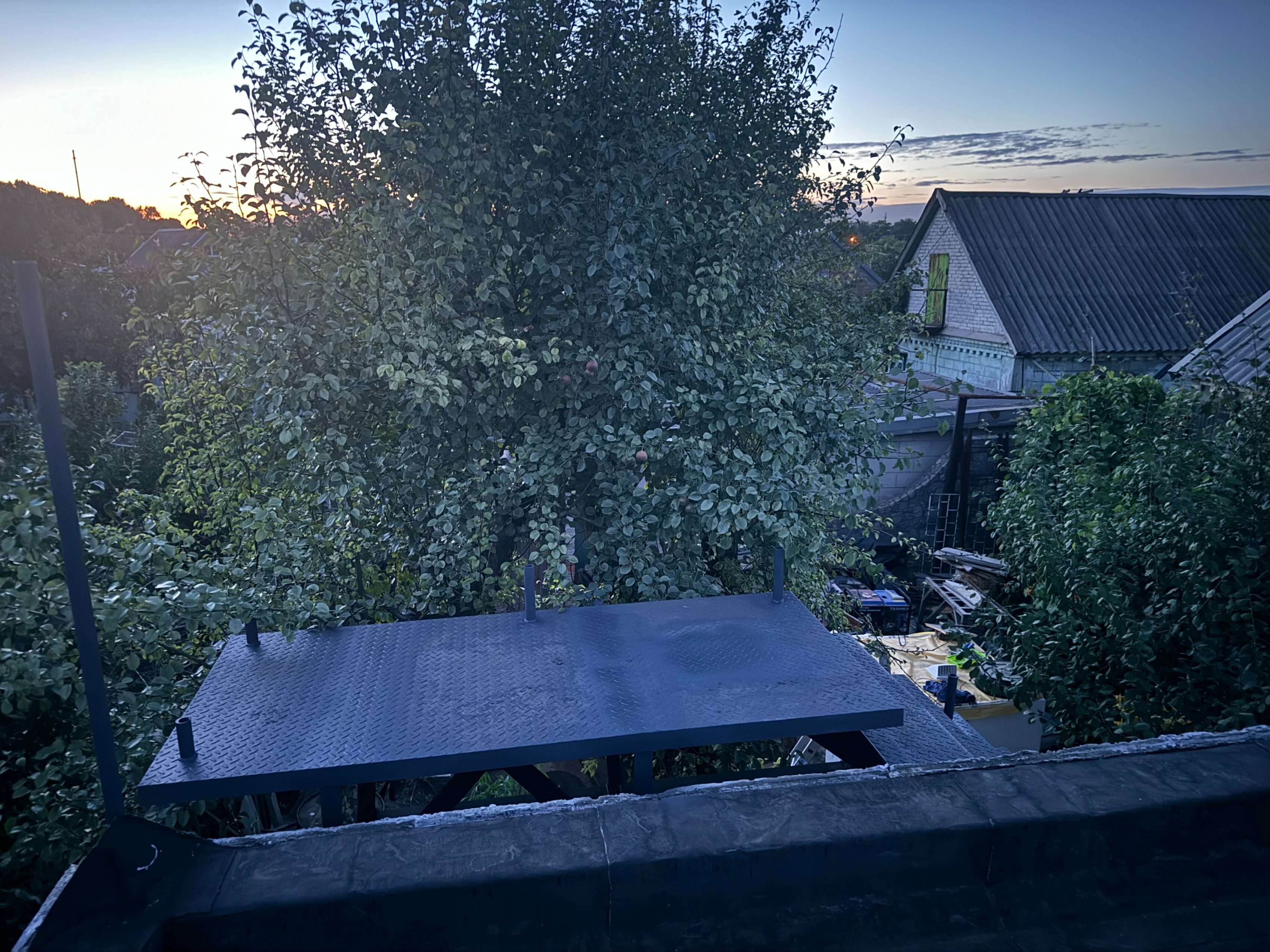

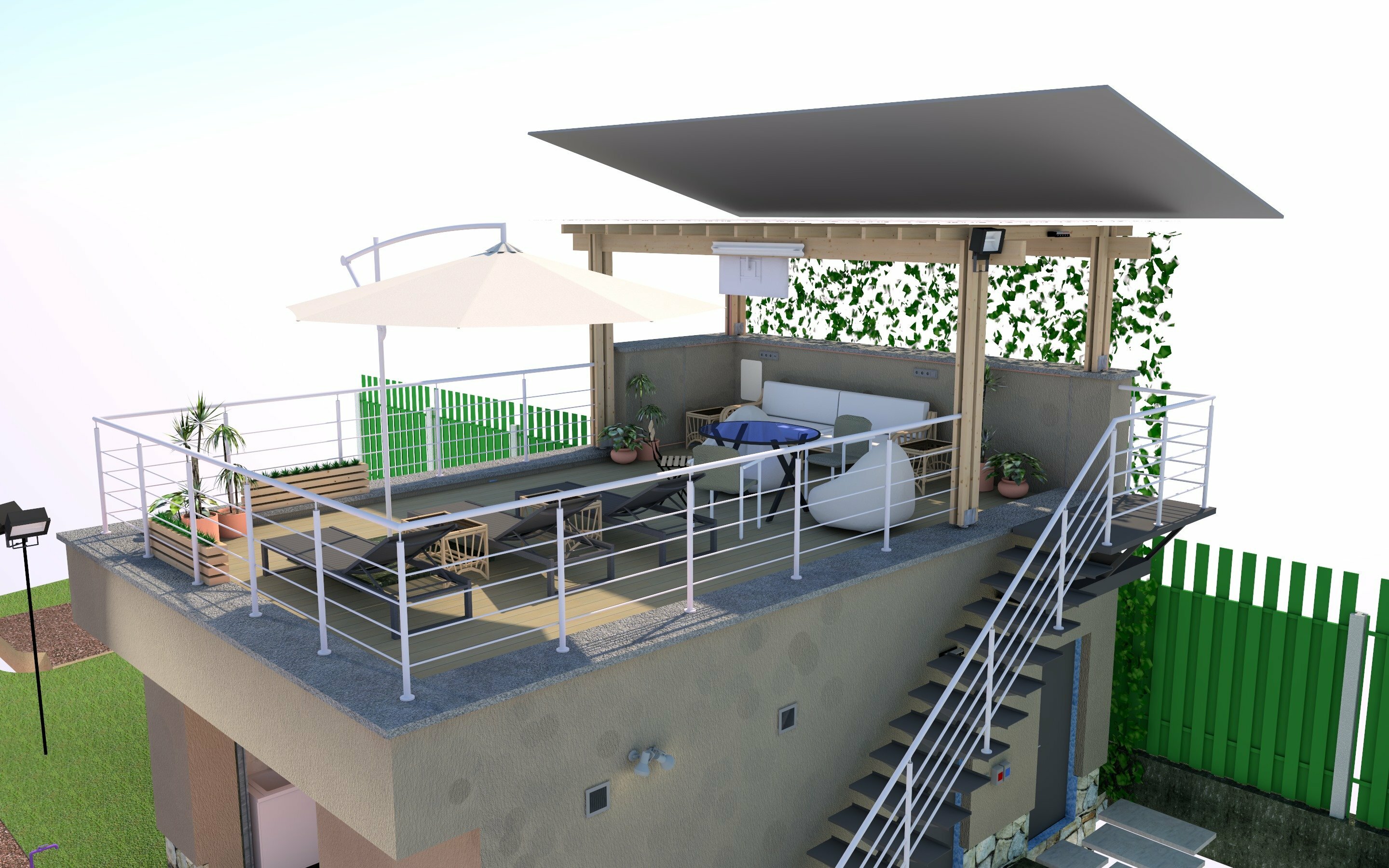

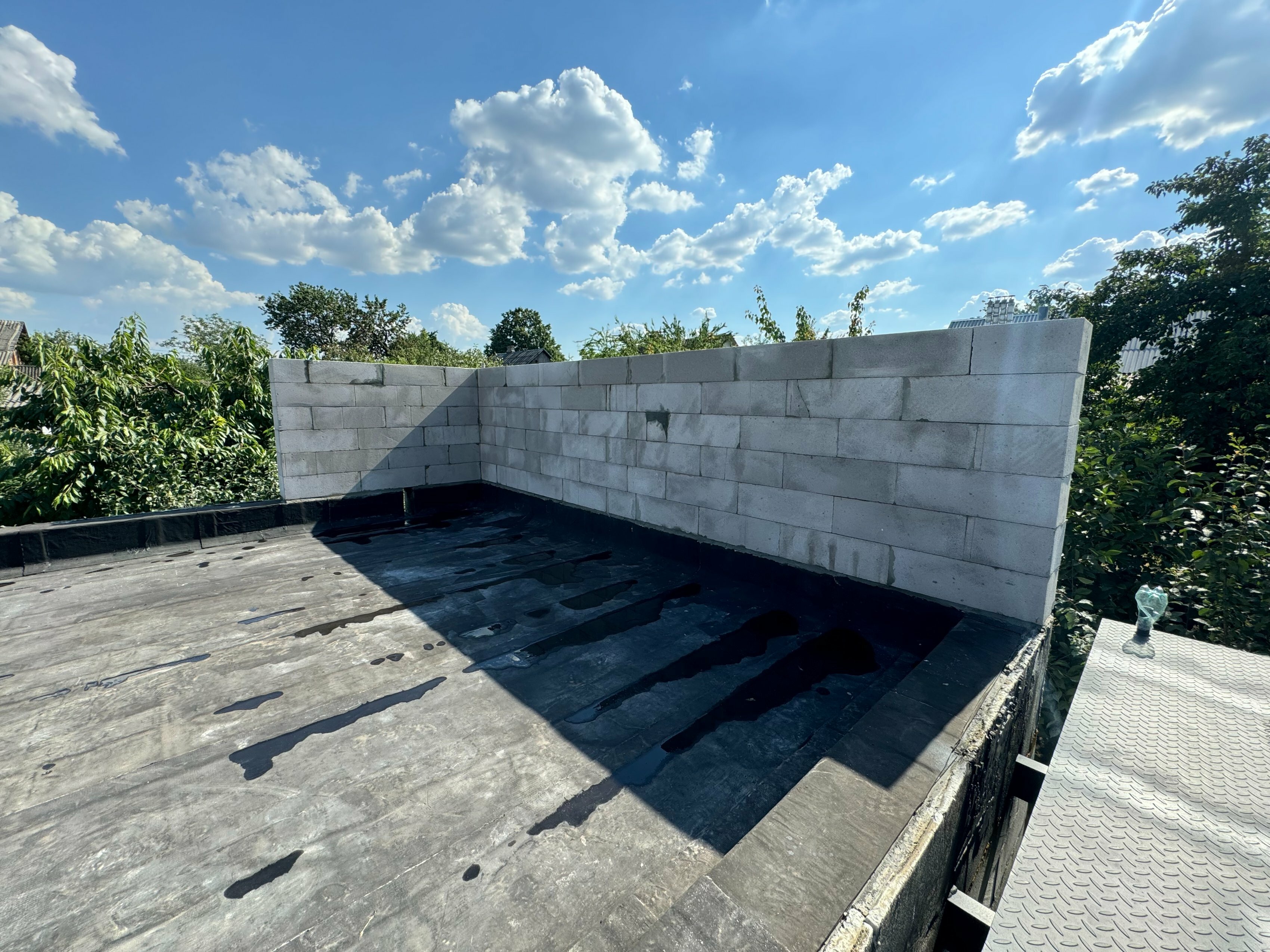

Ну и вишенка на торте - закончил стену для зоны отдыха.
Лестница, а точнее ее отсутсвие было тем блокером, что не давало проводить работы на крыше. А теперь и палетта газика не занимает место на участке и можно дальше заниматься солярием.
Жена уже его опробовала даже в таком аскетичном виде )
Ну а дальше буду заниматься пирожком эксплуатируемой кровли.
А конечный вариант будет выглядеть так:
Большой непонятный прямоугольник над беседкой - будующие солнечные панели.
  • Лайк 9

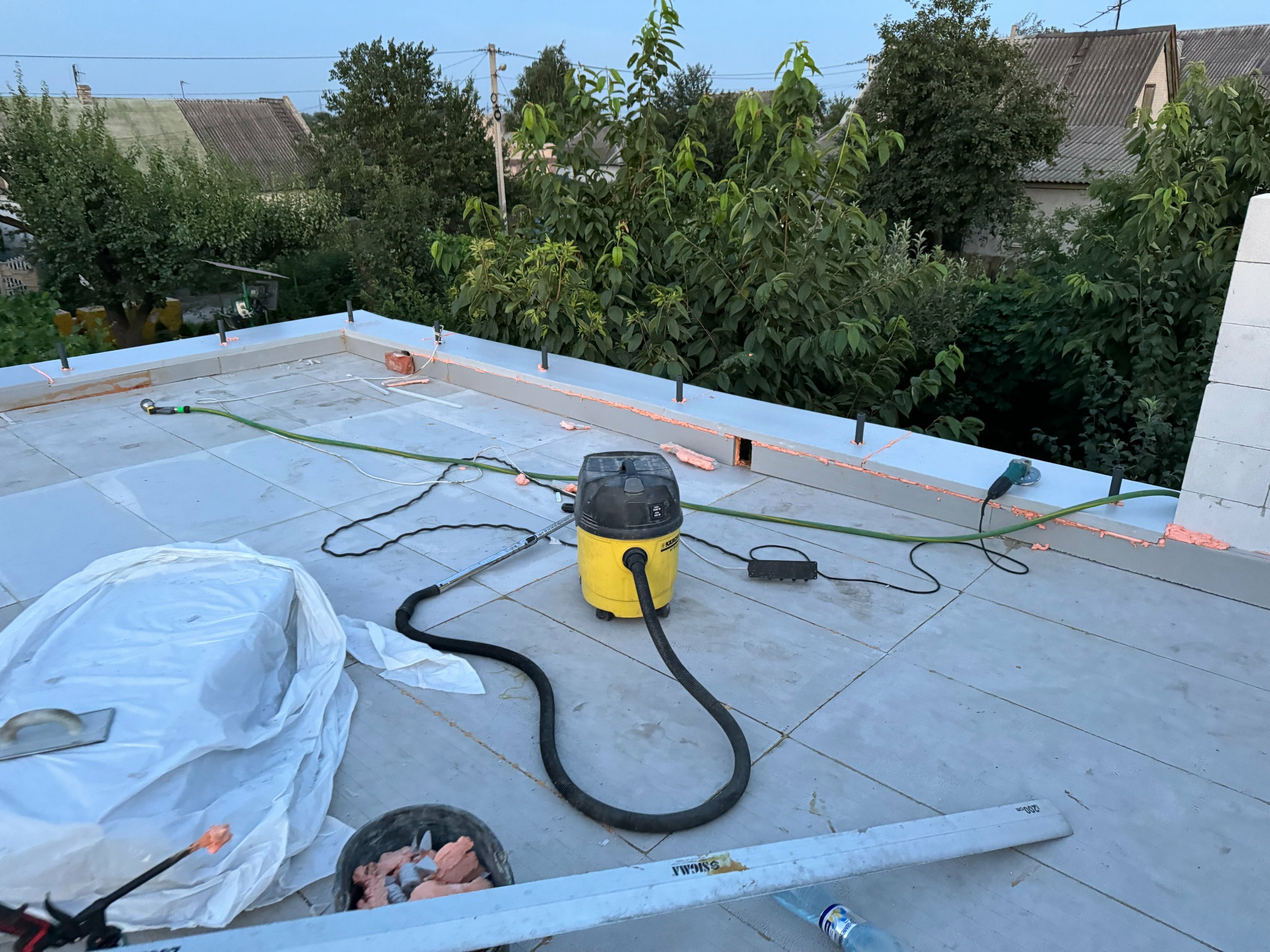

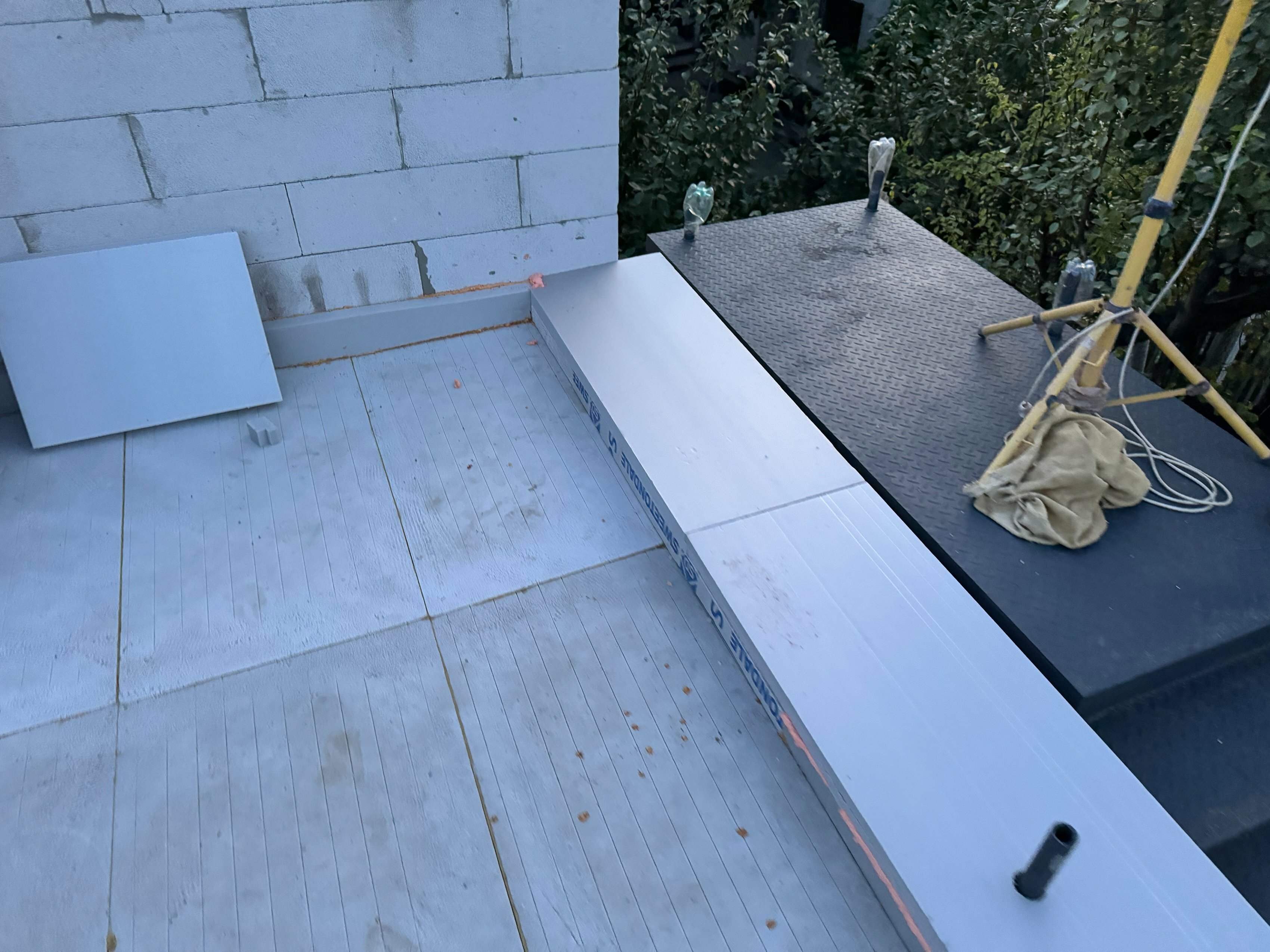

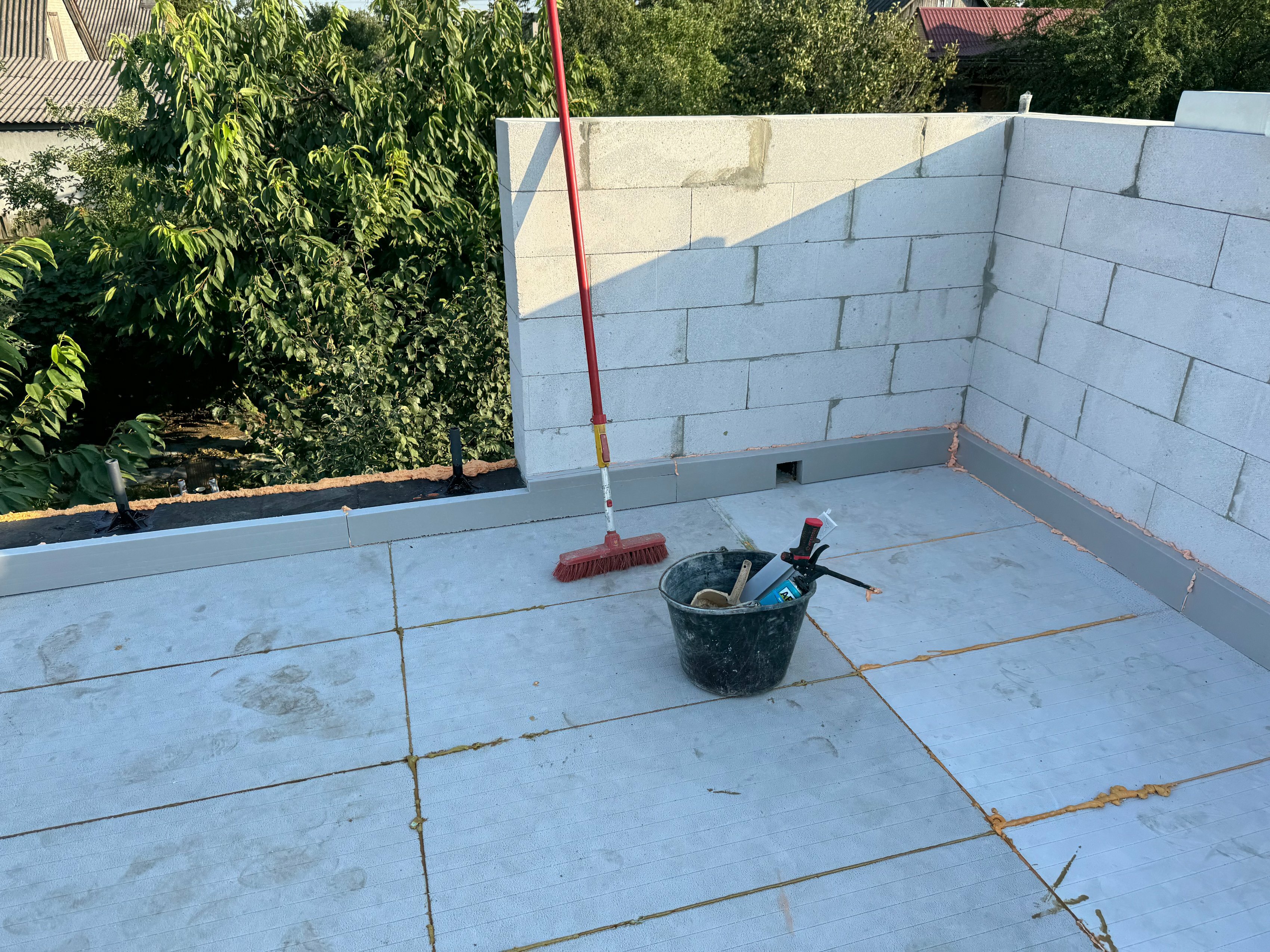

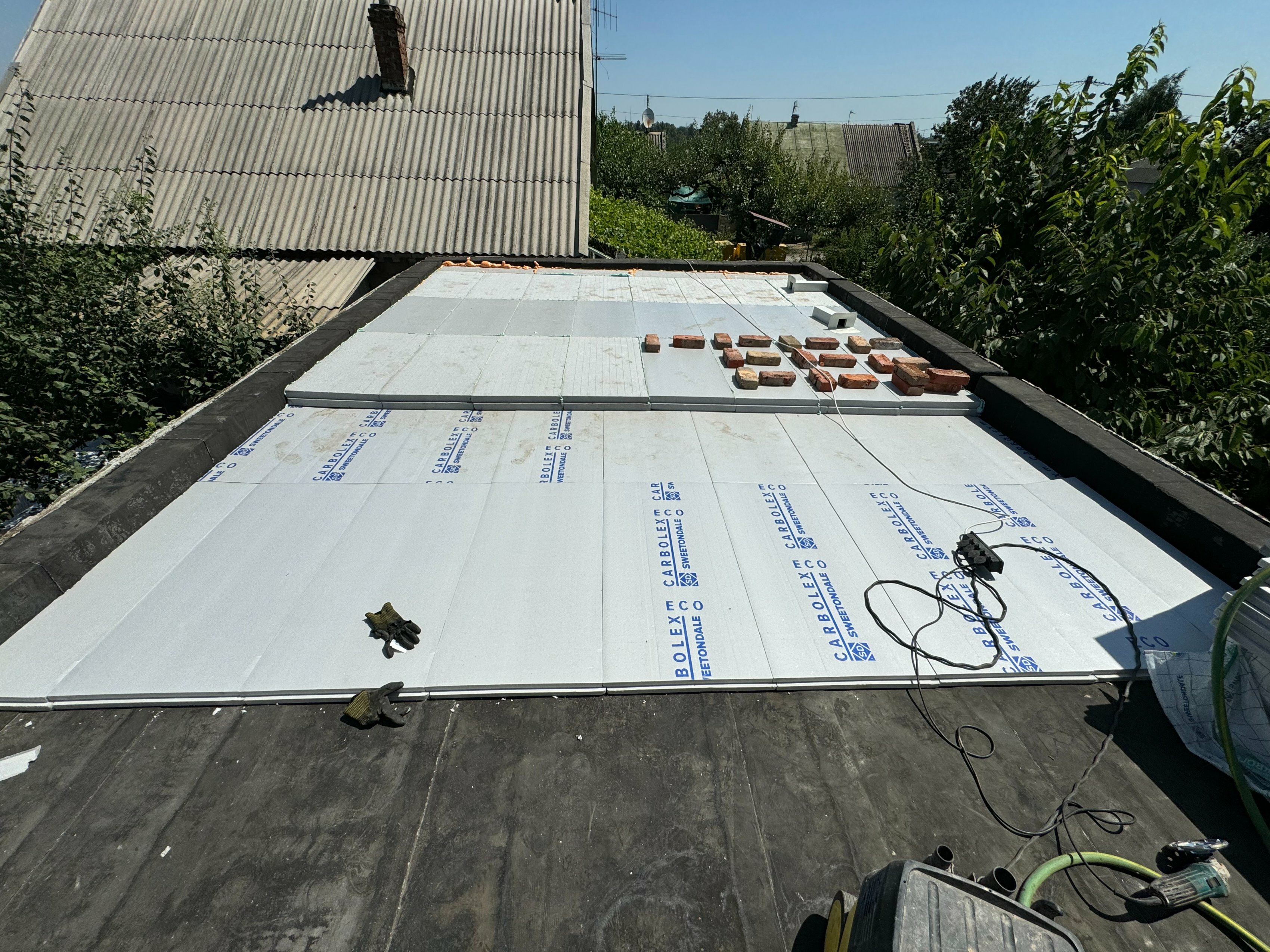

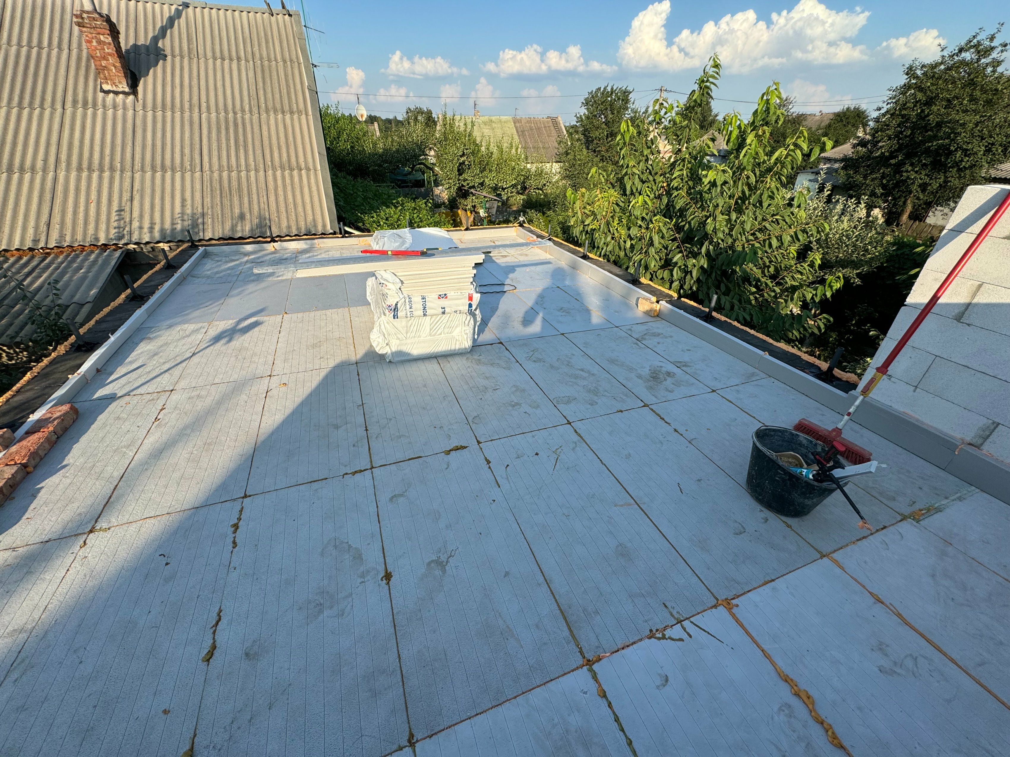

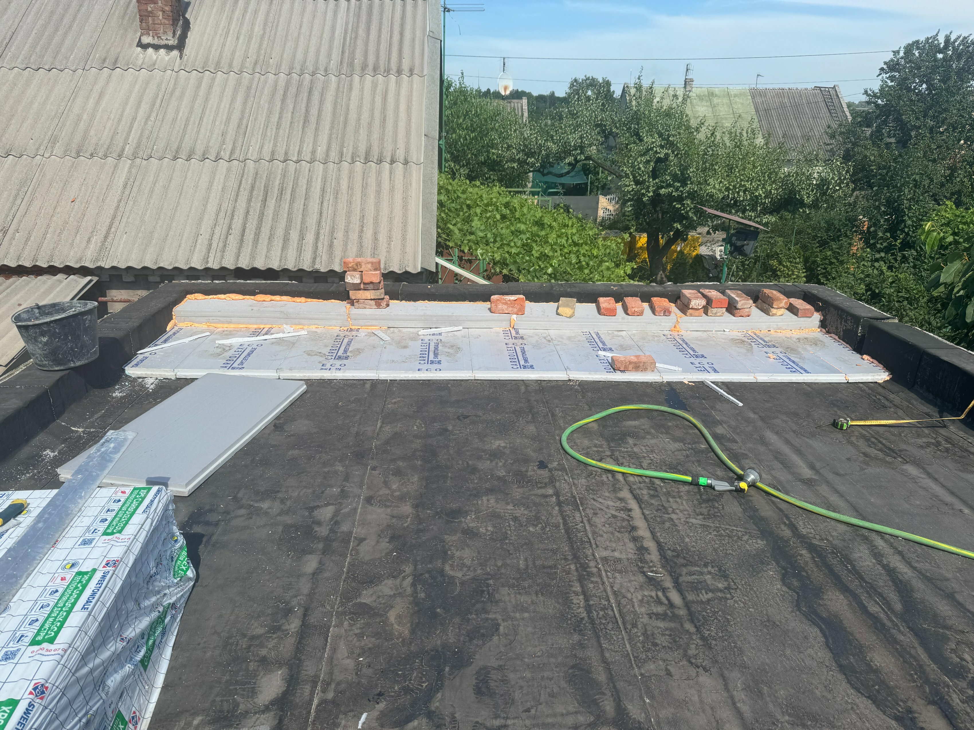

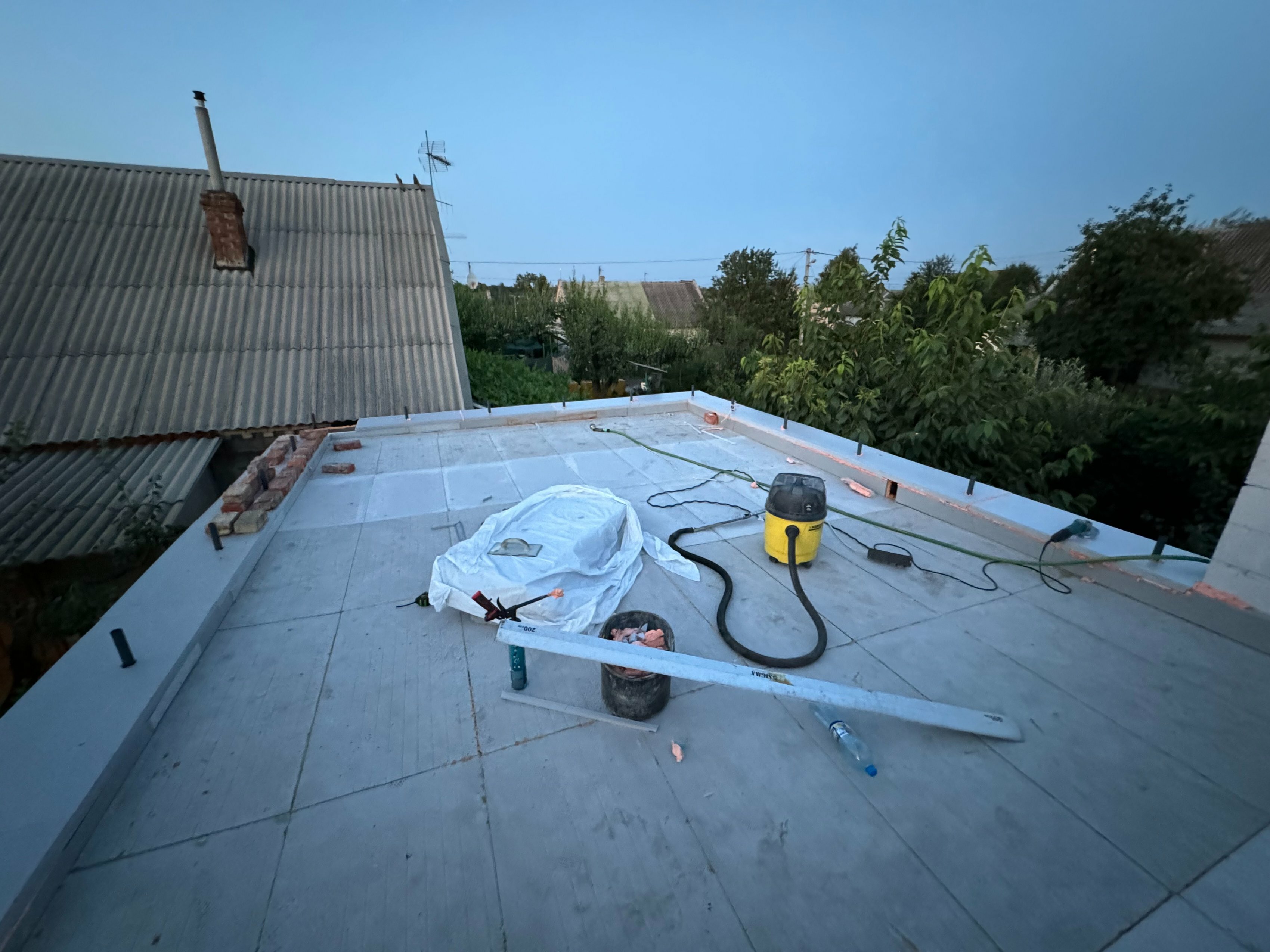

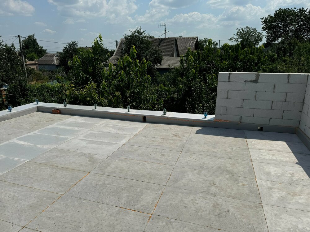

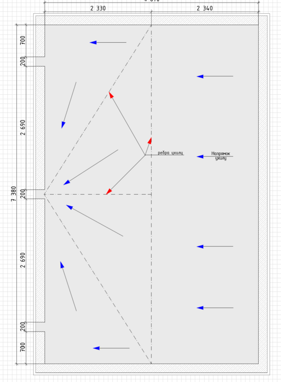

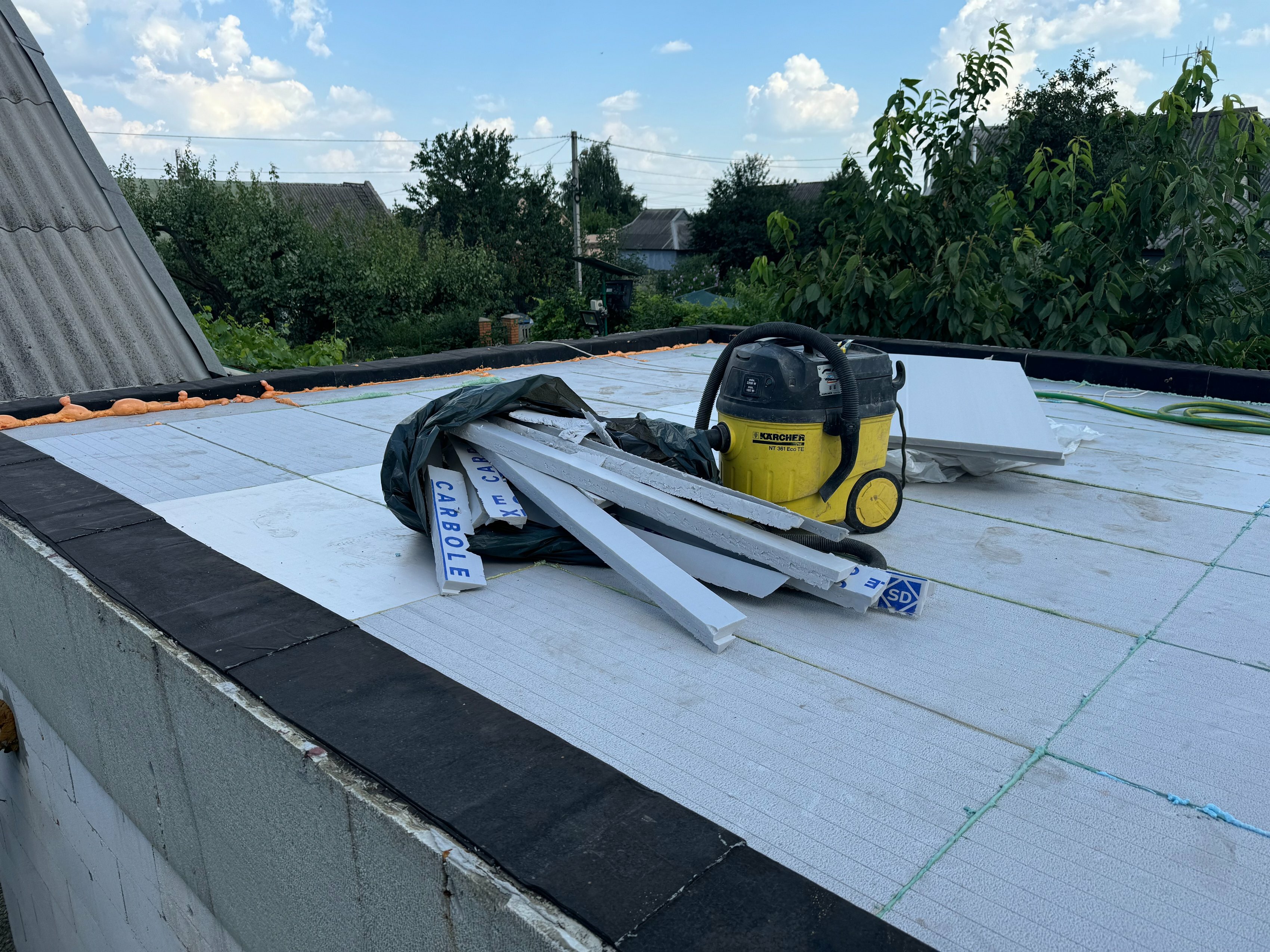

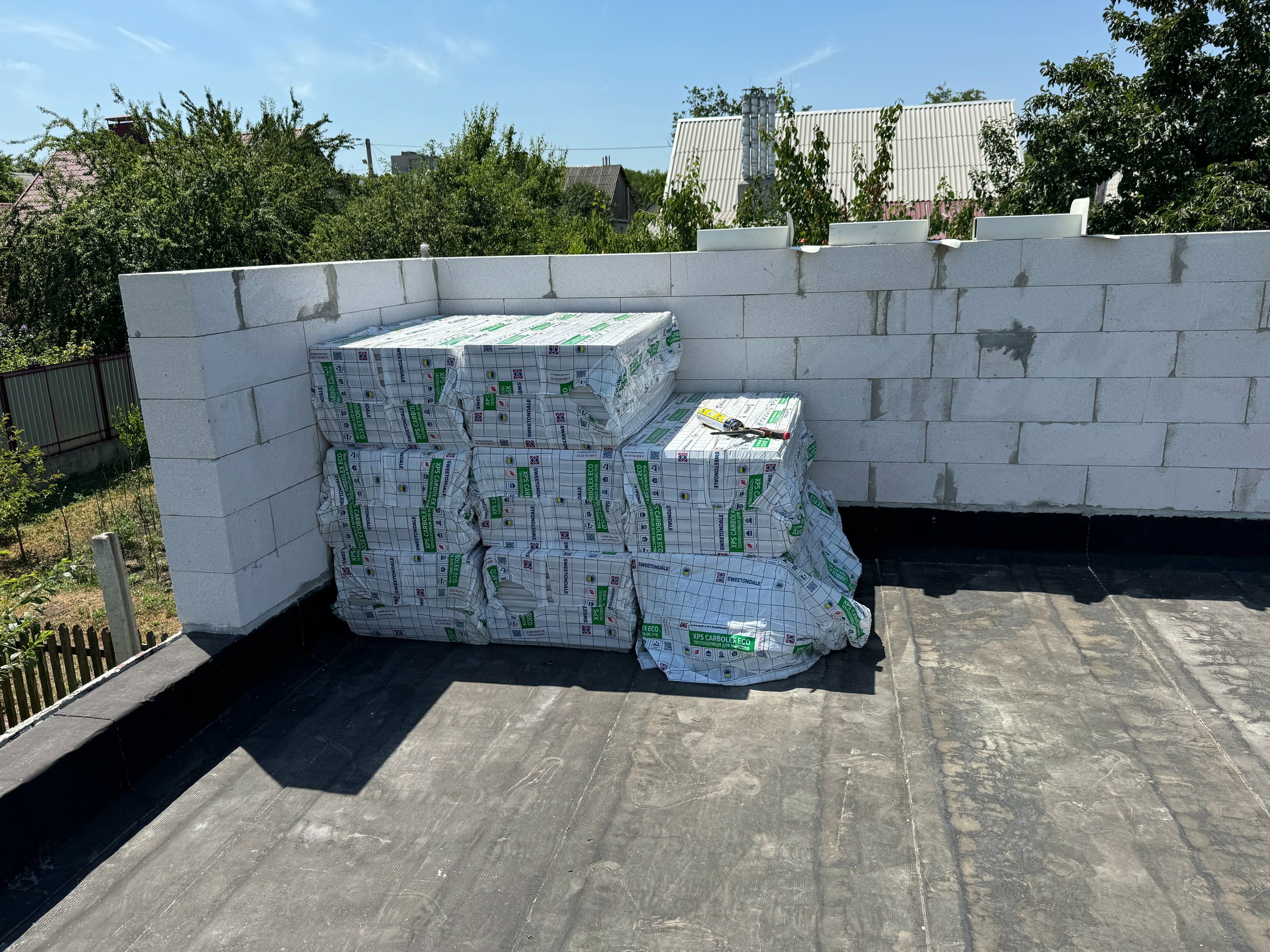

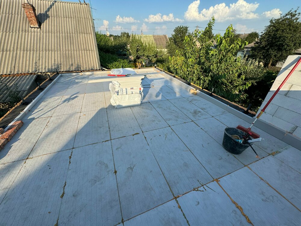

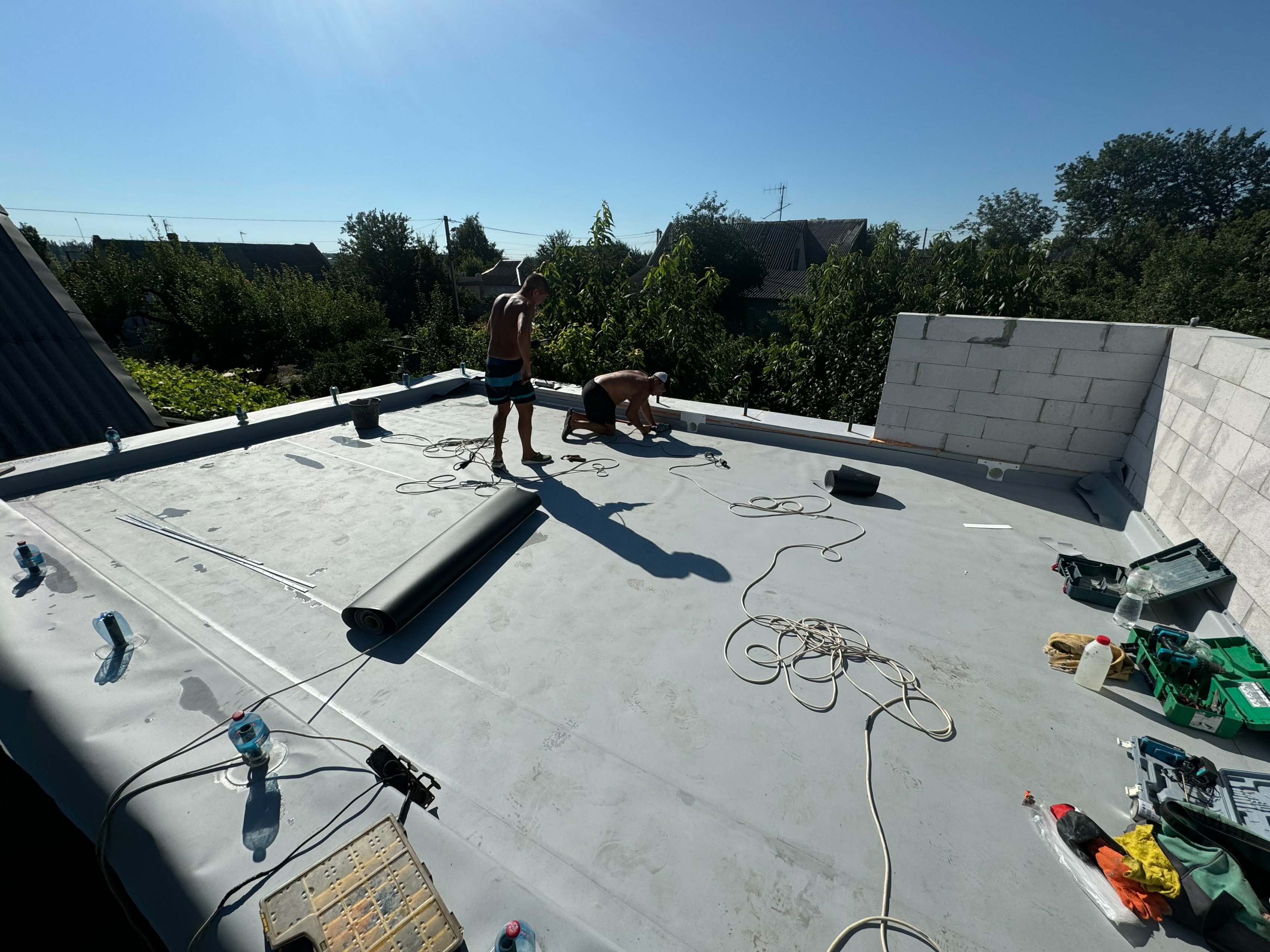

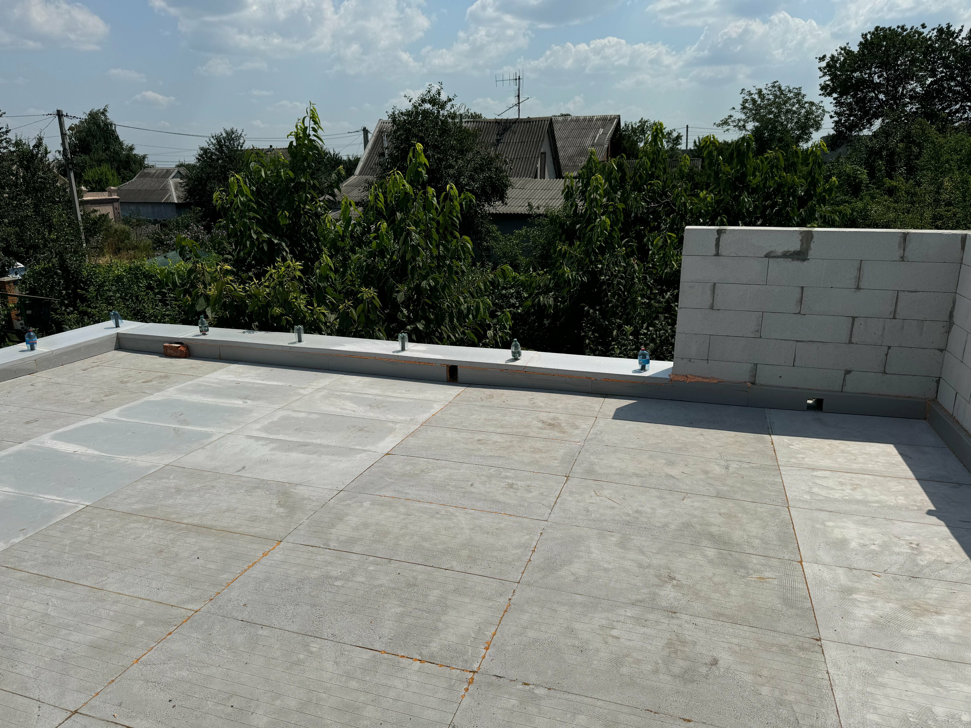

Вот и утеплил кровлю, дальше мембрана и балласт )
Кстати интересный момент, может кому будет интересно, когда будет утеплять плоскую кровлю.
За счет того, что основание не имеет идеальную плоскость, - те же нахлесты  битумной пароизоляции под 1см толщиной, сама по себе разуклонка дает изломы поверхности, то тут очень важно толщина и последовательность укладки.
Я для себя решил делать 150мм, 50+100.
50 - точно мало, будет конденсат на потолке гаража зимой, а то и снег )
100 - на пределе, а я хочу минимизировать отопление/кондиционирование. так же что бы получить 100 - это либо один лист 100мм что не очень хорошо повлияет на финальную плоскость под мембрану.... поличится ломанная поверхность. Либо два по 50, а он достаточно зыбкий получается и гуляет под ногами.
150 - идеально.
Причем нижний слой именно 50мм, так как он неплохо и повторяет небольшой рельеф поверхности и в тоже время его выравнивает за счет размера листа. А сверху уже толстые и жесткие плиты по 100мм. которые окончательно выравнивают плоскость, минимизируя локальные застои воды в будующем.

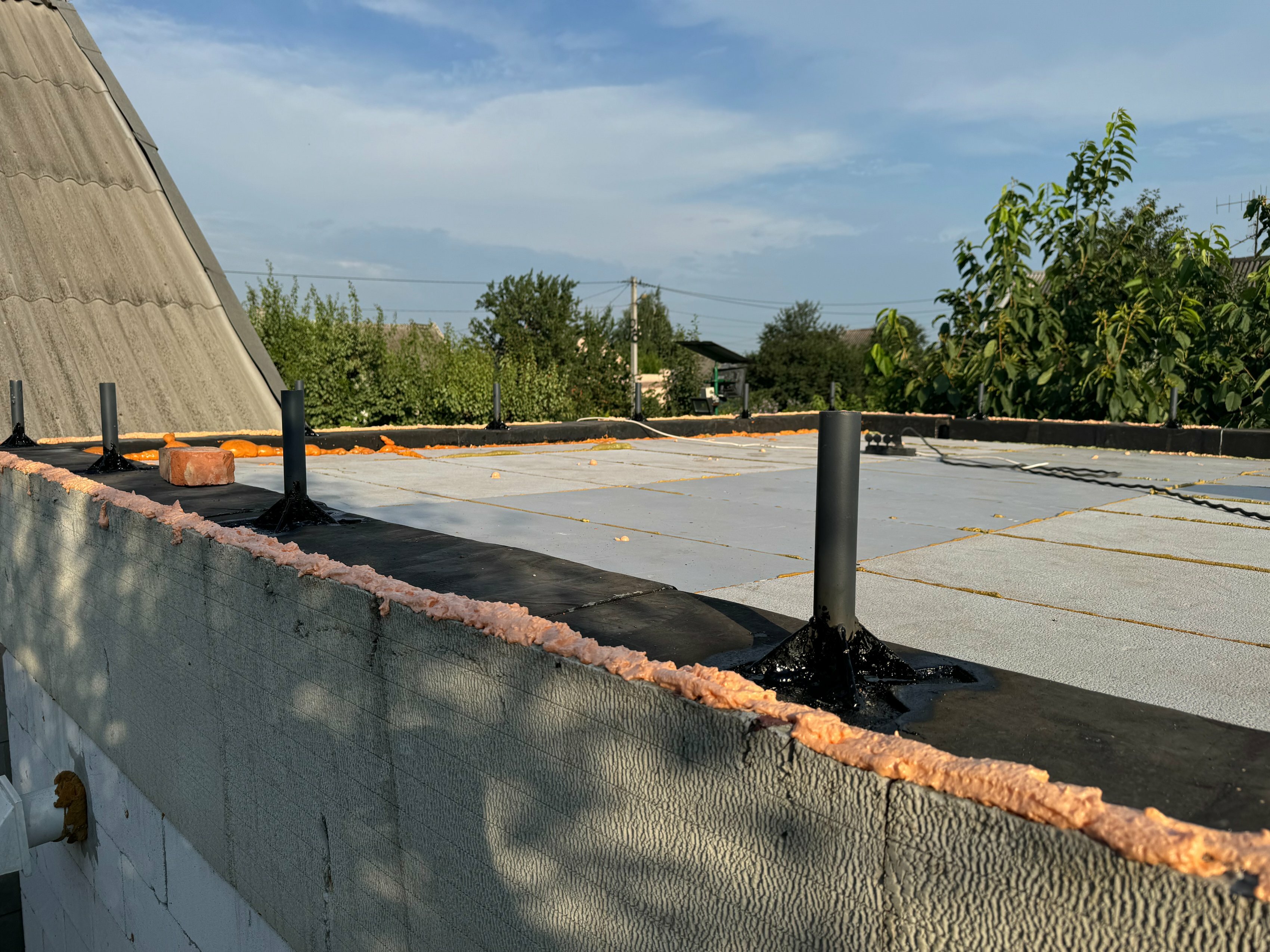

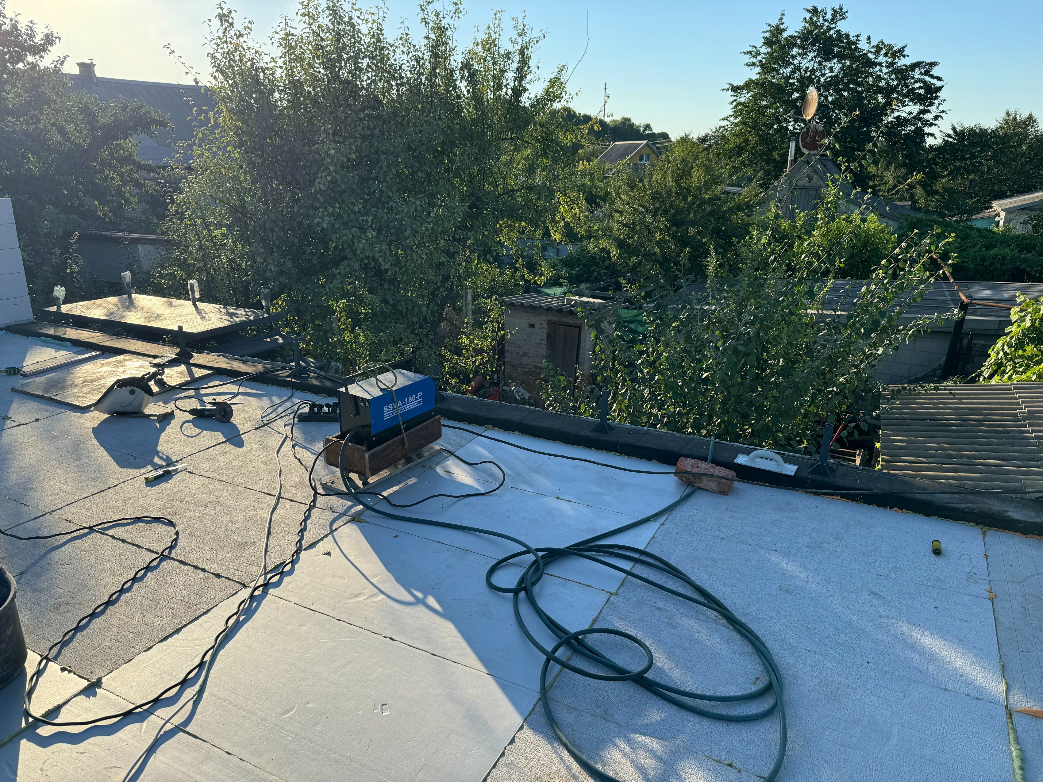

Продвигаюсь по крыше.

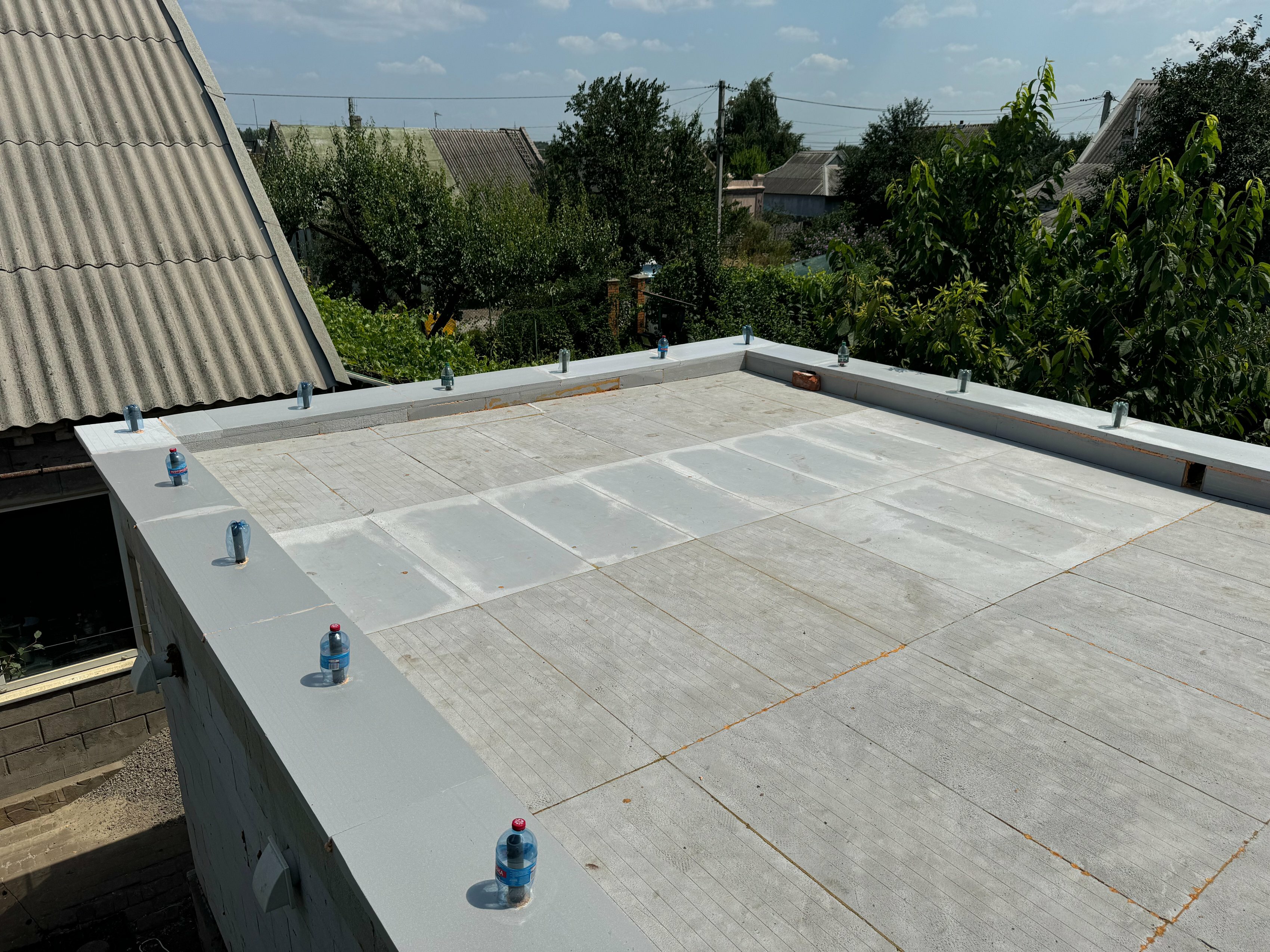

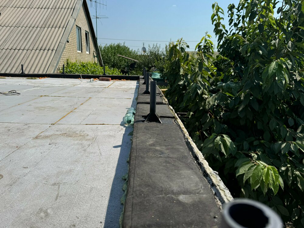

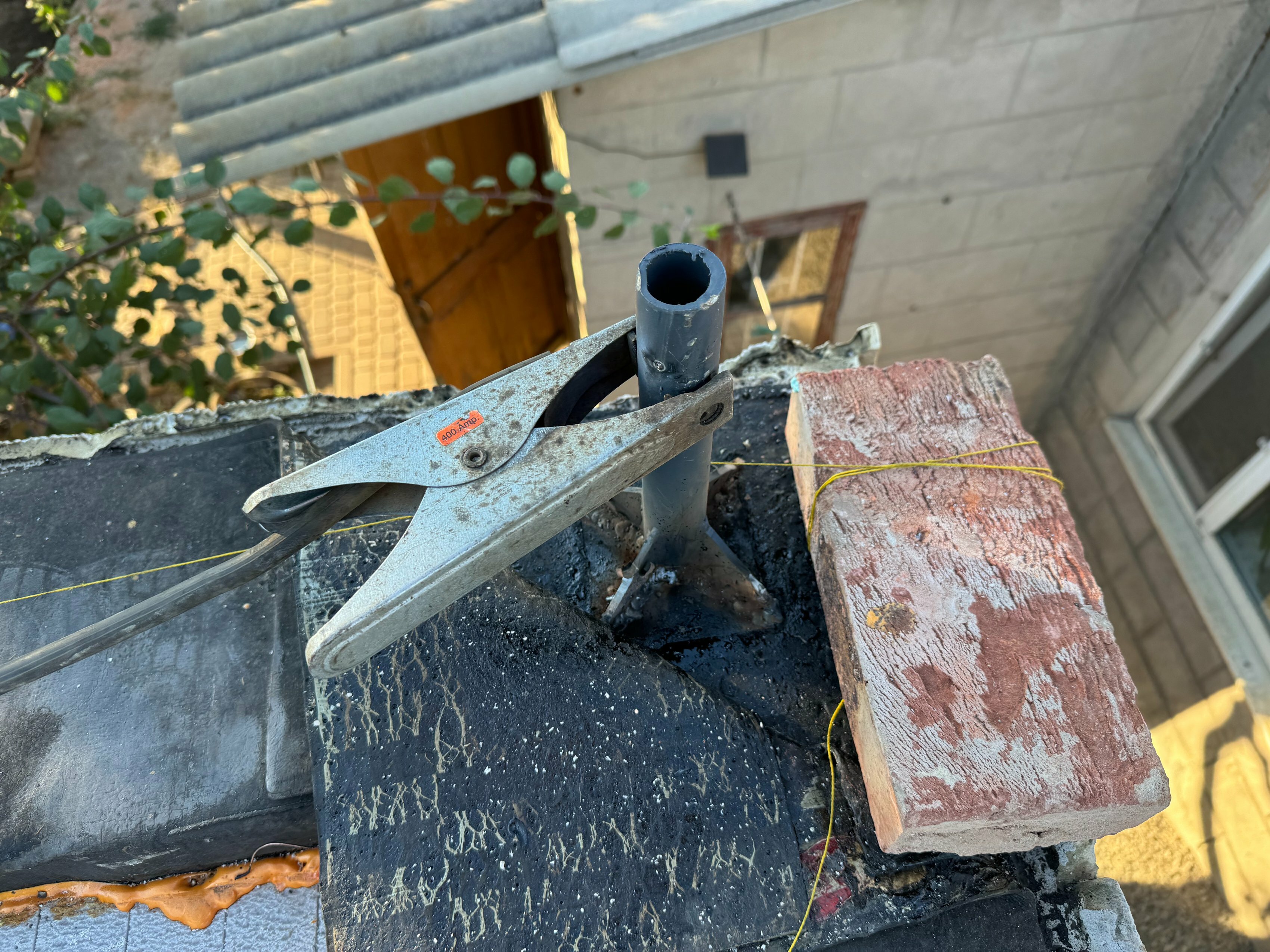

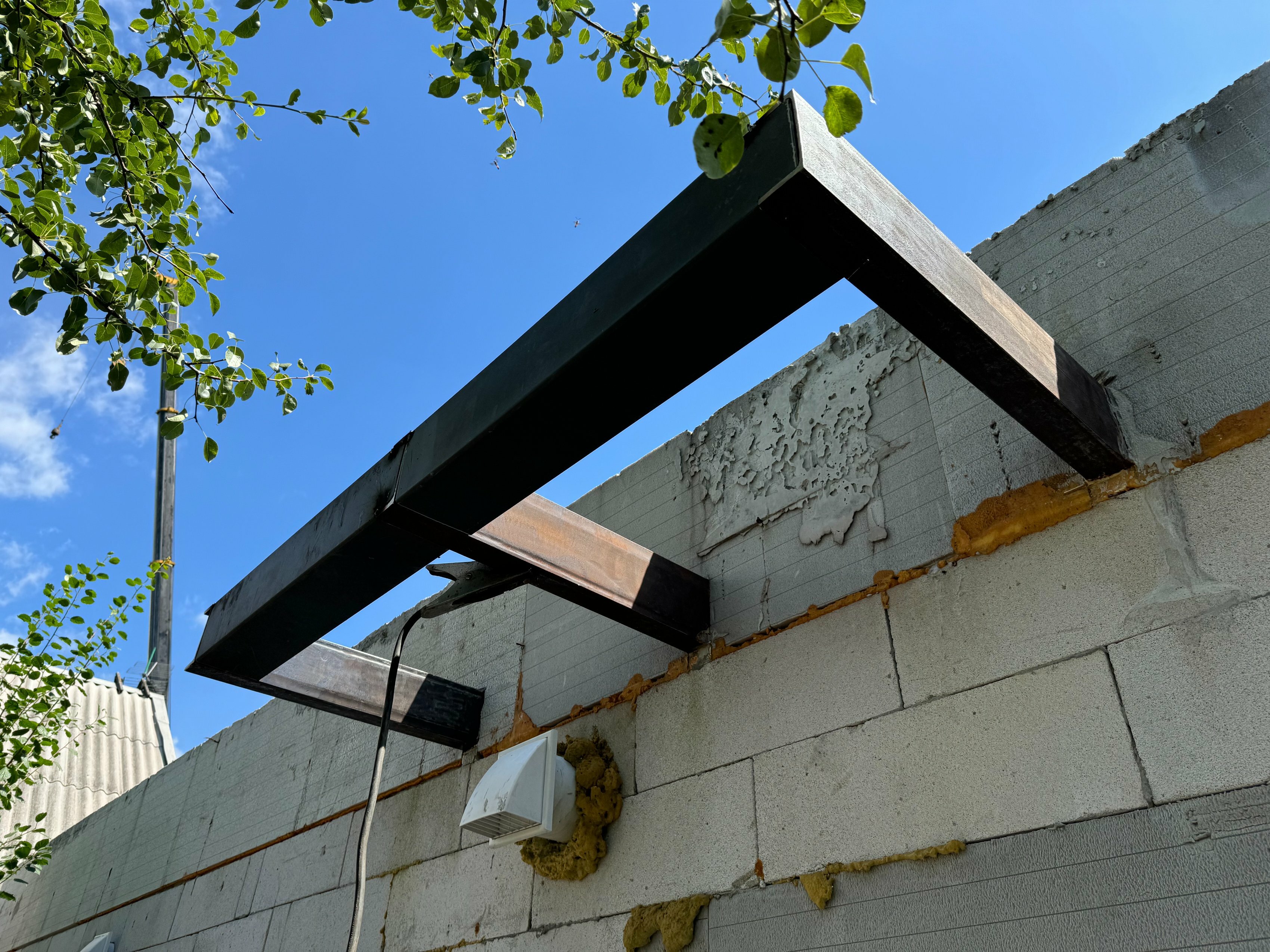

Приварил закладные для будующего ограждения. На жаре в +50 на крыше это было еще то удовольствие, но в итоге за два дня сделал 16 стоек. Отдельный геморрой доставило срезание участков пароизоляции в местах забетонированных пластин, к которым надо было привариваться.
Самой правильной последовательностью была бы конечно установка этих закладных еще в прошлом году, до наплавления крыши. Но в виду того, что я спешил до наступления дождей, пришлось теперь вот помучиться.
Получилось очень жостко, как я и ожидал, потому как очень неприятно опираться на ограждение которое ходит ходуном.
И дальше пошло завершение утепления по парапету. Все это необходимо что бы начать пайку ТПО мембраны.

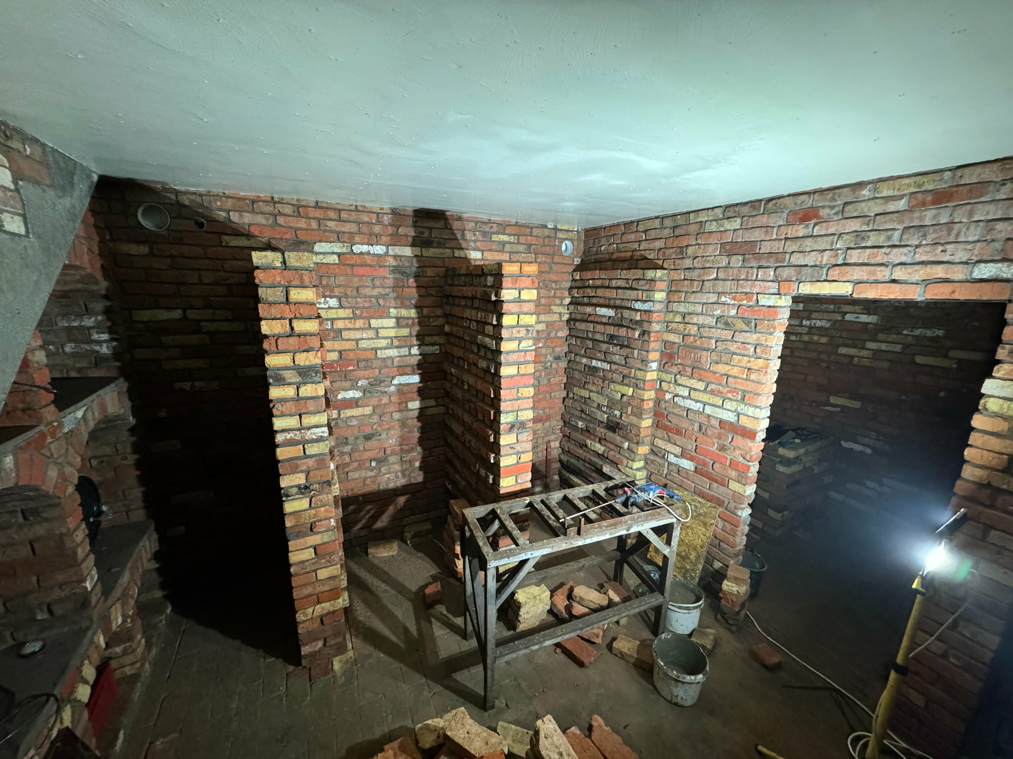

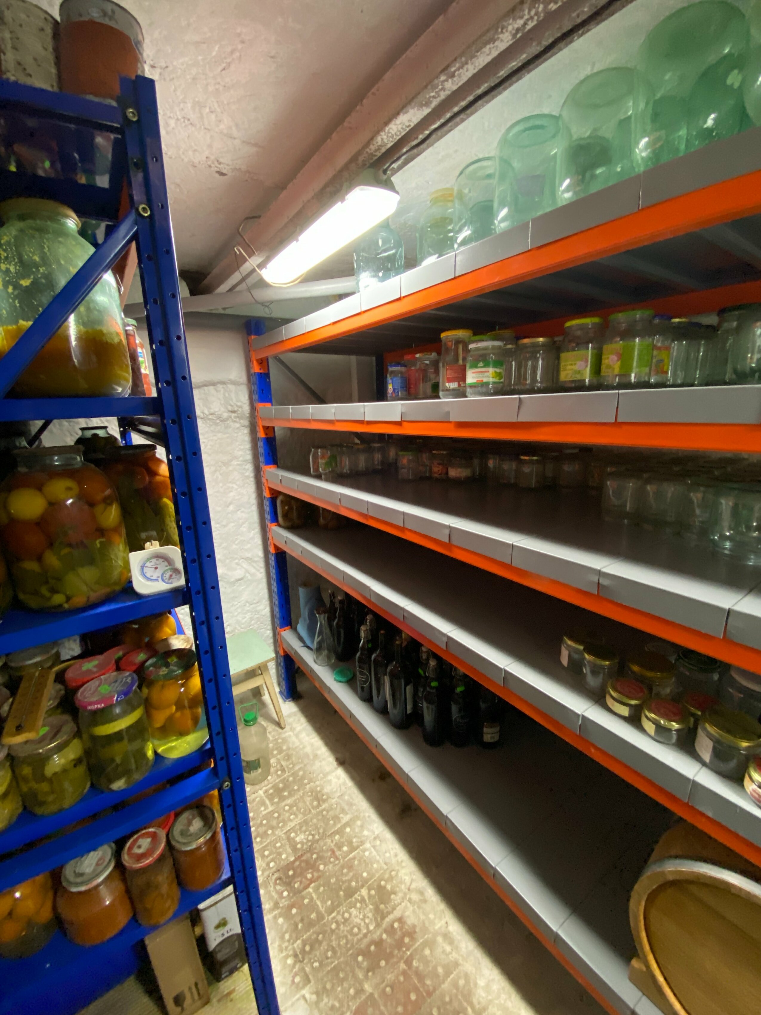

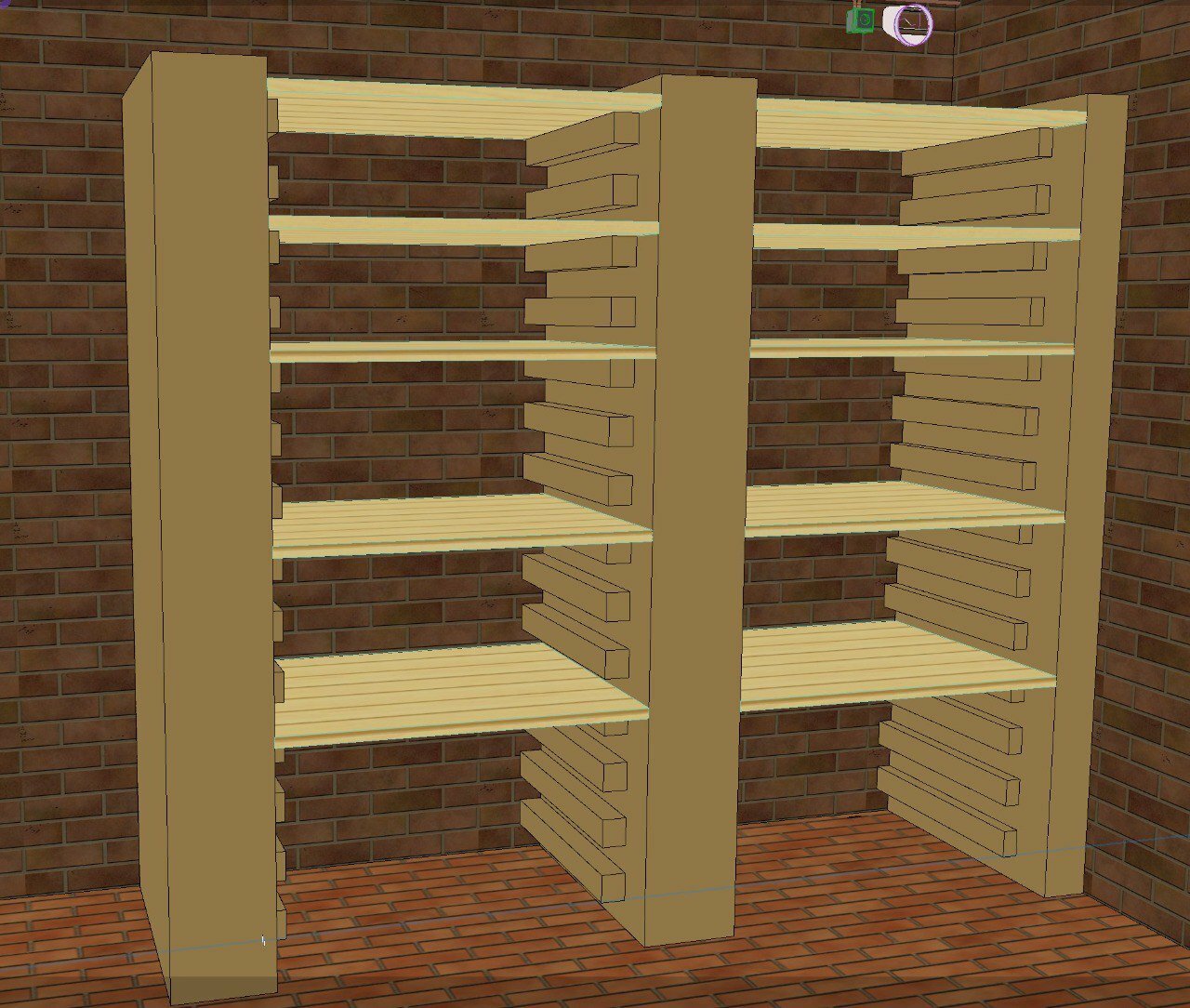

Зато как приятно работать в погребе в такую жару ) там поспенно выростают опоры стеллажей.
С этими стеллажами вообще произошел экспромт. Я целый год ломал голову над тем, какие лучше сделать стеллажи в погребе. В дом я купил такие
и думал такие же ставить в новый погреб.
Но у них есть два минуса:
  • высокая цена
  • они все таки начинают ржаветь.
Причем вопрос коррозии у меня на первом месте, так как в подвале дома - влажность не высокая, и там этот процесс будет достаточно длительным.
А вот в винном погребе, а тем более в овощехранилище, влажность будет от 65 до 90% и в таких условия может жить только нержавейка или камень.
В итоге сформировался список требований к стеллажу в погребе:
  • долговечность
  • не требовательность в уходе
  • вменяемая цена.
  • устойчивать к коррозии (влажности)
  • регулируемость полок.

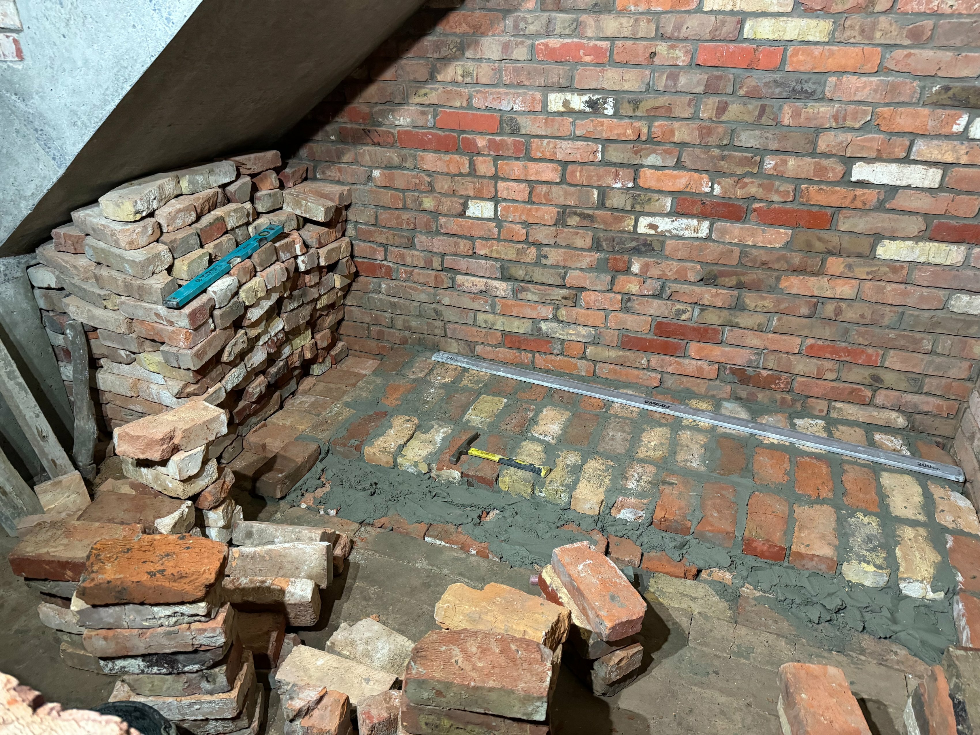

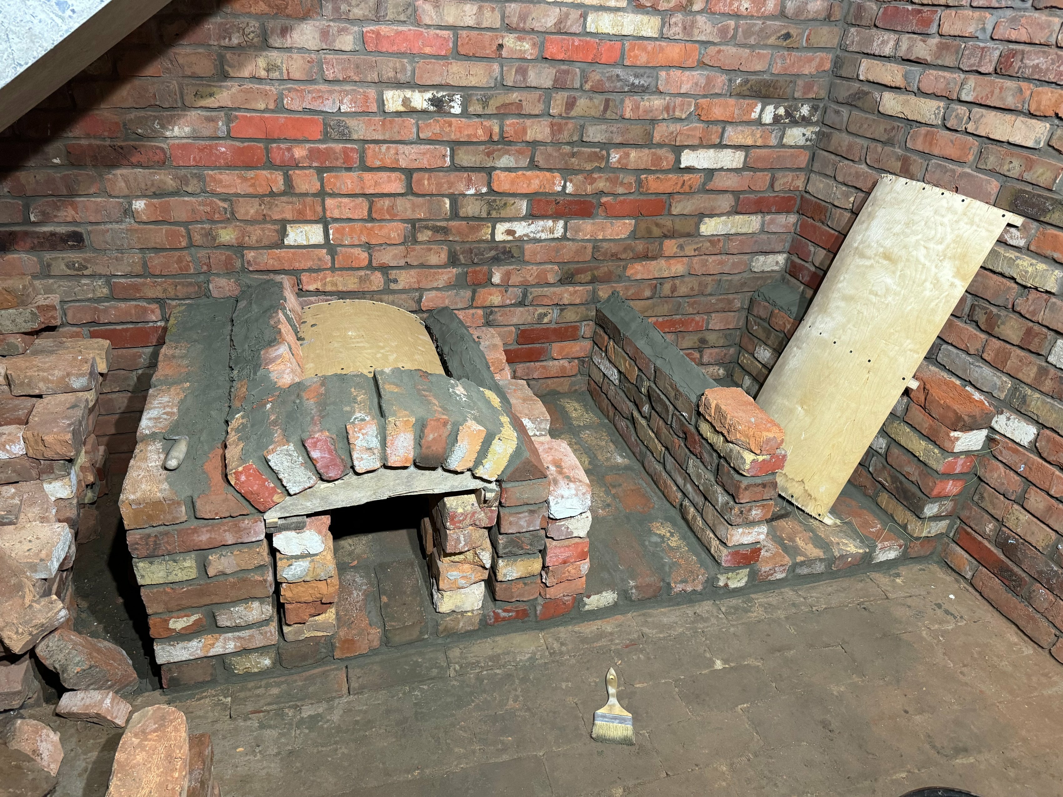

Кстати последний пункт многое усложнял. И тут буквально месяц назад меня осенило, когда я делал арочные полки для бочек. Что кирпич - это идеальный вариант - вписывается в интерьер, его осталось много, долговечный, недорогой...и родилась конструкция
То есть возводятся опоры и через каждый ряд делается небольшой выпуск кирпичика, буквально достаточно 5см для опоры полки.
Таким образом можно легrо регулировать высоту полок каждые 13см. что вполне достаточно как по мне.
Что касается самх полок - решил что буду заказывать клееный щит из бука, пропитаю его хорошенько маслом и предполагаю что он прослужит долго.... но тут кстати приветсвуются предложения.
Из чего еще можно сделать щиты, что бы долго к ним не возвращаться?
Кстати по самим опорам - одна идет в пол кирпича, так как она вплотную к перестенку и там все устойчиво.
А вот две другие - свободно стоящие вызывали вопросы. Но я перестраховался и обе сдалел в кирпич, что бы обеспечить устойчивость.
Похожая конструкция будет и в овощехранилище - только там две боковые в пол кирпича, а центральная в кирпич.
Ну и глубина поменьше - 800мм.

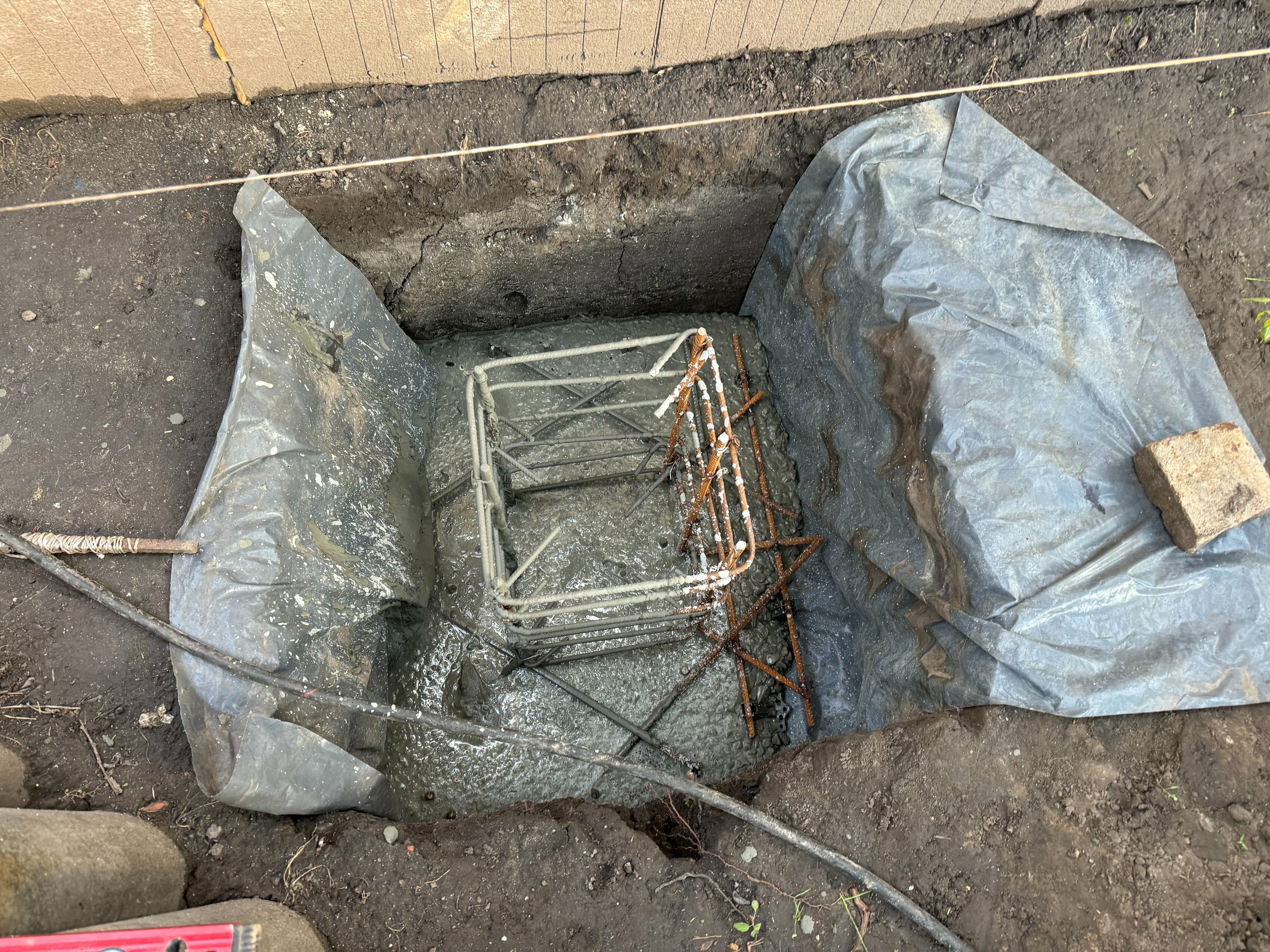

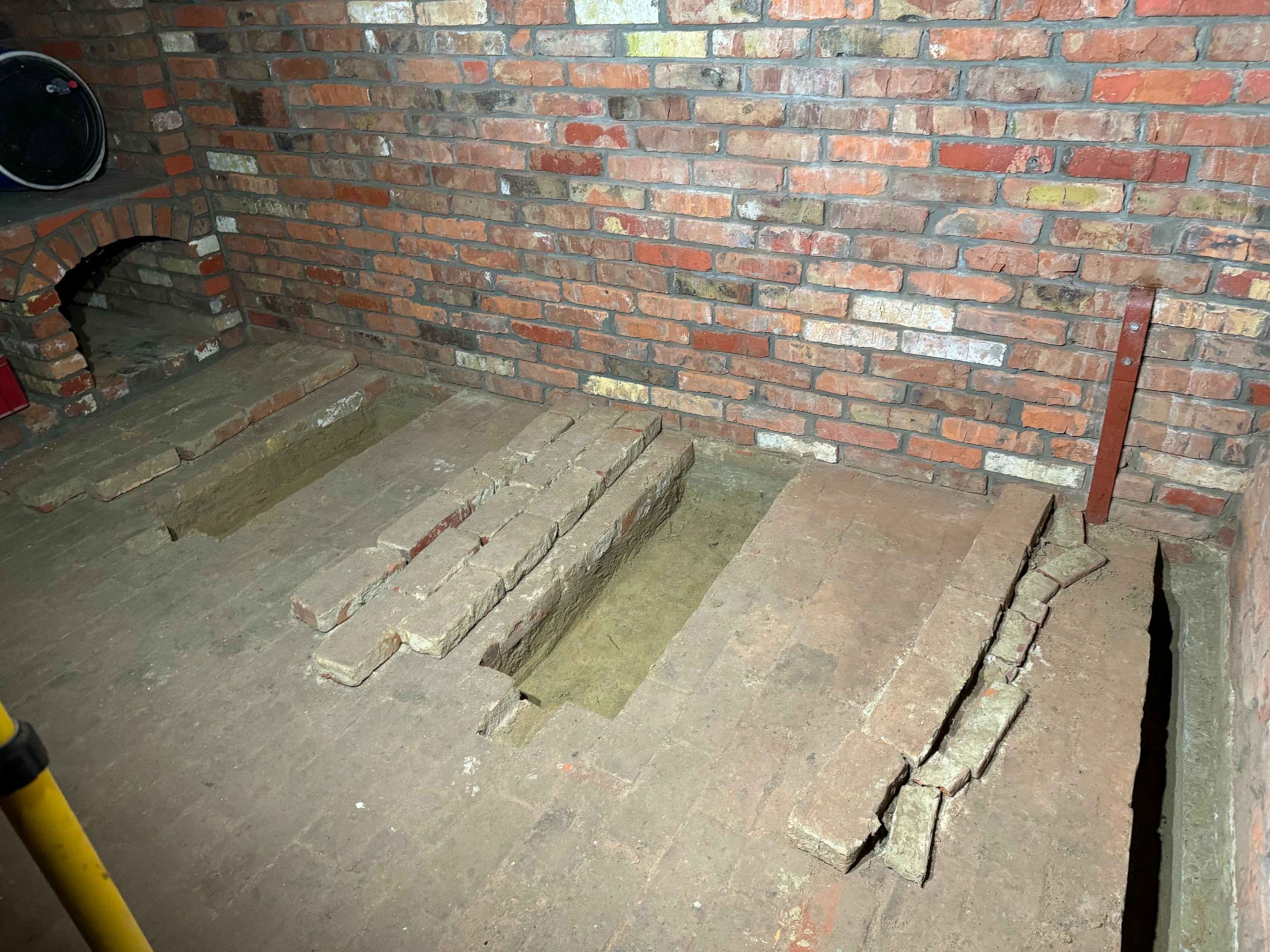

Сказано.... сделано.

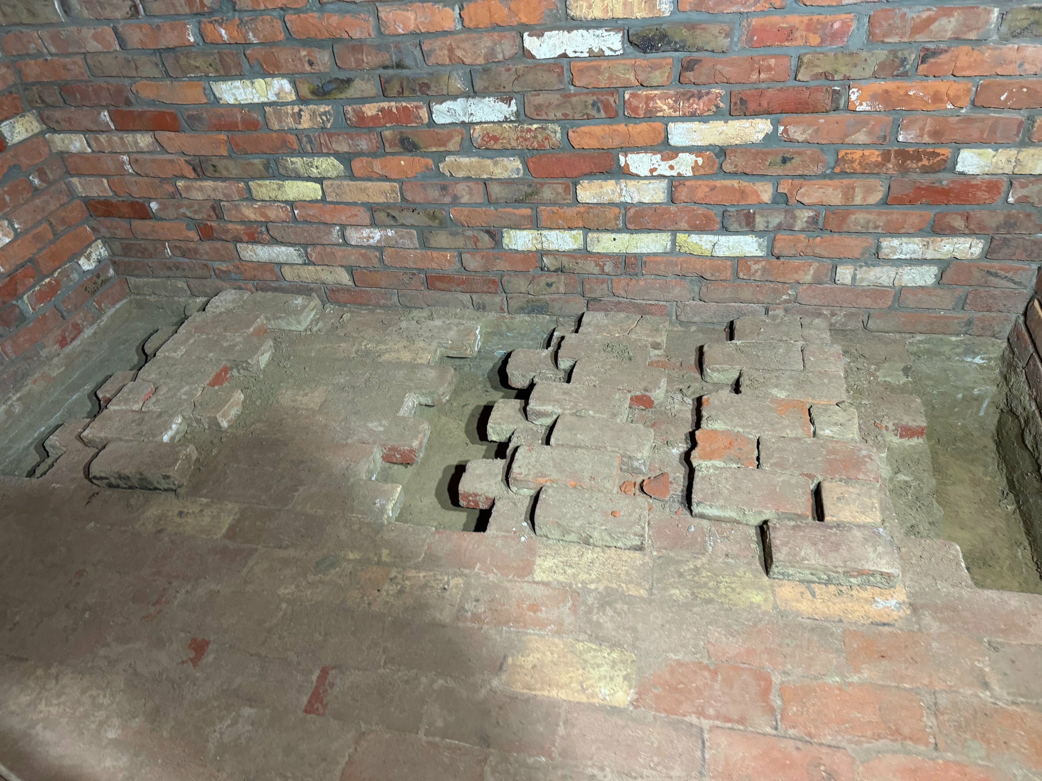

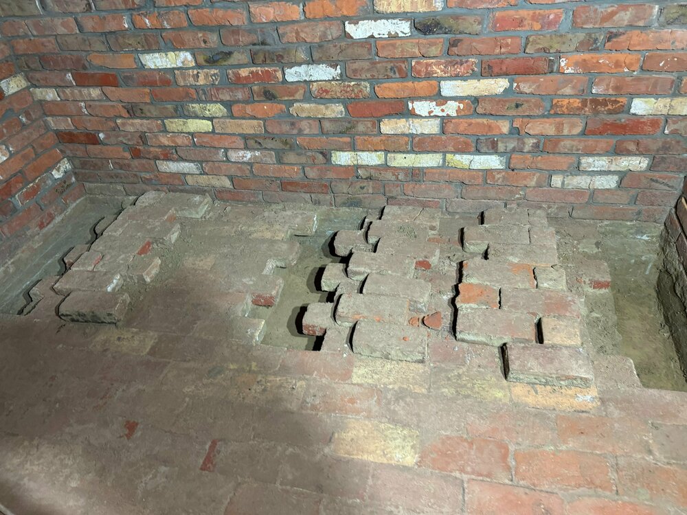

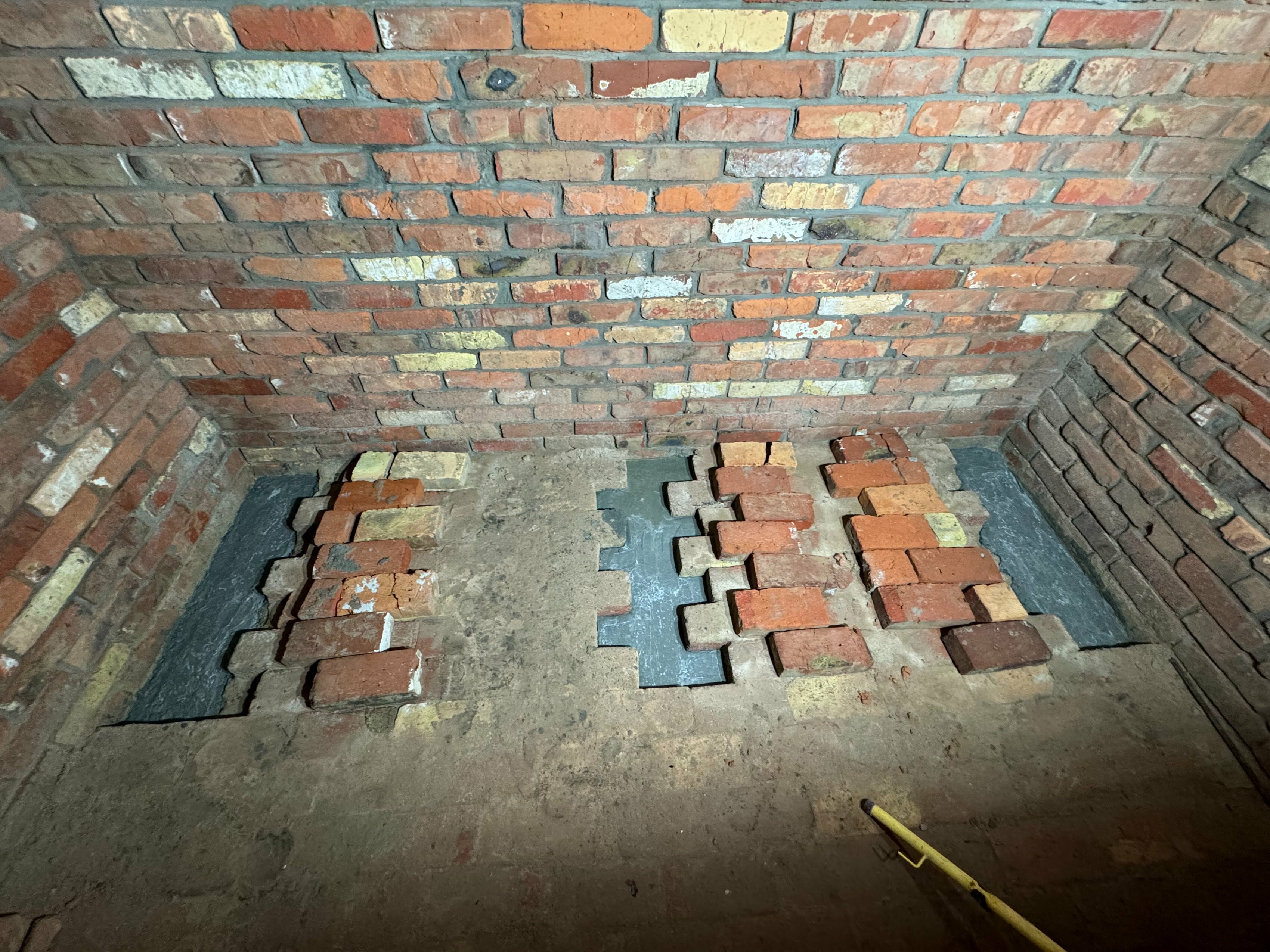

Разметил пол, разобрал участки под будующие опоры, подкопался и залил фундамент.
Кстати пусть вас не смущает зигзагообразный фундамент. На самом деле там подкопано под кирпичами и залит прямоугольник, я просто не стал их снимать )
Заливка была конечно не без приключений из-за отключений света, еще и вибратор сдох на пол дороги. Но в итоге я все добил.
И дальше понеслась:
  • Лайк 8
Ну з бука полиці це взагалі анріал за межаии приктикі і досвіду. . При вологості 90% норм проацює сосна звичайна, . Через шість років міняєте дошку на полиці і все.. вона не струхне, але частково може потребувати заміни.
З досвіду .
основа металева , або кирпич. І не потрібно робити от от все. В нашої місцевості у всіх підвали дуже вологі( бо це на пісках, які в  руслі речці, яка за 500 років тому  з судноплавної перетворилась на  ручей невеличкій на 50 см в ширину.
Але підземні води все ще працюють, вони дуже холодні і завжди є. То у вологість на датчику від 80-96% завжди. В мене щебінь над дренажною трубою завжди вологій, а кажуть,, що по щебню волога не підіймається
9 часов назад, Сарочка сказал:
...основа металева , або кирпич. І не потрібно робити от от все....
Під отім всім ви маєте на увазі оті стінкі для полиць цегляні? Ну, не знаю - я насолоджуюсь естетикою цього погреба. Все що зовні мене не торкає, а все що знизу ну дуже довподоби.
В 24.07.2024 в 00:54, Сарочка сказал:
Саме тому, що не хочу повертатися до цих полиць з ремонтом, звернув увагу на бук.
Але сосну  також не відкидаю, є думка обробити полум'ям та потім просочити маслом. Начє може вийти щось довговічне.
Але все ж таки хотілось би почути тут якусь дискуссію з цього приводу ))
Як писав вище, металлева основа - ніхт ))
Я дуже лінівий, та не хочу переробляти по 100 разів )))  або дивитись роками на іржаві стійки - тому прийшов до цегли.
В 24.07.2024 в 10:34, Vikctor сказал:
Приємно чути, що моя творчість знаходить відгук ))

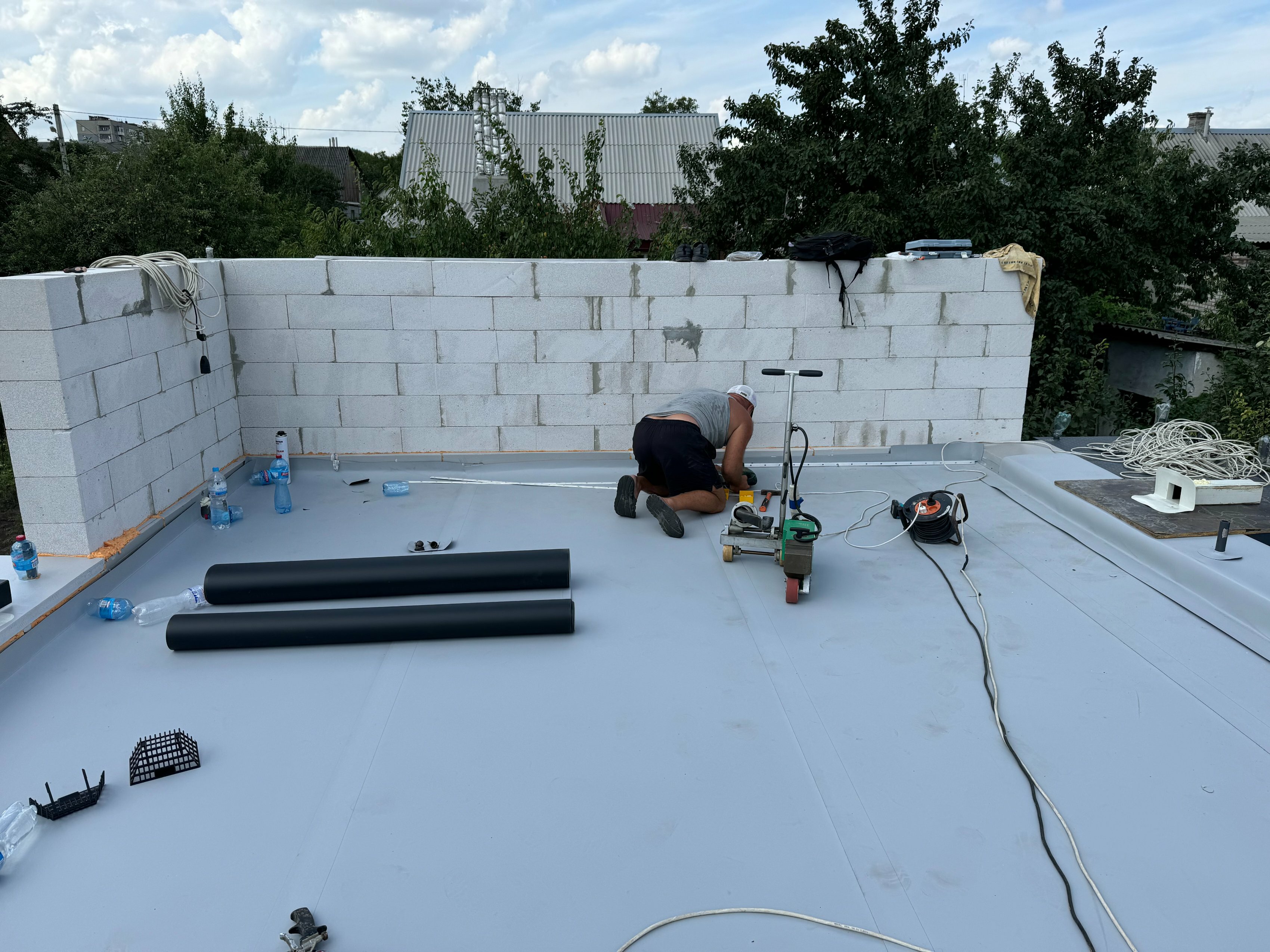

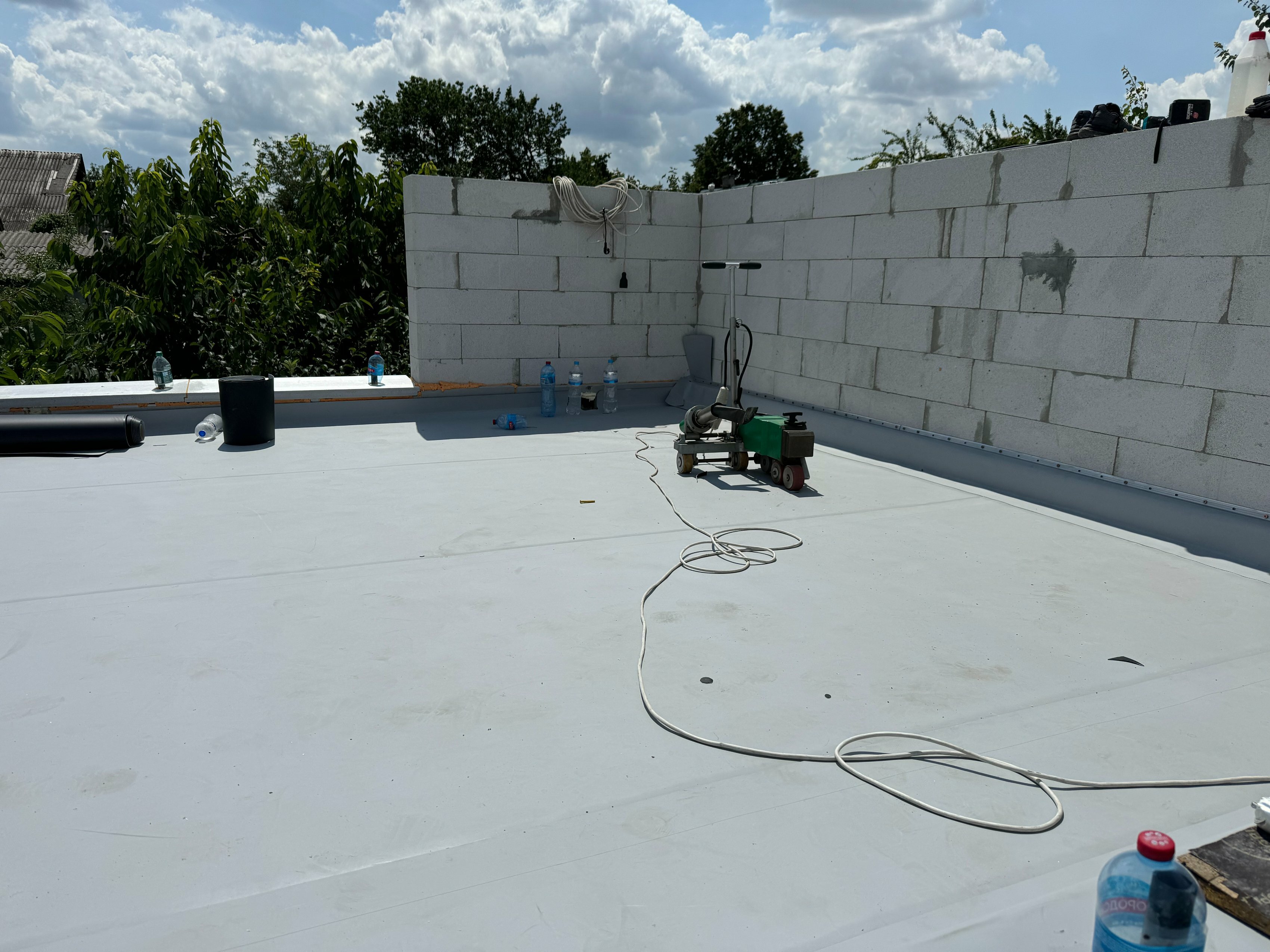

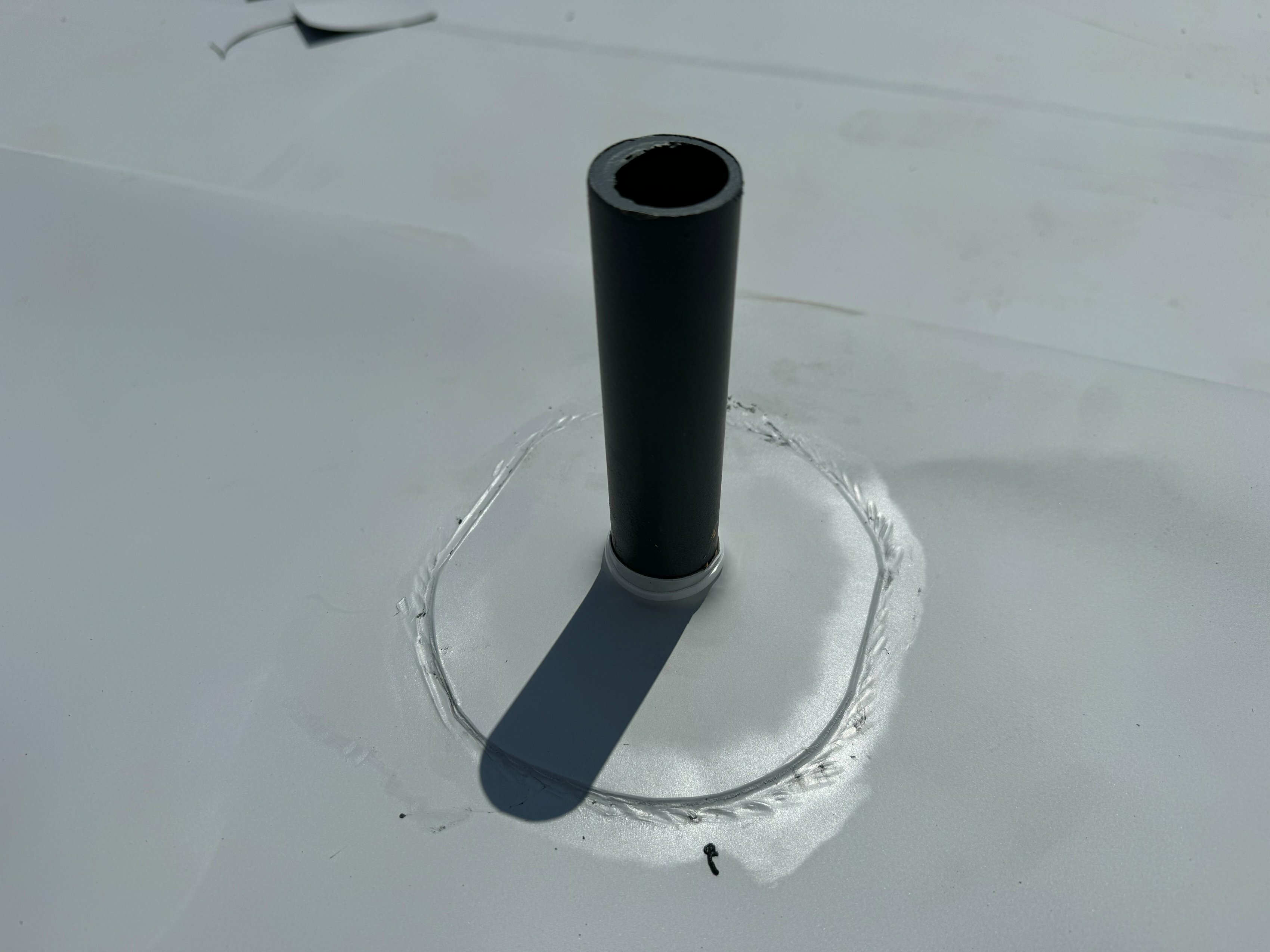

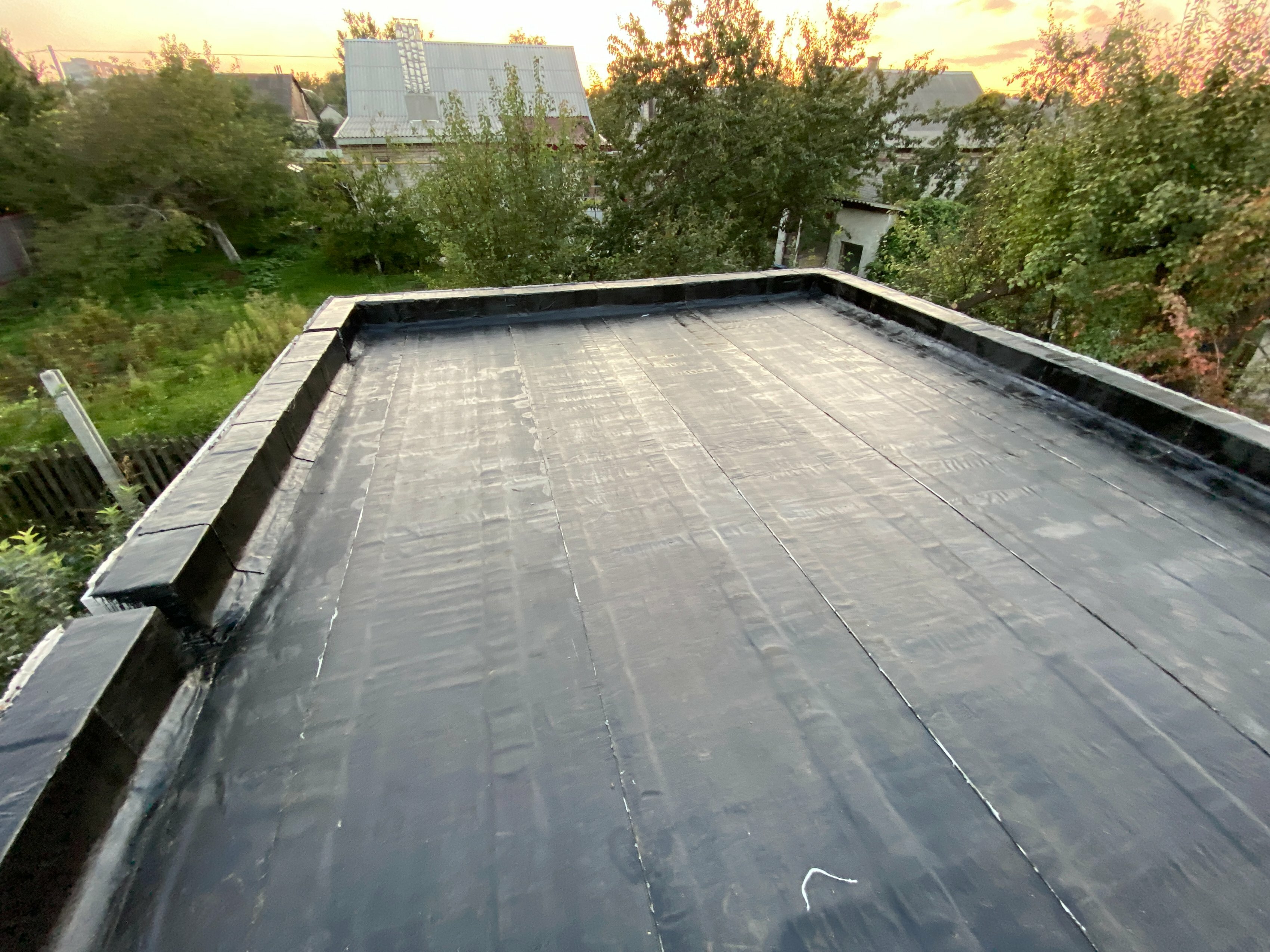

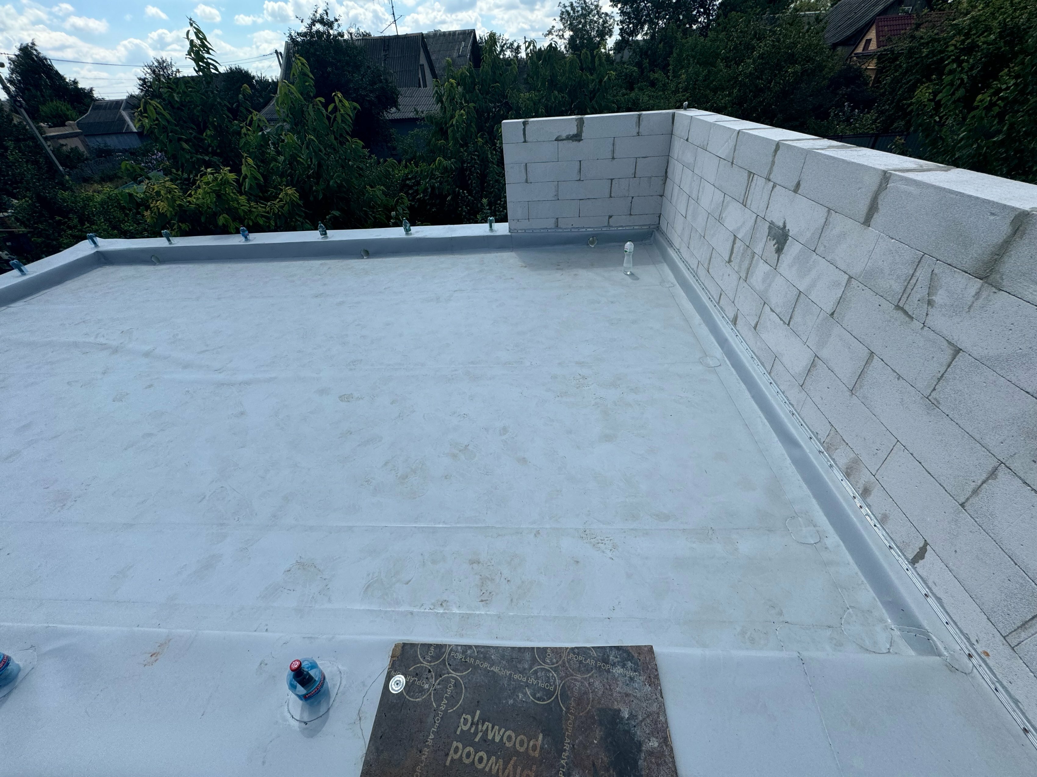

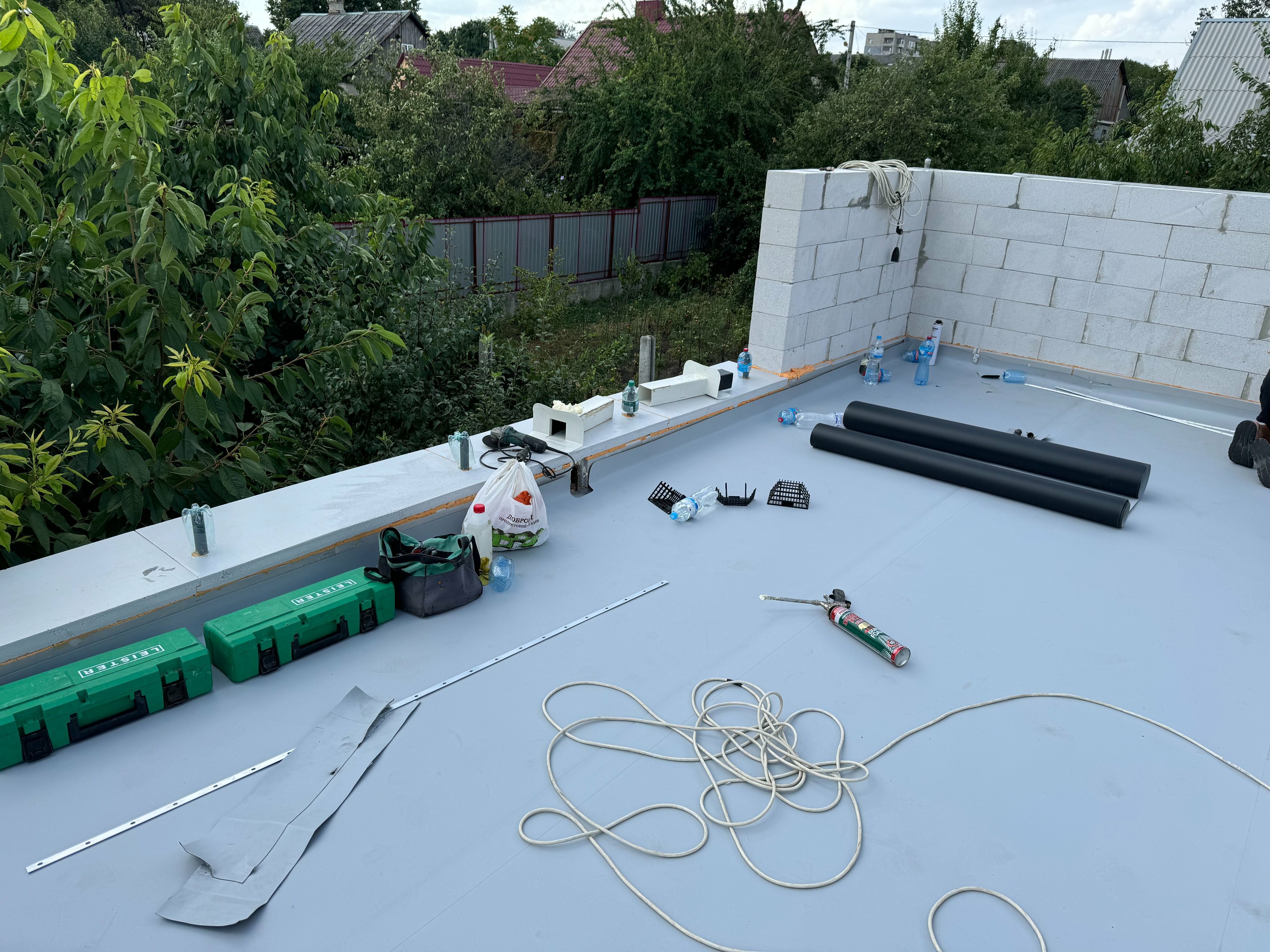

Як то кажуть - ні дня без приколів. Задумав я значить ще в тому році зробити покриття з ТПО мембрани.
Тоді ж по ходу п'єси придбав три парапетні воронки. Коли купував з'ясував, шо ПВХ та ТПО між собою не сумістні. Тобто до ПВХ мембрани треба купувати ПВХ воронки, до ТПО мембрани відповідно ТПО воронки. Що я звичайно і зробив. І вони так в коробці пролежали до цього моменту.
Мембрану взяв Bauder 1.8. Якість- ТОП, ціна дуже приємна (10$ квадрат). Коротше кажучи я дуже був задоволений.
І тут почалось, приїхали хлопці монтувати мембрану.
І тут доходять вони до воронок, а вони не паяються.... дивимось маркування а там ПВХ, твою мать...Мені відправили не ті воронки.
А тут ще й суббота, склади не процюють, швидко довезти не можемо....робота стала ((
Хлопці підвели все під парапет, і ми домовились, що вони приїдуть як тільки я поміняю воронки.
Телефоную продавцю, а у мене навіть переписка з ним в вайбері зберіглась, пояснюю ситуацію і приходимо до того що саме шведке - це в понеділок він відправить обмін. Коротше з одного боку ситуацію вирішили, з другого - просрано декілька днів, а ще й дощі хєрачили два дні ((
Ну ок, приїхали воронки и хлопці вчора завершили дах - УРА )) Через терени до зірок )
Дах з чорного, перетворився на білий
Так було -
А так стало )

Сарочка права в тому, що бук найменш підходяча деревина для вологих приміщєнь.

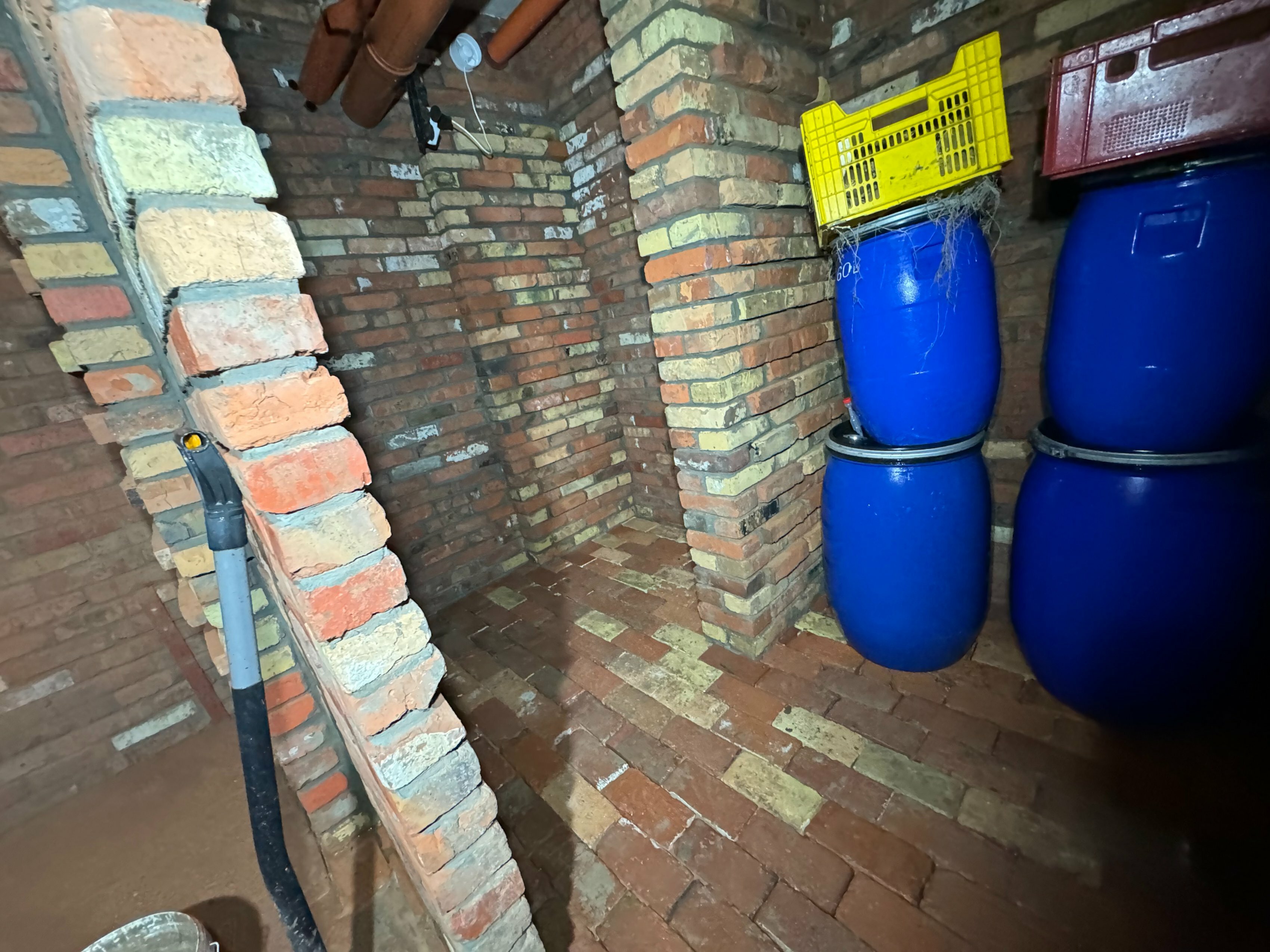

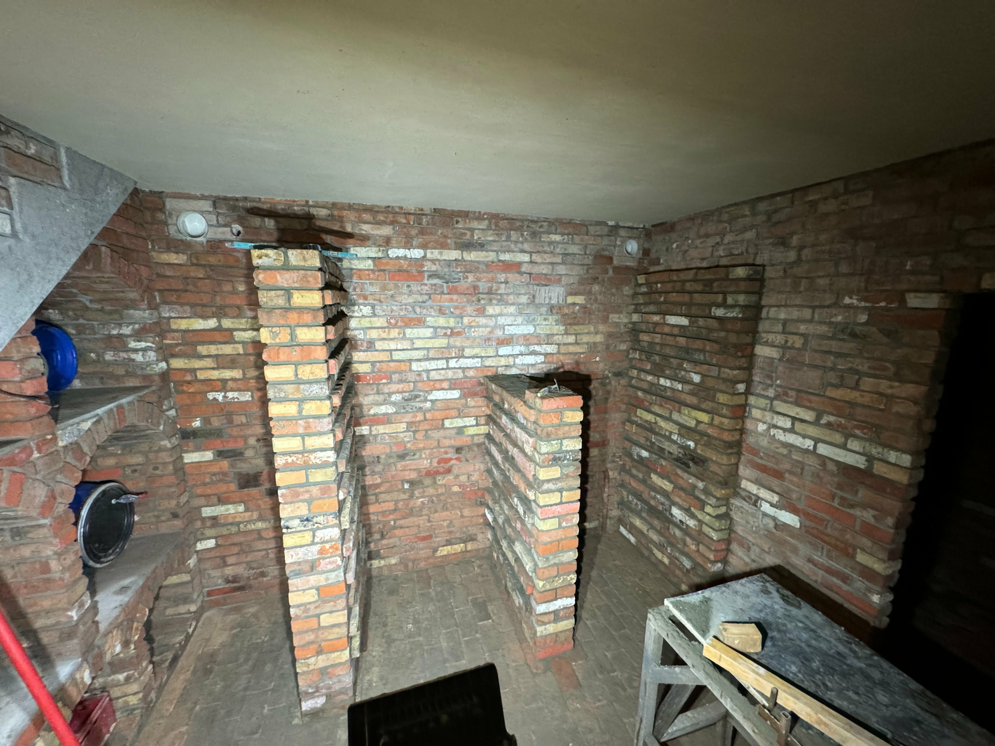

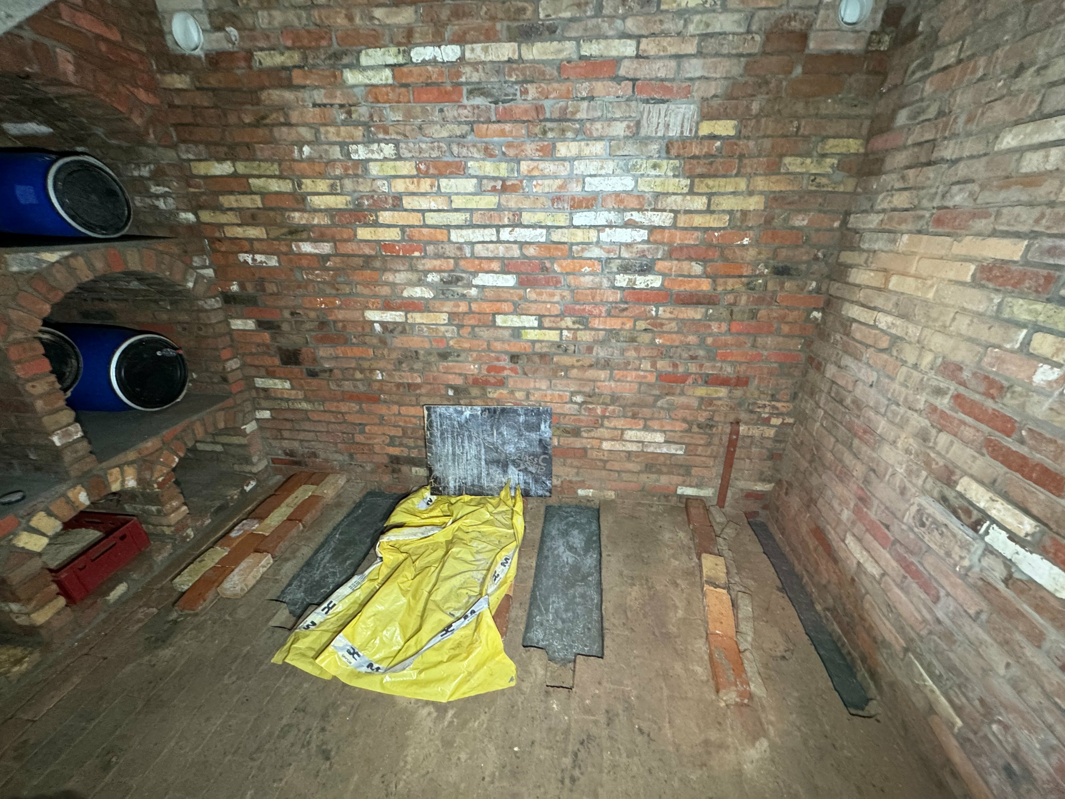

А тим часов продовжувалась робота в погрібі.
Стійки було повністю завершено. Після цього пройшовся болгаркою по поверні "зубів" під щити, що дещо підрівняти площину. Я наче на цьому всі брудні роботі в погрібі - фсьо )) (я надіюся, а то мало що в голову прийде ))
ну а далі - велике прибирання. Керхер у зуби і почав все відмивати. Від пилу різанної цегли, від залишків раствору, а головне від залишків глинянной затирки на підлозі. Яку я умисно залишив, поки не завершу кладочні роботи. Це тонкий брудний прошарок глини зверху, захищав всю цеглу на підлозі від прилипання раствору. А теперь як все завершено - треба відмити все.
Також паралельно з мийкою - протираю соляною кислотою цеглу, вона відїдає залишки раствору та цементний пил, і цегла починає начє світитися )) дуже яскравий ефект.
Першим ділом відмив овочесховище, та заніс туда дрібноту що була на полицях, та закрив проєм плівкою, і почав чистити основне приміщення. Короче роботи ще на пару днів )
  • Лайк 10
12 минут назад, Vikctor сказал:
а що щє крім сосни?
Модрина!
товариш у цьому році на такий дах як у вас (відносно) зробив з неї терасу для відпочинку.
Змінено користувачем Фрай
2 минуты назад, FOX.kissfm сказал:
а що щє крім сосни?
Дуб доволі стійкий до впливу вологи (дубові діжки), але ж ціна.
Сосну можна якимось фунгіцидом обробити, років на 10 вистачить
