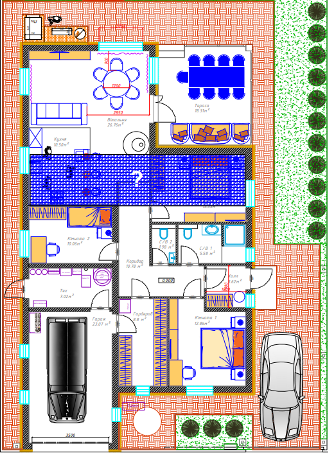

Оцените проект дома

В 10.02.2024 в 06:35, SAN67 сказал:
IMHO. Низкая теплоёмкость газобетона не позволит сделать здание энергоэффективным. Поэтому вопрос отопления желательно продумать на стадии проектирования здания. Вентилируемые фасад и чердачное перекрытие позволят повысить эффективность здания.
Доброго дня.
Звичайно, питання опалення буде розглядатись максимально відповідально.
Але якщо у Вас є якісь корисні поради та лайфхаки - прошу поділитись.
Дякую!

В 10.02.2024 в 07:33, i.may сказал:
Оглядовість в нижній третині перекриє(!) обідня зона. Лишні заморочки з опаленням. Я би подумав...

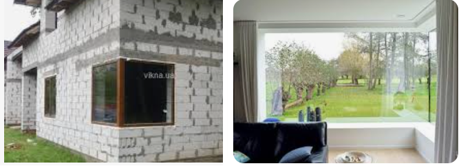

Вау, це дуже круто. Я навіть не знав що таке можливо. Тобто в самому куті немає ні колони ні опори, нічого?
В 10.02.2024 в 08:02, i.may сказал:
Оптимально - так!

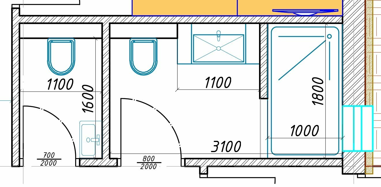

В 10.02.2024 в 11:51, irina1969 сказал:
мені  с/в не подобається в тому плані,який був представлений ТС ((...по-перше,90Х90 дуже незручно (( набагато зручніше прямокутний піддон, у мене наприклад 80Х120 і ми зовсім немаленькі чудово там себе почуваємо, по-друге,чому вся інсталяція під одну стінку ? Я б зробила так-піддон для душа залишаємо на місці, але робимо 80Х120, умивалку на місце унітаза, унітаз на притилежну стіну... на плані нема розмірів ((тому треба дивитись як воно влізе ...мои особисті таргани-якось сховати горщик білого красеня і не бачити отак зразу з дверей
 у мене с/в також біля 6 кв.м, тому кажу з власного досвіду
Прокоментую детально.
Насправді піддон 1000х1800 - щоб зручно зайти, розвернутись.
Загальний розмір с/в 3100мм на 1800 мм. Інший малий с/в 1800мм (-200мм на інсталяцію) на 1100мм із-за рукомийника. Можна було зробити 900х1800, але тоді без.

44 хвилини тому, Partizan1981 сказав:
Только про цену и проблемы вокруг такой красоты посмотрите.
12 часов назад, irina1969 сказал:
Я ж казала, що пишу з власного досвіду...ми мали таке " щастя" в Польщі  маю на увазі 90х90 і коли повернулись додому я знову пораділа, що маю нормальні піддони...ти згадала за вцілякі засоби для миття/ краси, якими користуєшься в душі  так от, в 90×90, дуже незручно іх прилаштувати, в моїх піддонах всі вони на протилежній стороні від душевої лійки, в кахельному піддоні це кутова поличка ( Ікея), в скляній душовій кабіні це поличка, яка чіпляється на стіну ( зовні 2 гачки а сама поличка в душовій) image.thumb.png.480cc1482387a3e91a6ac5949d7a8750.png
справа вже ТС приймати до уваги мої поради чи ні🤔

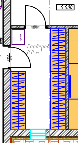

пралка може бути в коморі чи на кухні... у мене пралка в коморі, бо ванна кімната це ванна кімната і пралка у житловому приміщенні це некомільфо, але це мої особисті таргани😁
Пральна та сушильна машини в приміщенні гардеробної.

5 минут назад, ЯД сказал:
Можете будь ласка озвучити?
14 хвилин тому, Partizan1981 сказав:
Ну цена высокая самого окна, угол будет самым холодным углом и туда теплу тяжело добраться, дополнительно перемычка над окном углом - это уже не просто прямая с опиранием на стены, под углом то "ничего нет". Как это решают инженеры - я не знаю, но как то решают. Но, почти любой отход от стандартного увеличивают расходы на эту красоту. Иногда в несколько раз. Нарисовать в проекте можно и Гауди, а вот найти потом того кто это будет руками делать и не налажает и во сколько это обойдется
Змінено користувачем ЯД
  • Дякую 1
6 минут назад, ЯД сказал:
Краще залишусь з окремими вікнами в підлогу.
Дякую.
1 хвилину тому, Partizan1981 сказав:
Дякую.
Но тем не менее люди делают такие окна. Тут на форуме в описании стройки у кого-то было, не помню ника. Лучше у человека с таким окном узнать что оно и как и подводные камни

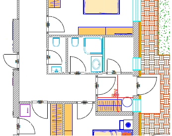

1 час назад, Partizan1981 сказал:
поради
Не самое лучшее решение располагать душ возле наружного ограждения. Но если это будет душевой бокс с подключенной вытяжкой, то вариант нормальный. Если нет, то рассмотрите такой вариант
IMHO Наружному ограждение
Скорее всего отопление понадобится комбинированное. Возможно в помещении с повышенной влажностью понадобится и тёплый плинтус. Но пока нет данных о теплопотерях сложно советовать, что-то конкретно. Если решите делать отопление в гараже, то внутреннюю температуру советую рассчитывать не менее  15 °C.
2 хвилини тому, SAN67 сказав:
А какие проблемы будут у душа возле наружной стены?
54 хвилини тому, Partizan1981 сказав:
Кстати, у меня су на первом почти такой же. 3*1,7
И с окном)
Но у себя я при входе первым умывальник, а потом уже унитаз. Думал так - чаще туда заходят руки мыть - после улицы, или с гостиной. А на втором месте горшок)
15 минут назад, SAN67 сказал:
Може тоді краще так?
И с окном)
Ну, я не умаю, що це вже принципово ))))))
"Білий трон" чи умивальник......не бачу різниці в пріоритетах.
3 хвилини тому, Partizan1981 сказав:
Ну в вашем случае да, 2 трона рядом удобнее с трубой. Особенно пока не ясно сколько будет места в полу
23 минуты назад, SAN67 сказал:
Вентилюємий фасад це скоріш за все для комерційних установ. Да і цінник у порівнянні з мокрим фасадом буде набагато більший.
6 часов назад, ЯД сказал:
Никаких. Проблемы могут быть у наружных ограждений.
5 часов назад, Partizan1981 сказал:
Это не просто лучше, это грамотно.
