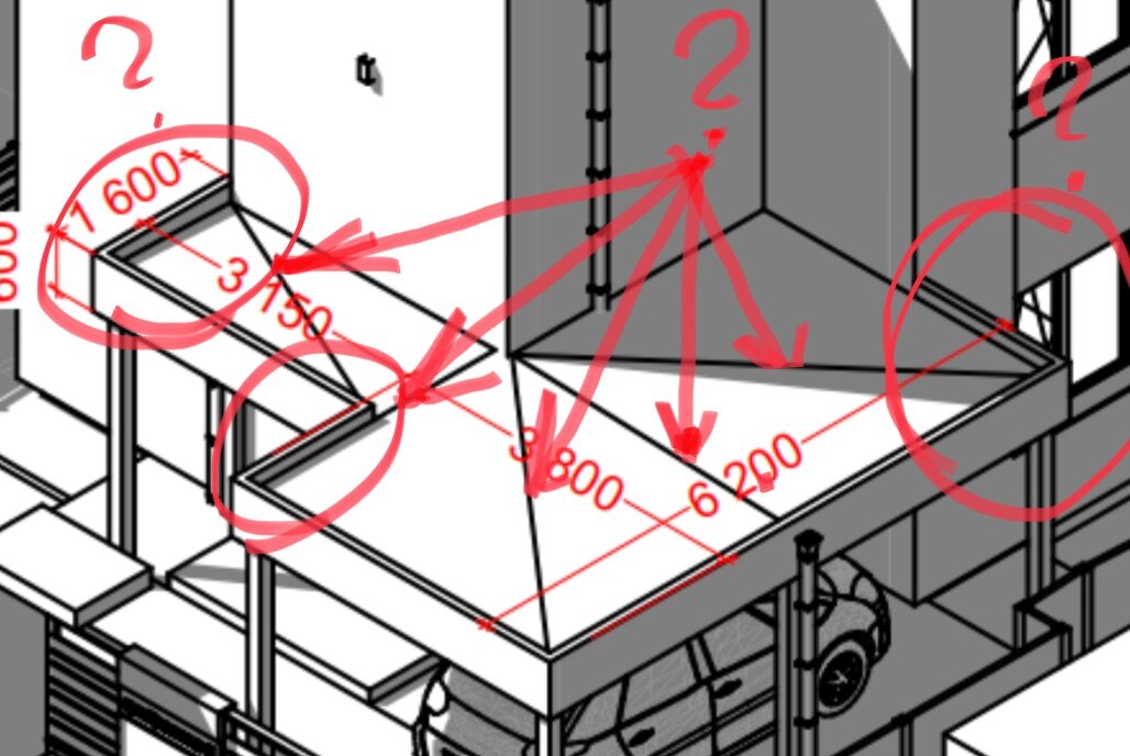

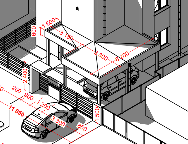

Підкажіть, як зробити навіс подібного типу? Зрозуміло, що він буде з металу. Конструктив прорахують. У мене ж 2 глобальних питання.
1. Чим його накрити? Полікарбонатом? Профнастилом? ОСБ та накрити гідроізоляцією? Якщо полікарбонат, то він же буде повністю чи частково прозорий. Думав про непрозоре накриття, бо хочеться тіні та не хочеться спостерігати бруд/листя там зверху і постійного його чистити. Ну і площа велика - по даху треба буде ходити.
2. По периметру є бортик висотою 600. З чого його зробити? Архітектор на словах пропонуваав обшити якимсь листовим матеріалом: просто листовим металом, фальцом, магнезитовими плитами, аквапанелями... Отут я повністю розгублений. Як його краще обшити? Я тут не уявляю собі навіть порядок цін матеріал+робота на різні матеріали. В приорітеті якість/довговічність. Але якщо за якість доведеться віддати космічну суму, доведеться спроститися.

Гарний малюнок!
У стилі модних дизайнерів, коли головне намалювати, а як його виконати і як воно буде працювати то вже друга справа.
я так і не зрозумів по переломах і нахилах
2 години тому, normal сказав:
2. Як вода та сніг мають перескакувати той бортик?
1 годину тому, Фрай сказав:
Завданням архітектора не було сконструювати цей навіс. Показана гібірити і концепція - навіс з пласким дахом і бортиком. Тут же ще є виріз в лівому куті - частина доріжки від хвіртки до дверей у будинок не накрита. Я його з вирізом робити не хочу - навіс буде повністю Г-подібний.
Але хотілося би зберегти бортик по всьому периметру, бо весь будинок з плоским дахом, з усіх сторін парапети. Розуклонка в такому випадку буде проста. На малюнку від лівого кута (де зараз виріз) у правий кут. І там поставити парапетну воронку.
Але для цього потрібен таки повністю плоский дах. З профнастилу такого, мабуть, не вийде?
Якщо накрити профнастилом, то буде звичайний односкатний дах і треба буде з правої сторони відмовитися від бортика і змонтувати ринву водостоку. У мене з парапетів будинку виходять горизонтально труби від воронок і переходять у вертикальні водостоки.
Хоча, бортик можна залишити, тільки сховати ринву в середину.
Як на мене оптимальний варіант з профнастилу, а ринву прикрити фальшбортиком з монолітного полікарбонату чи профтруб чи композитних досок, треба підбирати по дизайну, якщо навіс з південного боку, то висоту бортів можна зменшити
