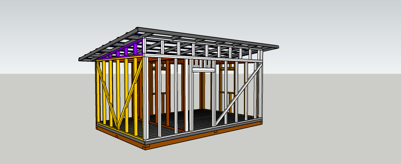

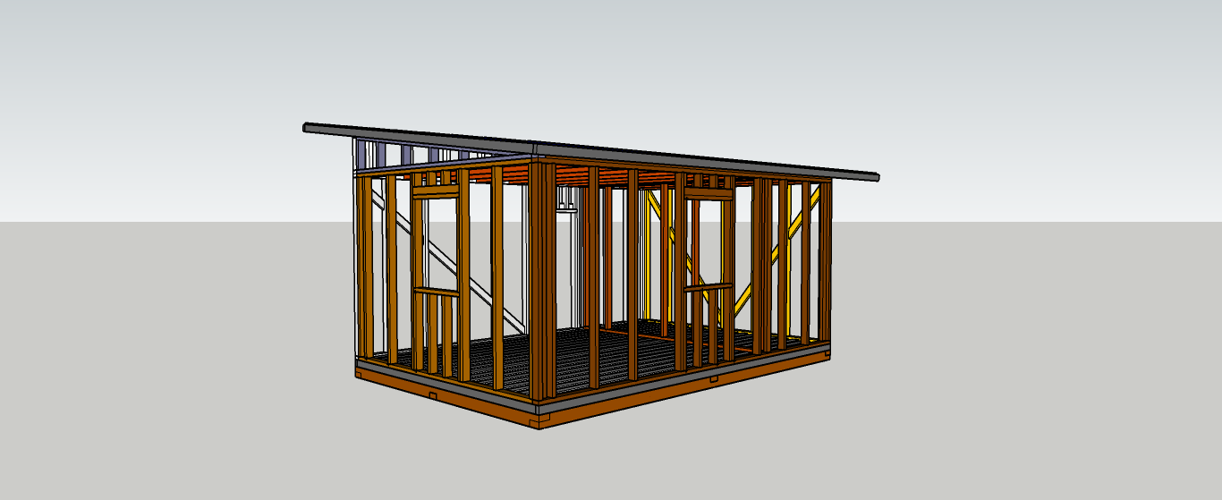

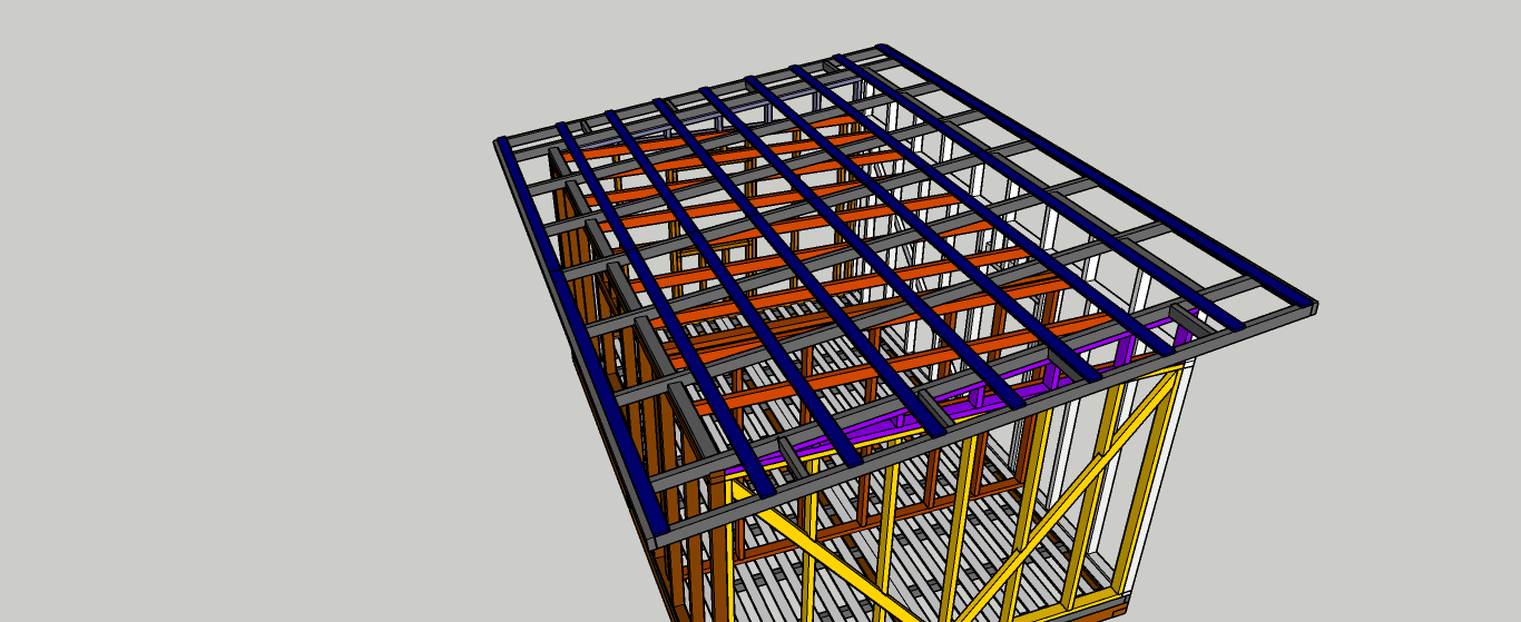

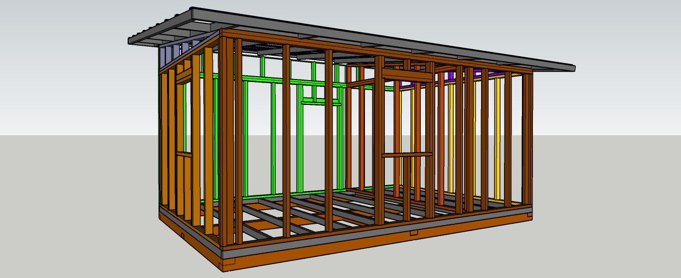

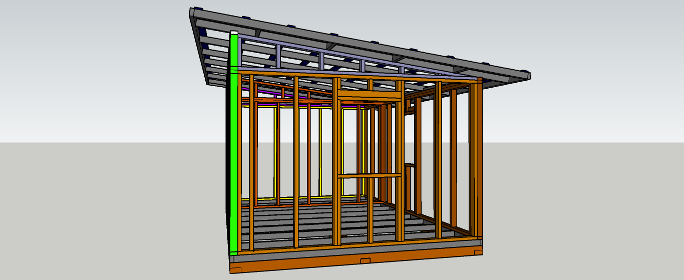

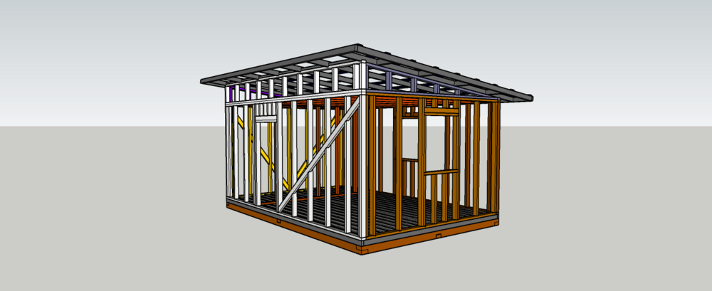

Оцініть проект хозблоку 6х4 і допоможіть знайти недоліки
Влади Слав
Вітаю

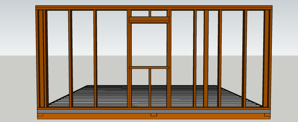

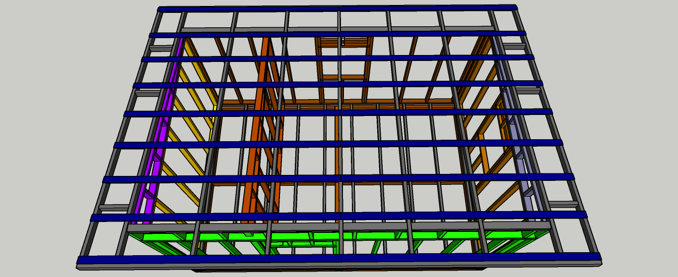

оцініть будьласка проект з метою пошуку недоліків і зайвих частин
хочу побудувати хозблок для дачі
але здається наліпив зайвого
допоможіть зробити надійну конструкцію і по можливості зекономити
всім заздалегідь дякую

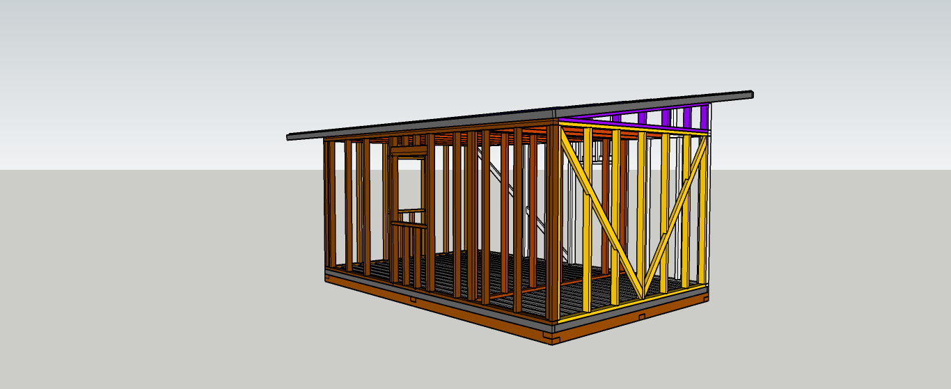

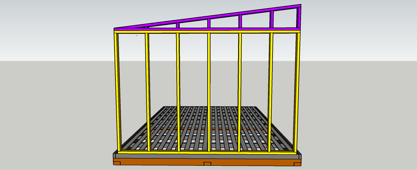

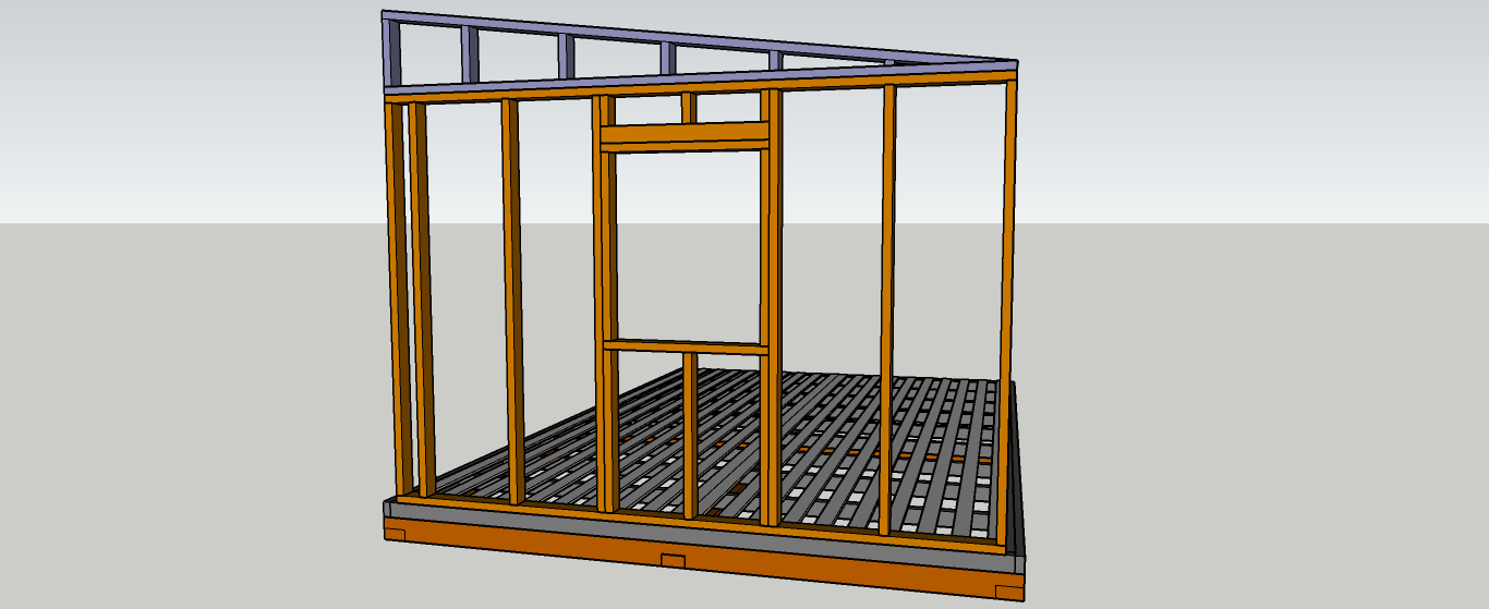

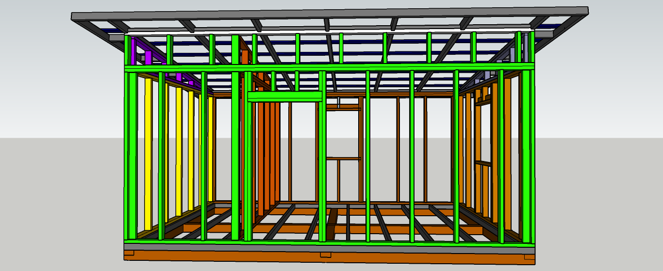

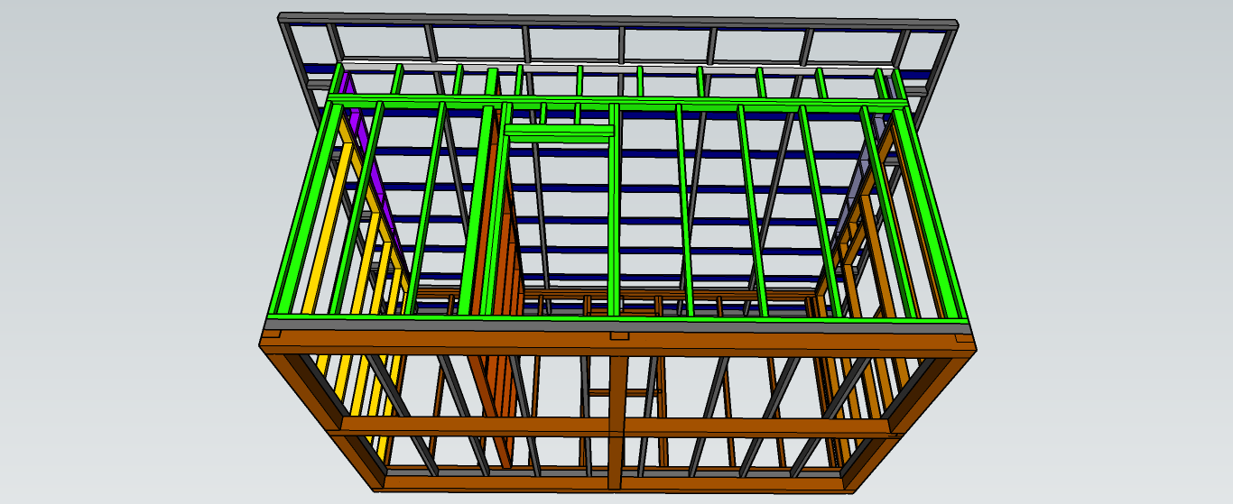

18 хвилин тому, Влади Слав сказав:
зайва горизонтальна стеля, додаткова верхня обвязка, і забагато стоік там де проєми. якщо буде зашивка осб, можно не робити такі розкоси. чи потрібна така обвязка і конструкція підлоги
1 хвилину тому, Drosselbeere сказав:
Хотів зробити стелю рівною а не косою
тому додав стелю, верхня обвʼязка зайва маєте на увазі?
Під двері та вікна буде достатньо по одній стійці? Не посилювати додатковими?
Поки ще не визначився з обшивкою все буде залежати від того на що вистачить фінансів
Нижня обвязка то буде на сваях як я думаю собі для жорсткості конструкції фундаменту
а з приводу конструкції підлоги нічого сказати не можу бо робив на абум, а що саме там не так підкажіть будь ласка
дякую за відповідь

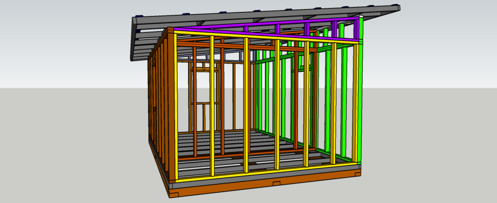

3 хвилини тому, Влади Слав сказав:
у вас не великий уклін, робіть похилу
5 хвилин тому, Влади Слав сказав:
можно ставити стойки під кровлю і я б врізав би рігель а не подвійна обвязка

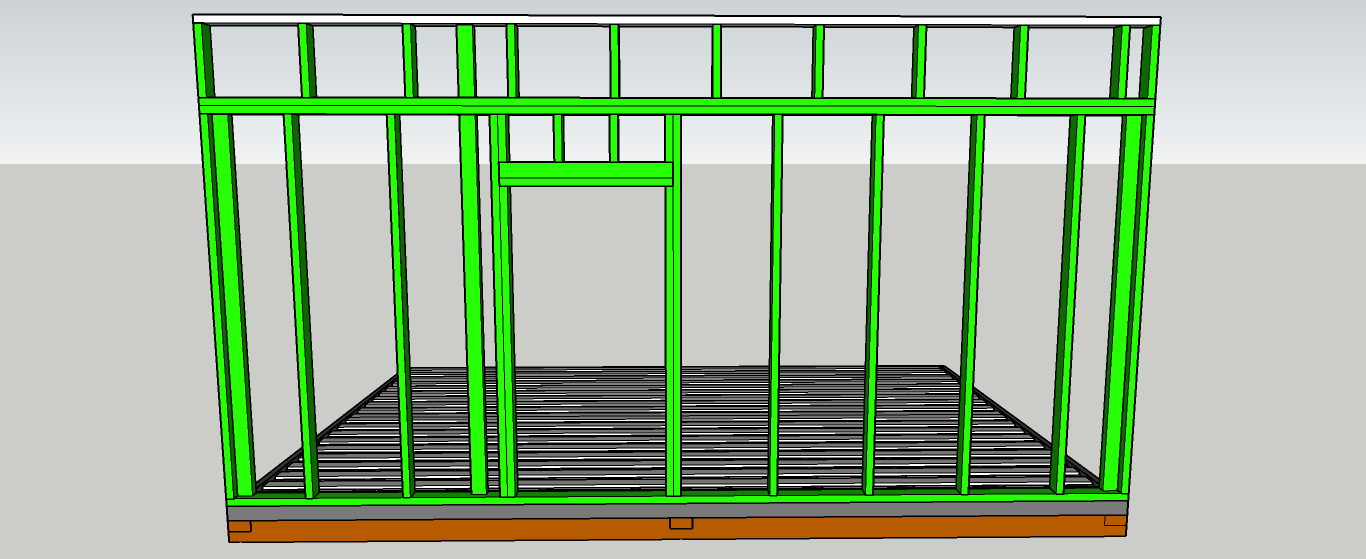

6 хвилин тому, Влади Слав сказав:
стійки подвійні по краям норм, а от заповнення над проємом і під,  місцями багато вертикальних елементів
9 хвилин тому, Влади Слав сказав:
тоді якщо буде жорстка обшивка розкос не потрібно

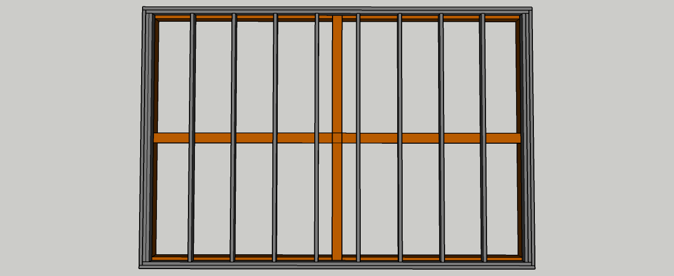

10 хвилин тому, Влади Слав сказав:
про яку жорсткість ви говорити

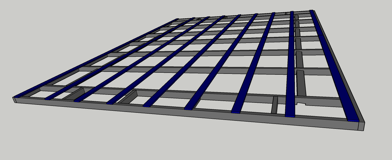

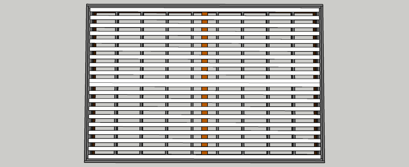

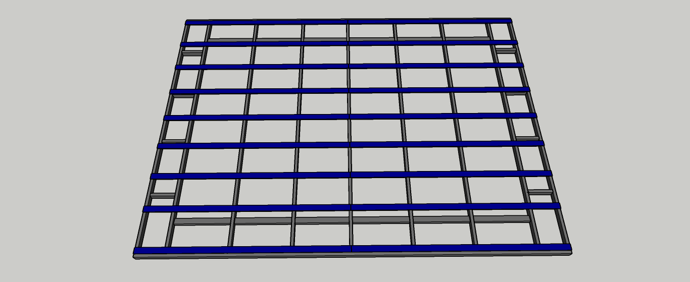

12 хвилин тому, Влади Слав сказав:

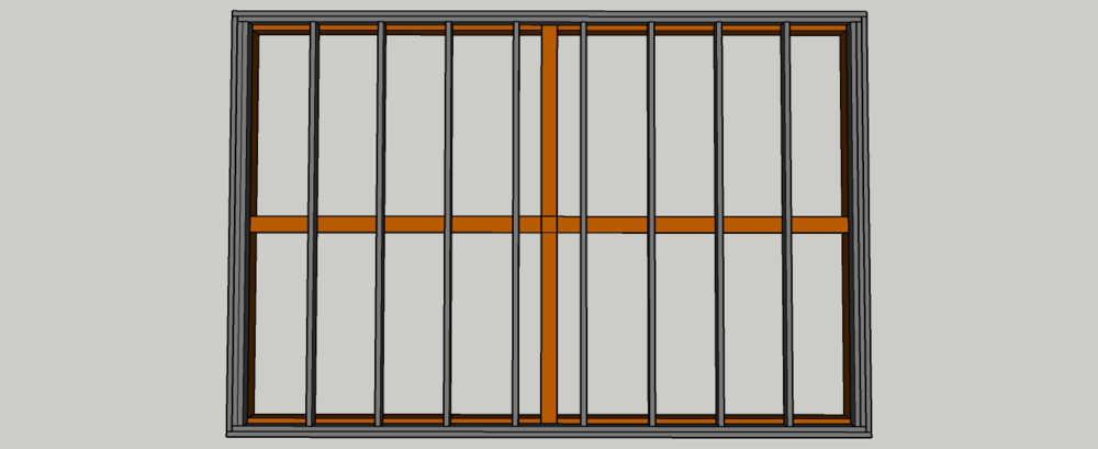

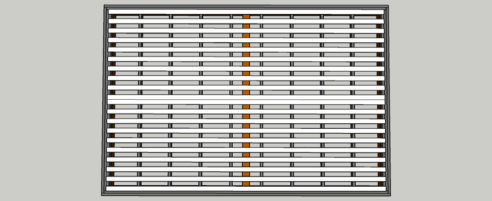

 ви просто ставите каркас на підлогу, а можно зробити підлогу на обвязку і звязати зі стойками
4 хвилини тому, Drosselbeere сказав:
Рігель то посередині вздовж ще дошка я правильно вас зрозумів?
6 хвилин тому, Drosselbeere сказав:
То типу ростверк якщо я правильно все зрозумів з побаченого в інтернеті
7 хвилин тому, Drosselbeere сказав:
Типу прибрати один рівень і стелити підлогу на ростверк?
8 хвилин тому, Drosselbeere сказав:
24 хвилини тому, Влади Слав сказав:
І до речі з цього приводу, дах планую застелити профлистом чи достатній уклін? Не буде текти дах в теорії?

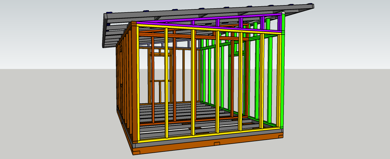

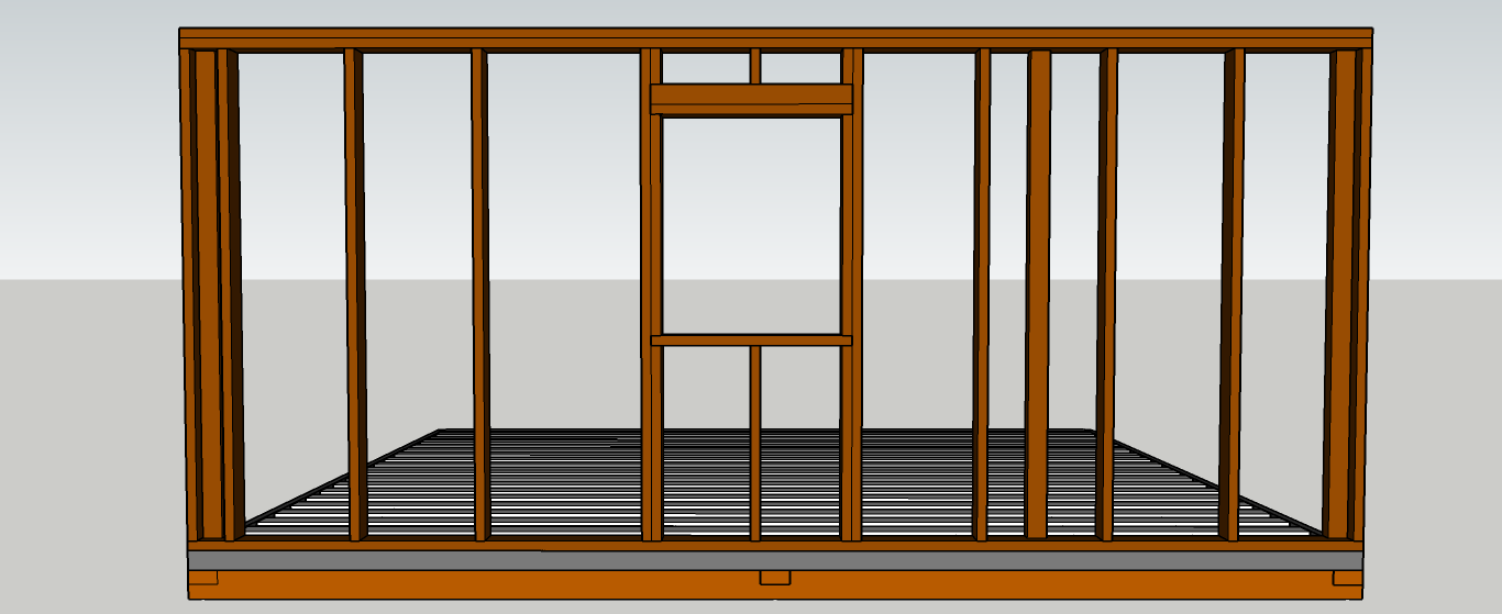

Додаю ще зображення після невеликого редагування + окремі частини і загальний вид
