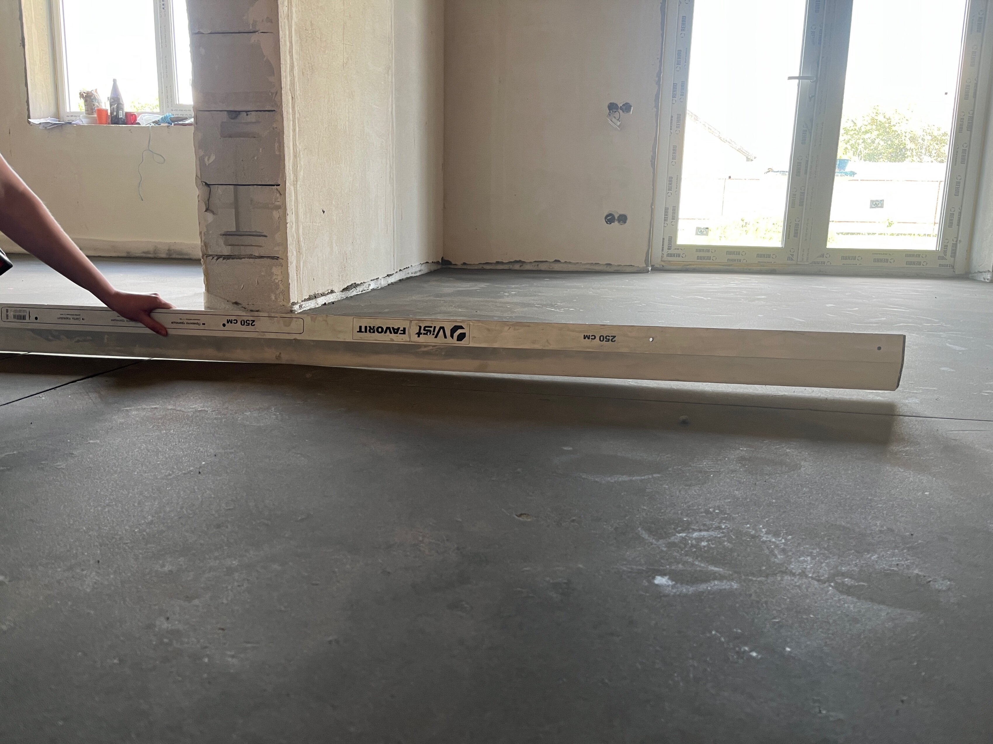

Що ж, не перший рік в будівництві але вперше такі цікаві "майстри". Звернувся через пораду від знайомого до комадни В'ячеслава (для ідентифікації та вбереження форумчан від можливих зайвих нервів ідентифікую його через номера телефону: 0979644481 та 0508433362). Команда В'ячеслава з Закарпатської області та надає послуги машинної штукатурки/стяжки в Києві...
По телефону В'ячеслава був дуже вічливою людиною, все пояснював, обіцяв ідеальну роботу (максимум з похибкою 2 мм на 2 м правило). Пообіцяв приїхати на замір та все на місці розповісти та пояснити всі моменти.
Однак, вже на замір пан В'ячеслав прислав іншу людину, попередивши за це по-факту, сам не зміг через велику занятість.
Погодили з замірщиком та по телефону, що пан В'ячеслав приїде у день виконання робіт та все проконролює.
Ввечері, за день до початку роботи пан В'ячеслав повідомляє, "що він занятий в інших справах і взагалі хлопці його профі і нічого йому туди їхати". Перепитав у знайомого, який радив - "все ок, хлопці В'ячеслава нормально роблять, наче нічого підозрілого...".
Далі коротко - приїхали, зробили...
І тут початок історії...
1. Труба подачі сушіні розгерметизувалася біля стіни зробленого фасаду...- я відмив сам відразу, без претензій, буває.
2. Йшов дощ і, як виявилося, хлопці полінилися накрити привезений цемент в мішках...який цілий день проливало і залишені 8м мішків самі уявляєте який мали вигляд по завершенні робіт.
3. Піску чомусь лишилося близько 2-3 тон посеред двору (навіщо замірщик приїздив? - питання)

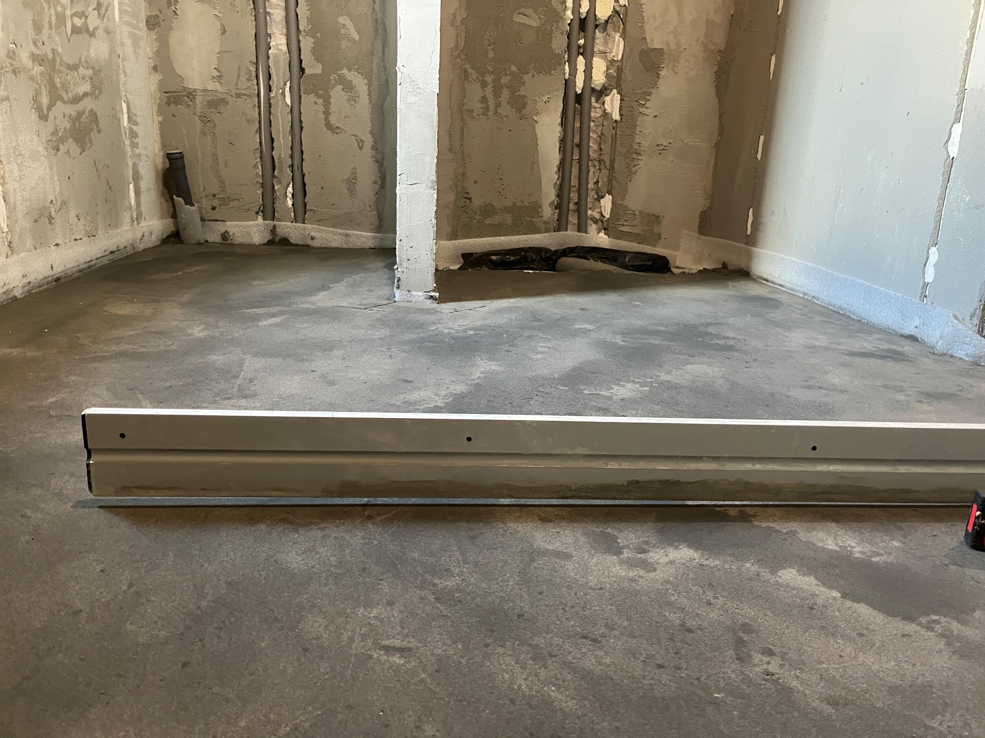

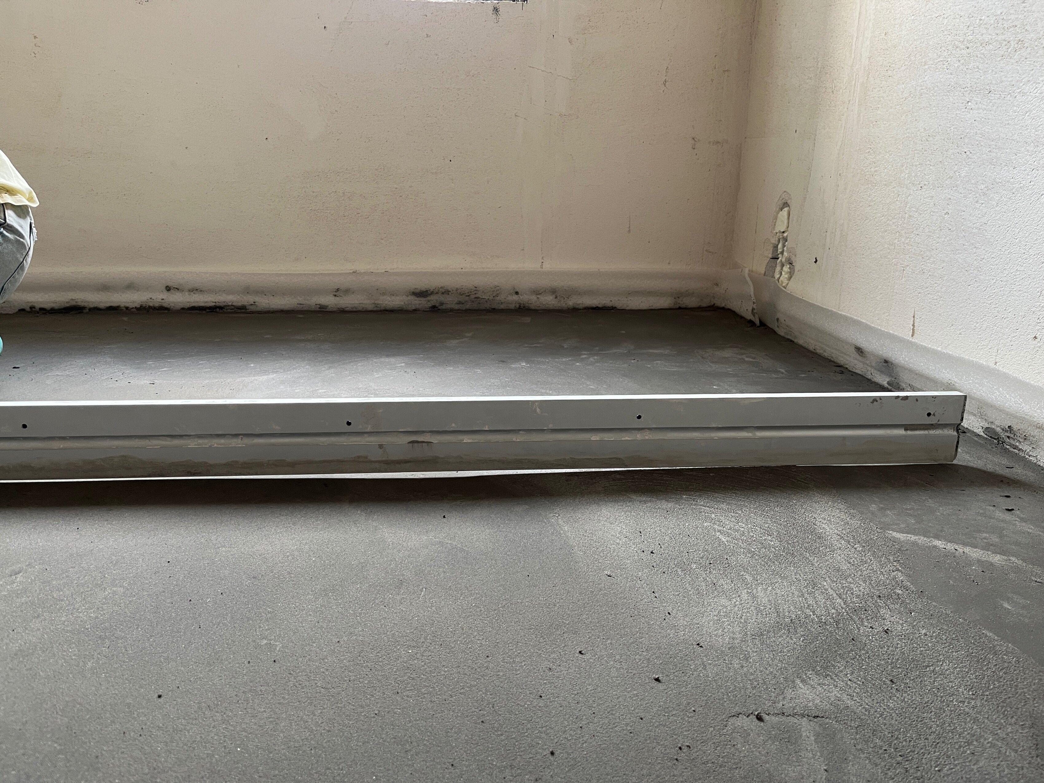

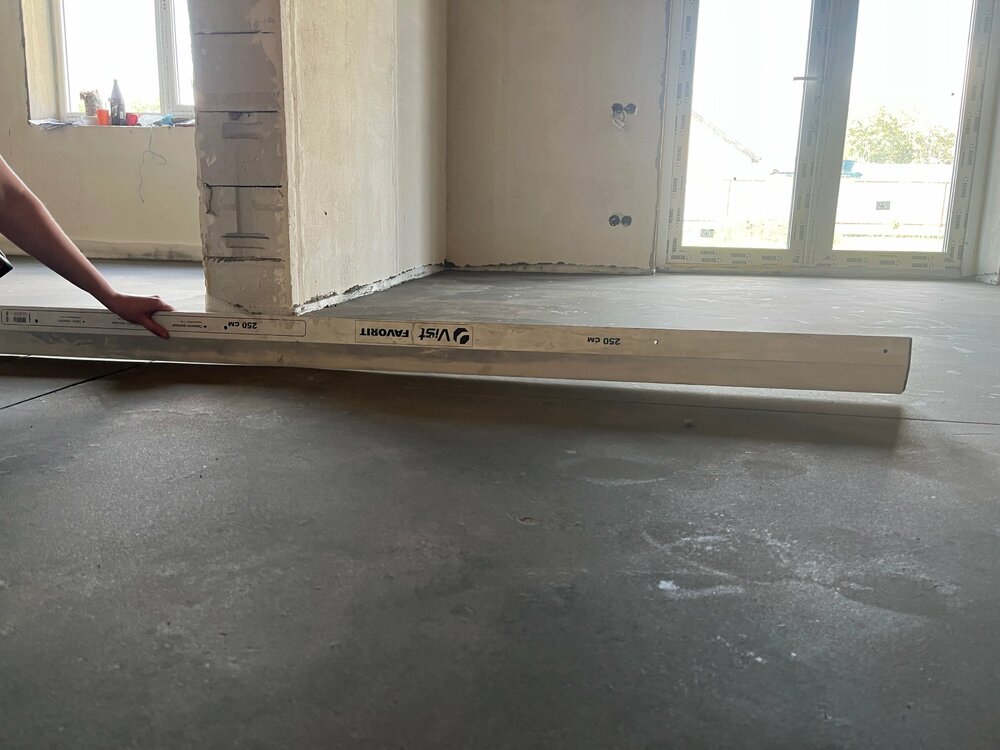

4. Наступного дня я приїхав перевіряти якість виконання роботи (+зволожити та вкрити стяжку), результат роботи на фото нижче...
Бачу таку біду та скидаю фото В'ячеславу...
Ввечері мені телефонують його майстри Олег та Руслан і говорять, що наступного дня до мене приїдуть подивитися, що там таке...
Наступного дня Руслан вже не виходить на зв'язок. Олег та В'ячеслав передзвонюють ввчері і говорять, що приїдуть пізніше на тижні.
Через 6ть днів приїздить В'ячеслав, все обміряв і сказав, що "біда, бугри" але виправимо. Я запропонував зішліфувати бугри, В'ячеслав погодився. Сказав, що домовиться і все зроблять. І пообіцяв, що сам приїде проконтролює цей процес...
Пройшов тиждень і пан В'ячеслав ввечері повідомляє, що "завтра приїдуть його хлопці і все зроблють". Сам знову не приїде, і взагалі, що занятий, щоб я не набридав дзвінками (це останній раз, коли пан В'ячеслав відповідав на дзвінки, далі просто заблокував мій номер, а при дзвінках з інших номерів - просто кидає слухавку і більше не відповідає).
В обумовлений день все ж приїжджають майсти В'ячеслава - пан Олег (0933780738) з напарником та привозять орендовану фрезувальну машину. Все наче і добре, АЛЕ проопную хлопцям ще раз переміряти все своїм оком, щоб знати, що ж робити... перемірють, матюкають В'ячеслава та говорять, що тут не горби в основному, а тут на всій полощині впадини по 0.2-1.0 см. І що до цієї фрези вони підходити навіть не будуть, бо вперше її бачать, ніколи з нею не працювали і краще зробити самовирівнюючу суміш. Я погоджуюся, що без досвіду не треба. Щоб не наробити ще більшого горя з тією фрезою (та і нащо, якщо ж це впадини?). Домовилися, що вони та я порахуємо об'єм матеріалу та зідвознимося за пару днів, Олег пообіцяв і забрати цемент в мішках, який змок з їхньої вини.
На питання, чому В'ячеслав мені не відповідає вже на дзвінки, Олег повідомив, що "тепер це його проблеми і В'ячеслав переклав на нього цей косяк".
На друге питання - "Як так вийшло?", відповідь - "Та, то я не проконтролював Руслана, не було настрою щось в той день та і вже під вечір просто хотілося звалити звідси".
Зідзвонюємося через пару днів з Олегом, проговорюємо обсяг матеріалу, роботи для самовирівнюючої стяжки, пропоную віддати мені кошти щоб я вже сам вирішував свої проблеми, Олег навіть погоджується... і... зникає)
Більше телефон Олега не відповідав, ні з мого номеру, ні з інших номерів.
Фінал.

11.08.2023 в 16:47, Mir89 сказав:
І як після цього ви їм заплатили за роботу ?
12.08.2023 в 18:39, andrey_ka сказав:
А Ви за роботу оплачуєте через декілька днів після її виконання, не по факту? якщо чесно, дійсно, сам "не передбачив" такої можливості як "оплата по факту підсихання стяжки та її дефектовка". Можливо десь на просторах будівельної спільноти і існує така практика, на майбутнє вже матиму досвід. А зараз - тільки зробити відомими цих Майстрів та вберегти інших від моїх помилок...
1 годину тому, Mir89 сказав:
Ні , я з іншої сторони. Я за роботу отримую кошти.
