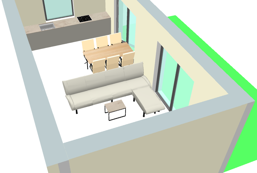

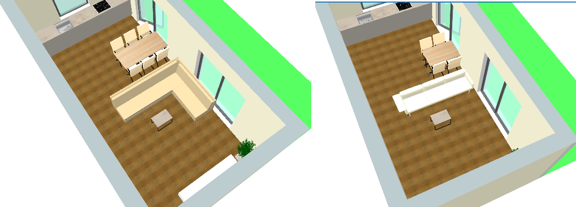

Проголосуйте за варіант планировки вітальні.
Domikv
28 хвилин тому, Domikv сказав:
Малося на увазі, що там де оттоманка немає спинки і не можна збоку зручно сісти опершись.
А при якому сценарії потрібно сісти в лауж-зоні в 5-х?
30 хвилин тому, Domikv сказав:
На фото диван не менше 3 метра, такий точно поперек не стане, бо там усього 3.9, ще штори відняти, занадто малий прохід.
от саме це я і мала на увазі, що кутовий камін краде місце (( а з приводу зручності, то можна приїхати в будь який шоу-рум і посидіти/ полежати на диванах всім разом ( я саме так і робила:classic_tongue:) і тоді зрозуміти підходить чи ні
В 14.08.2023 в 14:15, irina1969 сказал:
так ТС проти ( як я зрозуміла) щоб хтось лягав при тому що інші сидять)))  на  дивані з оттоманкою лягти то без варіантів ))
ІМХО під панорамне вікно саме воно👍
якщо поставити стелаж ? тобто беремо перший варіант і міняємо місцями телевізор та диван, диван кутовий з оттоманкою, як раз не затуляється панорамне вікно, а стележом з теліком ділемо (умовно) на столову та вітальну зону...стелаж брати невеличкий і ще )) якщо у вас 4 людини то нашо Вам 6 посадочних місць за столом ?
3 минуты назад, i.may сказал:
Як пов'язаний обідній стіл з ТВ - не зрозуміло...
Стільці по торцям булуть заважати 4-м за столом... Чому не розкладні до стола-трансформера?
При коротшому столі буде додаткова вільна площа, яка ніколи лишньою не буває.
І ви з дітьми сідаєте за стіл в 6-х?
Так поки завжди з дітьми. Може років через 10 буде і інакше
На рахунок тв, треба щоб його було видно зі столу, побажання чоловіка.

1 минуту назад, irina1969 сказал:
от саме це я і мала на увазі, що кутовий камін краде місце (( а з приводу зручності, то можна приїхати в будь який шоу-рум і посидіти/ полежати на диванах ( я саме так і робила:classic_tongue:) і тоді зрозуміти підходить чи ні
так камін по іншій стіні, він місце дивана не забирає, це загальна ширина кімнати така, якщо дивпн поперек ставити
Якщо гості прийшли, може посидіти перед каміном. Якось так. Чи в цьому нема потреби )))
1 хвилину тому, Domikv сказав:
Якщо гості прийшли, може посидіти перед каміном. Чи в цьому нема потреби )))
Тут треба вибирати - або вид з панорамного вікна, або зручно гуртом з каміном...

В 14.08.2023 в 11:25, i.may сказал:
Виготовлення на замовлення не розглядається?

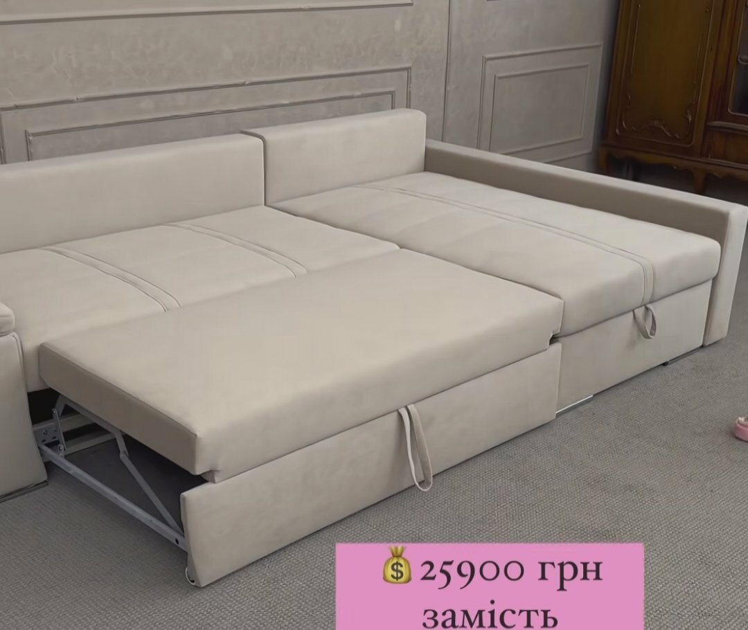

Диван має бути і двоспальним місцем?
Яке опалення?
На рендерах просто компановка чи дизайн інтер'єра?
Виготовлення може бути і на замовлення, але все рівно якщо диван поперек то він макс 2.8, інакше на всю кімнату.
Диван хочу з розкладний, по типу такого
Це просто компановка, я в программі намалювала. Дизайн проекту немає.
Опалення 2х поверхів теплі підлоги.
21 хвилину тому, Domikv сказав:
На рендері диван 2800. Згідно ТЗ - на п'ять сидячих місць. Готового не буде - тільки індпошив...
Ок, бо намішано 4 стилі. Який стиль планується?
Розкладка диван враховує?
Змінено користувачем i.may
13 часов назад, i.may сказал:
та це сервіс 3д дизайну, там не багато налаштувань))) тому таке намішане
Яка розкладка?
Диван там 2800, на 5 то малося на увазі зробити спинку кутом, щоб більше сідало, а не оттоманку. Може трохи спинки і оттоманку, є і такі варіанти.
Стиль нова классика

Диван хочу  розкладний
Навіщо? Часто буде потрібне друге спальне місце? У будинку не передбачено кабінет/гостьова?
Надувна приблуда з вмонтованою помпою питання не закриє?

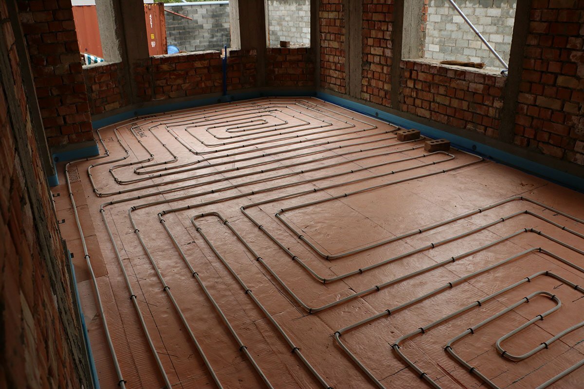

Теплої підлоги
Розкладні столи, надувні дивани, обрізана тепла підлога... Наче ніщеброди будуються, на панорамні вікна і камін гроші знайшли, а на кусок труби не вистачило :)

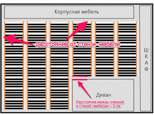

В 17.08.2023 в 08:39, i.may сказал:
Теплої підлоги
у нас водяна тепла підлога, до неї це не відноситься, вона по всій площі
В 17.08.2023 в 12:30, normal сказал:
Якої труби?
2 хвилини тому, Domikv сказав:
Різниці немає. ККД під меблями нижчий. Треба усе рахувати. Проєктом можна і редизайн врахувати...
19 минут назад, i.may сказал:
такі
я про фразу "на кусок труби не вистачило", не зрозуміла чому не вистачило. У нас труба на весь поверх.
На фото під меблями труб немає, йшлося про цей шматок труби.
