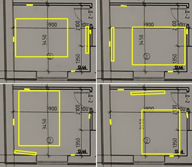

наперед можна не знати чи він буде на стіні, чи на тумбі
є 2-3 інші варіанти розстановки ліжка та ТВ
Цитата
це яскрава ознака непередбачливості
Можна дивитись на жмут кабелів та блок розеток, якщо подобається.
А можна знайти інші методи швидкого доступу, без "натюрморів".
Фломастери, вони у кожного різні. Але у кінці першої чверті ХХІ століття (Оne connect, WiFI, Bluetooth) застосовувати хрущовські підходи... :unknown:
І хотілось би на три варіанти з ліжком та ТВ у 8-16 квадратах подивитись...
Легко, для прикладу кімната ТС, а якщо розвертати ТВ під кутом, то на любій стіні можна вішати, ставите 4 групи розеток і кругом дістає без подовжувачів
Змінено користувачем normal
55 минут назад, normal сказал:
У мене 1.5 см рівно навпроти ліжка і трохи вище, щоб у любих позах було видно весь екран, а ще акустика на рівні вух
Трохи пізніше скину що по меблям та техніці, зараз на роботі, по розетках скажу і так що їх буде багато, на кожній стіні буде мінімум 1 розетка, наскільки мене зараз дістали ті подовжувачі....що я кабелі ввг закупив ще 3 роки тому, 1.2км на розетки і наскільки пам'ятаю 600метрів на світло є.
Доречі, в цій кімнаті що Ви малювали кровать і ТВ цього там не дуже, це буде кабінет для дружини, де буде якась фотозона для одягу, всякі вішалки, полки і т.д т.п ( у неї свій магазин з одягом, продає через інтернет, речей дуже багато постійно, тому домовилися що буде у неї своя ціла кімната, а би ті речі не валялись по всьому будинку, ширми  на пів спальні не стояли якісь і т.д)

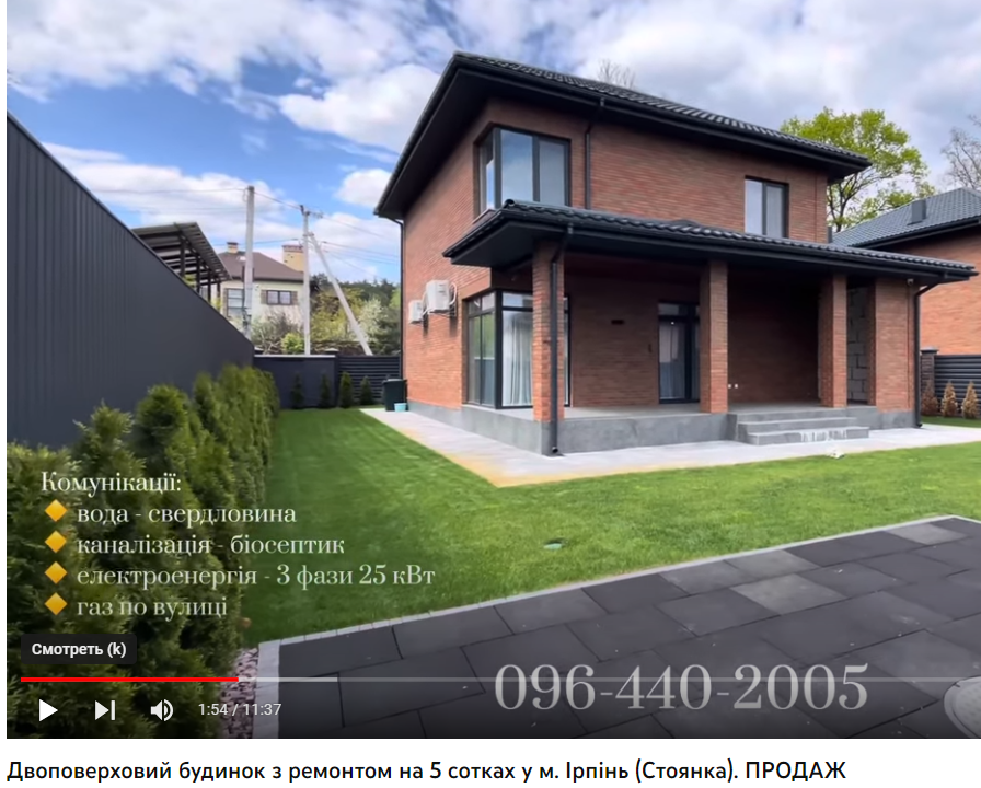

ТСу зробили те що він замовив. Він знав який будинок він хоче, йому такий і накреслили
Судячи з того, наскільки його зразки (з фото і відео) розходяться з кресленнями - то ніт.
Це зовсім не те. Щось віддалено схоже, але не те.
Драбина так точно не та.

18 годин тому, normal сказав:
Без кондиціонера, гардероба, проходом 30см (три варіанта) і головою у вікно та радіатор, чи ТВ біля вікна...? Ще й з соплями по стінах та підлозі. Ну і витратами у два(!) рази більшими 😉 Замість 4-х потрібно 2-ві точки - 1-й варіант, по усім вимогам підходить...
Треба розраховувати і на те, що згодом може виникнути потреба і у спальні на першому(!) поверсі.
