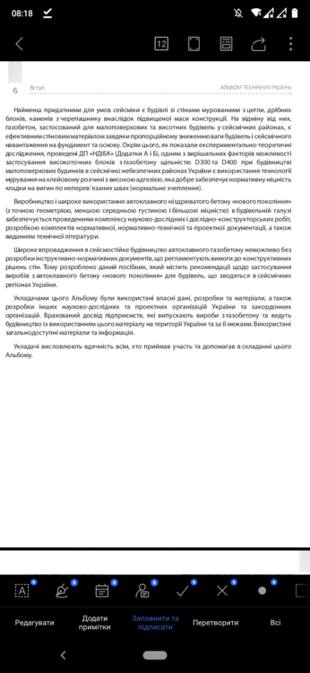

Nikolay Cherednichenko Опубліковано: 12 грудня 2023 Автор Поділитись Опубліковано: 12 грудня 2023 (змінено) 10 часов назад, vbb сказал: https://www.stroimdom.com.ua/topic/235288-nebolshoygb-dom-malenkomsele-podkievom/?do=findComment&comment=5250273 Там написано про сейсміку... А хто казав що керамоблок краще для сейсміки чим газік? Асоціація газікоробів нісагласни))) Ось така х...йня малята, лисичка з'їла колобка)))) Змінено 12 грудня 2023 користувачем Nikolay Cherednichenko 2 Посилання на коментар Поділитися на інших сайтах More sharing options...
Drosselbeere Опубліковано: 12 грудня 2023 Поділитись Опубліковано: 12 грудня 2023 1 годину тому, Nikolay Cherednichenko сказав: Ось така х...йня малята, лисичка з'їла колобка)))) Як би це були незалежні дослідження, а так по тексту, Кожний кулик своє болото хвалить пс. ІМХО автоклавний газобетон найкраще рішення, особливо для тих то сам будує ) Посилання на коментар Поділитися на інших сайтах More sharing options...
