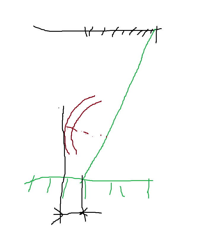

standov Опубліковано: 15 травня 2025 Поділитись Опубліковано: 15 травня 2025 20 минут назад, Nikolay Cherednichenko сказал: місця більш ніж достатньо навіть. там ще є нюанс що коли вона розкладається (та що не гармошка металева а секційна драбина) то їй потрібне місце щоб "махнути" секцією (хз як то пояснювати) і воно зазвичай більше ніж місце під розкладену, в описі має бути вся геометрія простору навколо, зайвий раз перевірити. + ще перевірте що на горищі ви не будете головою впиратися в скат коли залазити ) Посилання на коментар Поділитися на інших сайтах More sharing options...
Nikolay Cherednichenko Опубліковано: 15 травня 2025 Автор Поділитись Опубліковано: 15 травня 2025 1 минуту назад, standov сказал: махнути Я зрозумів. Краще "ножничного" типу? 2 минуты назад, standov сказал: ще перевірте що на горищі ви не будете головою впиратися Думаю ні. Ну певно що у весь зріст не стану, але рачком пройду (але скільки ми на то горіще лазимо, можна взагалі дешево і сердито зробити з вулиці і не парити фаберже))) Посилання на коментар Поділитися на інших сайтах More sharing options...
standov Опубліковано: 15 травня 2025 Поділитись Опубліковано: 15 травня 2025 1 минуту назад, Nikolay Cherednichenko сказал: Краще "ножничного" типу? хз, але здається вони дорожче ) мені здається що монопісуально, просто в драбинах є такий нюанс який варто знати 2 минуты назад, Nikolay Cherednichenko сказал: але рачком пройду а ви туди нічого затаскувати не плануєте?) бо там зазвичай склад, затаскувати дитячі санки рачком буде не вдобно і небезпечно 1 Посилання на коментар Поділитися на інших сайтах More sharing options...
Nikolay Cherednichenko Опубліковано: 15 травня 2025 Автор Поділитись Опубліковано: 15 травня 2025 2 минуты назад, standov сказал: а ви туди нічого затаскувати не плануєте?) бо там зазвичай склад, затаскувати дитячі санки рачком буде не вдобно і небезпечно Ну шось трохи буде, якісь тлумачки з старими кольсонами, фотки і газети з молодості і діда старий патіфон (правда без бронзової труби, то ж цвєтмєт, самі розумієте)😁 1 2 Посилання на коментар Поділитися на інших сайтах More sharing options...

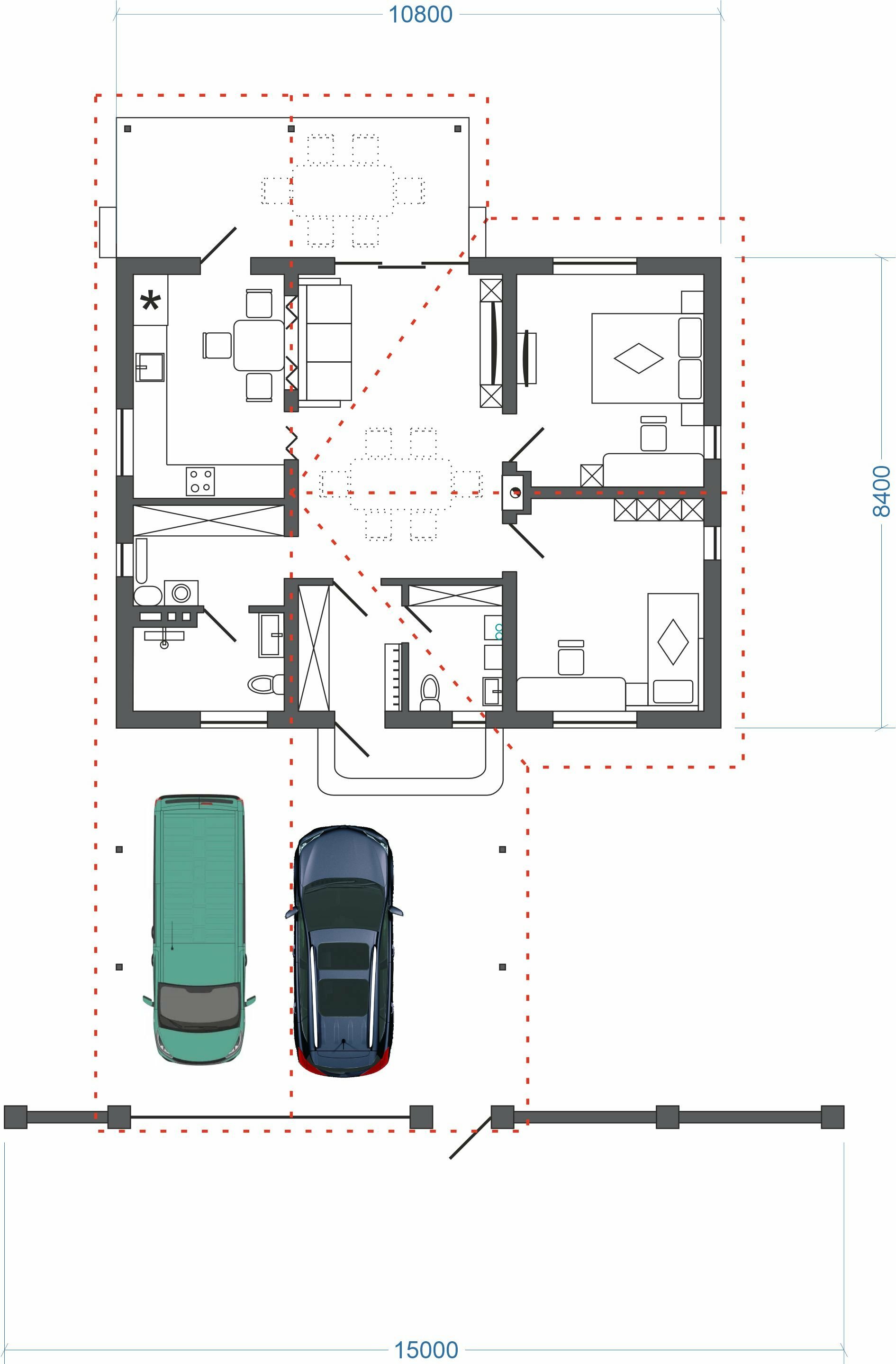

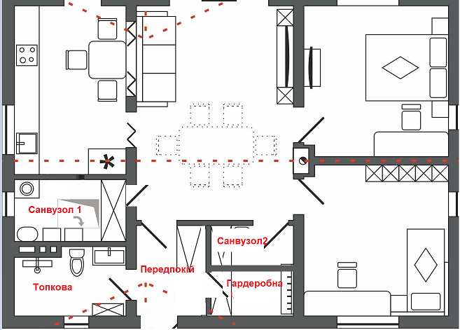

Nikolay Cherednichenko Опубліковано: 22 травня 2025 Автор Поділитись Опубліковано: 22 травня 2025 (змінено) А ось ще така "хрущоба")) чомусь захтілось спробувати розмістити тех.приміщенням кладовою біля кухні і скрити вхід в тавалєт)) Доречі маючи шафи перед туалетом і в передпокої-можна відмовитись від шаф в спальнях Змінено 23 травня 2025 користувачем Nikolay Cherednichenko Посилання на коментар Поділитися на інших сайтах More sharing options...
standov Опубліковано: 23 травня 2025 Поділитись Опубліковано: 23 травня 2025 В 22.05.2025 в 11:48, Nikolay Cherednichenko сказал: А ось ще така "хрущоба" давайте на базовому рівні, у вас в проекції 11м на 8м, тобто з урахуванням стін умовно 80 квадратів, це взагалі ніразу не хрущоба, при цьому у вас 2 спальні по 16 квадратів кожна (на око) і 1 СВ "фіг знає де". У вас якась фобія унітазів?) 1. СВ *має* бути два, точка. ) 2. Спальні по 16 квадратів це історія для великих будинків, ви 90% активного часу живете в вітальні а не спальнях. Велика вітальня має сенс, великі спальні - ні. 3. СВ це чи не найпопулярніше місце в будинку по кількості заходів/виходів, не треба його ховати в якийсь куток, тамбур і тп. Коли у вас їх два ви можете один зробити "оперативним" (поруч) інший "гостьовим"(подалі) я до того що у вас завеликі спальні для такого будинку і лише один СВ, вирішить спочатку ці "проблеми" 1 Посилання на коментар Поділитися на інших сайтах More sharing options...
Nikolay Cherednichenko Опубліковано: 23 травня 2025 Автор Поділитись Опубліковано: 23 травня 2025 21 минуту назад, standov сказал: СВ *має* бути два, точка Та шо ж такоє, шо за радікалізм))) 22 минуты назад, standov сказал: Спальні по 16 квадратів це історія для великих будинків, ви 90% активного часу живете в вітальні а не спальнях. Велика вітальня має сенс, великі спальні - ні. Нема там 16 квадратів (першому були 14 квадратів з шафами а на цьому однокакальному 13 (12,7)) 25 минут назад, standov сказал: "оперативним" Хєррасє, пА вАєнному прямо)) 26 минут назад, standov сказал: У вас якась фобія унітазів? Я на унітазі дуже голосно співаю, особливо приспіви (спеціально підлаштовую під процес) Якщо серйозно: не сприймаю кімнати менші за 12 кв.м. , банально для двох повітря мало а для дитини треба ще десь гратися . Тому в моїх пошуках завжди кімнати 13-14,5 квадратів і стелі не нижчі 2,8 метри. За СВ згоден що два-це комфорт, але і один для трьох осіб-достатньо (певно що трохи знижуючи рівень комфорту-але ж ми розглядаємо бюджетне рішення). Ну і цей варіант ще не варіант-це пошук. Посилання на коментар Поділитися на інших сайтах More sharing options...
standov Опубліковано: 23 травня 2025 Поділитись Опубліковано: 23 травня 2025 18 минут назад, Nikolay Cherednichenko сказал: але і один для трьох осіб-достатньо ні, один суміщений (а інакше і не роблять) СВ для сім'ї то постійні страждання які ви створили собі власними руками. Тобто ви платите свої власні гроші, думаю не прям так щоб зайві, щоб потім 30-40 років виганяти когось з душу коли вам хочеться поспівати? 18 минут назад, Nikolay Cherednichenko сказал: шо за радікалізм) так 18 минут назад, Nikolay Cherednichenko сказал: Тому в моїх пошуках завжди кімнати 13-14,5 квадратів і стелі не нижчі 2,8 метри. про стелю питань нема, низька стеля то дичина з серії 1го СВ ) в ваших пошуках ви мали велику вітальню, терасу, кухню та власне подвір'я? Ви не будете в спальнях нічого робити окрім як спати. Так дитина на якомусь етапі життя буде закриватися у власній кімнаті годинами, але для такого сценарію 12 за глаза (в умовах невеликої загальної площі звісно) 21 минуту назад, Nikolay Cherednichenko сказал: Я на унітазі дуже голосно співаю ну тоді який 1 СВ, треба мінімум дуетом(закреслено) - два. Посилання на коментар Поділитися на інших сайтах More sharing options...

Nikolay Cherednichenko Опубліковано: 23 травня 2025 Автор Поділитись Опубліковано: 23 травня 2025 (змінено) 24 минуты назад, standov сказал: Ви не будете в спальнях нічого робити окрім як спати. Я вашпє-то там ще лежу книжки читаю, телек дивлюся або дружина за компом цілий день працює (а ще ми там кєксом жахаємось😂) -але що про нас, будинок брату. 24 минуты назад, standov сказал: Так дитина на якомусь етапі життя буде закриватися у власній кімнаті годинами, Я думаю що на всіх етапах життя... Різниця поколінь...а потім поїде навчатися і буде робота над його власним житлом. 24 минуты назад, standov сказал: Тобто ви платите свої власні гроші, думаю не прям так щоб зайві, щоб потім 30-40 років виганяти когось з душу коли вам хочеться поспівати? Тут не можу не погодитись, певно так воно і є... Але теж з певними "але" 24 минуты назад, standov сказал: 12 за глаза Це ваш чистий суб'єктивізм. Для мене то питання вирішене і закрите. Змінено 23 травня 2025 користувачем Nikolay Cherednichenko Посилання на коментар Поділитися на інших сайтах More sharing options...
standov Опубліковано: 23 травня 2025 Поділитись Опубліковано: 23 травня 2025 (змінено) 11 минут назад, Nikolay Cherednichenko сказал: Це ваш чистий суб'єктивізм. Для мене то питання вирішене і закрите. окей, питань нема, коли щось хочеться то це ок і не має сенсу сперечатися, сам такий. Значить якщо вам хочеться/потрібні великі спальні, але нема місця на другий СВ, то треба або щось прибрати або додати площі будинку. Ну не може бути 1 СВ, навіть срані таунхауси не будуть з 1 СВ. Зробіть як вище @BugSзапропонував хоч півтора. Ну це дуже базова історія навколо якої всі давно просперечалися. 11 минут назад, Nikolay Cherednichenko сказал: Але теж з певними "але" Нема там ніяких "але", два базових постулата - мінімум 2 СВ (хай душ один але точок співу має бути 2), на кожному поверху мінімум по одному. а от все інше за смаком та хотелками. Змінено 23 травня 2025 користувачем standov Посилання на коментар Поділитися на інших сайтах More sharing options...
Nikolay Cherednichenko Опубліковано: 23 травня 2025 Автор Поділитись Опубліковано: 23 травня 2025 (змінено) 22 минуты назад, standov сказал: окей, питань нема, коли щось хочеться то це ок і не має сенсу сперечатися, сам такий. Значить якщо вам хочеться/потрібні великі спальні, але нема місця на другий СВ, то треба або щось прибрати або додати площі будинку. Ну не може бути 1 СВ, навіть срані таунхауси не будуть з 1 СВ. Зробіть як вище @BugSзапропонував хоч півтора. Ну це дуже базова історія навколо якої всі давно просперечалися Так, згоден. Додавати площі не треба.Просто повернути шафи в кімнати і 1,5 СВ зробити там же, змістити двері основного СВ до тех приміщення а за ними зробити туалет з рукомийником ще й з вікном на двір. Чи щось типу того, треба погратись пропорціями. Доречі особисто мені сподобалась тема з виходом з тех приміщення в кухню. Змінено 23 травня 2025 користувачем Nikolay Cherednichenko Посилання на коментар Поділитися на інших сайтах More sharing options...

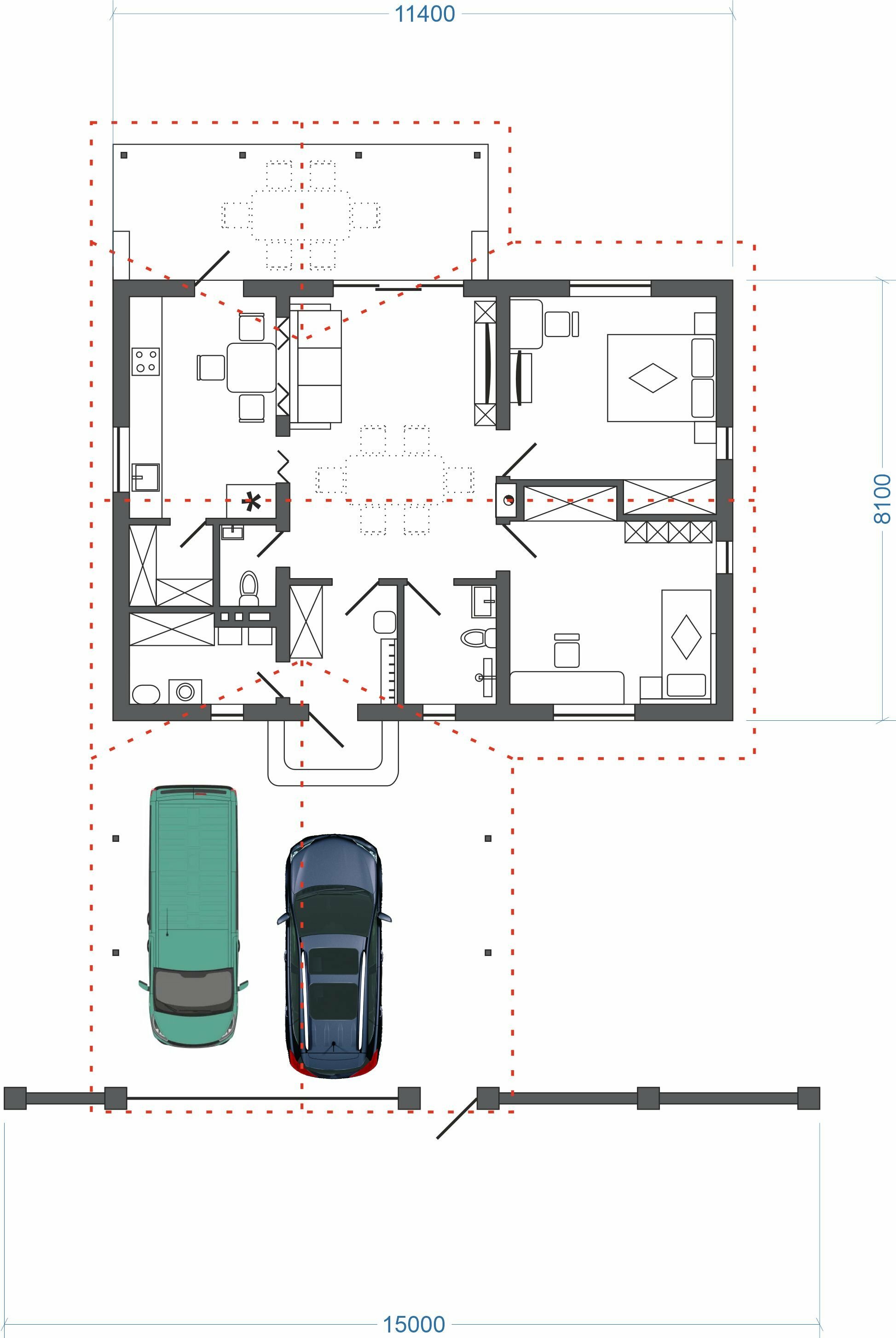

Alvalk Опубліковано: 24 травня 2025 Поділитись Опубліковано: 24 травня 2025 (змінено) В 23.05.2025 в 15:02, Nikolay Cherednichenko сказал: певно що трохи знижуючи рівень комфорту-але ж ми розглядаємо бюджетне рішення Ні фіга собі бюджетне. Скільки там у вас виходить плаща кухня+вітальня? Звісно рішення не елітне, але і на бюджетне ніяк не тягне. Краще вже там трохи відкусити (але можливо планування доведеться переробити), та зробити десь друге "місце для співу". Та й більш зручнішим по розташуванню його треба робити (щонайменше одне), щоб співати не почати, поки добіжиш )))) Якщо швидкоруч, я б перепланував хоча б так (меблю і унітази не переставляв), ну ще передпокій трохи ширше. Санвузол2 - достатньо десь метр вглибину, двері посередині, зліва унітаз, справа мийка, чи навпаки зате все зручно. А техприміщення з кухні - то зайве, як по мені. В чому сенс? P.S. До речі, тут майже так і було, тільки передпокій лівіше зробити. Але ви навіщось вирішили все, що там було гарне, поламати Змінено 24 травня 2025 користувачем Alvalk Посилання на коментар Поділитися на інших сайтах More sharing options...
Nikolay Cherednichenko Опубліковано: 25 травня 2025 Автор Поділитись Опубліковано: 25 травня 2025 (змінено) 16 часов назад, Alvalk сказал: Ні фіга собі бюджетне. Скільки там у вас виходить плаща кухня+вітальня? Звісно рішення не елітне, але і на бюджетне ніяк не тягне. В вашому розумінні то має бути 4х4 і з соломи?)) 16 часов назад, Alvalk сказал: щоб співати не почати, поки добіжиш Менше в макдональдси ходити треба і менше пити Ізмаїльську бормотуху))) 16 часов назад, Alvalk сказал: А техприміщення з кухні - то зайве, як по мені. В чому сенс? Стеллаж,пральна машина-далі дофантазуйте самі. 16 часов назад, Alvalk сказал: 1.Гардеропна метр по ширині то "мегазручно" базару ноль 2.Прихожа в якій не розвернешся і крім вішалки для одягу нічого не поставиш "нраіца" 3. Сральня під носом у дитини-хай слухає "мелодію життя" 16 часов назад, Alvalk сказал: P.S. До речі, тут майже так і було, тільки передпокій лівіше зробити. Але ви навіщось вирішили все, що там було гарне, поламати Всьо єсть чулувіче, воно як основний варіант і розглядається. Дякую за вашу думку!🤝 P.S. я б скоріше розширив передпокій у вашому варіанті (і без гардеропної, просто шафа) і санвузол вже б зробив більший і з вікном. Да, змушений визнати що передпокій в вашому випадку розташований зручніше, але туалет поруч з кімнатами для мене то не ок (так, я ще і не прихильник майстер-спалень) Змінено 25 травня 2025 користувачем Nikolay Cherednichenko Посилання на коментар Поділитися на інших сайтах More sharing options...
Nikolay Cherednichenko Опубліковано: 25 травня 2025 Автор Поділитись Опубліковано: 25 травня 2025 (змінено) 18 часов назад, Alvalk сказал: Ваша логіка - моє виконання... але мені так собі якщо чесно... туалєтноє настроєніє у вітальні Змінено 25 травня 2025 користувачем Nikolay Cherednichenko 1 Посилання на коментар Поділитися на інших сайтах More sharing options...
Alvalk Опубліковано: 25 травня 2025 Поділитись Опубліковано: 25 травня 2025 6 часов назад, Nikolay Cherednichenko сказал: 1.Гардеропна метр по ширині то "мегазручно" базару ноль 2.Прихожа в якій не розвернешся і крім вішалки для одягу нічого не поставиш "нраіца" 1. Я ж написав - с/у зробити метр (перегородку посунути), гардеробна там десь півтора вийде (розмірів на плані немає, тому приблизно прикинув). 2.Прихожа - я ж сказав, що стіну посунути вправо і буде ширша (для с/у і маленької гардеробной вистачить) Ну або зробити прихожу яку хочете, а все інше - санвузол (без гардеробної), в принципі ви нижче так і сказали 6 часов назад, Nikolay Cherednichenko сказал: 3. Сральня під носом у дитини-хай слухає "мелодію життя" Та ви, дивлюсь , Heavy Metal полюбляєте? )))) Навпаки - дитині вночі на автопілоті туди дуже зручно буде ходити. Та й вдень теж зручно, а ви можете ходити в іншу, щоб він (вона) не підслухував ))) 7 часов назад, Nikolay Cherednichenko сказал: але туалет поруч з кімнатами для мене то не ок В даному випадку не бачу проблем. А краще у брата питайте, то ж для нього. А в цілому - це ж безкоридорне рішення, тут або біля кімнати, або з вітальні, або не зручно Посилання на коментар Поділитися на інших сайтах More sharing options...
Alvalk Опубліковано: 25 травня 2025 Поділитись Опубліковано: 25 травня 2025 1 час назад, Nikolay Cherednichenko сказал: Ваша логіка - моє виконання... Наче нормальний компроміс. 1 час назад, Nikolay Cherednichenko сказал: але мені так собі якщо чесно... туалєтноє настроєніє у вітальні Тоді робіть коридорне рішення. Але, як було в вашому попередньому варіанті - бігти в с/у через весь будинок по діагоналі звивистими маршрутами тільки для того, щоб узнати, що там зайнято - мені подобається набагато менше ) Посилання на коментар Поділитися на інших сайтах More sharing options...
Nikolay Cherednichenko Опубліковано: 25 травня 2025 Автор Поділитись Опубліковано: 25 травня 2025 16 минут назад, Alvalk сказал: Та ви, дивлюсь , Heavy Metal полюбляєте? ))) Орнув в голосіну))) 18 минут назад, Alvalk сказал: Я ж написав - с/у зробити метр (перегородку посунути), гардеробна там десь півтора вийде (розмірів на плані немає, тому приблизно прикинув 900 мм лишиться, я там розміри знаю єслі шо)) Зараз ще один варіант роблю, вже в брата питав (вірніше його дружини) їй сподобалась ідея з шафою навпроти СВ але з входом з тієї сторони де ви запропонували. Посилання на коментар Поділитися на інших сайтах More sharing options...

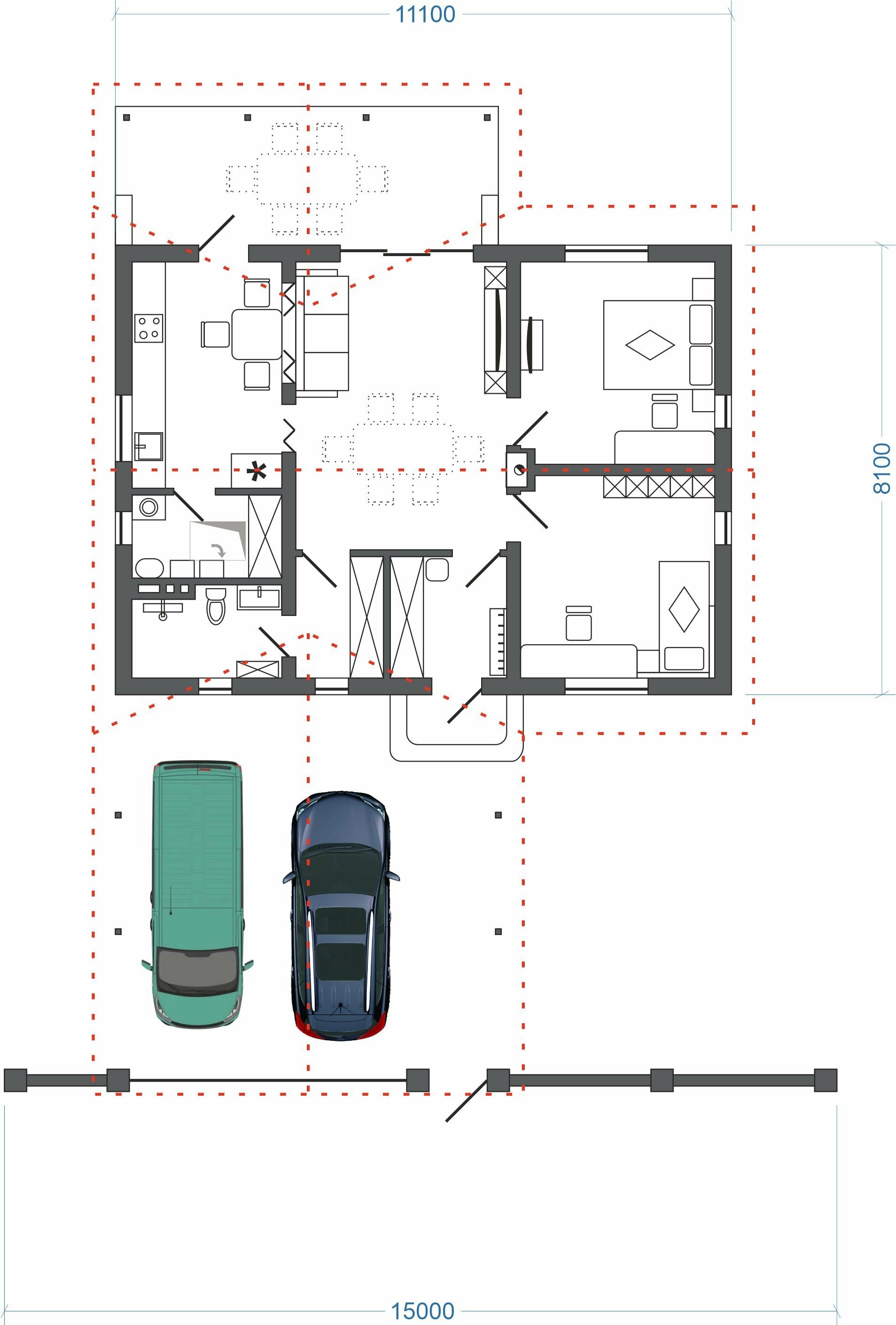

Nikolay Cherednichenko Опубліковано: 25 травня 2025 Автор Поділитись Опубліковано: 25 травня 2025 1 час назад, Nikolay Cherednichenko сказал: Зараз ще один варіант роблю, вже в брата питав (вірніше його дружини) їй сподобалась ідея з шафою навпроти СВ але з входом з тієї сторони де ви запропонували. Власне ось і він: Посилання на коментар Поділитися на інших сайтах More sharing options...
Alvalk Опубліковано: 25 травня 2025 Поділитись Опубліковано: 25 травня 2025 30 минут назад, Nikolay Cherednichenko сказал: Власне ось і він: Вхід в санвузол або через прихожу, або через техприміщення? Таке собі.... Зробіть краще з коридором. А ще зараз звернув увагу на складну кровлю. Воно вам треба? Буде дорожче і менш надійне. Я б зробив звичайну 2- або 4- скатну, а навіс для тераси і парковки окремий. Тераса - односкатний, примикаючій до будинку, парковка - можливі варіанти Посилання на коментар Поділитися на інших сайтах More sharing options...
Nikolay Cherednichenko Опубліковано: 25 травня 2025 Автор Поділитись Опубліковано: 25 травня 2025 (змінено) 34 минуты назад, Alvalk сказал: Вхід в санвузол або через прихожу, або через техприміщення? Таке собі.... Зробіть краще з коридором С прихожої вхід в тех.приміщення (де є "дєжурный" унітаз (на випадок срачки) і рукомийник який дозволить відразу помити руки з вулиці). Велика шафа для верхнього одягу в передпокої (весь вуличний бруд лишається в передпокої і тех приміщені) Вхід в повноцінний с/в через гардеробну+аля постірочна (особисто для мене то логічно). І скритий від вітальні. Не хочуть люди щоб с/в мав прямий вихід у вітальню (теж на мою думку логічно, зумовлено безкоридорним компануванням). В тому мабуть і є суть індивідуального будівництва. 34 минуты назад, Alvalk сказал: А ще зараз звернув увагу на складну кровлю. Воно вам треба? Буде дорожче і менш надійне. Мені нє-брату да. Змінено 25 травня 2025 користувачем Nikolay Cherednichenko 1 Посилання на коментар Поділитися на інших сайтах More sharing options...
vadimv Опубліковано: 25 травня 2025 Поділитись Опубліковано: 25 травня 2025 (змінено) 56 хвилин тому, Nikolay Cherednichenko сказав: Не хочуть люди щоб с/в мав прямий вихід у вітальню Поживши за півтора+ роки у багатьох будинках з різноманітними плануваннями, помітив, що гарним тоном вважається, коли основний санвузол для прослуховування музики максимально віддалений від вітальні (ідеально має окремий вхід, але це для теплого клімату) або хоча б відділений від неї двома дверима. Змінено 25 травня 2025 користувачем vadimv 1 Посилання на коментар Поділитися на інших сайтах More sharing options...

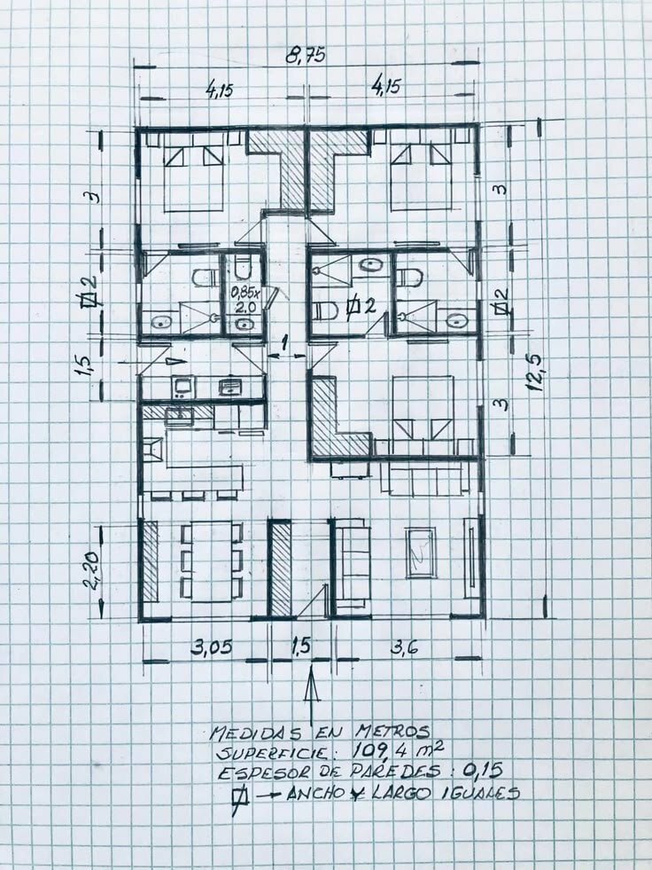

Nikolay Cherednichenko Опубліковано: 1 червня 2025 Автор Поділитись Опубліковано: 1 червня 2025 (змінено) Ось думаю залишу це тут, щоб деякі люди отримали естетичне задоволення від кількості унітазів-так би мовити реабілітуюсь в очах форумної спільноти (бо в моїх проектах унітазів завжди недостатньо)😄 Змінено 1 червня 2025 користувачем Nikolay Cherednichenko Посилання на коментар Поділитися на інших сайтах More sharing options...
Сергей 31 Опубліковано: 1 червня 2025 Поділитись Опубліковано: 1 червня 2025 А котельная? Посилання на коментар Поділитися на інших сайтах More sharing options...
Nikolay Cherednichenko Опубліковано: 1 червня 2025 Автор Поділитись Опубліковано: 1 червня 2025 1 минуту назад, Сергей 31 сказал: А котельная? Багато хочете)) в унітазі паліть багаття))) Посилання на коментар Поділитися на інших сайтах More sharing options...
