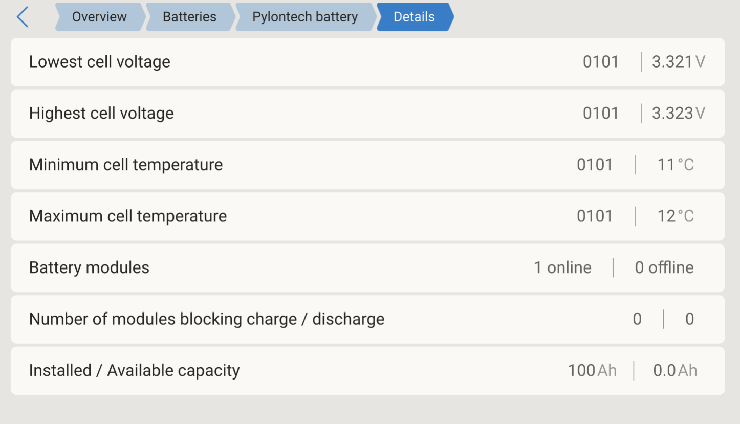

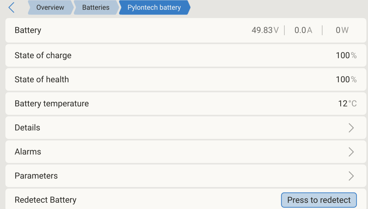

vovarpd Опубліковано: 29 січня Поділитись Опубліковано: 29 січня (змінено) Минулого року я поставив Pylontech US5000 з віктроном без зв'язку по CAN. Тупо по напрузі. Напруга shutdown на інверторі була 44V, що помоєму нижче напруги відключення бмс пілона, но тут точно не можу сказати. Напруга заряду з розрахунку 3.55 на ячейку, і absorbtion 1 година, далі флоат 3.375, раз на тиждень absorbtion 1 година повтор. Планувалося як завжди.. що будуть працювати компи і тої ємності більш ніж достатньо на цілий робочий день ))) Але власник вніс корективи без мене ))) Минулого місяця я випадково дізнався що він включає кондиціонер на повну бо сушить офіс після потопів ще літом і садить ту батарею в нуль щодня за пару годин під час відключень, а деколи й по пару разів появлася мережа і йшов заряд.. і так тривало декілька місяців. Підготувавшись до найгіршого, я все ж напряг його розоритися на GX девайс за 100 євро і з'єднали ту батарею по CAN. Але нічого поганого я там не помітив. Ємність видає як новенька, ячейки відбалансовані, по CAN тепер воно там само якось напругу регулює своїми алгоритмами, вверх вниз, я вже на то впливу не маю ) Victron доречі нормально переварює відключення батареї на повному ходу. Змінено 29 січня користувачем vovarpd 1 Посилання на коментар Поділитися на інших сайтах More sharing options...
yur43 Опубліковано: 29 січня Поділитись Опубліковано: 29 січня 5 хвилин тому, vovarpd сказав: Напруга заряду з розрахунку 3.55 на ячейку, і absorbtion 1 година 3.375, раз на тиждень 3.375 більше для float підходить, типу відпочинок в зарядженому стані. Абсорбція це якраз стан насичення, вона після 3,42в і вище, там балансують оте все. 1 Посилання на коментар Поділитися на інших сайтах More sharing options...
vovarpd Опубліковано: 29 січня Поділитись Опубліковано: 29 січня Тільки що, yur43 сказав: 3.375 більше для float підходить, типу відпочинок в зарядженому стані. Абсорбція це якраз стан насичення, вона після 3,42в і вище, там балансують оте все. так, мав на увазі float, абсорбція до 3.55, тобто bulk росте до 3.55, і потім година спадання струму на тому вольтажі. 1 Посилання на коментар Поділитися на інших сайтах More sharing options...
