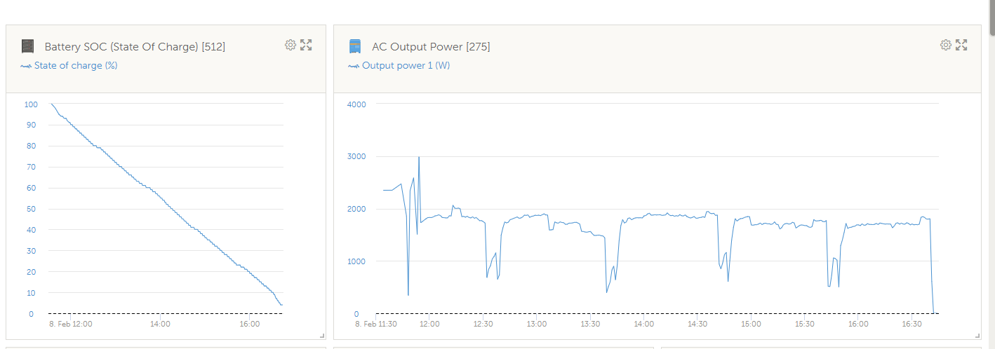

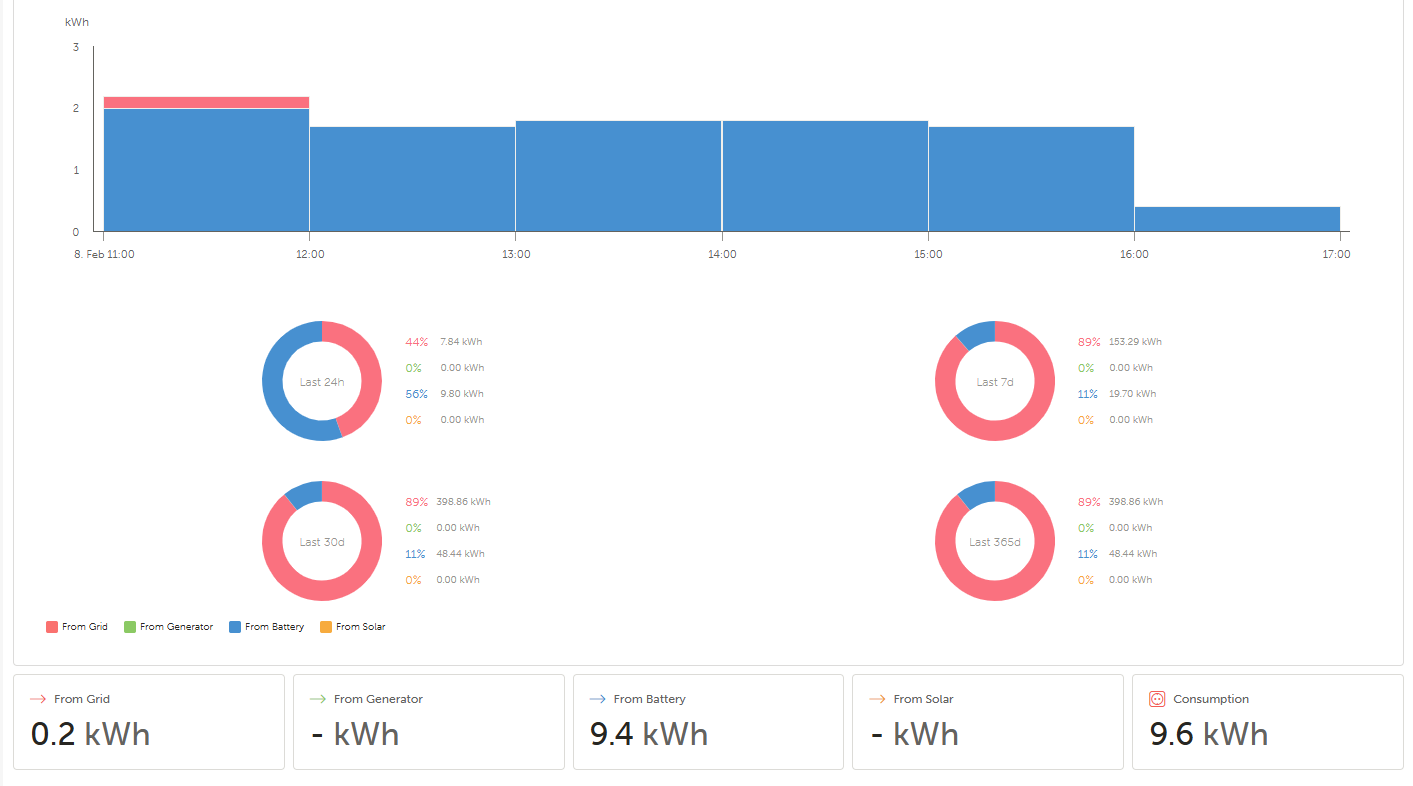

vovarpd Опубліковано: 8 лютого Поділитись Опубліковано: 8 лютого Сьогодні у Львові серйозні графіки відключення. Була нагода перевірити дві батарейки Pytes V5 з інвертором віктрон 48/3000. Віддали 9.4 квт і відключились при 5% SOC (налаштовано відключення інвертора на 49В згідно вимог виробника). Заводська ємність 5.12 на штуку, тобто 10.24. Заміри зроблені силами віктрона тому напевно є якась незначна похибка. Як на мене то згрубша все відповідає заявленим характеристикам. Інший графік це навантаження. Кондиціонер на опалення, комп, освітлення, пара терміналів на поповнення. 2 Посилання на коментар Поділитися на інших сайтах More sharing options...

Фрай Опубліковано: 8 лютого Поділитись Опубліковано: 8 лютого 35 хвилин тому, vovarpd сказав: Віддали 9.4 квт і відключились при 5% SOC (налаштовано відключення інвертора на 49В згідно вимог виробника). Тобто, 5% дозволяє виробник? Бо на Пілонтечі мене тут захейтили за 5%, казали, що треба 20% і стопе, а на Дейї стоїть установка у 13% і при 14 інвертор таки вимкнувся, то все ж таки, де правильно? Посилання на коментар Поділитися на інших сайтах More sharing options...

vovarpd Опубліковано: 8 лютого Поділитись Опубліковано: 8 лютого 6 хвилин тому, Фрай сказав: Тобто, 5% дозволяє виробник? Бо на Пілонтечі мене тут захейтили за 5%, казали, що треба 20% і стопе, а на Дейї стоїть установка у 13% і при 14 інвертор таки вимкнувся, то все ж таки, де правильно? Ну так. Налаштовував згідно інструкції від pytes і victron. www.victronenergy.com/live/_media/battery_compatibility:pytes_victron_ve_configure_setting_with_pytes_51.2v_batteries.pdf 49v shutdown Або cut off з ess assistant. 20% це якось зажирно. Не за то гроші заплачені щоб аж 20% не використовувати. Посилання на коментар Поділитися на інших сайтах More sharing options...
vovarpd Опубліковано: 8 лютого Поділитись Опубліковано: 8 лютого www.solar-electric.com/lib/wind-sun/Pytes-V5-Specifications.pdf?srsltid=AfmBOooICxOZ4PHeslbwe0rzOw0TVd3iIfUOJRJ4cOVQRp0IH2_N1Eh4 Даташит. 6000cycles при 90% глибині розряду. Це тестові умови. 1 Посилання на коментар Поділитися на інших сайтах More sharing options...

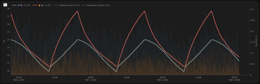

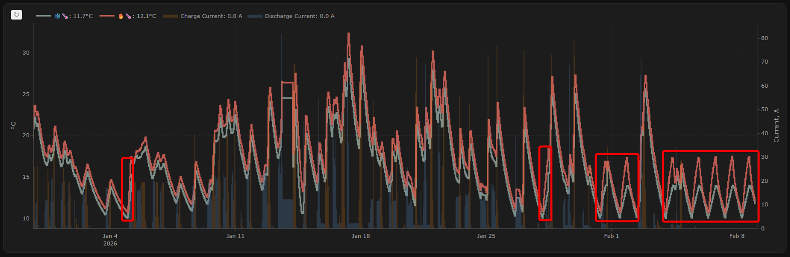

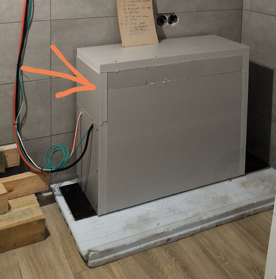

Dmode Опубліковано: 8 лютого Поділитись Опубліковано: 8 лютого (змінено) Хто там питав про підігрів. Ось мій варіант на одній з локацій. Батарея в неопалювальному цокольному приміщенні. Температура близько 3-5С. Короб з XPS 40mm. Гріючий елемент на 60Вт (саморег кабель) під колесами корпуса. Ось графік на якому лише цикли обігріву. Ось короб. А це графік за довший час де зазначено коли включався обігрів. Тобто більшість часу, коли відключають часто, вистачає саморозігріву струмом заряду-розряду. І обігрів включався відносно рідко - коли довго не було відключень. Змінено 9 лютого користувачем Dmode 3 1 Посилання на коментар Поділитися на інших сайтах More sharing options...
