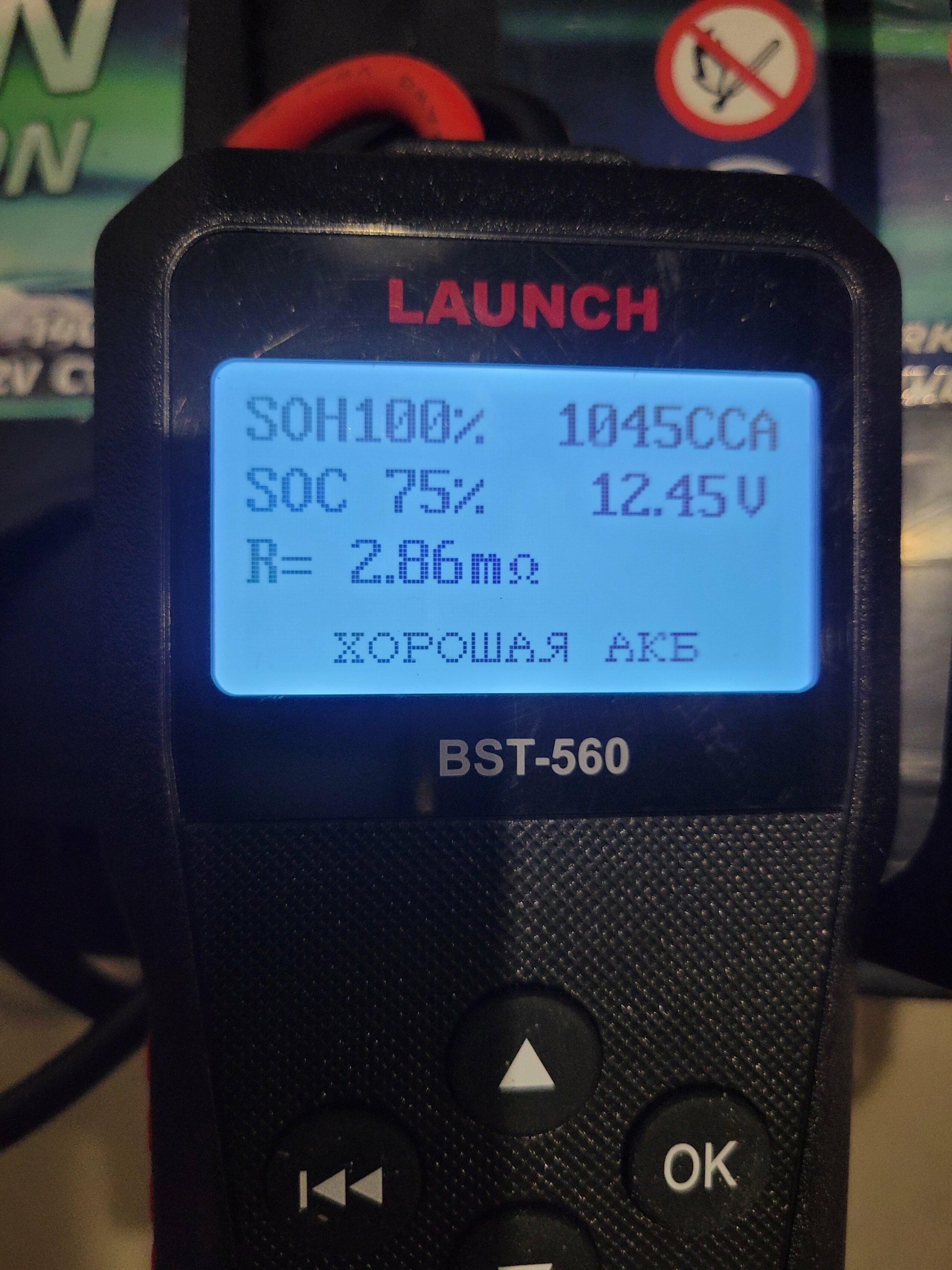

Автомобільні тестери зазвичай внутрішній опір оцінюють, емність цим можна виміряти
Тільки це ж потрібно заряджати щоб визначити, і скільки ж часу потрібно його заряджати таким током як видає цей зарядний пристрій)

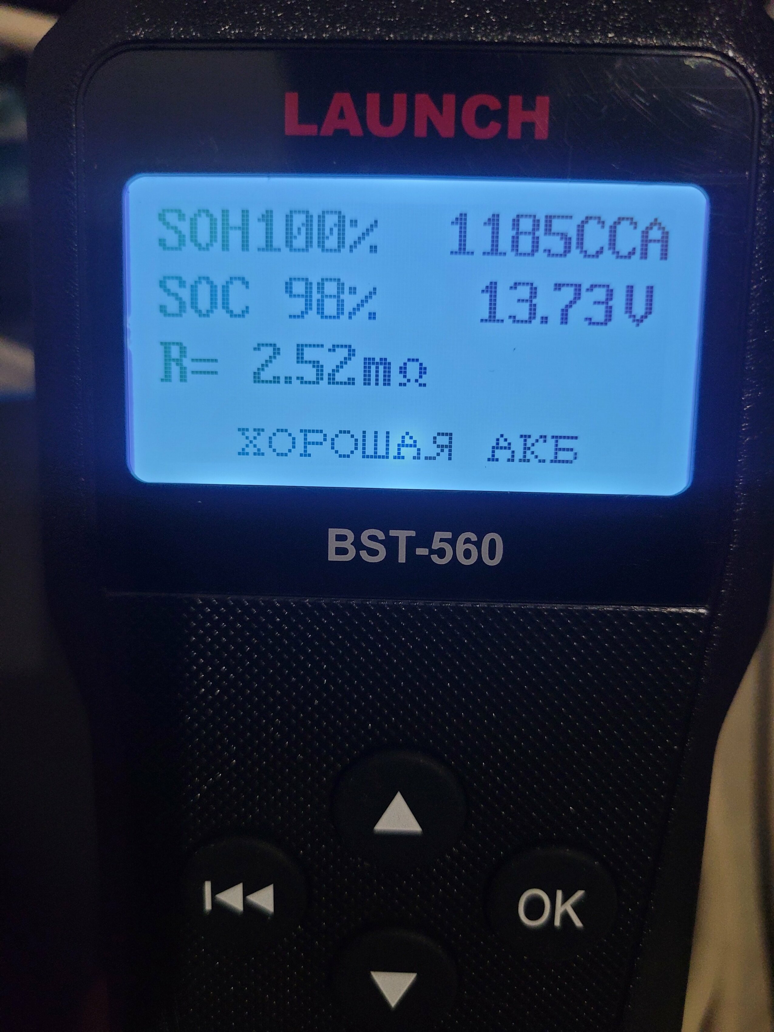

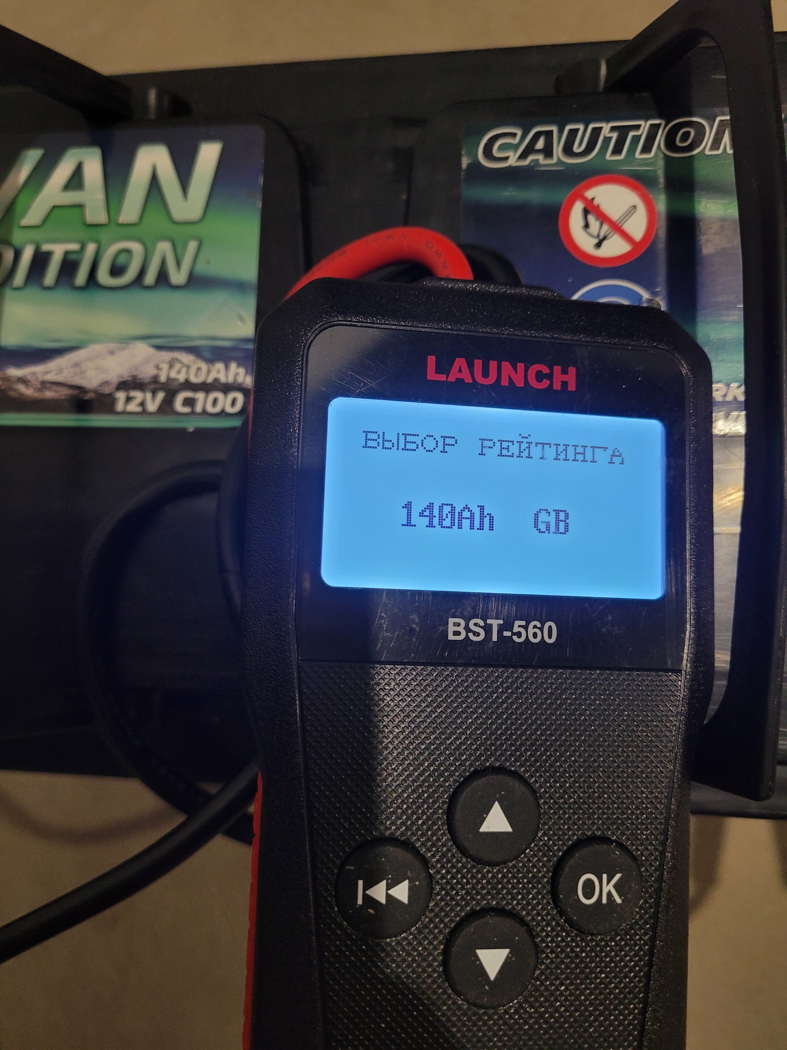

Взяв тестер Launch BST-560, спробую ним зараз свій гелевий акумулятор протестувати, подивимось що покаже
Не знаю на скільки правильно я ввів показники в тестер, проте вийшли такі результати. Спочатку мій акумулятор який купив новим в Німеччині, стоїть в системі півтора роки. Потім той що купив сьогодні як новий. Сподіваюсь що він дійсно новий,  тому що брав з рук у людини яка возить їх на продаж, без чеку і гарантії.
Вирішив поставити новий замість мого в систему, зараз він зарядиться повністю від безперебійника, потім хочу затестити як поведе себе при відключенні світла. І вже після цього підключатиму обидва до системи.

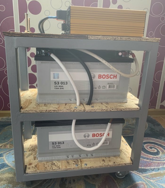

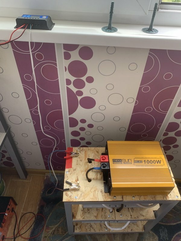

Питання по підключенню. У мене в безперебійнику для підключення акумулятора є дві пари виходів. Можна підключити окремими комплектами проводів обидва акумулятори на окремі роз'єми (зараз у мене один акумулятор з кожної клеми двома проводами під'єднано до всіх роз'ємів, так в інструкції вказано). А можна по паралельному підключенню зробити. Як краще це зробити?

Имхо лучше паралельно два акб и потом обоими проводами на инвертор, так провода между акб будут короче, и акб к инвертору подключить по диагонали с одного плюс со второго минус

Якщо дві пари проводів з інвертора повністю однакові – однакової довжини та перерізу – тоді підключайте одну батарею на одну пару, другу батарею на другу пару. Все буде в балансі, і не потрібні додаткові проводи для паралельного зʼєднання батарей.
