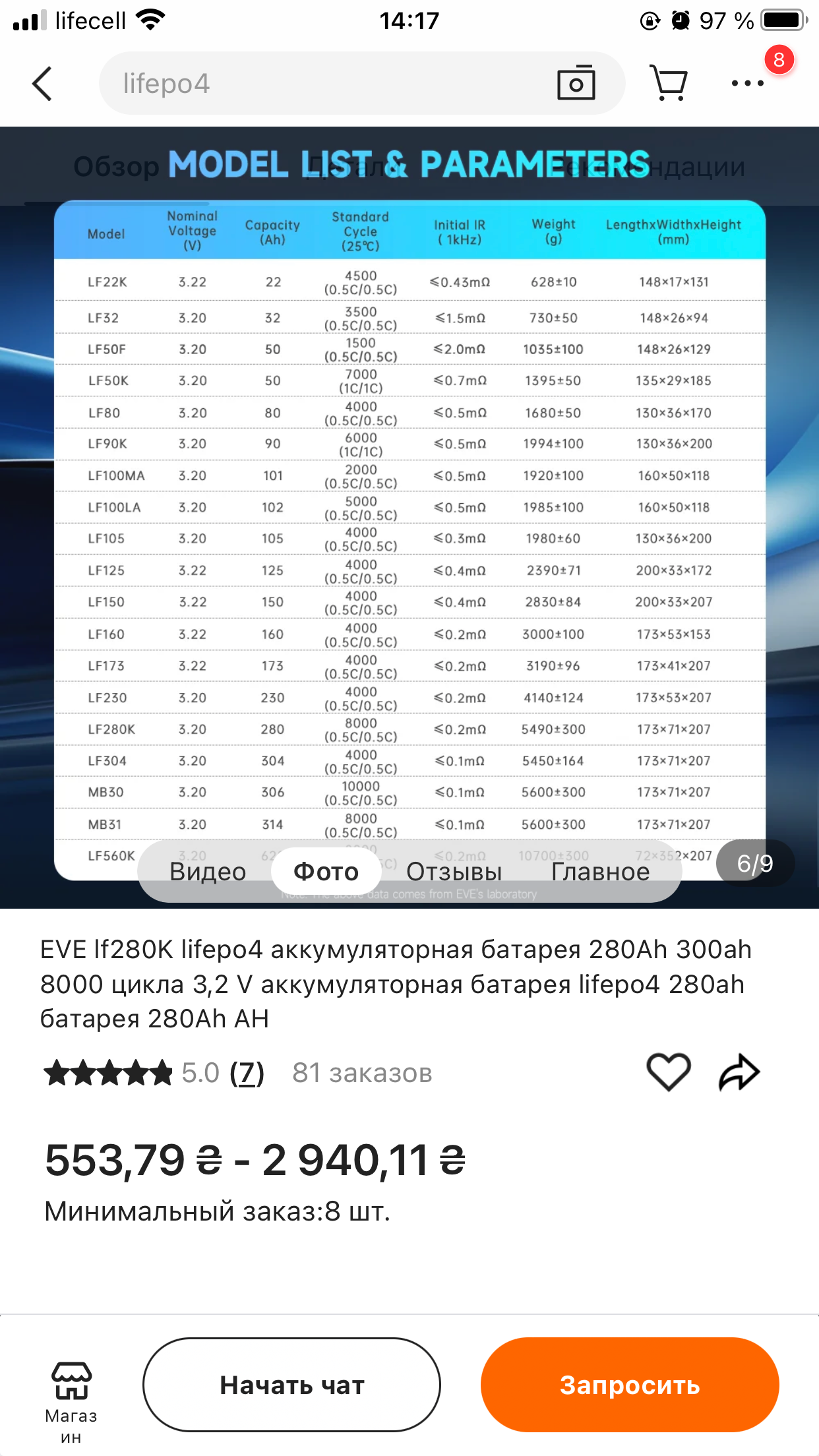

а скажите пожалуйста , почему ячейки от 280  до 314 амперчасов имеют одинаковые  размеры и вес ?
чтобы понять , какой емкости призматик в руке - ни весы , ни линейка не помогут , пока штрих код не глянуть , там же пишут , верно ?

а что лучше взять ?
eve mb30 или mb31 ? цена почти одинакова
306 ач против 314 у mb31
зато у mb30 10000 циклов против 8000 у mb31

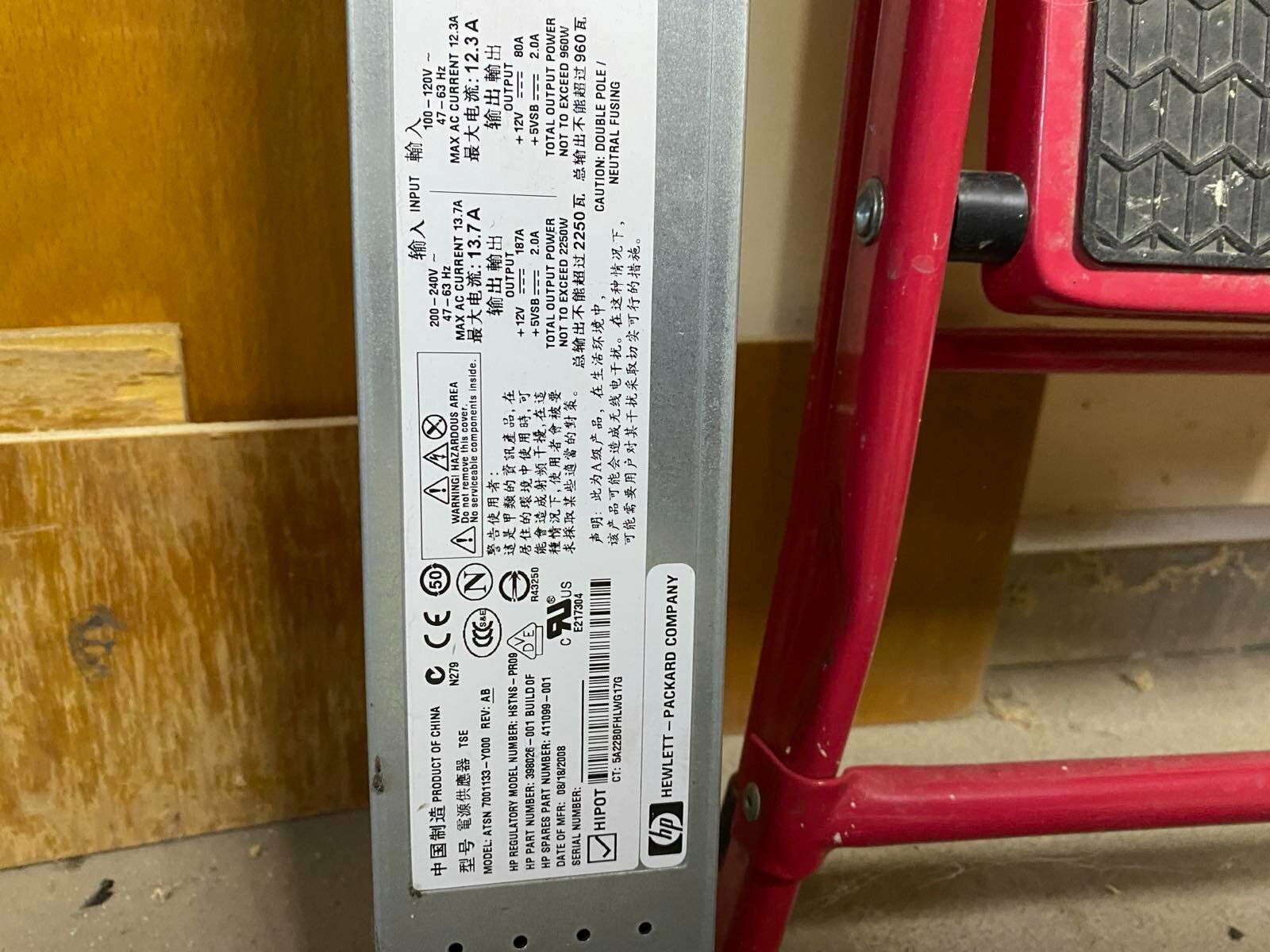

Є в наявності серверний блок живлення. 12В, 187А. Хочу створити з нього БЖ для підзарядки комірок LF280.
Треба підняти напругу до 13,9в. Потім з'єднати по 4 комірки та зарядити. Наче комірки приходять на 3,29 В . Заряджу до 3,45
Питання:
1. Чи треба встановити регулятор струму? Бо якщо ті 187А навалять, щось погане трапится?
2. Напруга 3,45 достатня?

6 хвилин тому, Gitan сказав:
Перша зарядка?
7 хвилин тому, Gitan сказав:
Достатня для чого?
7 минут назад, Dmode сказал:
Перша зарядка?
Достатня для чого?
Перша. Достатня, щоб зібрати усю збірку 16S та підключити до інвертора.
1 годину тому, Gitan сказав:
Першу зарядку бажано підключити всі паралельно, і зарядити до 3.65, поки струм не впаде. Це так зване балансування по верху.
Якщо у вас немає звідки подати живлення 3.65 з точним контролем струму і напруги, тоді пробуйте як ви планували, але обовязково з БМС. Теж бажано довести напругу до 3.65 на день-два. Тут знадобиться повільне збільшення напруги на вході, щоб бмс не вирубало заряд по перенапрузі однієї з комірок, а балансир встигав це все балансувати.

1 час назад, Dmode сказал:
обовязково з БМС
З'єднати 4 комірки та підключити БМС? На цьому переробленому БЖ не планував робити регулювання. Треба?
8 минут назад, Gitan сказал:
Имхо с блоком питания вы можете сделать хуже, учитывая что у вас нет бмс на 4s или отделтных балансиров
Самое простое вам нужно сделать следующее
1. Все ячейки собрать паралельно и оставить их так на сутки
2. Собрать батарею в 16s с бмс и тд тоесть финально
3. Подключить к инвертору без сети и выставить напряжение заряда 3,3 на ячейку 52,8 общее
4. В настройках бмс поставить старт балансировки 3,3 и 0,005
5. Когда бмс скажет что разбег меньше 0,005 поднять заряд до 3,35
6. Когда бмс справится опять поднять до 3,4
И так мелкими шагами подняться до 3,65
Где то начиная с 3,4 ячейки начнут разьегаться и балансировка займет какое то время, после 3,45 до 3,65 это будет происходить довольно быстро
16 хвилин тому, Gitan сказав:
Якщо не хочете на якійсь комірці отримати надмірну напругу, то так. БМС це ваш захист.
Якщо він не в стані без переробки дати вам потрібну напругу 3.65*к-ть комірок, то треба додати регулювання.
Змінено користувачем Dmode
3 минуты назад, Dmode сказал:
В идеале он должен дать просто 3,65 и заряжать все ячейки паралельно
Либо бмс на 12 вольт но какой в этом смысл если все тоже самое сделает инвертор для 16s
