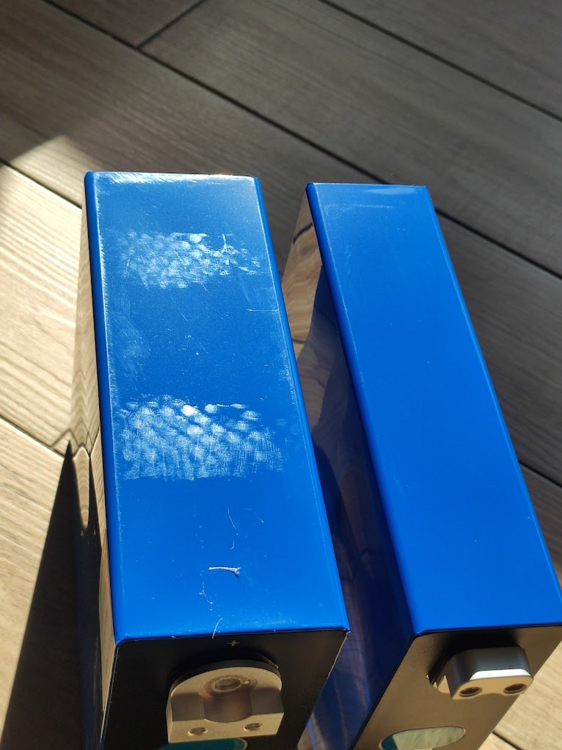

Більше того, на бокових гранях кожної комірки на синій плівці є сліди якихось ремнів, якщо подивитись на відблиск. Схоже що вони стояли в якихось збірках і були стиснені якимись ременями. Як на мене ми отримали в цій партії товар який дуже дурно пахне.

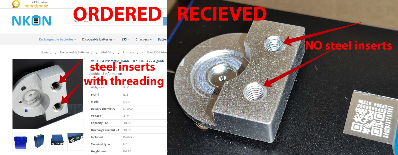

Так я замовляв LF304 з заводськими терміналами, саме через оригінальні термінали. А приїхав якийсь сторонній колгосп. Nkon "включив дурника".

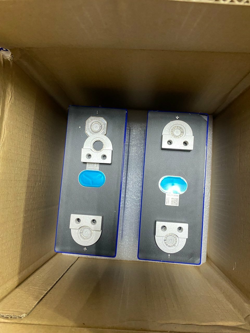

Так ви замовили по 2шт як я бачу на фото. Це означає що якийсь Джон на нконі взяв пачку з 4 заводських, розпакував, і в процесі перепаковки наставив відбитків, може десь їх переносив підручними засобами типу ременів, може зберігав в брудному гаражі якийсь час, і в результаті оці дрібні нюанси.

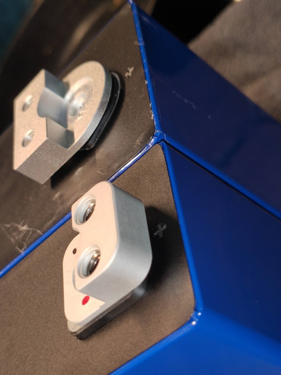

Єдине що термінали непонятно чому як в мб31 без втулки.
В мене в заводських пачках по 4 шт все було в ідеалі без жодних слідів і відбитків. Скоро інша партія енвіжинів і мб31 приїде, побачим.

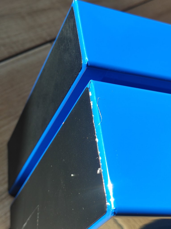

Зі всіх сторін стирчить павутиння клею, на ваших фотках теж цей клей стирчить. Так нові комірки не повинні виглядати.
Чому клей тільки у випадку переклеювання? Оригінальна термоусадка йде без клею?

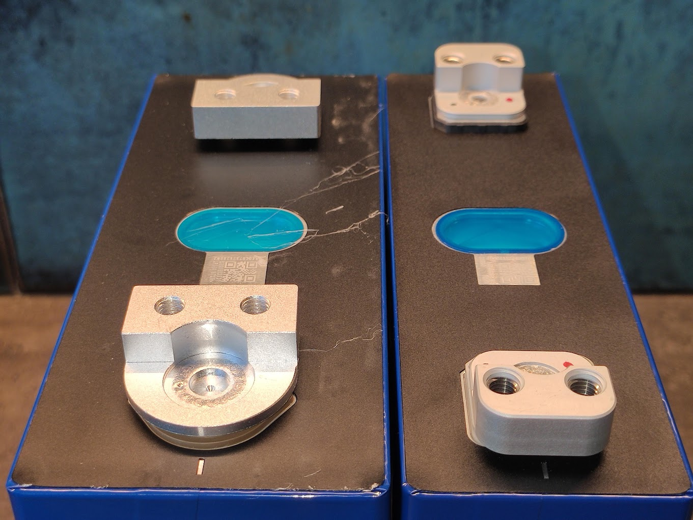

А як виглядають нові комірки з оригінальними терміналами? Фото ж є для порівняння? Чи хоча б опишіть.
Ось моя претензія на Nkon. В оригінальних терміналах присутня стальна муфта, в неоригінальних різьба нарізана в тілі алюмінію.

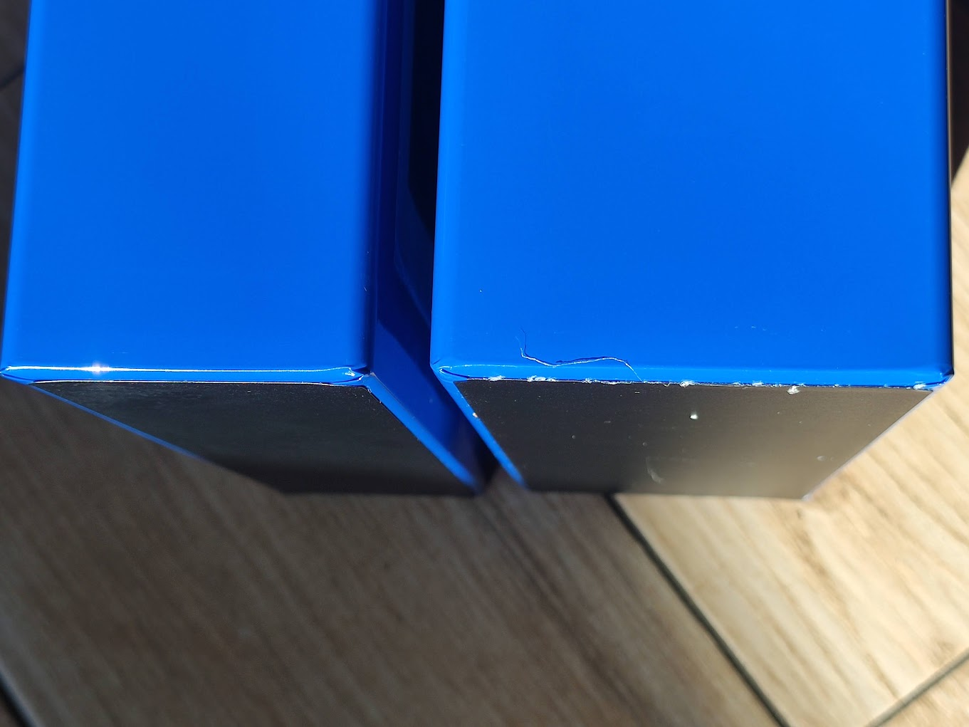

Ось ще фото комірки LF230 з отриманих місяць тому, разом з коміркою LF304 отримананою вчора.
Полоси на торцях, які видно лише під певним кутом. Якщо спеціально не перевірити не побачите. В 230 все чисто під будь-якими кутами.
В оригінальних ніде не побачите ніяких шмарклів клею, на відміну від отриманих.
59 хвилин тому, Vikctor сказав:
Не знаю. Можливо в оригіналі ця плівка іде як скотч. А навіть якщо і з клеєм, то жодних місць де він виступає немає.

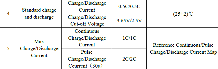

хоча для 230 по даташиту наче 1С припустимо, якщо вірно пам'ятаю
В мене такі самі і там отак.  Недуже ясно чи MAX означає що це можна так розряжати безпечно і довготривало. Ніби написано continuous 1C, але тоді неясно нащо взагалі вказано 0.5С standard.  Треба напевно підняти в себе ліміти до 1C, так розумію при відносно коротких навантаженнях все буде ОК.
2 години тому, Dmode сказав:
В мене LF230 приїжджали і по 4 і по 2. І все було ідеально, причепитись нема до чого.
А коробку та що на 2 ячейки можете детальніше сфоткати? Просто цікаво чи то заводська зі всіма штрихкодами написами і т.п.
MB31 до мене приїжджали в ідеалі в коробках по 4 точно такі ж самі як і LF230. Незважаючи на те що там написано що термінали приварює стороння фабрика і якраз вона теоретчино могла б наляпати клею, десь пошкодити термосусадку і т.п.
Трохи дивно що такий стан отих 304.

14 хвилин тому, vovarpd сказав:
Без наклейок взагалі. Всередині розрізана навпіл рожева поліетиленова піна з коробки на 4шт. На фото вище 230 комірка якраз з такої коробки.
Кожен рух коштує грошей. Питання (риторичне напевно), для чого на нових комірках маніпуляції з переклеюванням нижніх та верхніх чорних плівок...
Стандарт це режим в якому декларується к-сть циклів. А ваші комірки можна грузити і більшим струмом.

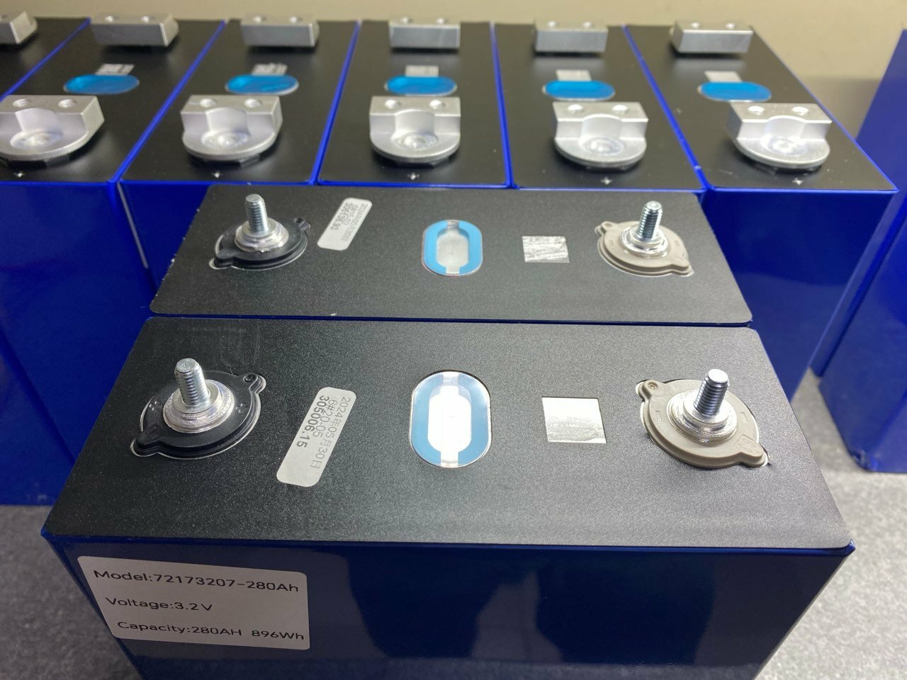

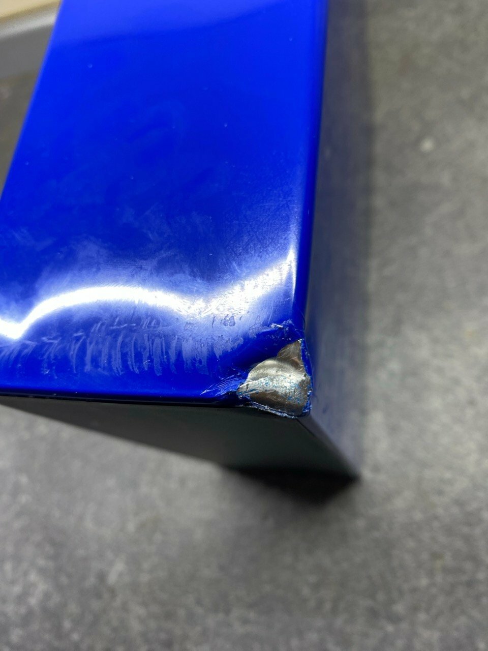

Раз уж почали жалітися, то і я продовжу.

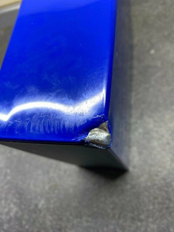

Замовив 16 шт LF280K. Отримав 4 комірки з 16 не відповідної якості:
- один з відламаною клемою
- один вдарений, та вм'ятим кутом (наче корпус не розгеметизувався)
- дві не тої моделі (72173207 280Ah - LiFePO4 - 3.2V B - grade)
Подавець зразу пішов на зустріч, та вирішили так:
- клему я відправив на приварку лазером у Боярку (вартість продавець компенсує)
- 72173207 280Ah - LiFePO4 - 3.2V B - grade я викупив з суттевою знижкою (вже продав на olx)
- продавець вже відправив 3 шт нових LF280K Новой поштою ( замість не тих 2 шт та вдареного)
По теорії верогідності такого не може бути щоб 25% браку. Але маємо що маємо((

23 минуты назад, vovarpd сказал:
А яким чином вона буде заводською, акщо виробник початково пакує їх по 4 комірки, а я та пан Dmode замовили по 2 комірки на особу? Паролоновий захист нкон порізав на дві частини, але ж з коробкою так не зробиш.

Жесть. Это при доставке так?
