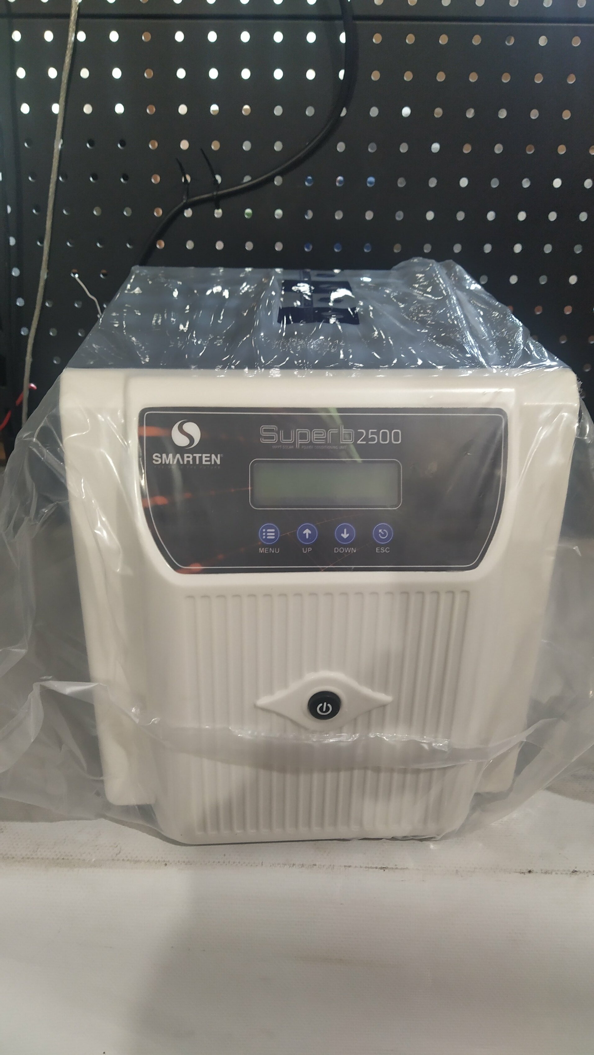

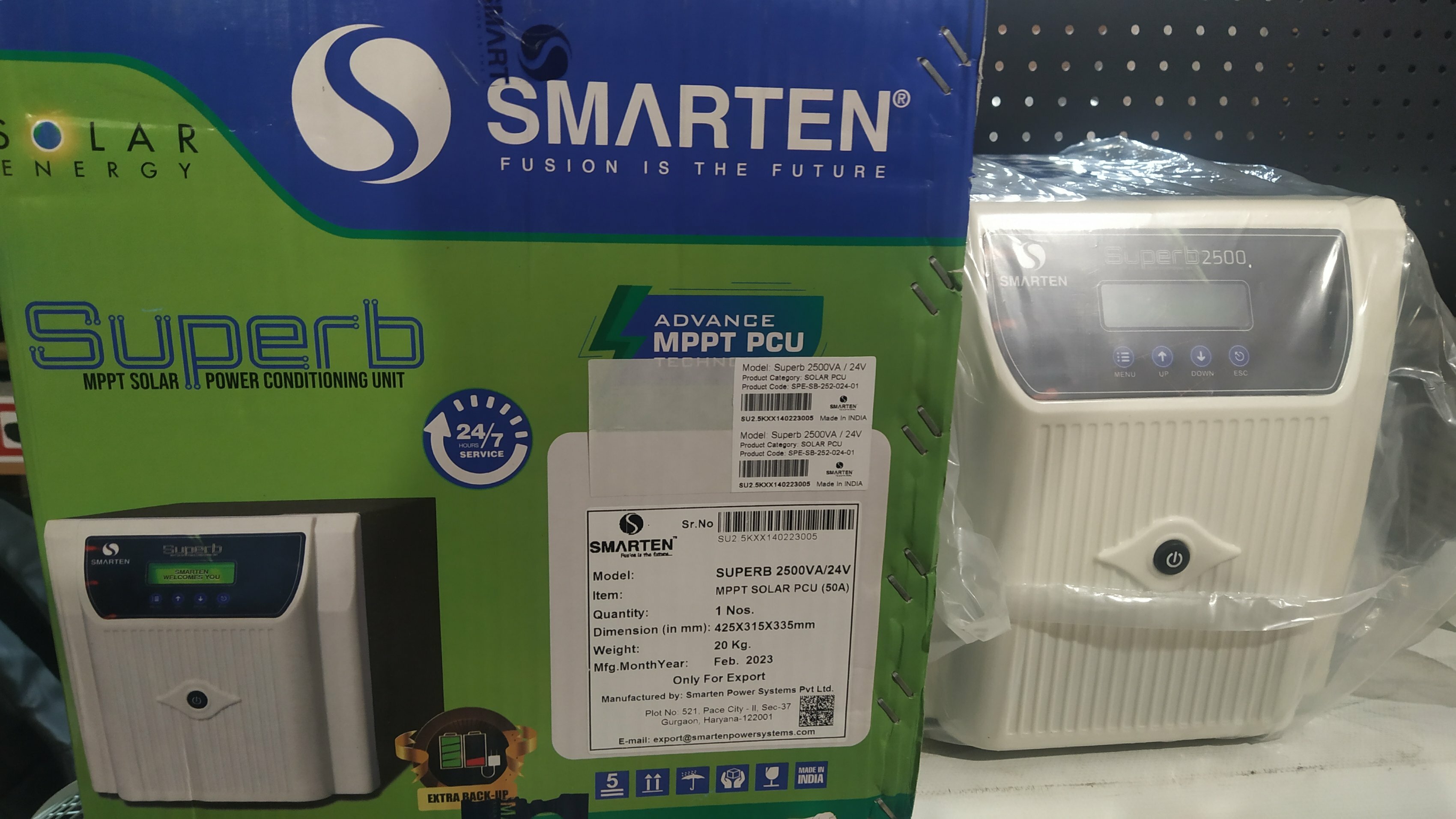

А ще НЧ працює  з усіма типами навантаження.Має кращу перевантажувальну здатність.
Зараз такі з'явилися.
Зроблено в Індії !!! Реально , Індія.Зараз тестую потрохиIMG_20230908_181502.thumb.jpg.b24e5417b717bd9cde5d39e37a2e04c2.jpg
Змінено користувачем dneprstab
