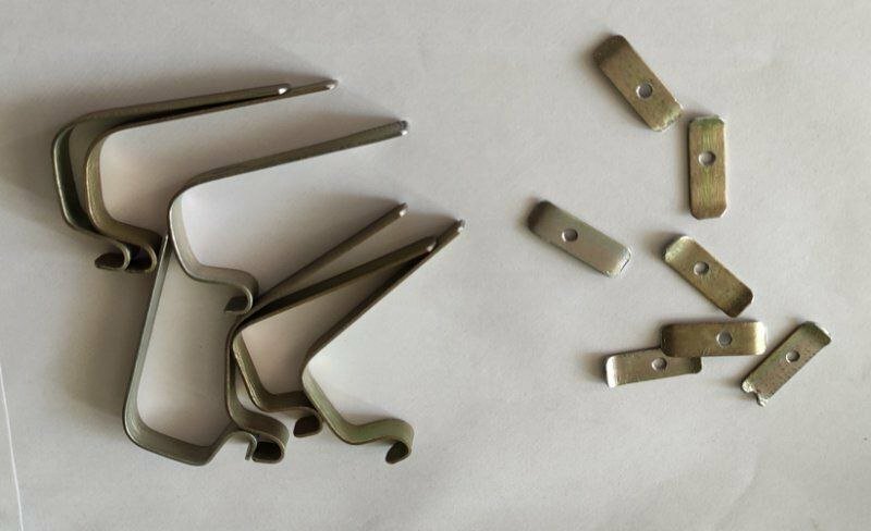

Kolobokk Опубліковано: 8 вересня 2023 Поділитись Опубліковано: 8 вересня 2023 (змінено) Привет! Думаю над простым решением укрепления окон в положении микропроветривания. Высотный дом, большие ветровые нагрузки. Собственно оно как-то до сих пор держалось, но помню что одно их окон однажды разболталось от ветра и перешло в режиме фрамуги. А я собираюсь уезжать на всю зиму и нужно обеспечить небольшое проветривание при надёжном креплении. Уже придумал загогулины, которые позволят использовать отверстия, служащие для рулонных штор. Но беспокоит то обстоятельство, что возможно "всё уже придумано до нас". Есть какие-то решения этой проблемы, кроме врезки пластиковых приточных клапанов? Змінено 8 вересня 2023 користувачем Kolobokk Посилання на коментар Поділитися на інших сайтах More sharing options...

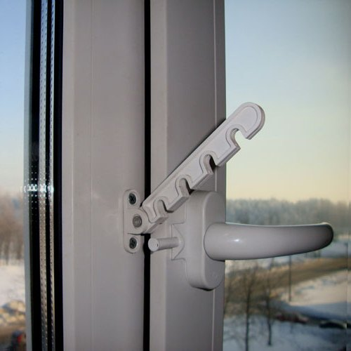

Яло Опубліковано: 8 вересня 2023 Поділитись Опубліковано: 8 вересня 2023 Є Грібенець для фіксації провітрювання. 1 Посилання на коментар Поділитися на інших сайтах More sharing options...
Kolobokk Опубліковано: 10 січня Автор Поділитись Опубліковано: 10 січня (змінено) Сделал вот такие загогулины на случай сильных порывов ветра>>> Крепятся винтами М2,5х24 к каркасу пластикового окна. К сожалению, фото после установки не сделал, тогда было не до этого. Вернусь домой, выложу. Змінено 10 січня користувачем Kolobokk Посилання на коментар Поділитися на інших сайтах More sharing options...

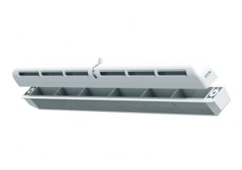

tayatlas Опубліковано: 10 січня Поділитись Опубліковано: 10 січня 1) Уже лет как 5-6 все уважающие себя производители производят окна с режимом микропроветривания. Проверьте - может он и у вас есть. Не прикрывая по конца створку в режиме проветривания попробуйте провернуть ручку на четверть оборота - фрамуга должна зафиксироваться 2) В поисковике интернета забейте "устройство для микропроветривания окон" - получите массу подобный вставок 3) Наконец просто переведите все окна в т.н. "летний" режим - уменьшите прижатие резинок стеклопакета - мини-сквознячок обеспечен. Как и какими регулировочными болтами это сделать - в интернете полно видео. 1 Посилання на коментар Поділитися на інших сайтах More sharing options...

smotesko Опубліковано: 11 січня Поділитись Опубліковано: 11 січня У віконну раму врізається провітрювач і тоді "режим провітрювання" стає не потрібним. Посилання на коментар Поділитися на інших сайтах More sharing options...
