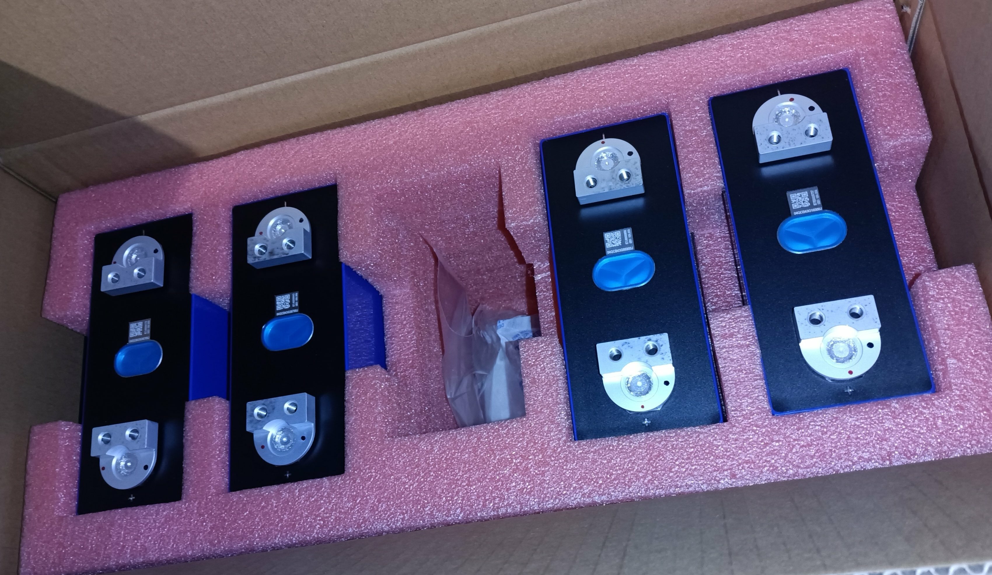

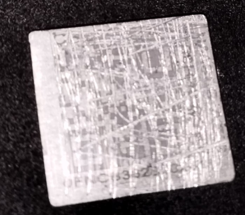

Dima4s Опубліковано: 6 листопада 2024 Поділитись Опубліковано: 6 листопада 2024 5 минут назад, newbee2020 сказал: процессор і5 тут згадували. це отбраковка чи ні по вашому? приїхали 280 А енвіжіон із нкона, ті що без коду. на вид нулячі без слідів експлуатації і слідів перепаковки (нема сенсу перепаковувати якщо ти не підробляєш код) геометрія теж наже непогана, опір нема чим перевірити А гляньте коди. чи десь видно що це за банки. В мене погано затертий був код на одній. .і виявилось що 315 банки то 305ті)) Цікаво чи 280 це відбраковка від 305 також. Посилання на коментар Поділитися на інших сайтах More sharing options...
newbee2020 Опубліковано: 6 листопада 2024 Поділитись Опубліковано: 6 листопада 2024 3 минуты назад, Dima4s сказал: А гляньте коди. чи десь видно що це за банки. В мене погано затертий був код на одній. .і виявилось що 315 банки то 305ті)) Цікаво чи 280 це відбраковка від 305 також. а 280 304 і 315 в одному розмірі ідуть? поки один ящик із 4х розпакував, затерто гарно. пізніше гляну інші Посилання на коментар Поділитися на інших сайтах More sharing options...
Dima4s Опубліковано: 6 листопада 2024 Поділитись Опубліковано: 6 листопада 2024 1 минуту назад, newbee2020 сказал: а 280 304 і 315 в одному розмірі ідуть? поки один ящик із 4х розпакував, затерто гарно. пізніше гляну інші так. по ідеї мають бути чуть легші за 305. 5.45кг в 280 і 5.5кг в 305. Та думаю то все одні і ті ж банки. 2 Посилання на коментар Поділитися на інших сайтах More sharing options...

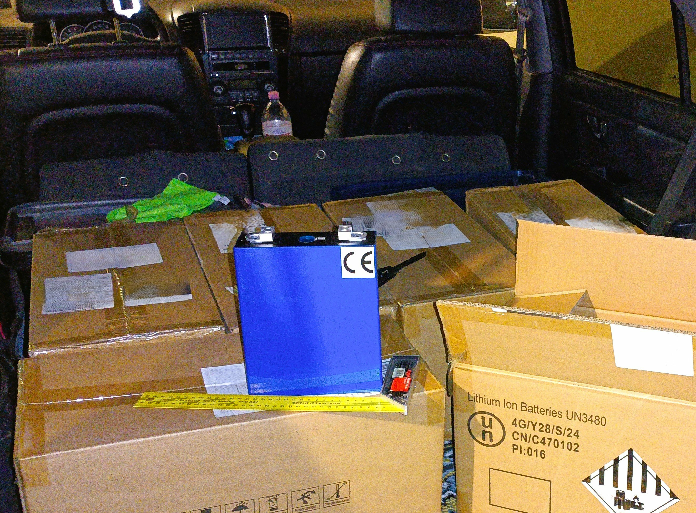

DmiVady Опубліковано: 11 листопада 2024 Поділитись Опубліковано: 11 листопада 2024 MB31, 3.2V, 314Ah, сплатив 9/10 сьогодні доїхали, 24 шт, кругом, з усіма дорогами, обійшлося 97 доларів (89 євро) за батарейку. В кожний ящик докинули по 4 фірмові шини та купку гвинтів, дріб'язок, але ... Тепер перевіряти та збирати акуми (мабуть, за браком часу та натхнення, це довіримо спеціально навченим людям) 8 1 Посилання на коментар Поділитися на інших сайтах More sharing options...

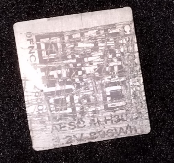

newbee2020 Опубліковано: 20 листопада 2024 Поділитись Опубліковано: 20 листопада 2024 В 06.11.2024 в 11:02, Dima4s сказал: А гляньте коди. чи десь видно що це за банки. В мене погано затертий був код на одній. .і виявилось що 315 банки то 305ті)) Цікаво чи 280 це відбраковка від 305 також. якщо розгадаєте пазл, напишіть 1 Посилання на коментар Поділитися на інших сайтах More sharing options...
newbee2020 Опубліковано: 20 листопада 2024 Поділитись Опубліковано: 20 листопада 2024 (змінено) В 11.11.2024 в 20:01, DmiVady сказал: MB31, 3.2V, 314Ah, сплатив 9/10 сьогодні доїхали, 24 шт, кругом, з усіма дорогами, обійшлося 97 доларів (89 євро) за батарейку. В кожний ящик докинули по 4 фірмові шини та купку гвинтів, дріб'язок, але ... Тепер перевіряти та збирати акуми (мабуть, за браком часу та натхнення, це довіримо спеціально навченим людям) ви знаєте, теж так думав, яка зараз неспішно все складаю, розбираюсь, і сам процес приносить задоволення, наче в дитинстві ПК збираєш. так, виникають питання, але не ви перший не ви останній, все вирішується. багато хто готовий підказати + ютую та інструкція. корпуси готові купити, кабелі обжаті теж. я вже на фініші, неспішно колупаюсь по вечорам, але насправді там день максимум два роботи, якщо все є під рукою. Змінено 20 листопада 2024 користувачем newbee2020 1 Посилання на коментар Поділитися на інших сайтах More sharing options...
newbee2020 Опубліковано: 20 листопада 2024 Поділитись Опубліковано: 20 листопада 2024 (змінено) 17 минут назад, newbee2020 сказал: бачу 896Wh що означає 280, як і обіцяно Змінено 20 листопада 2024 користувачем newbee2020 1 Посилання на коментар Поділитися на інших сайтах More sharing options...

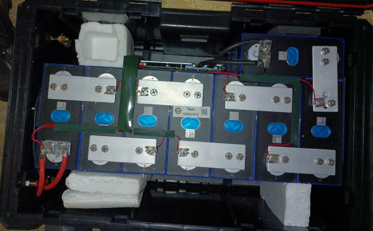

DmiVady Опубліковано: 20 листопада 2024 Поділитись Опубліковано: 20 листопада 2024 (змінено) 4 години тому, newbee2020 сказав: ви знаєте, теж так думав, яка зараз неспішно все складаю, розбираюсь, і сам процес приносить задоволення, наче в дитинстві ПК збираєш. так, виникають питання, але не ви перший не ви останній, все вирішується. багато хто готовий підказати + ютую та інструкція. корпуси готові купити, кабелі обжаті теж. я вже на фініші, неспішно колупаюсь по вечорам, але насправді там день максимум два роботи, якщо все є під рукою. Я б залюбки й сам розібрався-зібрав) але неначасі, бо час дуже коштовний, і пріоритети на інші справи. Навіть інженерів на роботі вирішили не відривати заради збірки, хоч по суті дуже складного для нас в цьому немає. Але звісно, цікавлюсь що і як, бо може, прийде час й таки буду в селі СЕС робити. Змінено 20 листопада 2024 користувачем DmiVady 1 Посилання на коментар Поділитися на інших сайтах More sharing options...

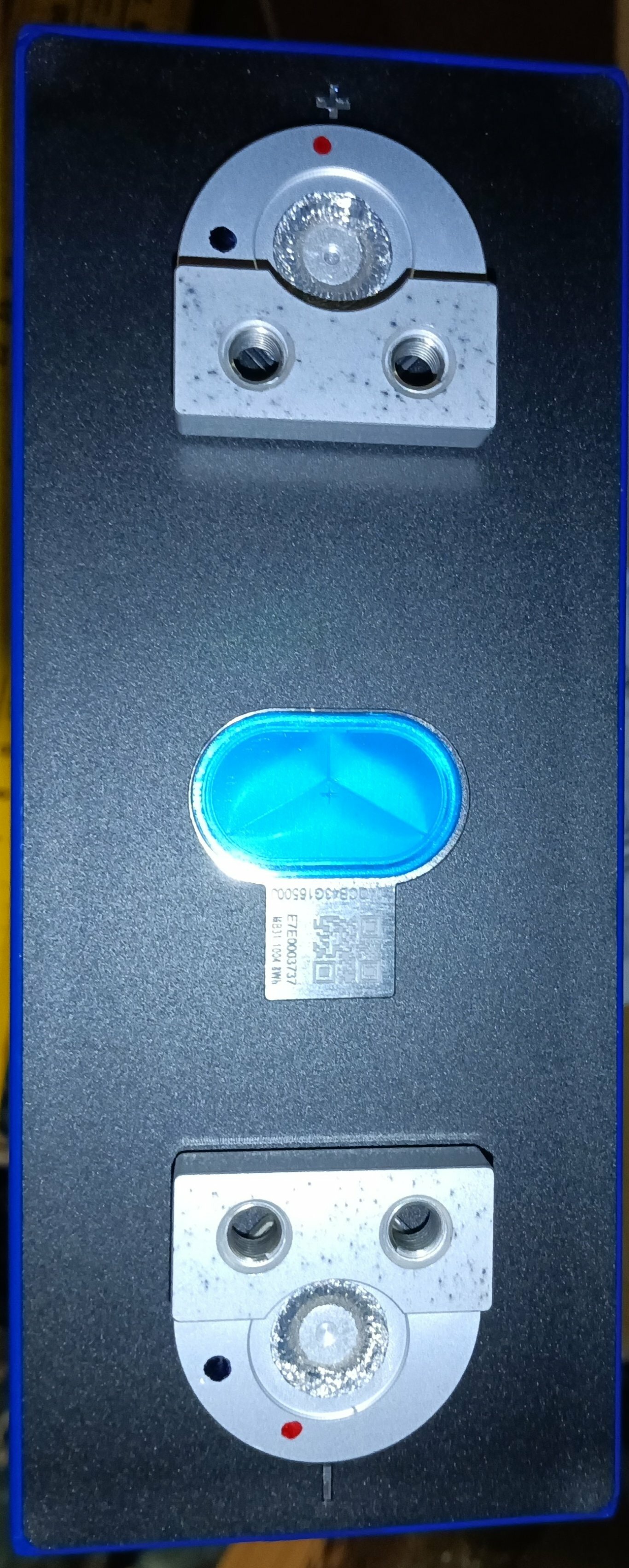

Dima4s Опубліковано: 21 листопада 2024 Поділитись Опубліковано: 21 листопада 2024 21 час назад, newbee2020 сказал: таки так. все ж окремі 280А банки. дякую за фото. 1 Посилання на коментар Поділитися на інших сайтах More sharing options...

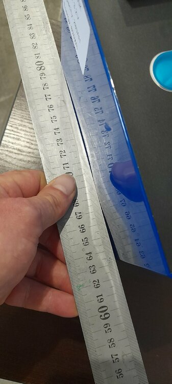

koty Опубліковано: 29 листопада 2024 Поділитись Опубліковано: 29 листопада 2024 (змінено) В 08.10.2024 в 12:23, msgarry сказал: Сьогодні дійшли руки до посилки. Хз це нормально чи якийсь шлак? Наче в 280 комірках мали б бути втулки. Та "grade A" мав би бути рівнішим? просто забейте, видел такое у ячеек grade A EVE280, это нормально. напротив клемм бывают выпуклости, главное чтобы по центру пуза небыло. если хотите убрать, то можно попытаться сжать ячейки при уровне заряда 30-40% Змінено 30 листопада 2024 користувачем koty 1 Посилання на коментар Поділитися на інших сайтах More sharing options...
msgarry Опубліковано: 30 листопада 2024 Поділитись Опубліковано: 30 листопада 2024 17 часов назад, koty сказал: просто забейте, у меня тоже самое и реальный grade A, это нормально. напротив клемм бывают выпуклости, главное чтобы по центру пуза небыло. если хотите убрать, то можно попытаться сжать ячейки при уровне заряда 30-40% Я трохи зжав ще до зарядки до стану що шпилька дзвенить як струна на бас гітарі. Стінки корпуса - сталь 10 мм дозволяють міняти форму батареї 🤪.Потім в батарею зайшло майже 12 кВт. Думаю номінальна ємність там є. Зараз хочу докупити ще 16 шт і переходити в автономне існування. Посилання на коментар Поділитися на інших сайтах More sharing options...

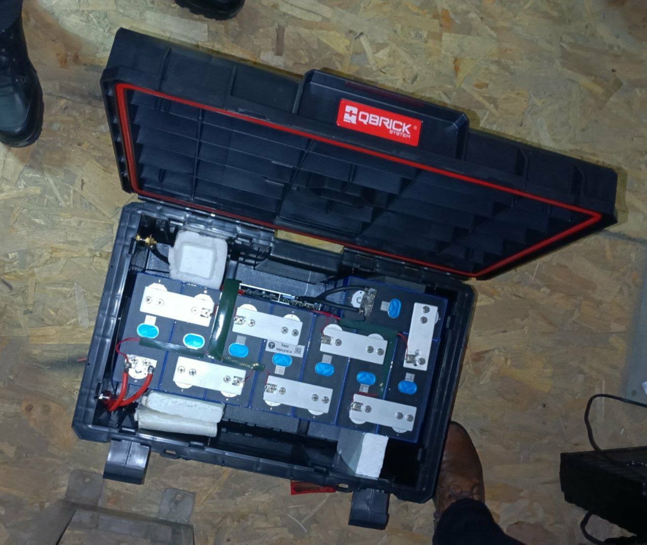

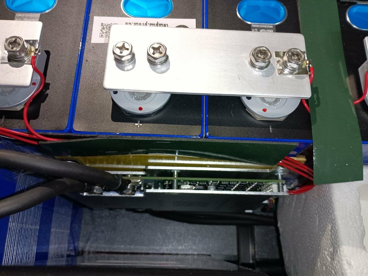

DmiVady Опубліковано: 3 грудня 2024 Поділитись Опубліковано: 3 грудня 2024 (змінено) Забрав батарею, привіз на роботу, під'єднали, працює, тепер гарно, бо було в запасі 24/в100А*ч, а зараз 314. Інженери побурчали, типа "я б замість пропою зробив би обтиск", "шпильки не ті" (то було по ділу, потім поміняємо), але ... коли запропонував зібрати наступний акумулятор самім, як забажається, то швиденько знайшлися дуже невідкладні діла. 😉 Ящики такі продаються в Епіцентрі, дуже з красотою та підгонкою поки що не заморочувались, бо є думка, що потім все одно перезбирати на більший вольтаж. Змінено 3 грудня 2024 користувачем DmiVady 3 1 Посилання на коментар Поділитися на інших сайтах More sharing options...
