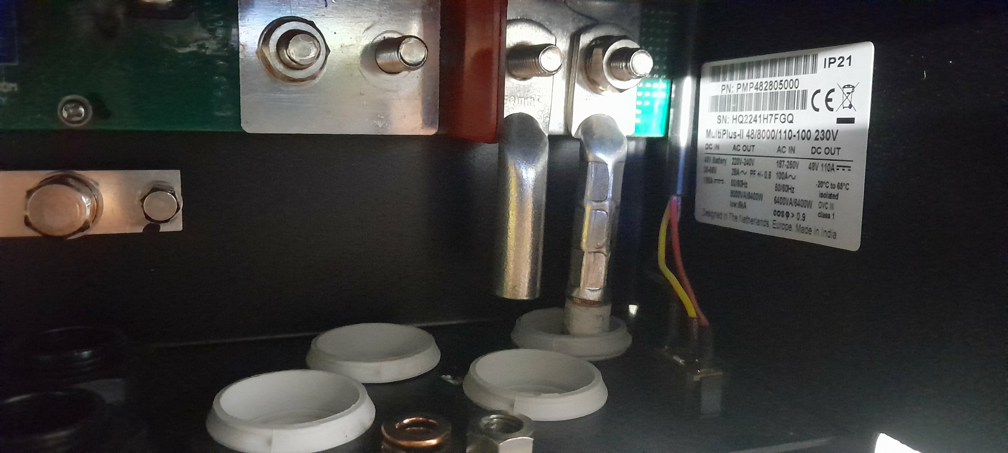

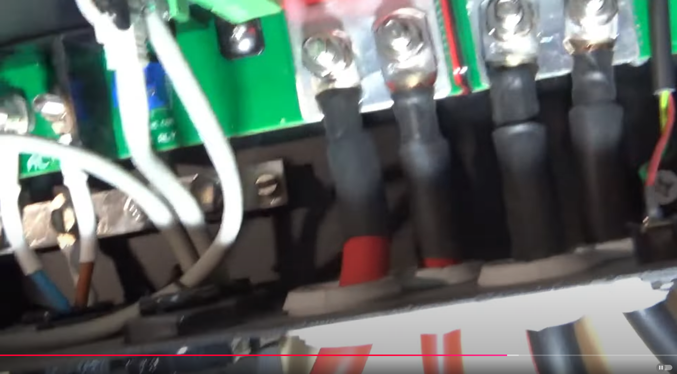

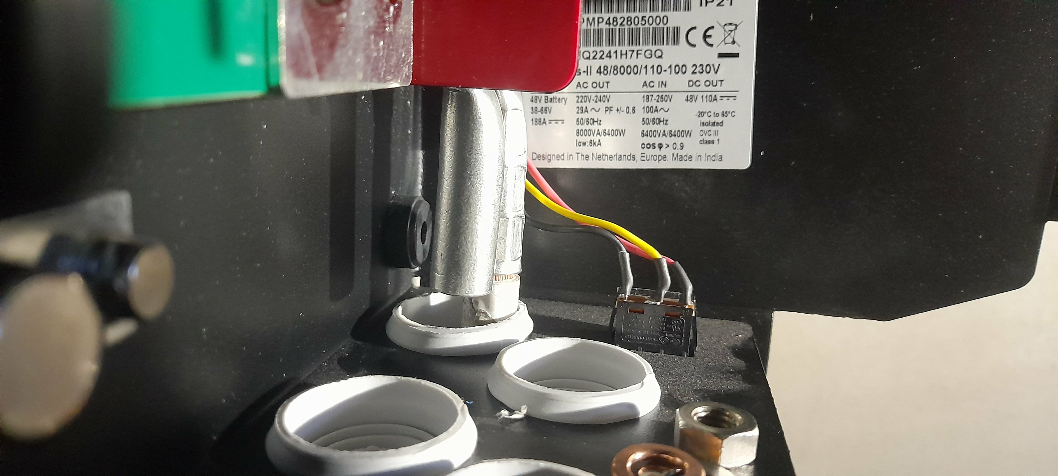

1 година тому, msgarry сказав:
Як там кабелі монтувати? 😱
Думаю треба міняти ці наконечники на короткі, їх теж достатньо.  З 35.48 француз показує )
https://www.youtube.com/watch?v=kx8JaG8sdF4&ab_channel=TranDIY
  • Дякую 1
Я просто трохи вкоротив довгий накінечник (все ж краще ніж короткий) і підігнув так щоб кабель в середину дірки для нього дивився...
  • Дякую 1

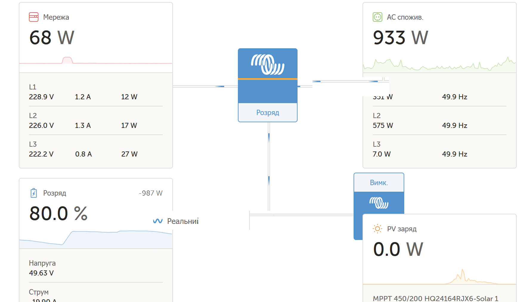

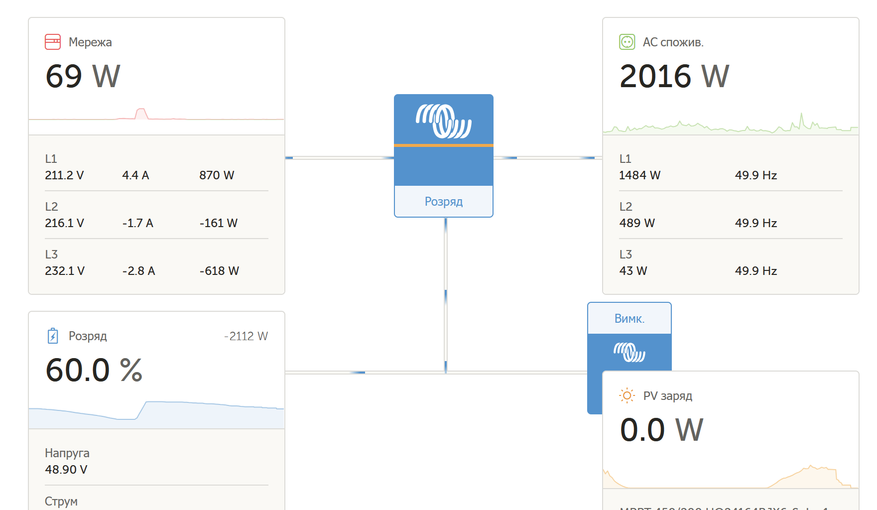

09.11.2024 в 17:29, Undertone сказав:
Питання щодо взаємодії з мережею у режимі роботи від АКБ. Ось скріншот, на загал по фазам такої розбіжки немає, але дуже ілюстративно. Мені цікаво що рахує лічильник (звичайний НІК двотарифний), зелений тариф поки не оформлював:
ESS має два режими мультифазного регулювання:
В режимі Total of all phases система робить щоб сума векторів потужності по трьох фазах дорівнювала нулю. Тому коли йде споживання по одній фазі – по двох інших робиться експорт.
В режимі Individual phase система триматиме нуль по кожній фазі окремо.
Як це рахує ваш лічильник – я не знаю. Спостерігайте за своїм лічильником – у нього є показник моментальної потужності. Так виберете режим що вам підходить.
Змінено користувачем smotesko
2 години тому, smotesko сказав:
Якщо це не двонаправлений лічильник, то він все буде рахувати в споживання. Якщо по одній фазі є 1 кВт імпорту, а по іншій – 1 кВт експорту, то лічильник буде рахувати 2 кВт споживання.
5 годин тому, smotesko сказав:
Дякую, спробую поексплуатувати у режимі Individual phase. Мене зупиняло те, що ПО видавало попередження що цей режим неефективний. Але дійсно, у такому режимі розбіжності по фазам стали мінімальними. Треба двонаправлений лічильник ставити))
32 хвилини тому, Undertone сказав:
З посилання вище.. так, варто поспішити з лічильником.
Цитата
Beware: using the system this way causes significant losses as power will flow from one AC phase to another via the DC connections. This incurs losses caused by converting from AC to DC on one phase, and then back again from DC to AC on the other phase.
Змінено користувачем vovarpd
1 година тому, Undertone сказав:
Тліьки без ЗТ чи комерційного обліку для УЗЕ ви подаруєте експорт енергокомпанії, але доведеться заплатити за імпорт.
Так, треба зайнятися. У мене специфічний постачальник - мережі Укрзалізниці, як я зрозумів у нашій дільниці я перший претендуватиму на ЗТ. Будемо проштовхувати)))

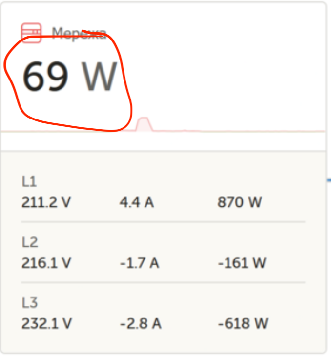

2 години тому, Undertone сказав:
А ви пробували в режимі total of all phases порівняти цю цифру з моментальною потужністю на екрані лічильника?
Що він в цей момент рахує: 69Вт споживання чи 870Вт? Може так статись що у вас і без зайвих дій все нормально.
1 хвилину тому, smotesko сказав:
Щось я не пам'ятаю, щоб він показував у мене миттєву потужність, здається ампери по кожній фазі і все. Подивлюся сьогодні уважніше біля стовпа. У мене в принципі і виникло питання, бо зняв показники за перші 10 днів з сонячною станцією, і особливої економії не помітив)). Хоча панелі і дали якусь генерацію (150 кВт) але згідно з лічильником +- споживання як і завжди. При регулюванні пофазному картина ось така, але не дуже зрозумілі наслідки (додаткові втрати на перетворення, знос обладнання):
8 хвилин тому, Undertone сказав:
Ага, якщо миттєву не показує – то доведеться до нього з інтервалом у 60хв підходити записувати показник.
30 хвилин тому, smotesko сказав:
Я до речі думаю, що він усі перетоки додає до споживання. І плюс і мінус по кожній фазі окремо. Тобто не 870, а 1700 ват у цьому прикладі. Спробую якось підтвердити чи спростувати експериментально.
