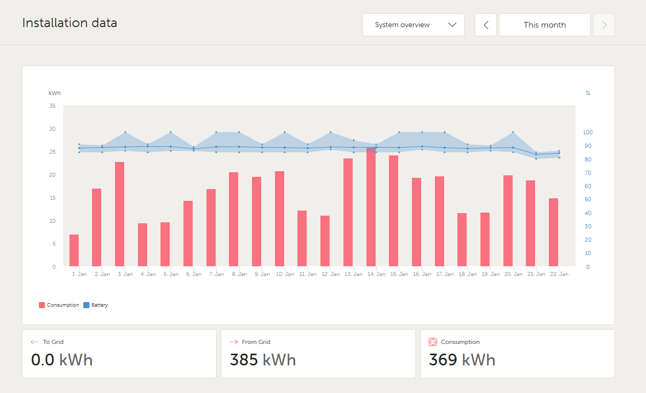

Впринципе правильно, нужно контролировать сколько кВт берёт инвертор из городской сети. А по входу в GX есть счётчик эл. энергии? Или лучше поставить внешний?

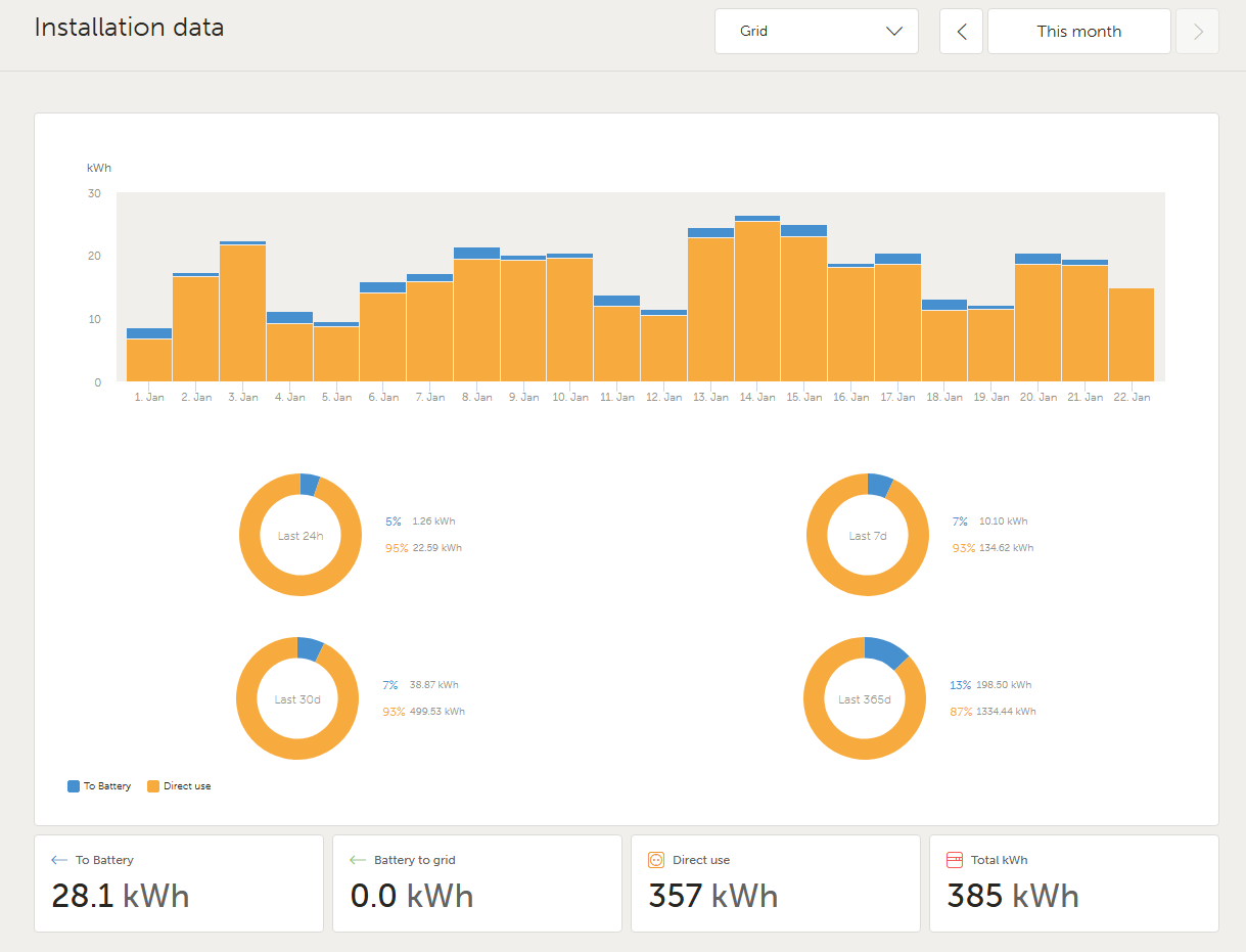

26 хвилин тому, Imax сказав:
Це інвертор сам рахує.

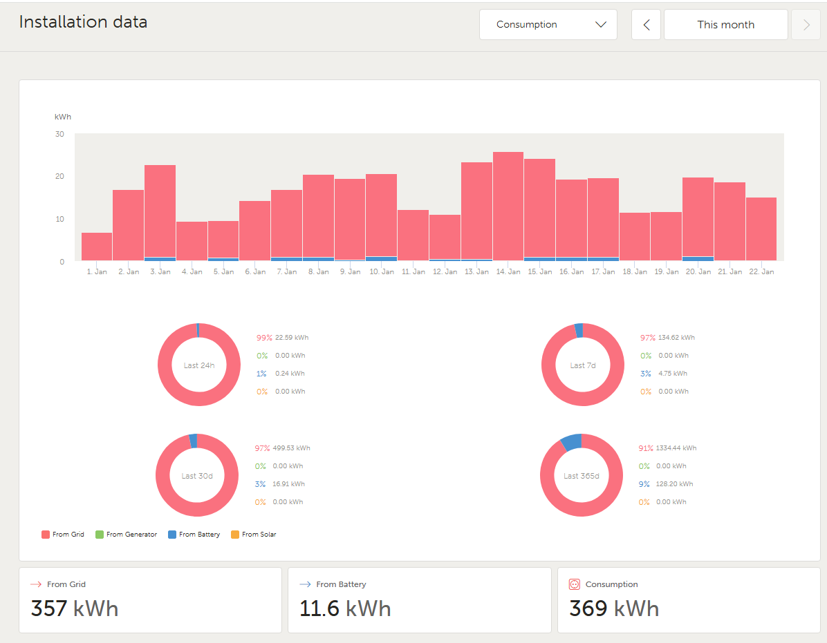

От приклад з мого офісного інвертора.
З мережі 385
Спожито 369
Різниця це холостий, і втрати на заряд-розряд бо тримав його ~90% SOC з періодичною підзарядкою до 100%. Відключень не було.
На іншій вкладці є дані по Direct Use і скільки пішло на заряд батареї. І відповідно на третій вкладці скільки спожили напряму і скільки з батареї.
Ну тобто якщо нема питань до точності і якихось сертифікацій, то думаю зовнішнього лічильника на виході непотрібно.

24 хвилини тому, Imax сказав:
На вході також є внутрішній лічильник. Зовнішній ставлять коли є споживачі підключені до входу.
9 минут назад, vovarpd сказал:
З мережі 385
Спожито 369
Этой подробной информации по дням и суммой за месяц мне достаточно. На сколько я понял это уже всё есть в ассистенте Виктрона.

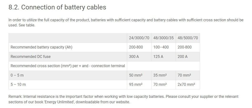

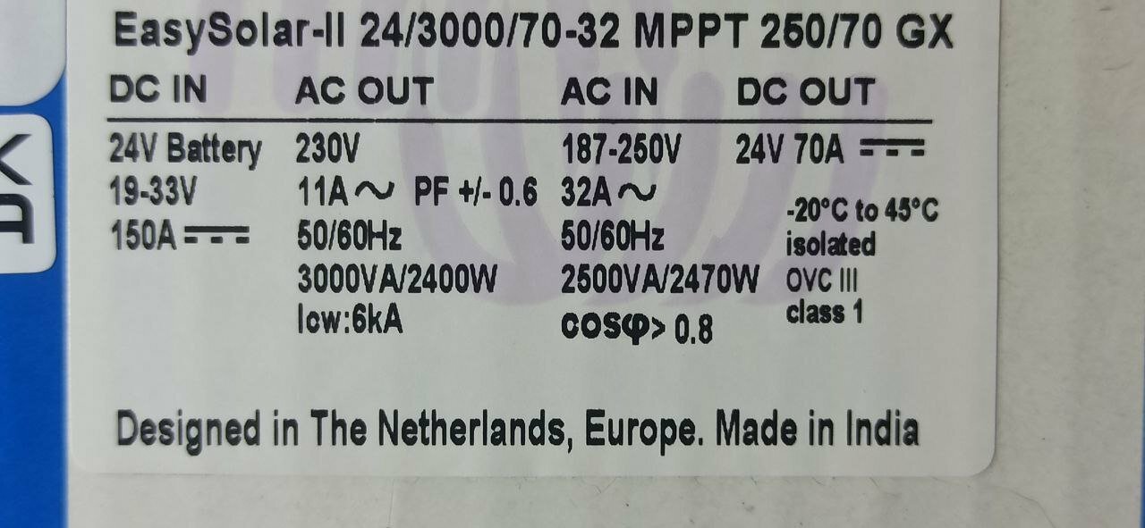

Выбираю номинал предохранителя постоянного тока для своего EasySolar-II GX 24V - 3000VA - 70A. Батарея будет состоять из восьми ячеек по 314 Ач. Изначально хотел поставить предохранитель номиналом 160А в размере NH00. По расчётам в пике ток с батареи не должен превышать 100А=2400Вт/24В. На бирке самого инвертора ток указан 150А по линии DC IN. Даже с этим учётом номинала в 160А мне бы хватило с небольшим запасом.
А в мануале рекомендуют ставить номинал 300А для моей модели гибридного инвертора. В размере предохранителей NH01 максимальный номинал бывает 250А.
Вот и стоит выбор между предохранителями NH00 160А или NH01 250А. В NH01 мне не нравится что станет в батареи впритык с корпусом.
MEGA не рассматриваю из-за пожарной опасности.

Про пиковую мощность 5500W я как-то забыл. Я так понял такая нагрузка может быть несколько секунд. Пусковые токи двигателей и заряд кондесаторов в инверторе. Тороидальный трансформатор выдержит такие броски. По расчёту ток в пике может достигать 5500W/24V=229,17A. Поэтому есть смысл поставить предохранитель NH01 250А. Придётся поставить угловые наконечники под 90 градусов. По ширине корпуса батареи прям очень рядом держатель предохранителя будет.
3 часа назад, Imax сказал:
Нахіба там 250А? 125А NH00 держит 300А до 3с и 450А до 1с. Если мало, то 160А NH00 - 400А до 4с. Этого хватит на любые "броски". А так, BMS сама себе предохранитель, сгорит быстрее.
2 минуты назад, Chatter сказал:
Я изначально и хотел ставить NH00 160A, но озадачился что Виктрон в мануале рекомендует номинал 300А для моей модели. NH00 меньше по размерам NH01, станет в корпус просто идеально. В группе телеграмм по корпусам ставят и NH00 и NH01. Но больше всё же NH01.
Как по мне, так и провода сечением 35 квадратов хватило бы от инвертора к батарее. Виктрон рекомендует 50 квадратов в таблице выше что я прикреплял. Длина около метра.

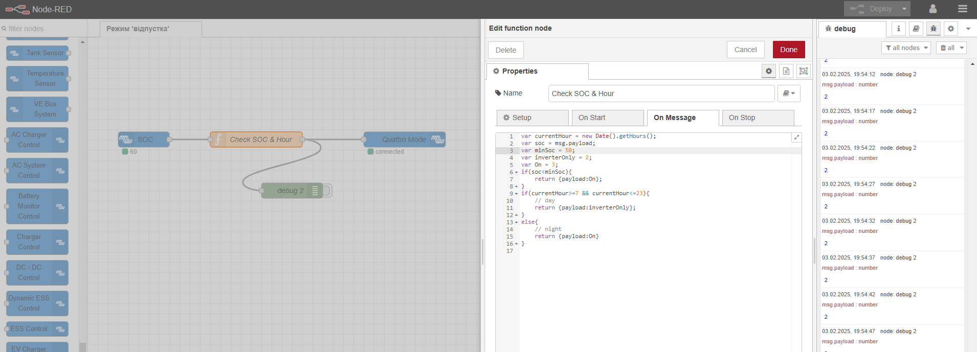

Настав момент коли штатних засобів стало недостатньо.
Одна інсталяція в квартирі військового, в яку він навідується дуже рідко.
Quattro 24/3000/70 + Venus GX + BMS за січень спожило "на себе" 19 квт електрики.
В режимі ESS постійно вдень йде підсос з grid в межах grid setpoint=30W. Цифра плаває. Тобто вдень є якесь споживання. А навіщо.
Виставити нуль неможливо, ну точніше можливо але воно буде тоді часто плавати в мінус на експорт а лічильник порахує як імпорт. Це непотрібно.
Але й охота зберегти зарядку по розкладу яка є в ESS асистенті вбудована.

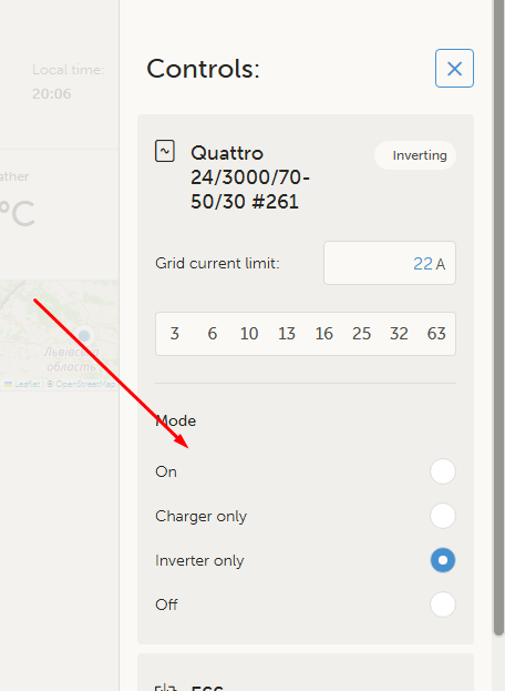

Короче поставив Venus OS Large, і вперше заліз в Node Red.
Накидав простенький скрипт.
Тобто вдень повністю відключаєм Grid при умові що SOC>50%, бо потужності інвертора з запасом хватає на фонове споживання.
Вночі включаєм Grid для підзарядки.
По суті це обгортка для перемикача в інтерфейсі.
Подивимся яка буде економія і чи взагалі буде :)  Гроші незначні, але тут більше спортивний інтерес розібратися трохи з node red і заставити ту техніку працювати максимально ефективно. Чого б ні.
Відключити (тимчасово чи назавжди) цей скрипт теж дуже просто в два кліка.
Можливостей багато, треба з чогось починати ))

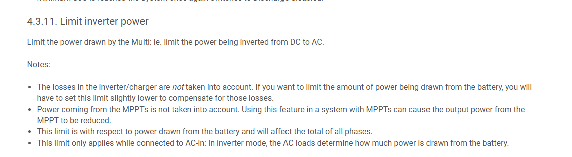

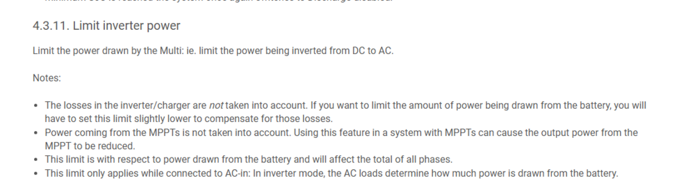

Знайшов досить цікаве налаштування в ESS асистенті.
Обмеження потужності інвертора.
Працює лише коли є під'єднана мережа. Без мережі ця настройка ігнорується і інвертор видає все що може.
Корисно у випадку якщо вдень відбувається споживання по пріоритету батареї.

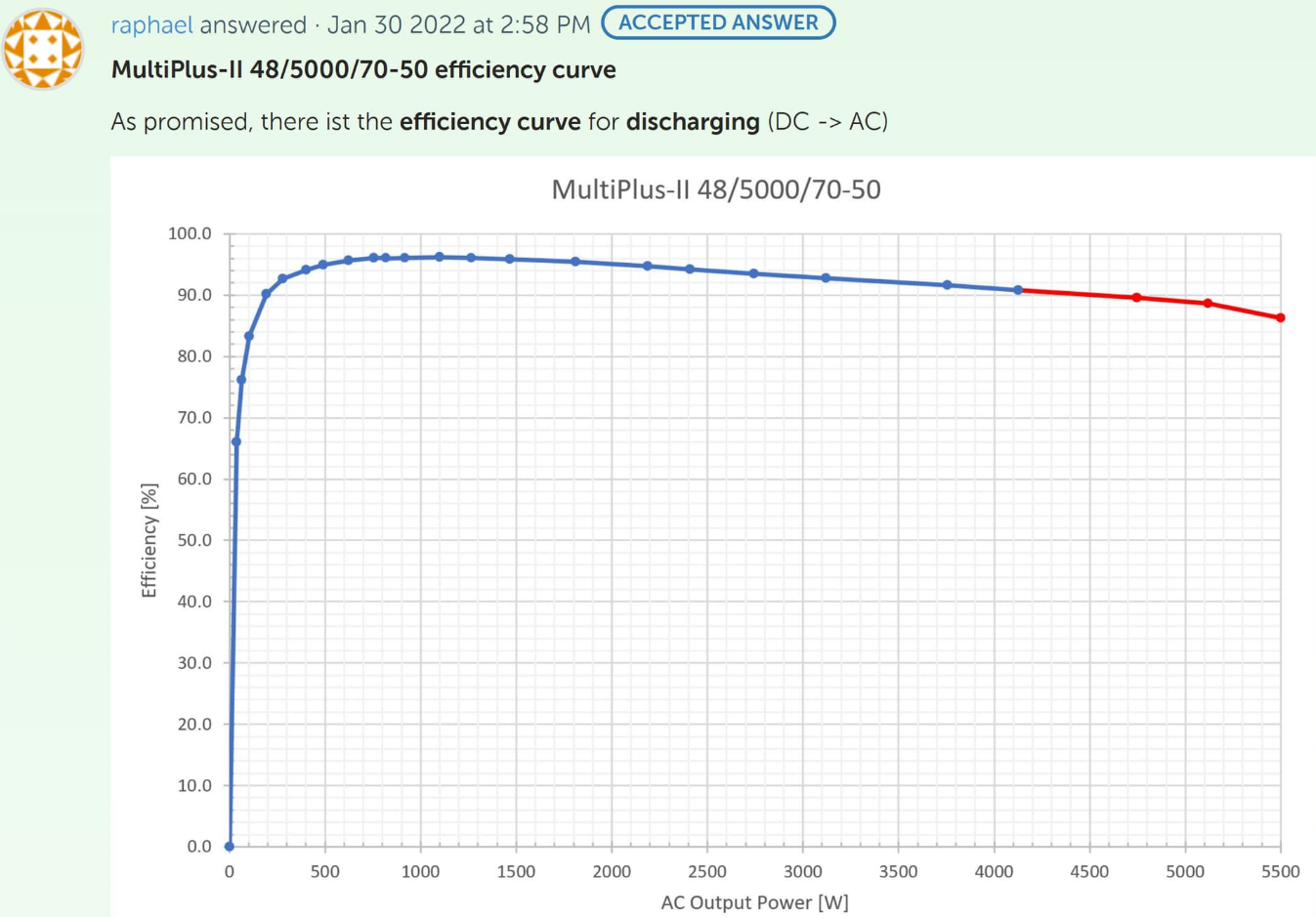

Але наприклад є короткочасні навантаження типу кондюк на обігрів деколи включаю на 10-15хв як дитину з ванни виношу чи шось таке, ну чи праска включається і зразу бере максимально з інвертора.
А максимальне навантаження не завджи вигідне, бо і ккд нижче (як видно з графіку на 2квт ккд краще чим на 4квт), і вентилятор маслає по максимуму і шумить і батарея (конкретно моя, тут залежить вже від ємності, багатьом це буде непотрібно) впирається в low soc швидше і далі до кінця дня все одно з мережі працює.
Короче поставив десь на 50% потужності при наявності мережі, працює як має бути )

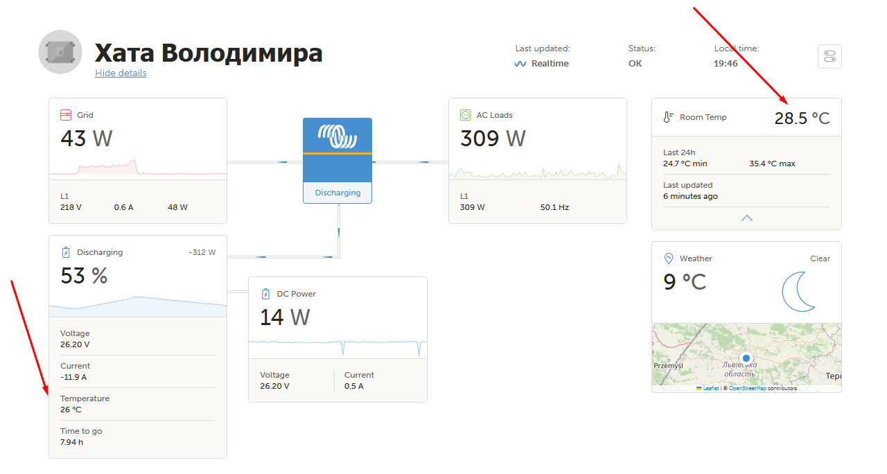

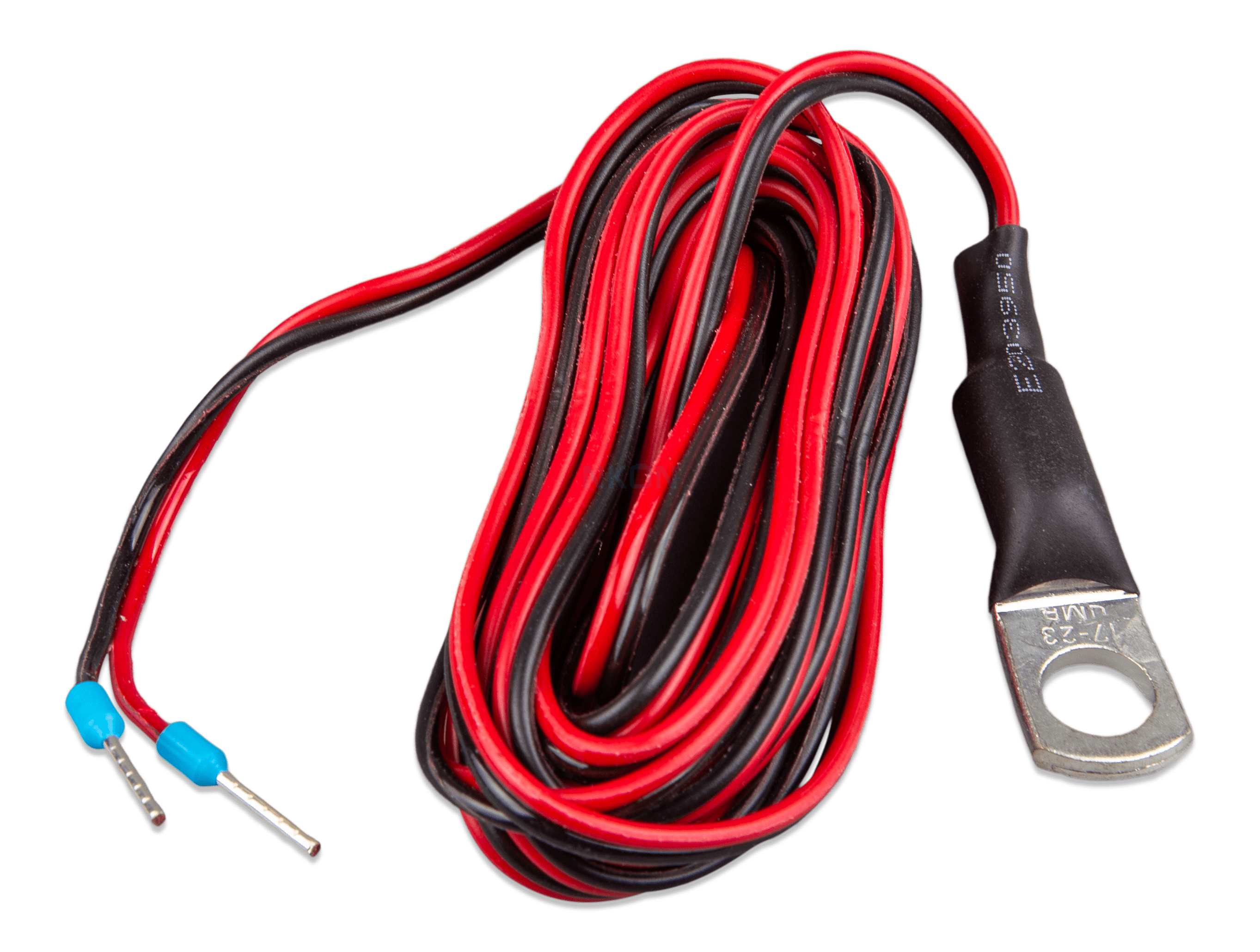

Интересует датчик температуры Victron Energy ASS000001000. С моим инвертором он шёл в комплекте. В инструкции сказано, что подключать его нужно на минусовой полюс. Нужно его прикрутить на выходную минусовую клемму аккумулятора или в другом месте? Я так понял что контроллер Cerbo GX будет видеть температуру акб и контролировать заряд?
Змінено користувачем Imax
1 година тому, Imax сказав:
Так, на мінусову клему свинцевого акумулятора. Якщо у вас не свинцевий акумулятор – забудьте про цей датчик.

1 минуту назад, smotesko сказал:

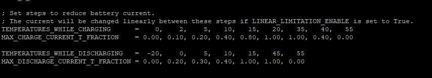

У меня аккумулятор из ячеек LiFePo4 по 314Ач. Жаль что нельзя использовать в моём случае этот датчик. В Jikong BMS есть свои датчики температуры, их должно хватить для защиты от перегрева.
використати можна, просто толку не багато, бо lifepo4 не є чутливим аж надто до температури так як свинець ну і крім того бмска має аж 2 датчика вбудовані і відповідно на DVCC  бмска подає силу заряду вже враховуючи ці температури з вбудованих датчиків (на фото зліва), і інвертор відповідно реагує.
В мене цей датчик просто валяється ззаду інвертора і в venus gx я бачу температуру в шафі біля інвертора (на фото справа). Там до 40 градусів буває при активній роботі. Суто як алярм на випадок якщо інвертор наприклад почне перегріватися і вбудований захист не спрацює, або взагалі щось почне горіти, наприклад кабель, тоді інвертор по тому алярму буде вимикатися, ну точніше піде команда на вимкнення, а от чи вимкнеться в разі такого ЧП це ще невідомо.
  • Дізлайк 1
2 години тому, vovarpd сказав:
JK BMS не має температурних карт, тому ніяк не реагує на температуру, крім аварійного відключення.
