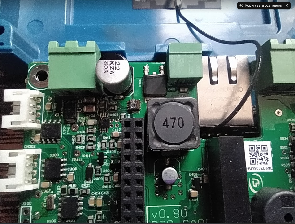

vovarpd Опубліковано: 7 вересня 2024 Поділитись Опубліковано: 7 вересня 2024 (змінено) Мав такий досвід по обладнанню Victron. Колупався з одним Venus GX, так як мав декілька, і в якийсь прекрасний день я переплутав полярність і з нього пішло трошки диму ) Розібрав з інтересу так як в цьому не розуміюсь взагалі, побачив що щось згоріло ) Знайшов схеми цієї плати, доречі офіційно опубліковані на гітхабі віктрона. Версія 0.80 там є. github.com/victronenergy/venusgx-hardware Відправив @porterlv в ремонт 23 серпня. Сьогодні 7 вересня отримав відремонтований блок назад. Потестував, наче все працює добре. Тобто ці блоки Venus GX цілком ремонтопридатні. Хтось питав раніше за вихід Load, от в даному випадку для тесту я цей venus gx включив на вихід load у mppt smartsolar 75/15, можна бачити споживання, графіки, управляти тим виходом load, є функція streetlight, короче щось типу як розумна розетка. https://www.youtube.com/watch?v=OXu3Iua4r84 Змінено 7 вересня 2024 користувачем vovarpd 2 Посилання на коментар Поділитися на інших сайтах More sharing options...

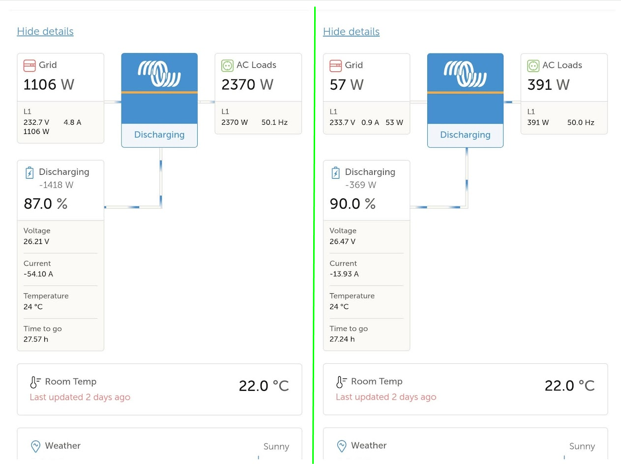

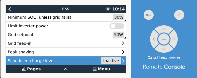

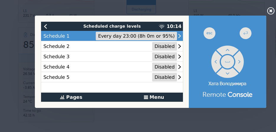

vovarpd Опубліковано: 21 вересня 2024 Поділитись Опубліковано: 21 вересня 2024 (змінено) Поставив свій Multiplus 24/1600/40-16 в квартирі на певну групу споживачів (не вся квартира, вся мені без потреби). Оновив прошивку. Додав ESS Assistant. Згодився MK2-USB адаптер для програмування по VE Configure (Remote VEConfigure ще не пробував). Поставив Grid SetPoint 50W (експериментально можливо трохи підніму, радять менше не ставити і так воно стоїть з заводу, щоб не було ситуативного експорту в мережу на долі секунди, але помоєму то якщо є сонце, без сонця я ще не визначив як воно працює), заборонив експорт, поставив заряд з 23 до 7 по нічному тарифу, battery life виключив, поставив 30% SOC ліміт, якщо нижче і є мережа то батарея вже працювати небуде, типу резерв як я розумію. Випробував на двох кондюках і утюгу. Скрін справа це якась типова нагрузка (комп, холодильник, освітлення), скрін зліва це я включив утюг. Інвертор зразу підмішує з мережі все що треба , а себе обмежує на 1.4квт (+- паспортний режим, можна знизити ще). Струм з батареї 55A, а батарея 24/230A. Ненапряжний режим. Загалом наразі все подобається (за винятком що він все ж трохи шумить при збільшенні навантаження, до 200-300Вт наче майже тихо), побачим як воно буде в експлуатації. Думаю трохи зекономлю грошей по нічному тарифу і частково зніму навантаження з мережі вдень. В підписі навантаження в реальному часі можна бачити. Змінено 21 вересня 2024 користувачем vovarpd 7 Посилання на коментар Поділитися на інших сайтах More sharing options...

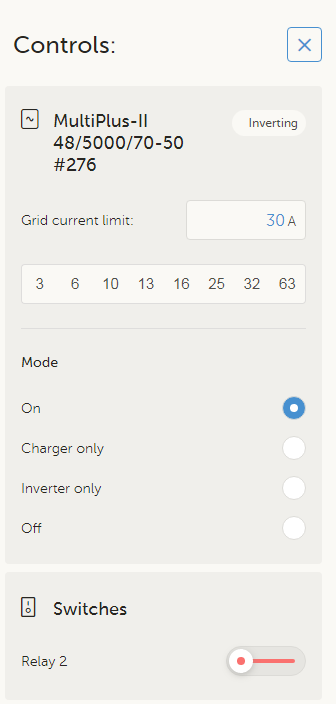

msgarry Опубліковано: 23 вересня 2024 Поділитись Опубліковано: 23 вересня 2024 Підкажіть в victron multiplus ii 48v - 8000va - 110a підключення генератора йде через перемикач навантаження? В мене підключення 3 фази по 50А. Некритичне навантаження розкидаю по фазам. Зарядку можна виставити на повну. А зарядку від генератора (ручний пуск) тільки 16 А. Можна докупити зовнішній трансформатор, він копійки коштує. Але кожного разу як буде потрібно ввімкнути генератор, треба буде вручну міняти настройки в інверторі щоб знизити ток зарядки? Я так зрозумів треба було замовляти кватро. Посилання на коментар Поділитися на інших сайтах More sharing options...
blacktigra Опубліковано: 23 вересня 2024 Поділитись Опубліковано: 23 вересня 2024 (змінено) 26 минут назад, msgarry сказал: Але кожного разу як буде потрібно ввімкнути генератор, треба буде вручну міняти настройки в інверторі щоб знизити ток зарядки? Так, доведеться. Можна через VRM міняти, щоб швидше, але спочатку спробуйте як ваш інвертор сприйме генератор в залежності від поточних налаштувань Grid type. Змінено 23 вересня 2024 користувачем blacktigra Посилання на коментар Поділитися на інших сайтах More sharing options...
smotesko Опубліковано: 23 вересня 2024 Поділитись Опубліковано: 23 вересня 2024 (змінено) 34 хвилини тому, msgarry сказав: Можна докупити зовнішній трансформатор, він копійки коштує. Поясніть про який трансформатор йдеться, не розумію. 34 хвилини тому, msgarry сказав: Але кожного разу як буде потрібно ввімкнути генератор, треба буде вручну міняти настройки в інверторі щоб знизити ток зарядки? Я так зрозумів треба було замовляти кватро. Для автоматизації зміни ліміту вхідного струму можна докупити Digital Multi Control – він підключається до додаткових контактів АВР та сам мінятиме ліміт. Це описано в його мануалі. Або можна реалізувати те саме безкоштовно, підключивши додатковий контакт АВР до цифрового входу GX – і додати скрипт що буде слідкувати за цифровим входом та міняти input current limit через DBus. Змінено 23 вересня 2024 користувачем smotesko 1 Посилання на коментар Поділитися на інших сайтах More sharing options...

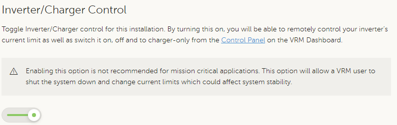

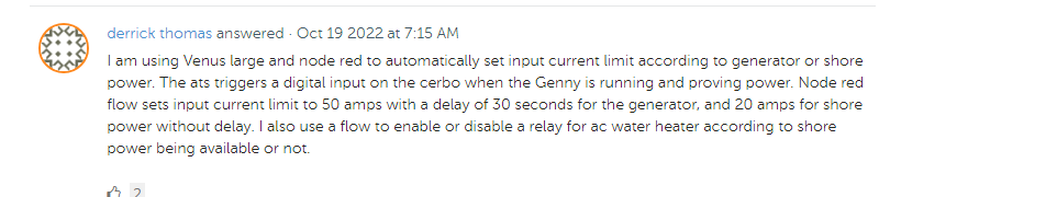

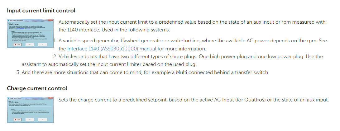

vovarpd Опубліковано: 23 вересня 2024 Поділитись Опубліковано: 23 вересня 2024 33 хвилини тому, msgarry сказав: Але кожного разу як буде потрібно ввімкнути генератор, треба буде вручну міняти настройки в інверторі щоб знизити ток зарядки Думаю це можна простим скриптом на node-red реалізувати (попросити спеців за гроші або самому розібратися, думаю там нескладно, але я ще не розбирався ). Поставити Venus OS Large (перемкнути перемикач, незнаю може в Cerbo він по замовчуванню, бо в Venus GX ні) і тоді на VRM порталі зайти в редактор Node Red. ось підказка з віктронвіського форуму communityarchive.victronenergy.com/questions/162125/multiplus-ii-with-generatorshoreline-switching-and.html Посилання на коментар Поділитися на інших сайтах More sharing options...
vovarpd Опубліковано: 23 вересня 2024 Поділитись Опубліковано: 23 вересня 2024 (змінено) також я бачу там є якийсь наче підходящий готовий асистент який можна додати в VE Configure www.victronenergy.com/live/assistants:overview_of_available_assistants Змінено 23 вересня 2024 користувачем vovarpd 1 Посилання на коментар Поділитися на інших сайтах More sharing options...
