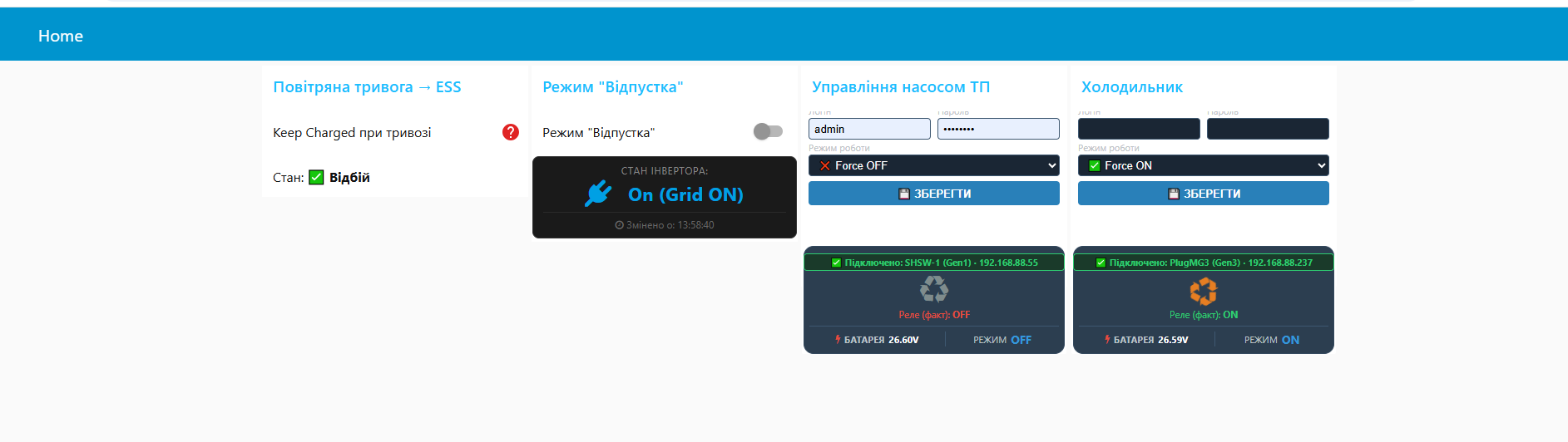

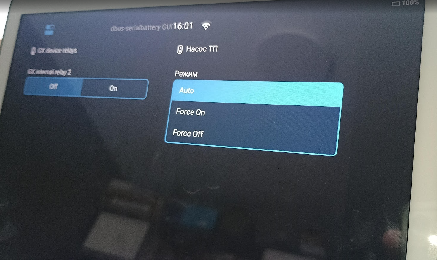

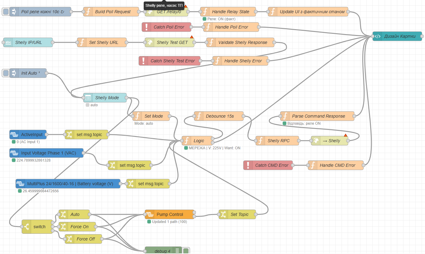

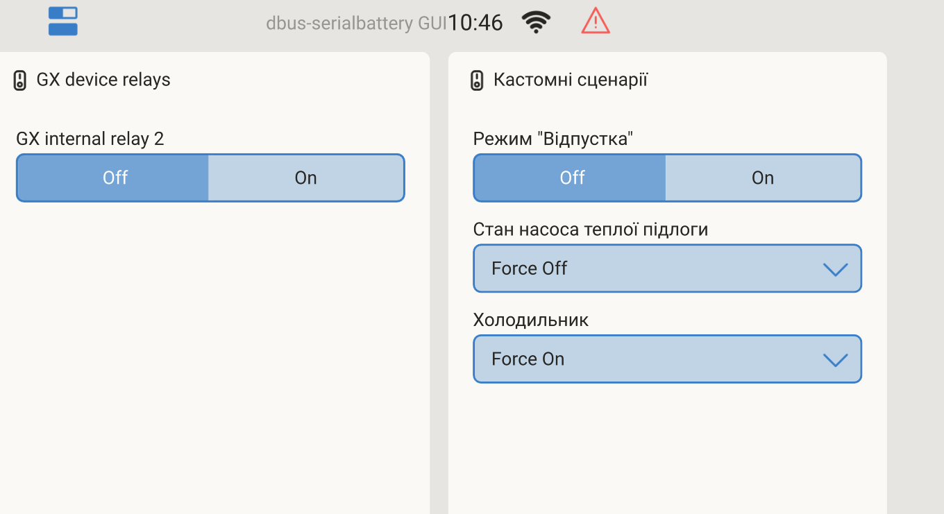

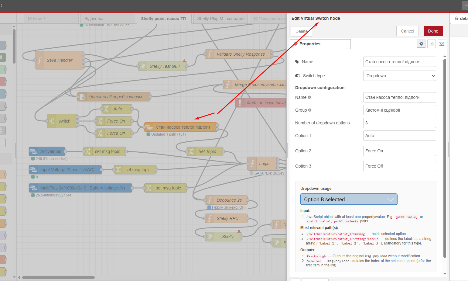

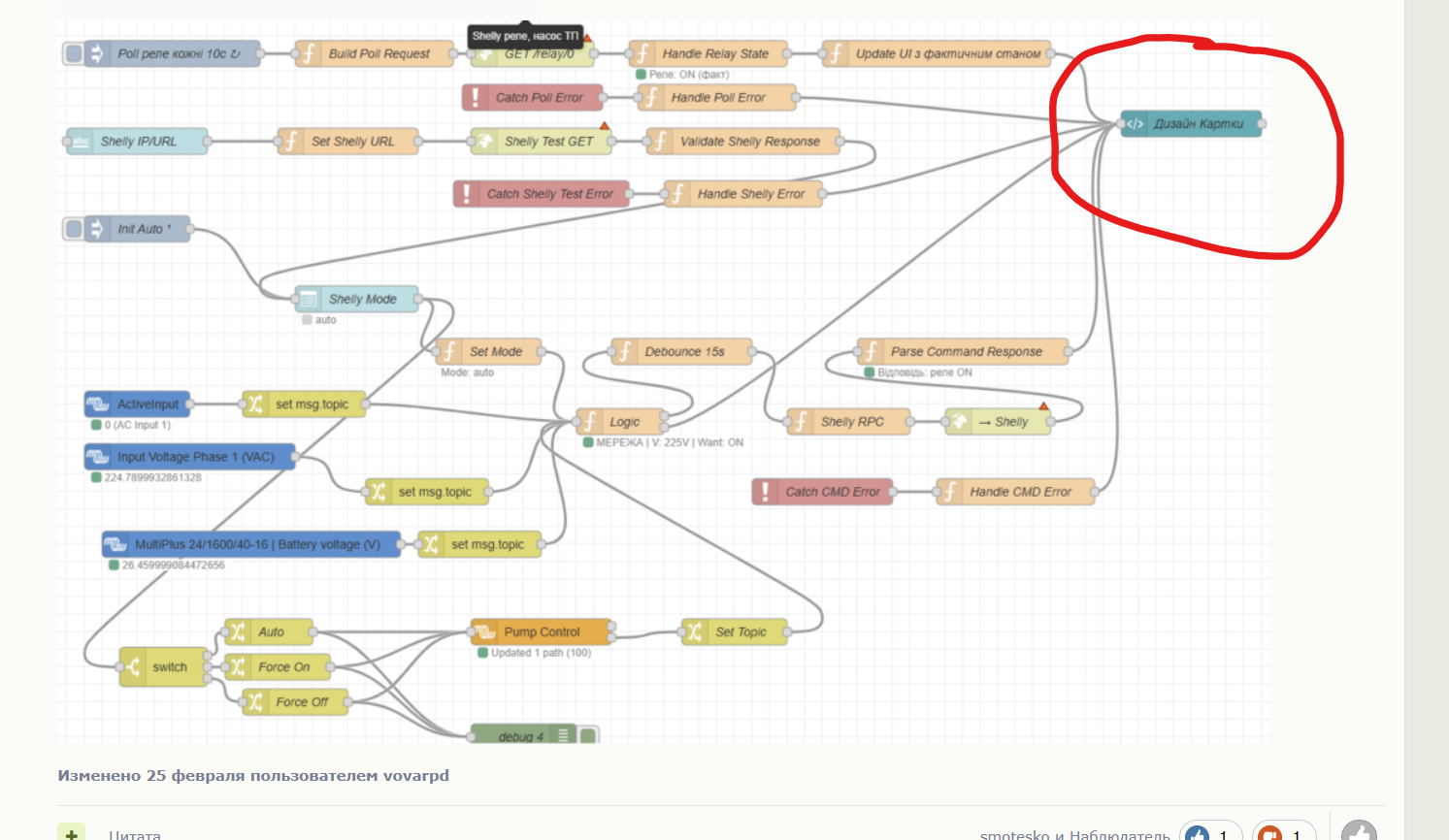

vovarpd Опубліковано: 25 лютого Поділитись Опубліковано: 25 лютого (змінено) Заліз в NodeRed. Вивів перемикач режимів насоса в ТП на головну консоль щоб не лазити в node red dashboard (там створив розширений віджет і він синхронізований з консоллю в плані режимів). Це була основна задача. Працює по реле Shelly gen1 (інтернету нетреба, локальна мережа). Аналогічно можна управляти бойлерами. auto - це вимикає бойлер при переході на батарею. і вмикає при переході на мережу. Недавно в клієнта була потреба вимикати бойлери бо інвертор 48/3000, а окремих ліній щоб на ac out2 повішати нема і щоб не було перевантажень то бойлери це й так некритична нагрузка - їх треба вимикати. ну але можна і включити якщо дуже треба вибравши Force On. Флоу виглядає страшнувато Віктрон рішає Надіюсь далі буде легше з тим node red.. Змінено 25 лютого користувачем vovarpd 1 1 Посилання на коментар Поділитися на інших сайтах More sharing options...

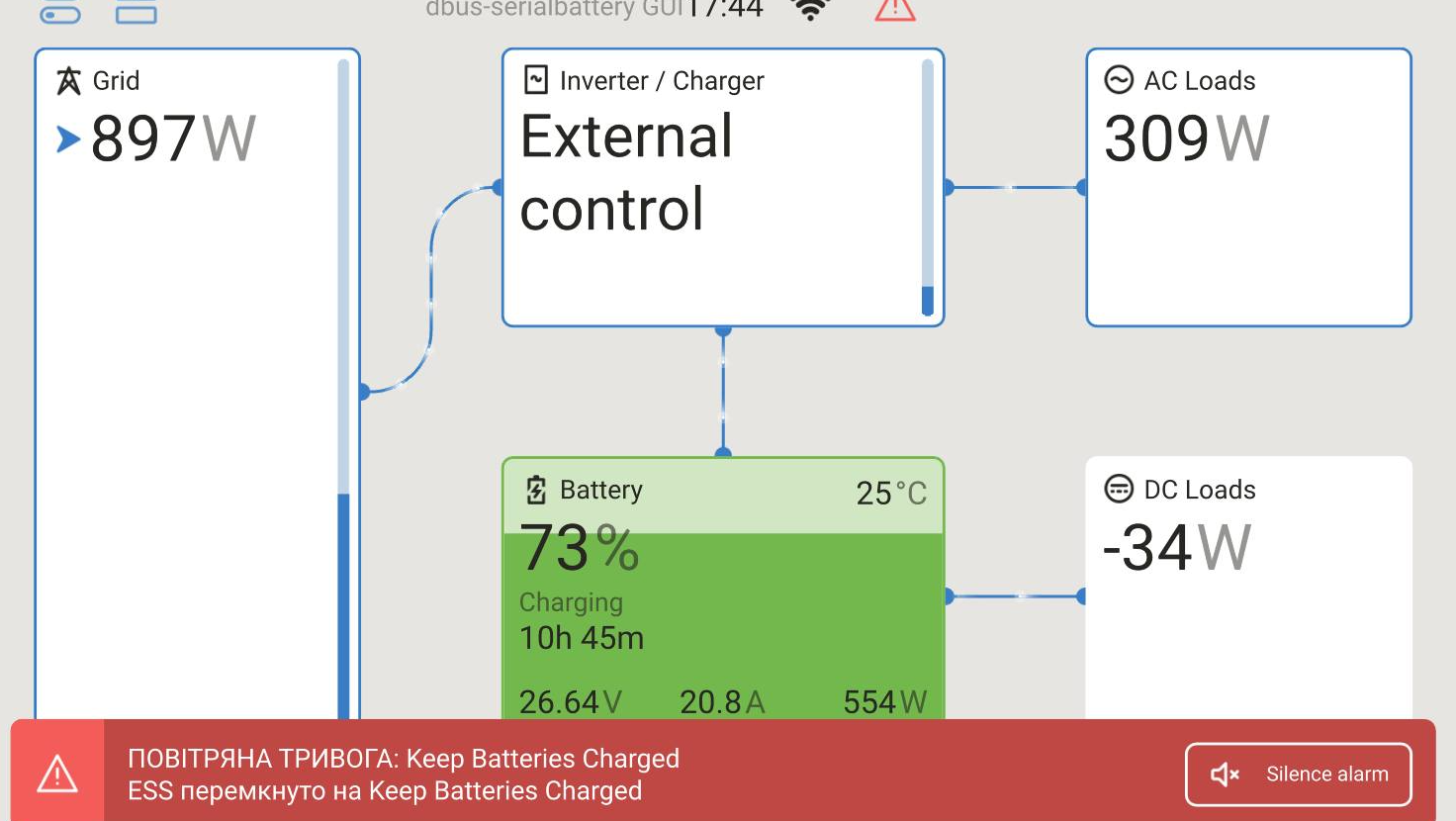

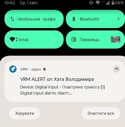

vovarpd Опубліковано: 1 квітня Поділитись Опубліковано: 1 квітня Ще одна автоматизація силами вбудованих засобів Віктрона. Майже. API від alerts.in.ua єдина зовнішня залежність. При повітряній тривозі переводим інвертор в ESS Keep Battery Charged (наприклад якщо тривоги не часто то він може працювати по пріоритету з батареї і нічному тарифі), короче заряжаєм батареї від всього що є включно з мережею на випадок проблем з мережею. При відбої переводим назад в той режим що був (можна з затримкою, до якогось рівня SOC, мало лі що). На консоль відправляєм alert щоб зразу було видно на екрані. Також йде push сповіщення від VRM на телефон (без всяких там телеграмів і сторонніх сервісів) і пишить пікалка на GX девайсі (можна і гучномовець прикрутити 😄 ) 1 1 Посилання на коментар Поділитися на інших сайтах More sharing options...

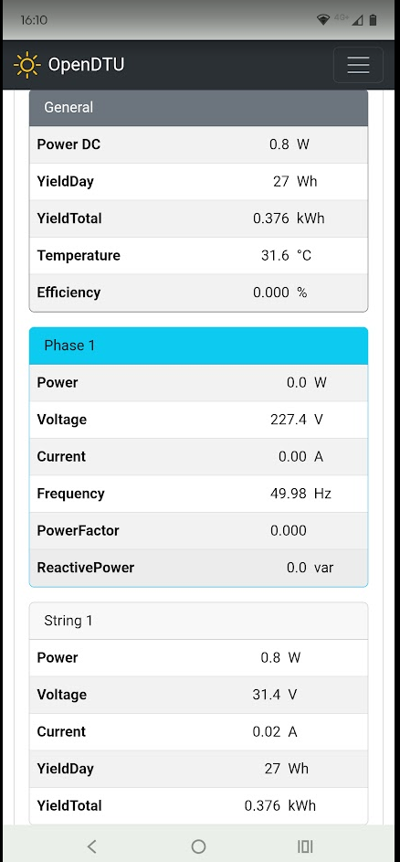

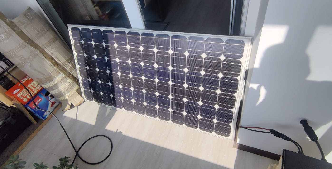

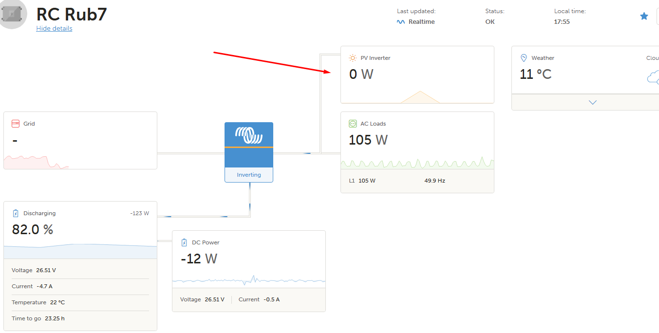

vovarpd Опубліковано: 1 квітня Поділитись Опубліковано: 1 квітня Також в брата на балконі тестую панельку з мікроінвертором HM-600 на AC Out віктрона. Задача протестувати і налагодити інтеграцію, статистику, відображення в консолі. Нажаль з суботи хмарна погода і сонця нема то особо тести не получаються, але все ж щось та й генерує. Наче працює добре і має frequency shifting. На консолі поки що його не видно, але буде інтеграція через openDTU модуль (по радіоканалу бере дані з інвертора і по wifi спілкується з віктроном) і драйвер на venus OS. наразі включив через shelly, хоч щось )) генерація смішна але й сонця було може година за 3 дні та й балкон засклений та й панель стара на 175W ))) 1 1 Посилання на коментар Поділитися на інших сайтах More sharing options...

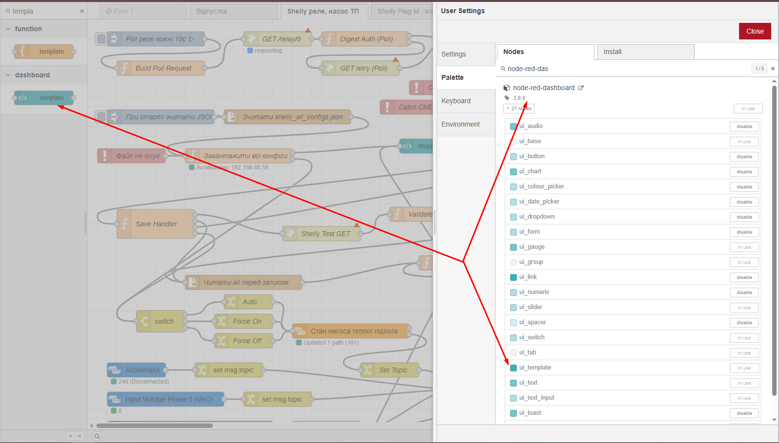

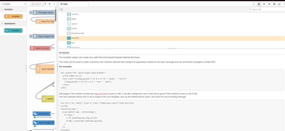

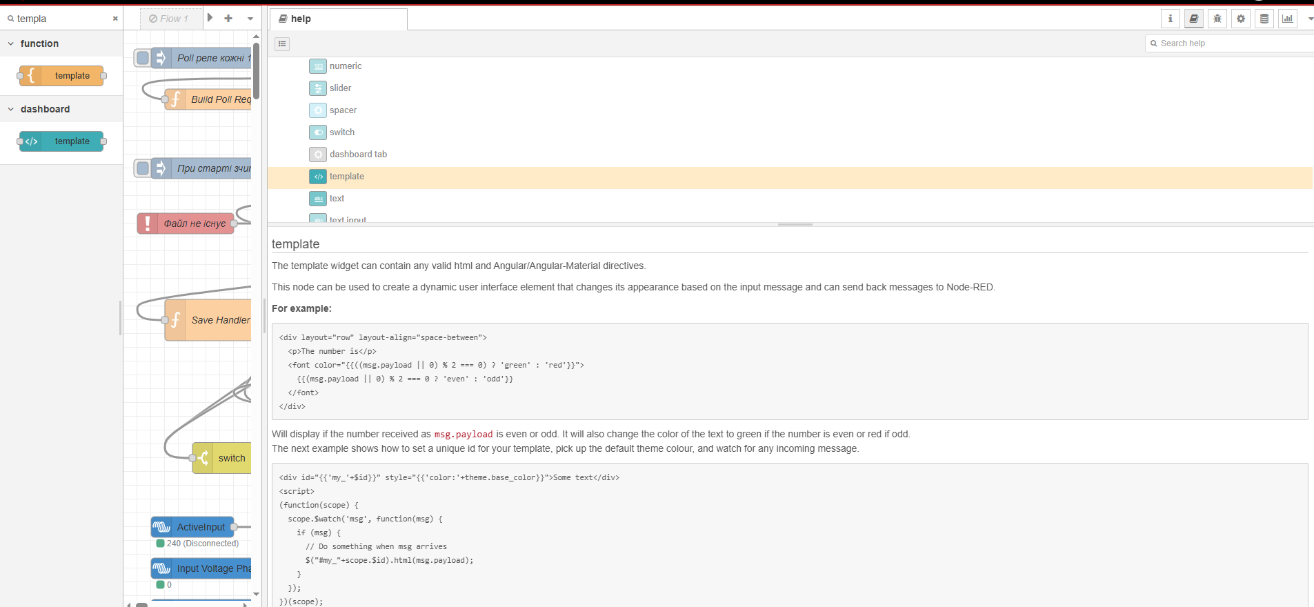

standov Опубліковано: 9 квітня Поділитись Опубліковано: 9 квітня В 25.02.2026 в 16:06, vovarpd сказал: там створив розширений віджет і він синхронізований з консоллю в плані режимів а навчіть що то за один? це отой зелений блок справа в нодеред? Як його додати, бо в мене таких нема Посилання на коментар Поділитися на інших сайтах More sharing options...

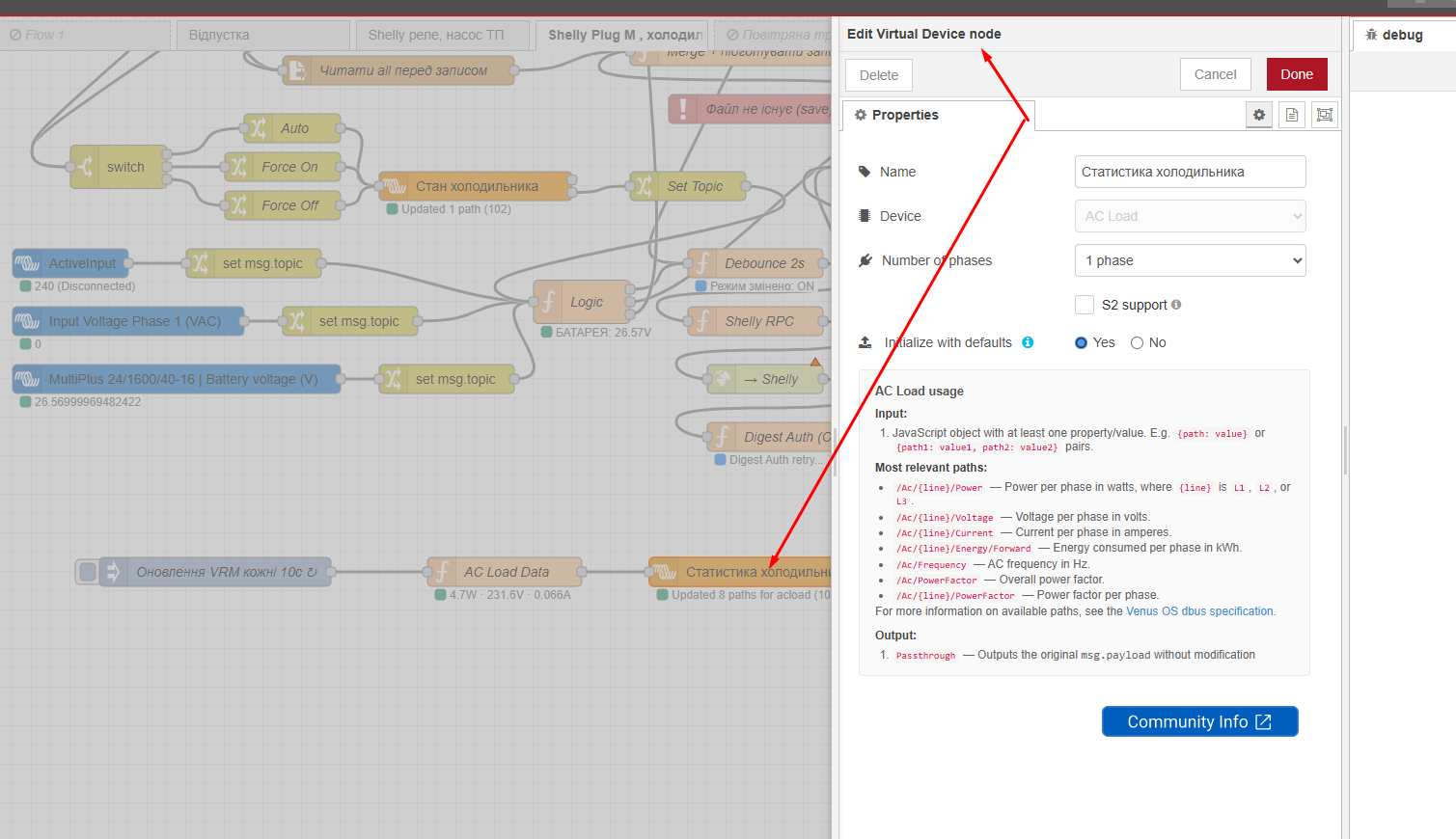

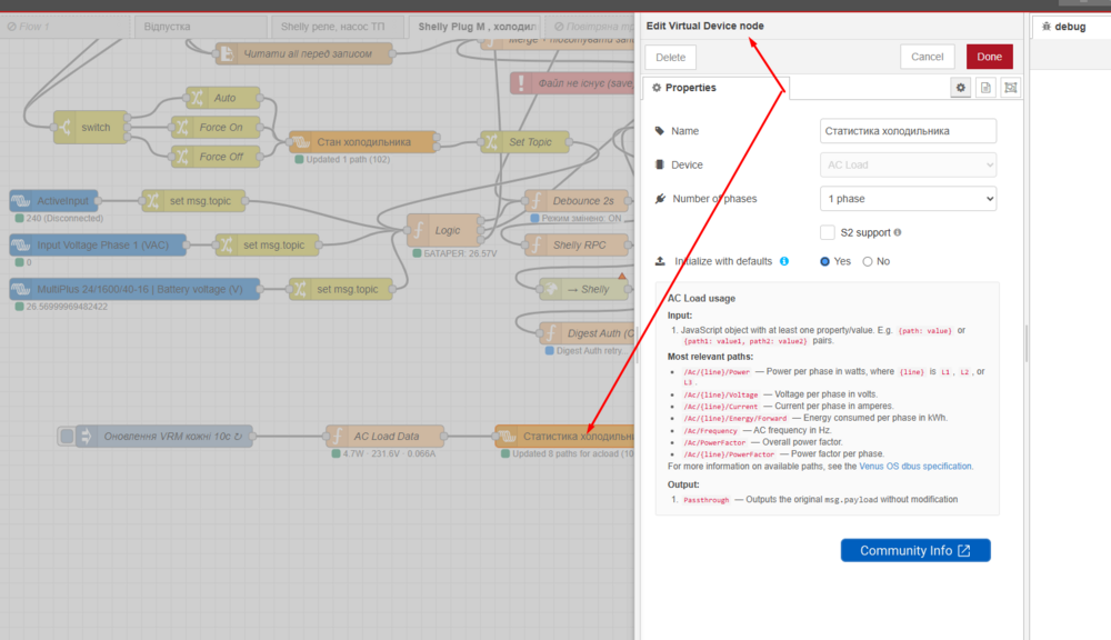

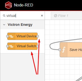

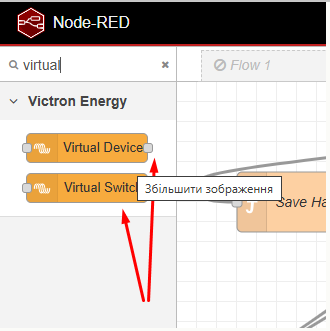

vovarpd Опубліковано: 10 квітня Поділитись Опубліковано: 10 квітня (змінено) 8 годин тому, standov сказав: а навчіть що то за один? це отой зелений блок справа в нодеред? Як його додати, бо в мене таких нема Це називається Virtual Switch node Тобто ото все що тут в "Кастомні сценарії" це virtual swtich нода яка вже синхронізується з UI на дашборді nodered (якщо він потрібен, бо там можна краще все візуалізувати) і загалом з логікою сценарію. Тобто є дві важливі ноди, Vrtual Device, і Virtual Switch. свічі от на консолі це різні перемикачі. А девайси це може бути та ж сама шеллі розетка для холодильника наприклад. Появляється в розділі devices. Тобто додаєм Virtual Device Node, перед нею якусь функцію (ac load data на картинці) яка бере дані з реального кастомного датчика чи пристрою по локальній мережі чи з зовнішнього апі (в моєму випадку з shelly розетки) і відправляє в цей віртуальний девайс (тип ac load в моєму випадку но там є різні типи датчиків, генераторів моторів і т.п. Той же мікрогрід інвертор через шеллі розетку, але я там вже прикрутив OpenDTU но ще не реалізував на консолі) І відображається на консолі. Простий спосіб розібратися це натравити на це Claude Спочатку трошки прийдеться посидіти бо воно все виглядає незрозуміло, але далі піде легше. LLM особисто мені тут дуже допомагають. Змінено 10 квітня користувачем vovarpd Посилання на коментар Поділитися на інших сайтах More sharing options...
standov Опубліковано: 10 квітня Поділитись Опубліковано: 10 квітня Тобто це треба спочатку активувати virtual switch в veconfig? Я ще поки не осягнув що воно таке Посилання на коментар Поділитися на інших сайтах More sharing options...
vovarpd Опубліковано: 10 квітня Поділитись Опубліковано: 10 квітня 1 година тому, standov сказав: Тобто це треба спочатку активувати virtual switch в veconfig? Я ще поки не осягнув що воно таке Ні. veconfig тут нідочого. це нода у NodeRed. Справа зверху є фільтр по назві.. введіть virtual і воно покаже доступні ноди. Посилання на коментар Поділитися на інших сайтах More sharing options...
standov Опубліковано: 10 квітня Поділитись Опубліковано: 10 квітня а це +- понятно, питання було про оцей блок, в мене нема такого, він з'являється за якихось умов чи це якась кастомна бібліотека? (яка) Посилання на коментар Поділитися на інших сайтах More sharing options...
vovarpd Опубліковано: 10 квітня Поділитись Опубліковано: 10 квітня 22 хвилини тому, standov сказав: а це +- понятно, питання було про оцей блок, в мене нема такого, він з'являється за якихось умов чи це якась кастомна бібліотека? (яка) бібліотека node-red-dashboard але вона вже deprecated, треба пробувати новішу flows.nodered.org/node/node-red-dashboard Але це суто для дашборду в node-red (вкладка Venus OS large на VRM => Node Red Dashboard) в адміністративних цілях (логіни паролі зручно задати, якусь додаткову інфу вивести, це я практикувався з UI ). До віктронівської консолі стосунку немає. 1 Посилання на коментар Поділитися на інших сайтах More sharing options...

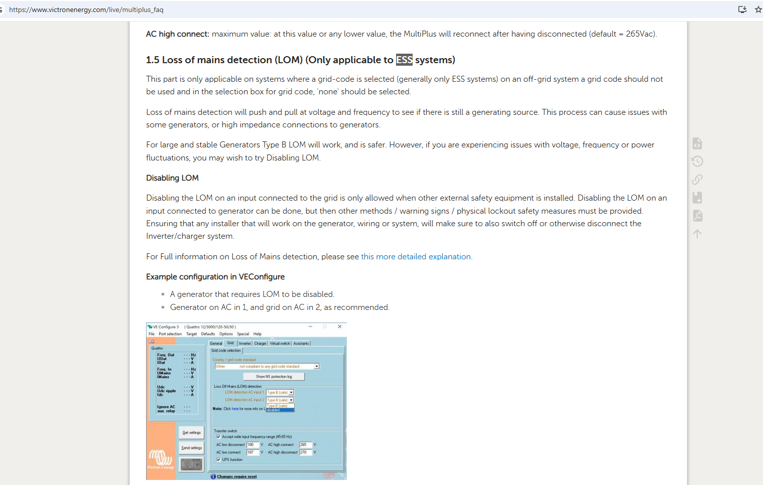

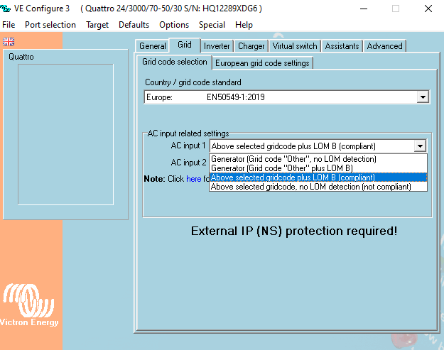

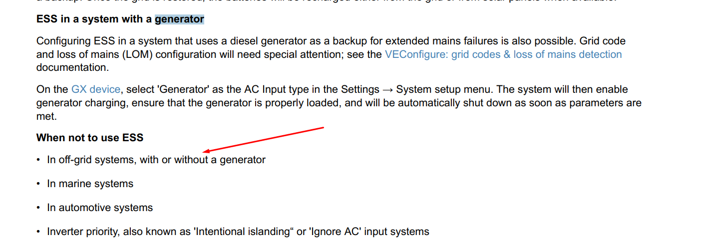

vovarpd Опубліковано: 20 квітня Поділитись Опубліковано: 20 квітня (змінено) Зіткнувся з однією неприємністю у віктрона. Ну точніше як.. не так у віктроні, як у цінах. Треба зробити резерв з генератора. А це неможливо нормально зробити, якщо включено ESS асистент. Експорт (ситуативний, при різкий падіннях нагрузки) чреватий виходом генератора з ладу, та ще й мудрити з перемикачами або контакторами і асистентами. Тобто треба купувати кватро бо там все це по людськи зроблено, а то вже жаба тисне замовника. А без ESS воно якось нецікаво, багато можливостей втрачається, той же пріоритет по батареї. Багато думав ))) Наче як єдино правильний і робочий варіант це тупо окреме зарядне на генератор. Воно і працює від 100 вольт (можна від поганої мережі теж зарядити), і генератор завантажує гарно. А тим часом multiplus буде видавати ідеальні 230 на виході, а не оте що на вході. Вибір між телекомівськими бж Huawei R4850G2 і Flatpack2 HE. Але так поняв треба доробляти. Huawei ніби піддається простішому дороблянні (принаймні є нормальний перехідник на алі щоб були клеми для підключення DC/AC а не то шо з заводу) Плюс при великому бажанні можна налаштувати кан звязок з ВРМ, але наразі планую обійтися шеллі реле. Щоб тупо виключати зарядку при досягненні певного SOC або напруги. Ну і в саме реле вшити shutdown через X годин після старту гени. От власне питання. Може хтось робив так з окремим зарядним? Якісь нюанси? Що з того краще? Змінено 20 квітня користувачем vovarpd Посилання на коментар Поділитися на інших сайтах More sharing options...

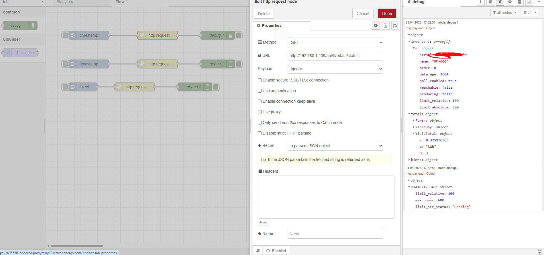

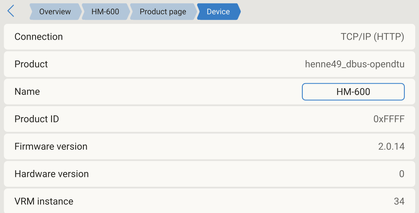

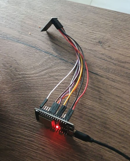

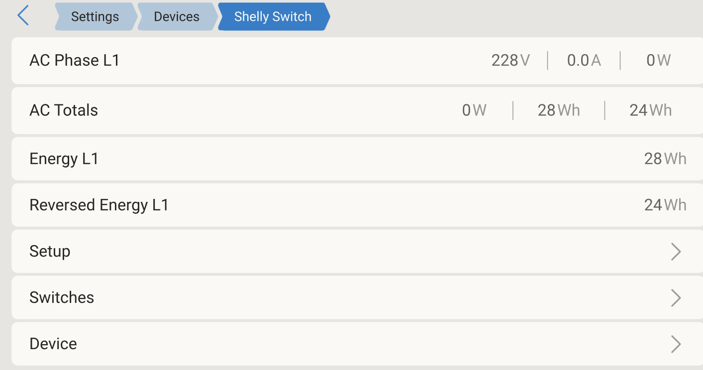

vovarpd Опубліковано: 21 квітня Поділитись Опубліковано: 21 квітня Закінчив інтеграцію Hoymiles HM600 з VRM Сонця сьогодні вже не було, ну але факт такий що тепер той Hoymiles мікроінвертор видимий у VRM і у списку девайсів і ведеться статистика повноцінна. Ось цей невеликий драйвер на venus gx для read only. github.com/henne49/dbus-opendtu А от динамічно знижувати ліміт генерації або вимикати інвертор взагалі це я вже можу через opendtu модуль (на фото, він читає радіоканал інвертора і транслює в http/mqtt) і прості HTTP команди через node red. Наприклад при наближенні SOC до 100% можна вимикати мікроінвертор (або знижувати потужність) щоб унеможливити експорт (а в offgrid мало би по частоті автоматично обмежувати) Тепер залишилось саме складне. Знайти куда в квартирі повішати панель щоб вони щось нормальне генерували, бо на підлозі на лоджії зашкленій ситуація зовсім печальна 2 Посилання на коментар Поділитися на інших сайтах More sharing options...

standov Опубліковано: 22 квітня Поділитись Опубліковано: 22 квітня (змінено) В 20.04.2026 в 19:36, vovarpd сказал: Зіткнувся з однією неприємністю у віктрона. Ну точніше як.. не так у віктроні, як у цінах. Треба зробити резерв з генератора. А це неможливо нормально зробити, якщо включено ESS асистент. Експорт (ситуативний, при різкий падіннях нагрузки) чреватий виходом генератора з ладу, та ще й мудрити з перемикачами або контакторами і асистентами. Тобто треба купувати кватро бо там все це по людськи зроблено, а то вже жаба тисне замовника. А без ESS воно якось нецікаво, багато можливостей втрачається, той же пріоритет по батареї. Багато думав ))) Наче як єдино правильний і робочий варіант це тупо окреме зарядне на генератор. Воно і працює від 100 вольт (можна від поганої мережі теж зарядити), і генератор завантажує гарно. А тим часом multiplus буде видавати ідеальні 230 на виході, а не оте що на вході. Вибір між телекомівськими бж Huawei R4850G2 і Flatpack2 HE. Але так поняв треба доробляти. Huawei ніби піддається простішому дороблянні (принаймні є нормальний перехідник на алі щоб були клеми для підключення DC/AC а не то шо з заводу) Плюс при великому бажанні можна налаштувати кан звязок з ВРМ, але наразі планую обійтися шеллі реле. Щоб тупо виключати зарядку при досягненні певного SOC або напруги. Ну і в саме реле вшити shutdown через X годин після старту гени. От власне питання. Може хтось робив так з окремим зарядним? Якісь нюанси? Що з того краще? а можете пояснити про неможливо зробити? Бо я на шляху. Зараз в мене сербо по цифровому інпуту перемикає вход мільтиплюса в генератор, обмежує струм і шось там ще (десь підгледів і інеті), поки я просто вручну втикаю фішку замкнуту, але планую то завести на китайський АВР той що з сухими контактами, DESS не вимикав примусово, я перевіряв (по консолі як мінімум) що переведення входу в генератор вимикає експорт. Змінено 22 квітня користувачем standov Посилання на коментар Поділитися на інших сайтах More sharing options...
vovarpd Опубліковано: 22 квітня Поділитись Опубліковано: 22 квітня 4 години тому, standov сказав: я перевіряв (по консолі як мінімум) що переведення входу в генератор вимикає експорт. Я прям на 100% стверджувати небуду, бо є люди які писали що у них все працює. Але наскільки читав на форумах то віктрон не гарантує роботу ESS (асистент) з генератором. Тобто експорт вимикається програмно, а фізично є певні мікрозатримки. І при різкій зміні навантаження всеодно щось трошки йде на генератор назустріч. Воно і в консолі часто видно мінуси при скиданні навантаження. Плюс якщо сконфігурований наприклад Grid Code (скажімо Europe і LOM) - то там не передбачається генератора, це мережа і досить жосткі нормі (50.5+hz вже не приєднається якщо генератор недуже, хоча є варіант Other). А зовсім без грід кода встановити ESS Assistant воно не дає. З мануала ESS скрін, там пише що не для офгрід з генератором. Теоретично там щось в першому реченні написано про grid code і LOM, але це ж треба постійно смикати, при переході на генератор, а це робиться тільки через veconfig і це довго і незручно і треба вінду. От наприклад як це виглядає на кватро. Там є предустановки для генератора (AC In1, Loss of main вимикається або тип B, і грід код Other), а для мережі (AC IN2) діє основний грід код. І третій скрін то FAQ від віктрона щодо grid code і LOM з генераторами. Посилання на коментар Поділитися на інших сайтах More sharing options...
standov Опубліковано: 22 квітня Поділитись Опубліковано: 22 квітня Можна авр із затримкою, на всяк випадок. По кодам я чесно кажучи хз, в мене якийсь із з'єднаною нейтраллю (там є такий) і з ним все ок, як мінімум на перший погляд. В цілому то кейс квадро зрозумілий але мабуть він має сенс коли той генератор вмикається регулярно. В мене в отій схемі що я описав консоль одразу ховає грід ін, показує що живлення з генератора, в дивайсах присутній "віртуальний" генератор, мабуть для додаткової надійності можна з сербо зняти сигнал на "автозапуск" і використати його як додатковий лок (типу авриперемкнути лише коли є сигнал автозапуска), я не уявляю ситуацію коли сербо дасть сигнал на автозапуск але буде продовжувати експорт Посилання на коментар Поділитися на інших сайтах More sharing options...
vovarpd Опубліковано: 23 квітня Поділитись Опубліковано: 23 квітня (змінено) 14 годин тому, standov сказав: В мене в отій схемі що я описав консоль одразу ховає грід ін, показує що живлення з генератора, в дивайсах присутній "віртуальний" генератор, мабуть для додаткової надійності можна з сербо зняти сигнал на "автозапуск" і використати його як додатковий лок (типу авриперемкнути лише коли є сигнал автозапуска), я не уявляю ситуацію коли сербо дасть сигнал на автозапуск але буде продовжувати експорт Воно не буде продовжувати експорт, але при різкому скиданні нагрузки з генератора не встигає відреагувати (бо це софт, з'єднаний по кабелю, керується розрахунками і дає команду на мікроконтроллер в інверторі - там є якесь latency, Guy Stewart на форумі розписував чому навіть Grid Setpoint плаває і може йти в мінус і це неможливо зафіксувати). Це долі секунди але вони є. Чи воно вплине на генератор - це ще питання - може й нічого не буде Ну як зробите то розкажіть через якийсь час. Кватро це все класно менеджить але ціна. MultiPlus-II 48/5000/70-50 230V хай 600 євро. Quattro-II 48/5000/70-50/50 230V хай 810 євро Хоча якщо враховувати що непотрібно купувати жодних AVR і якихось налаштувань, є надійна віктронівська якість того авр вбудована, і воно чотко без жодних нюансів працює з ESS, то ці 210 євро вже не виглядають якось дорого. Недавно мав кватро 24/3000, то була нагода понаблюдати як відбувається переключення з одного джерела на інше. Мені сподобалося. https://www.facebook.com/share/v/1BZ3x2R1Cc/ Загалом думаю працювати воно буде, в себе я б напевно спробував. Просто я це розглядаю все з точки зору монтажу клієнтам і брати відповідальність за їхні генератори якось неохота, бачучи що віктрон пише що ESS нетреба використовувати офгрід з генератором. Змінено 23 квітня користувачем vovarpd Посилання на коментар Поділитися на інших сайтах More sharing options...
standov Опубліковано: 23 квітня Поділитись Опубліковано: 23 квітня (змінено) 6 часов назад, vovarpd сказал: Воно не буде продовжувати експорт, але при різкому скиданні нагрузки з генератора не встигає відреагувати хто куда і шо різко скидає? Можете пояснити детальніше, бо я не зрозумів що ви написали і мене це тепер турбує Генератор вмикається (авром або вручну) за умови відсутності гріда і відповідно навантаження, далі при появі 220 інвертор буде довго його щупати і тільки після того, відповідно до налаштувань, почне використовувати, тут головне щоб він не подумав що туди можна шось вдуть назад, ну це явно все не мілісекунди він приймає рішення. Якщо це якась напівавтономна система коли генератор вмикається при робочому гріді (ну якийсь бізнес і якийсь спосіб мінімізації рахунків) то мабуть шось може бути і там точно квадро треба, але це явно не про бекап як в 99% населення. 6 часов назад, vovarpd сказал: і воно чотко без жодних нюансів працює з ESS, то ці 210 євро вже не виглядають якось дорого це да але є два нюанса, по перше габарити (якщо не 5, бо там скоріше 5 мультік трошки завелика) а по друге, якщо система трифазна то вам треба 3 штуки квадро і це вже не 210 а 630 і габарити егегей, бо ви жеж не можете нормально поставити 1 квадро і 2 мультиплюса, і тут ще питання, як трифазна квадро система відреагує на однофазний ген (більш ймовірно що нормально але я би це перевірив якось перед покупкою). ну а так да, дуже не часто щось більш коштовне гірше за шось дешевше, але треба десь зупинитися під задачі, я коли думав собі то не зміг переконати що квадро мені не оверкіл. ПС на нконі квадро 5k 880 евро а мультік 580, різниця не 210 а 300 Змінено 23 квітня користувачем standov Посилання на коментар Поділитися на інших сайтах More sharing options...
