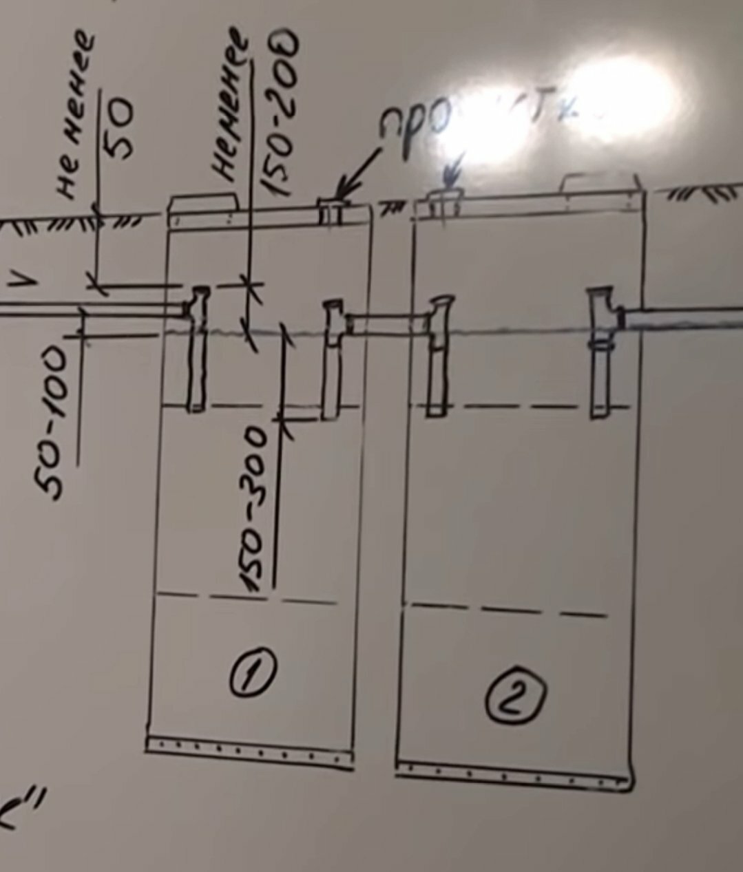

Domikv Опубліковано: 30 вересня 2023 Автор Поділитись Опубліковано: 30 вересня 2023 1 час назад, shneider_vova сказал: Та хіба ж я сперечаюся. Креслення на септик були мої, і претензії тільки до мене можуть бути. Там було ще одне рішення, яке я зробив та вважаю його зараз невірним - перелив між першим та другим відстійниками зроблено не як зазвичай поверху та з трійниками, а через трубу, що на півметра чи метр від поверхні. Це чудове рішення, яке працює в штатному режимі, але після відкачування септику під час наповнення обидві камери уравняються по вмісту остаточного осаду, чого б не було при звичайному переливі. Це ви такий варіант як тут зробили (#1)? Теж про нього думали, багато хто його рекомендує як оптимальніший за варіант #2. Але саме ситуація коли відкачуєш 1й септик не зрозуміла, бо рівень понижується і весь бруд вже у другому. Посилання на коментар Поділитися на інших сайтах More sharing options...

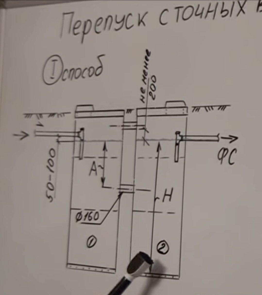

shneider_vova Опубліковано: 30 вересня 2023 Поділитись Опубліковано: 30 вересня 2023 2 минуты назад, Domikv сказал: Це ви такий варіант як тут зробили (#1)? Теж про нього думали, багато хто його рекомендує як оптимальніший за варіант #2. Але саме ситуація коли відкачуєш 1й септик не зрозуміла, бо рівень понижується і весь бруд вже у другому. Так, в мене варіант 1 Посилання на коментар Поділитися на інших сайтах More sharing options...
MAESTRO DNEPR Опубліковано: 30 вересня 2023 Поділитись Опубліковано: 30 вересня 2023 (змінено) 27 минут назад, Domikv сказал: Це ви такий варіант як тут зробили (#1)? Теж про нього думали, багато хто його рекомендує як оптимальніший за варіант #2. Да, вот так. Я вообще не понимаю смысла двух сообщающихся отстойников. Это ж масло масляное... шоколадное мороженое в шоколаде. 27 минут назад, Domikv сказал: Але саме ситуація коли відкачуєш 1й септик не зрозуміла, бо рівень понижується і весь бруд вже у другому. Вот именно!.. это называется эволюция) Змінено 30 вересня 2023 користувачем MAESTRO DNEPR Посилання на коментар Поділитися на інших сайтах More sharing options...
