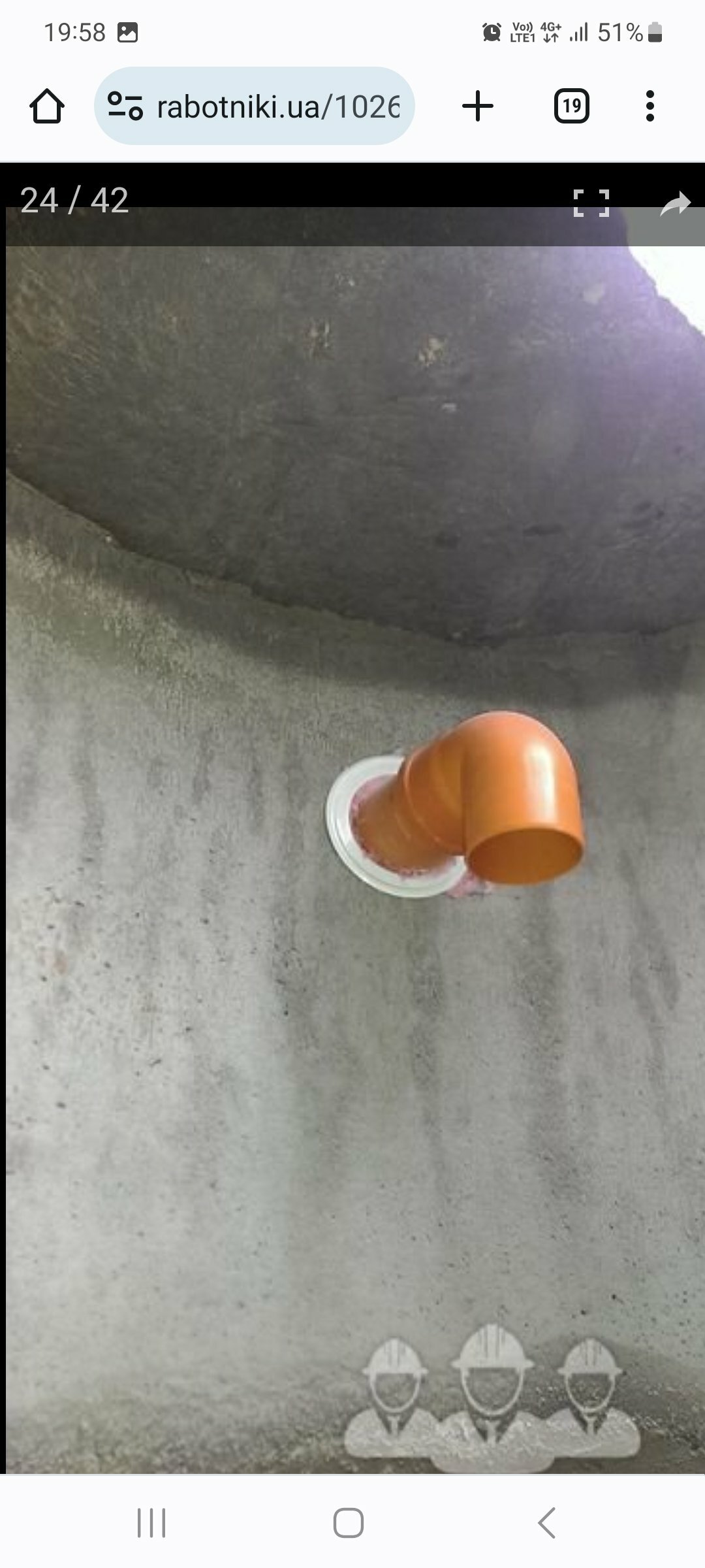

andrey_ka Опубліковано: 5 жовтня 2023 Поділитись Опубліковано: 5 жовтня 2023 30 хвилин тому, Domikv сказав: якщо там просто коліно занурене у стоки? Це ви собі нафантазували , нічого там не занурюється. 1 Посилання на коментар Поділитися на інших сайтах More sharing options...
Domikv Опубліковано: 5 жовтня 2023 Автор Поділитись Опубліковано: 5 жовтня 2023 3 часа назад, andrey_ka сказал: Це ви собі нафантазували , нічого там не занурюється. тоді я не розумію нащо коліно? злив йде просто на верх стоку? знайшов 2 варіанти, або пряма труба, або трійник, може є схема? Посилання на коментар Поділитися на інших сайтах More sharing options...
andrey_ka Опубліковано: 5 жовтня 2023 Поділитись Опубліковано: 5 жовтня 2023 44 хвилини тому, Domikv сказав: йде просто на верх стоку? Іменно так. 46 хвилин тому, Domikv сказав: або трійник, Ну от нафіга там трійник. Це ж рівень брудних стоків стоїть у цьому трійнику на постійній основі так само як і в самій камері , відповідно все що пливає на поверхні , пливає і в цьому трійнику. На його стінки постійно налипає жир поступово звужуючи отвір. іМХО. Спробуйте повільно лити в унітаз воду , вода буде тікати , а какашки залишаться пливати. Так само і з цим трійником. Злив з будинку потрапляє до трійника не залпово , а розтягнутим по всій каналізаційній трубі , і відповідно його об'єму може не вистачити щоб продавити какашки через трійник у камеру. Так навіщо створювати цю штучну перешкоду. 2 Посилання на коментар Поділитися на інших сайтах More sharing options...
Domikv Опубліковано: 5 жовтня 2023 Автор Поділитись Опубліковано: 5 жовтня 2023 (змінено) 39 минут назад, andrey_ka сказал: Іменно так. Ну от нафіга там трійник. Це ж рівень брудних стоків стоїть у цьому трійнику на постійній основі так само як і в самій камері , відповідно все що пливає на поверхні , пливає і в цьому трійнику. На його стінки постійно налипає жир поступово звужуючи отвір. іМХО. Спробуйте повільно лити в унітаз воду , вода буде тікати , а какашки залишаться пливати. Так само і з цим трійником. Злив з будинку потрапляє до трійника не залпово , а розтягнутим по всій каналізаційній трубі , і відповідно його об'єму може не вистачити щоб продавити какашки через трійник у камеру. Так навіщо створювати цю штучну перешкоду. можливо і так, там по основній схемі на трійник одягається ще труба, для подовження вниз, вона має бути в стоці, тому напевно жиру не буде. Не підскажете який геотексиль брати для щебню, іглопробивний, термоскріплений чи ще якийсь і щільність? Чи треба обмащувати кільця гідроізоляцією? Якщо так, то ззовні? Змінено 5 жовтня 2023 користувачем Domikv Посилання на коментар Поділитися на інших сайтах More sharing options...
andrey_ka Опубліковано: 5 жовтня 2023 Поділитись Опубліковано: 5 жовтня 2023 21 хвилину тому, Domikv сказав: Не підскажете який геотексиль брати для щебню, іглопробивний, термоскріплений Термоскріплений. 22 хвилини тому, Domikv сказав: і щільність? 150-200г./м² 27 хвилин тому, Domikv сказав: Чи треба обмащувати кільця гідроізоляцією? Якщо так, то ззовні? А навіщо? Якщо для захисту бетону від вологи , так бетон її не боїться. Якщо для захисту від просочування стоків , так жир з середини наглухо загерметизує все не гірше за гідроізоляцію , утворивши плівку. Тому , я не бачу сенсу в застосуванні гідроізоляції. 1 Посилання на коментар Поділитися на інших сайтах More sharing options...
Domikv Опубліковано: 5 жовтня 2023 Автор Поділитись Опубліковано: 5 жовтня 2023 (змінено) 3 часа назад, andrey_ka сказал: Іменно так. Ну от нафіга там трійник. Це ж рівень брудних стоків стоїть у цьому трійнику на постійній основі так само як і в самій камері , відповідно все що пливає на поверхні , пливає і в цьому трійнику. На його стінки постійно налипає жир поступово звужуючи отвір. іМХО. Спробуйте повільно лити в унітаз воду , вода буде тікати , а какашки залишаться пливати. Так само і з цим трійником. Злив з будинку потрапляє до трійника не залпово , а розтягнутим по всій каналізаційній трубі , і відповідно його об'єму може не вистачити щоб продавити какашки через трійник у камеру. Так навіщо створювати цю штучну перешкоду. так а куди коліно на вході? воно не буде так само сповільнювати? А треба утеплювати каналіз. трубу, вихід з юудинку низ труби 50 см, біля септику 65 см, довжина 7м. Якщо так, то чим можна утеплити? Київ Змінено 5 жовтня 2023 користувачем Domikv Посилання на коментар Поділитися на інших сайтах More sharing options...
andrey_ka Опубліковано: 5 жовтня 2023 Поділитись Опубліковано: 5 жовтня 2023 2 години тому, Domikv сказав: так а куди коліно на вході? Нікуди. Без коліна стоки будть витікати прямо , з коліном під кутом. Ефект однаковий. Якщо у вас є зайве коліно , можете втулити. 2 години тому, Domikv сказав: А треба утеплювати каналіз. трубу, вихід з юудинку низ труби 50 см, біля септику 65 см, довжина 7м. Якщо так, то чим можна утеплити? Київ Якщо у вас правильний ухил (2см/м) , то труба буде завжди пуста (мерзнути там нічому). Якщо у вас повноцінний фан , то по трубі завжди буде циркулювати тепле повітря. Тому я не бачу сенсу в утепленні. 1 Посилання на коментар Поділитися на інших сайтах More sharing options...

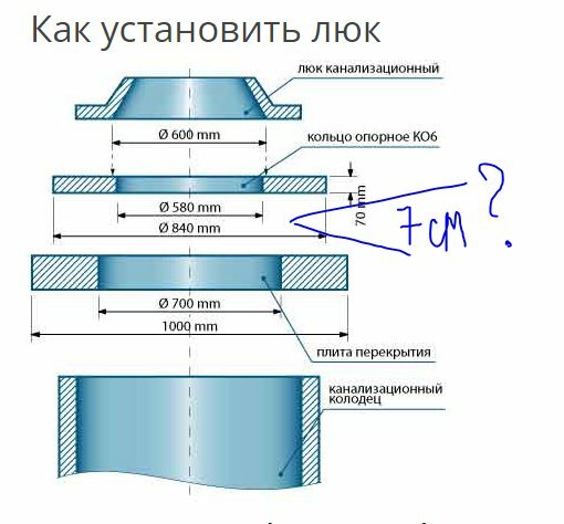

Domikv Опубліковано: 6 жовтня 2023 Автор Поділитись Опубліковано: 6 жовтня 2023 16 часов назад, andrey_ka сказал: Якщо у вас правильний ухил (2см/м) , то труба буде завжди пуста (мерзнути там нічому). Якщо у вас повноцінний фан , то по трубі завжди буде циркулювати тепле повітря. Тому я не бачу сенсу в утепленні. Дуже дякую за відповідь Так, ухил 2 см. Якщо можна, підскажіть ще таке по септику, він у нас під парковкою авто: 1) Чи можна підняти висоту люка за рахунок підкладки кола з цегли під опорне кільце КО-6, не вистачає десь 7 см. Весь пиріг: люк, опорне кільце, цегла, кришка септику. 2)Якщо не можна цеглу, чи реально відрізати від горловини 7 см і вона потім не розвалиться під навантаженням? 3) Чи варто брати люки на каналізацію з замками для заходу безпеки від дітей? Чи їх нереально відкрити, люк полімерно пісчаний 12.5 т Посилання на коментар Поділитися на інших сайтах More sharing options...
andrey_ka Опубліковано: 6 жовтня 2023 Поділитись Опубліковано: 6 жовтня 2023 3 години тому, Domikv сказав: 1) Чи можна підняти висоту люка за рахунок підкладки кола з цегли під опорне кільце КО-6, не вистачає десь 7 см. Весь пиріг: люк, опорне кільце, цегла, кришка септику. Цеглу у вологе середовище не можна. 3 години тому, Domikv сказав: 2)Якщо не можна цеглу, чи реально відрізати від горловини 7 см і вона потім не розвалиться під навантаженням? Реально , але може не вистачити тіла для закріплення люка. Візьміть краще два кільця КО-6. 3 години тому, Domikv сказав: 3) Чи варто брати люки на каналізацію з замками для заходу безпеки від дітей? Чи їх нереально відкрити, люк полімерно пісчаний 12.5 т Хоч я сильно сумніваюсь , що дитина зможе його відкрити , але тут краще сто разів перестрахуватись. Якщо є можливість , беріть з замком. 1 Посилання на коментар Поділитися на інших сайтах More sharing options...
Domikv Опубліковано: 6 жовтня 2023 Автор Поділитись Опубліковано: 6 жовтня 2023 2 часа назад, andrey_ka сказал: Цеглу у вологе середовище не можна. Маєте на увазі з самого септика вологе повітря? Вона ж буде на кришці бетонній стояти, може по внутр. периметру можна її чимось обробити типу гідроізоляції, щоб захистити? Взагалі бачили багато прикладів приямку з цегли, або навіть дренажні колодці для водосточки, там вона постійно у воді. А чому не вистачить тіла для закріплення люка, люк буде опиратися на КО-6, а от під КО-6 треба ще щось докласти. Справа в тому, що може треба буде додати 9 см, а КО-6 7 см, тому 2шт нажаль може не підійти по висоті з урахуванням розуклонки. Посилання на коментар Поділитися на інших сайтах More sharing options...
normal Опубліковано: 6 жовтня 2023 Поділитись Опубліковано: 6 жовтня 2023 Малось на увазі волого-морозне середовище, у теплій ямі цеглі нічого не буде, а на межі вода-лід (якраз де люк і вдень сніг тане, а вночі замерзає), то цеглу порве за кілька років 1 Посилання на коментар Поділитися на інших сайтах More sharing options...
andrey_ka Опубліковано: 6 жовтня 2023 Поділитись Опубліковано: 6 жовтня 2023 47 хвилин тому, Domikv сказав: Маєте на увазі з самого септика вологе повітря? Вона ж буде на кришці бетонній стояти, може по внутр. периметру можна її чимось обробити типу гідроізоляції, щоб захистити? Взагалі бачили багато прикладів приямку з цегли, або навіть дренажні колодці для водосточки, там вона постійно у воді. Нафіга вам ця морока з цеглою. Ви вмієте вибирати цеглу? Ото ж бо , нарветесь на недопалену , разкисне аж бігом. А зараз якість цегли така , хоч плач. 50 хвилин тому, Domikv сказав: А чому не вистачить тіла для закріплення люка, Перепрошую , це я сплутав їх місцями. У будь-якому разі використовуйте бетон , а не цеглу. Не місце їй там. Необхідну висоту можна набрати шаром ЦПР між кільцями. Посилання на коментар Поділитися на інших сайтах More sharing options...

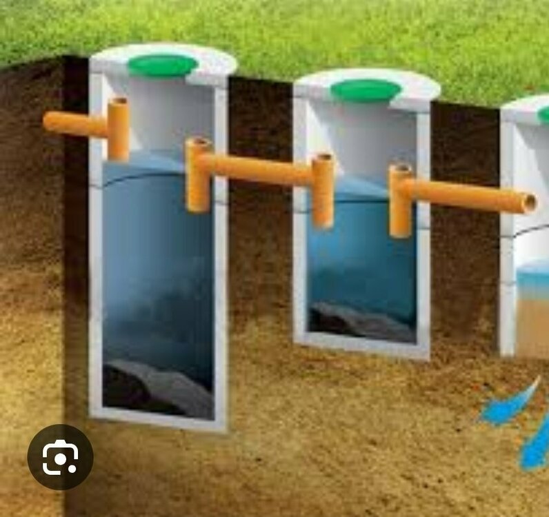

Ded_M03ay Опубліковано: 7 жовтня 2023 Поділитись Опубліковано: 7 жовтня 2023 Трійник потрібен. Потрібен із за гідравліки (щоб стоки відразу направлялися вниз). Я вже це відео постив, але вставлю ще раз (дуже наглядно показує напрям потоку води): В США септика в людей працюють по 25-30 років. Тому рекомендую читати їхню літературу (в інтернеті її багато, навіть якщо немає знання англійського - з гугл перекладачем зрозумієте, тим більше багато чого показано кресленнями). 2 Посилання на коментар Поділитися на інших сайтах More sharing options...
Domikv Опубліковано: 7 жовтня 2023 Автор Поділитись Опубліковано: 7 жовтня 2023 (змінено) В 06.10.2023 в 22:03, normal сказал: Малось на увазі волого-морозне середовище, у теплій ямі цеглі нічого не буде, а на межі вода-лід (якраз де люк і вдень сніг тане, а вночі замерзає), то цеглу порве за кілька років ясно, то чим ще можна докласти 7-9 см? Змінено 7 жовтня 2023 користувачем Domikv Посилання на коментар Поділитися на інших сайтах More sharing options...
normal Опубліковано: 8 жовтня 2023 Поділитись Опубліковано: 8 жовтня 2023 Може ще одним КО6? Чи зігнути опалубку і залити, а якщо машини не будуть зверху, то може з ЕППС кільце вирізати і вийде ще утеплення Посилання на коментар Поділитися на інших сайтах More sharing options...
delic Опубліковано: 9 жовтня 2023 Поділитись Опубліковано: 9 жовтня 2023 Мені ютуб ось таке відео запропонував. Конструкція з помилками (відсутні трійники на впуску і випуску, впуск дуже близько до випуску, жодної вентиляції, неглибокий), проте працював. Вже й підвідні труби прогнили... Посилання на коментар Поділитися на інших сайтах More sharing options...
naupv Опубліковано: 9 жовтня 2023 Поділитись Опубліковано: 9 жовтня 2023 Трійника на виході з будівлі не повинно бути! Послухайте розумну пораду. Да, штучну перепону із трійника можна поставити але скид повинен бути над поверхнею стоків (перелив навпаки). Декілька разів ми виїзджали на робочі септики і знімали ті трійники з зануреними трубами. Фекалії і жир намертво забивали прохід вертикальної 110 труби. Це на відео красиво показують, коли ллють зелену водичку, та й відео не на ту тему. На практиці геть все не так. Коліно на випуск ставлять для того, щоб скид не скаламучував всю масу прийомної камери, і остатОчний мул не перетікав у другий колодязь і не забивав дренаж. Септик повинен працювати у спокої, ніякої турбулентності. Геотекстиль повинен бути голкопробивний aquashop.com.ua/prudy/materialy-dlya-gidroizolyatsii-vodoema/geotekstil-dlya-pruda/geotekstil-lavsan-geo-150-g-m2 4 Посилання на коментар Поділитися на інших сайтах More sharing options...

delic Опубліковано: 13 жовтня 2023 Поділитись Опубліковано: 13 жовтня 2023 22 хвилини тому, Domikv сказав: А що це за білий манжет у Вас навколо труби? Та вже є відповідь вище 😉 Посилання на коментар Поділитися на інших сайтах More sharing options...
delic Опубліковано: 13 жовтня 2023 Поділитись Опубліковано: 13 жовтня 2023 То декоративна розетка. Мабуть для того, щоб бактеріям в септику було приємно споглядати на охайно виконану роботу 😉 1 Посилання на коментар Поділитися на інших сайтах More sharing options...
Domikv Опубліковано: 13 жовтня 2023 Автор Поділитись Опубліковано: 13 жовтня 2023 1 час назад, delic сказал: Та вже є відповідь вище 😉 Де? Щось не бачу, та і питання не стояло Посилання на коментар Поділитися на інших сайтах More sharing options...
delic Опубліковано: 13 жовтня 2023 Поділитись Опубліковано: 13 жовтня 2023 2 хвилини тому, Domikv сказав: Де? Щось не бачу, та і питання не стояло https://www.stroimdom.com.ua/topic/238393-chi-potriben-triynik-na-vvodi-septik/?do=findComment&comment=5330750 1 Посилання на коментар Поділитися на інших сайтах More sharing options...
Domikv Опубліковано: 14 жовтня 2023 Автор Поділитись Опубліковано: 14 жовтня 2023 (змінено) 20 часов назад, delic сказал: https://www.stroimdom.com.ua/topic/238393-chi-potriben-triynik-na-vvodi-septik/?do=findComment&comment=5330750 точно 😅. Я думала це якась резинка для компенсації можливих рухів труби при просіданні септика. В цьому плані лише більший отвір і піна я так розумію треба. Змінено 14 жовтня 2023 користувачем Domikv Посилання на коментар Поділитися на інших сайтах More sharing options...
