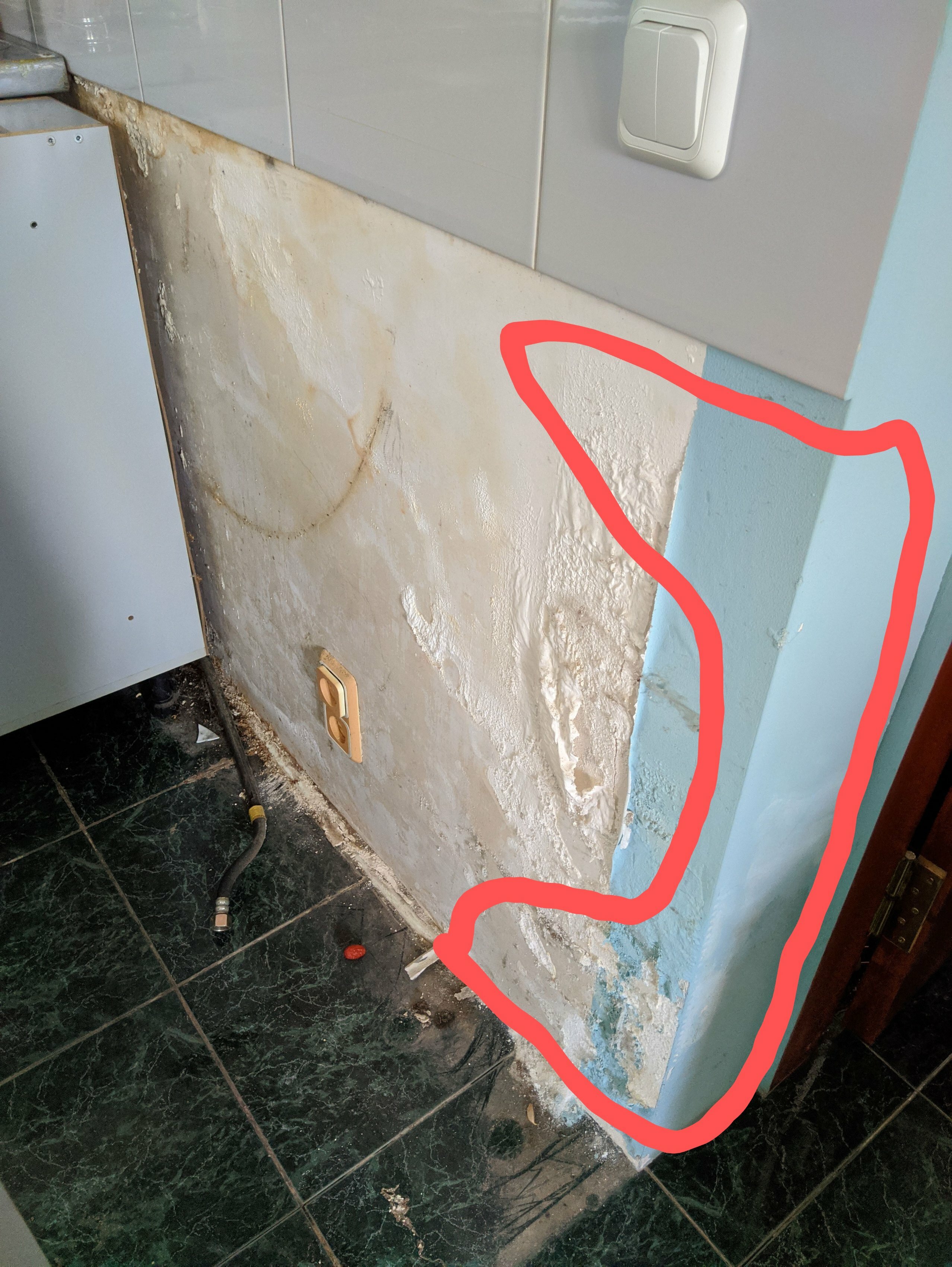

За тумбами в следствие образования большого количества конденсата/влаги(точная причина пока еще не обнаружена) пошла сырость и плесень. Отделка стены ниже плитки почти  вся забухтела. Слой примерно с 10-15мм.

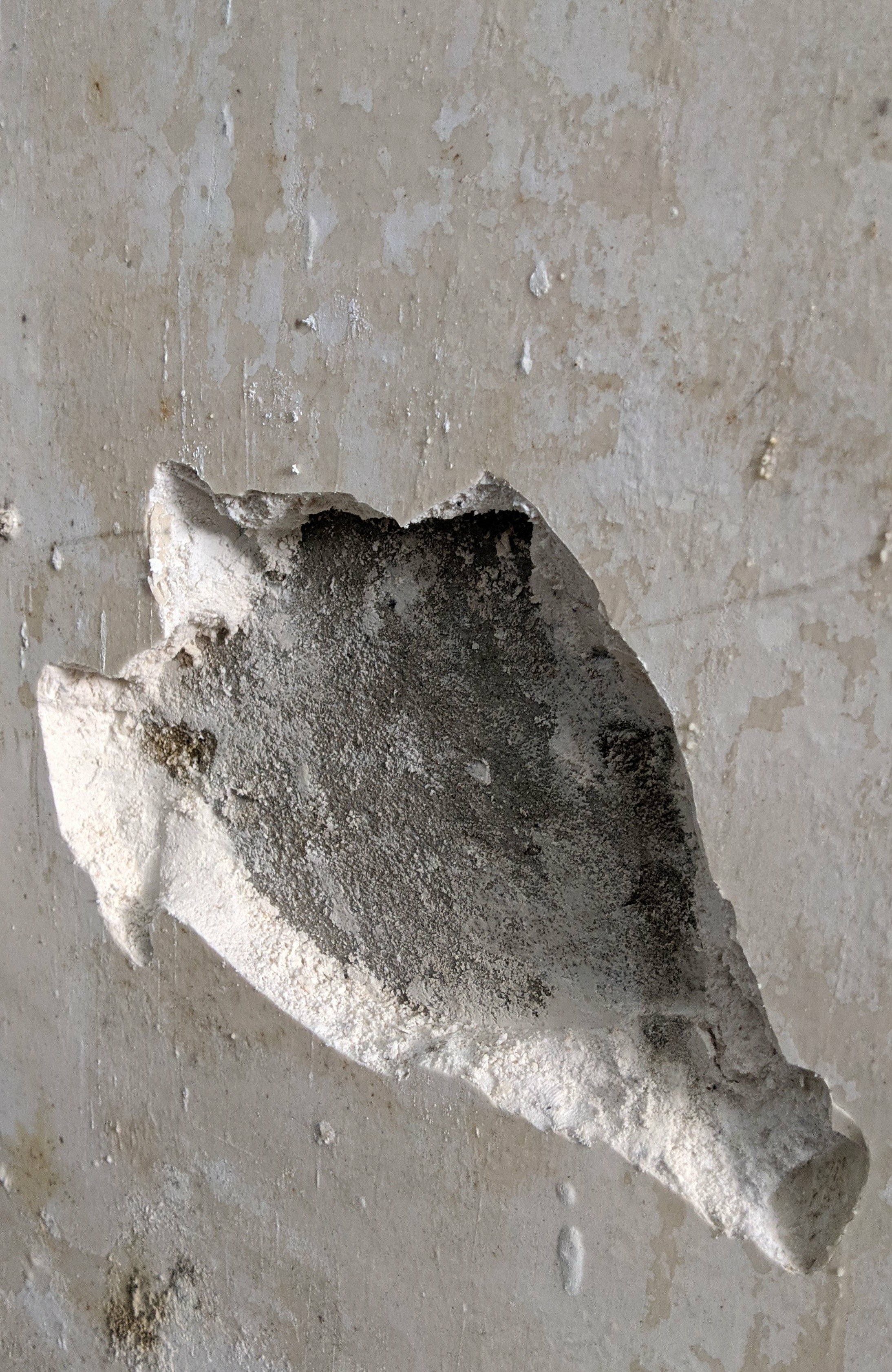

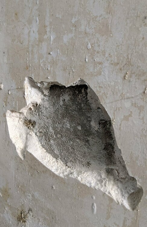

Вроде как на ракушечнике была ЦПС, сверху- выравнивали штукатурку- был намазан изогипс(грубая шпаклевка), потом сатенгипс (финишная). После финишной- грунтовка глубокого проникновения.
Слой гипса- влажный, хотя сам слой держится очень плотной коркой. Снизу- это ЦПС.
У меня варианты: чем то обработать стену от грибка (чем?) Потом сбить гипс до цпс и так и оставить, не штукатурить, может грунтом накрыть. Либо штукатурить заново. Ротбандом? Но если там потенциально влажная среда( там и подключение отопления и разводка холодной и горячей воды) Ротбанд - наверное также не самый лучший вариант. ЦПС на старый ЦПС- тоже наверное не хорошо. Скорее всего слои плохо склеятся.

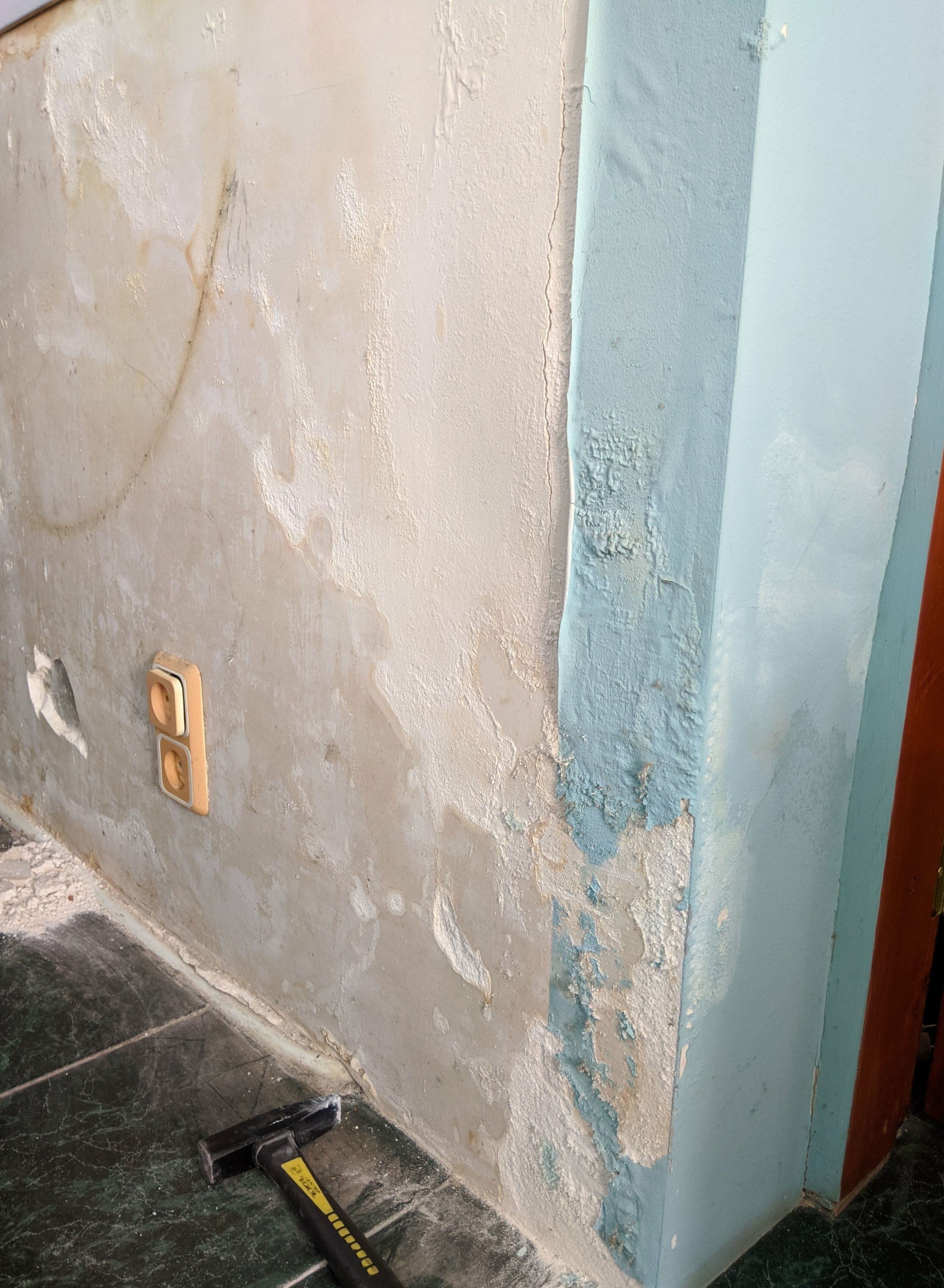

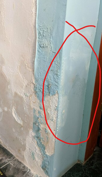

Если не перештукатуривать(за тумбами все равно не видно)- остается вопрос с углом дверного проема. На фото видно- он тоже забухтел. Вытянуть только угол(вернее его нижнюю часть) ротбандом? Ротбанд- быстрее сохнет и с ним легче работать, чем с ЦПС. Хотя, может на сегодня есть более подходящие варианты? Давно не сталкивался с малярно-штукатурными вопросами.
Сбил гипс до цпс, пока непонятно откуда влага.
По поводу чем восстановить поверхность- еще как вариант- см 11. Вот только, если слой толстый- не очень хорошо.Можно было бы ним наверное и всю поверхность затянуть. Но опять же- есть ли смысл. Сейчас основное- найти источник влаги и сформировать чем то угол

Таке враження, що волога піднімається знизу. Можливо, капілярний підсос. Особливо, якщо це зовнішня стіна.
37 минут назад, MVV сказал:
+1
1 час назад, MVV сказал:
Стена внешняя, но именно этот угол- нет. Хотя с обратной стороны та же картина. Я с обратной стороны в прошлом году начал отковыривать штукатурку. Думал, что там начало мокреть из за того, что на этой стороне. Хотя может проблема и общая. Может тот же капиллярный подсос. Но что то очень высоко поднялась влага. Может из за того, что за тумбами слабая циркуляция воздуха и кухня, в принципе - помещение где много влаги в виде пара- дополнительный негативный фактор.
Кроме этого, внизу, на уровне пола еще проходит труба отопления. Но наверное, если бы причина была в ней, давление в системе стремительно падало бы.

Вам нужно понять что дает влажность, и что с вентиляцией помещений!?
1 час назад, DimaF сказал:
что дает влажность
Скорее всего- снизу тянет. Скорее всего капиллярка, так как местами есть проявления. И в этом помещении и в других. Но именно в этом углу, где кухонная мебель- прямо сильно пошло. Я уже примерно знаю, что такое капиллярный подсос на практике. Но есть еще провоцирующие факторы- трубы холодной воды были неизолированы. Было много конденсата. В принципе, с момента прокладки труб холодной воды- наверное начало прогрессировать. Сейчас уже точно выяснить причину- сложно. Скорее всего- всего понемногу. Капиллярку сейчас устранять точно никто не будет. Нужно отремонтировать хоть на время. Пару- тройку- пятерку лет, а там будет видно.
Вентиляция- естественная- вентрешетка с выходом наружу через вентканал. Как в квартирах.

Невозможно ответить ничего конкретного по прилагаемым фотографиям - потому что по ним невозможно определить причину. А нет причины - нет и решения.
   Я бы рекомендовал первым делом полностью сбить штукатурку. Если сбивая слои вы обнаружите, что нижний слой в нормальном состоянии - ответ понятен: влага идёт из комнаты, вентиляция вам в помощь. Маловероятный сценарий, но рассматриваем все варианты.
   Итак, сбиваем всё. Далее смотрим на несущий материал. Разумеется он мокрый, но параллельно можно обнаружить некоторые особенности: мокрый ли он от цокольного подсоса или возможно мокрый от намокания наружной стены. Заодно кстати, можно и увидить наличие\отсутствие гидроизоляции цоколя/фундамента.
   Восстановить гидроизоляцию цоколя возможно, хотя это нудная и трудоемкая операция. Поэтому и требуется  на 100 % быть уверенным, что причина именно в этом.
