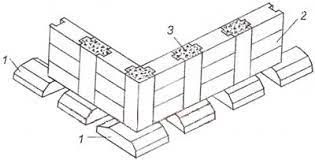

Заменить на ФБС если и можно, то монтировать нужно с разрывами, так, чтобы по всем углам и центрам всех стен остались пазухи под монолитные колонны, которые армируются и бетонируются позже вместе с монолитным поясом.

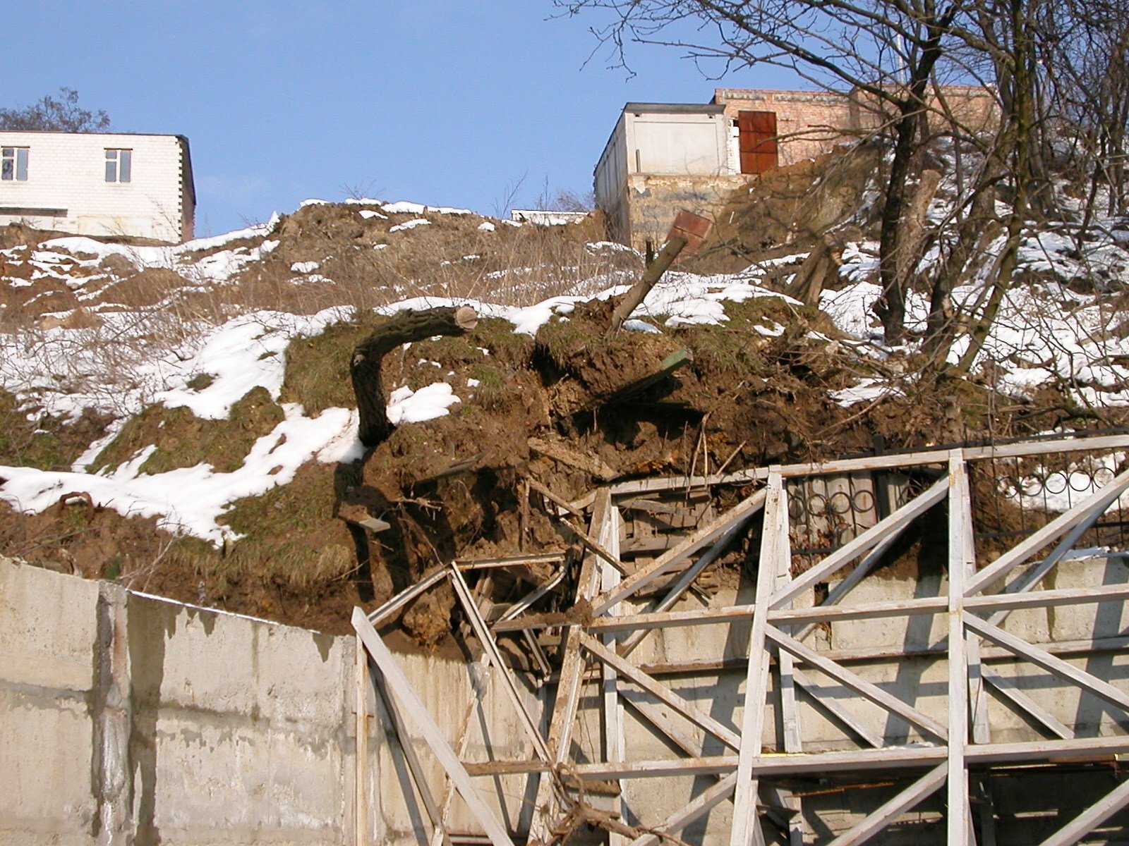

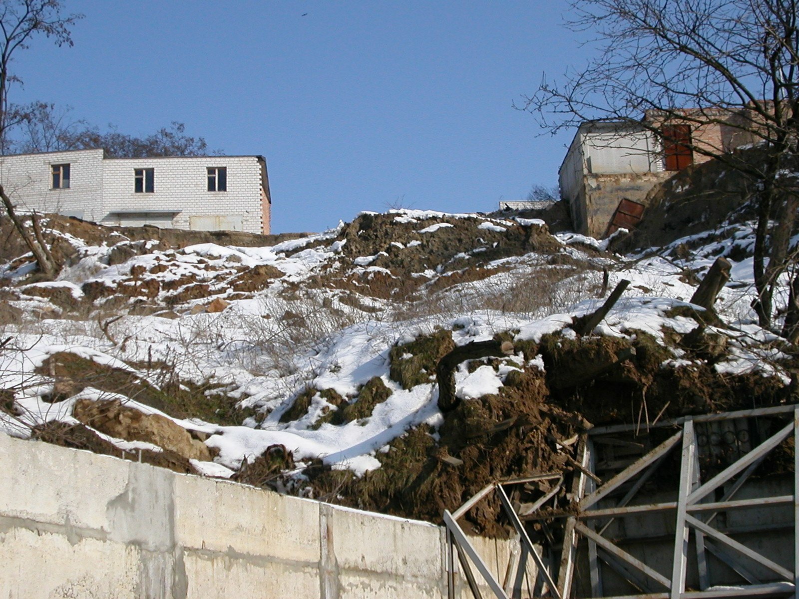

Разве что, если делать так. Только 1 заменить на монолитную ленточку.
Есть опыт по подпорной стенке, сделанной из фбс таким способом. Не буду описывать как лили подземную часть стены, но надземная с ней связана монолитными колоннами, которые залили между блоками уже после их установки. Высота стены 6 блоков (около 4 м). Как видно на фото, перевязанную (а-ля кладка кирпичиком) стену пришлось подпирать металлическим контрфорсом. Оползень выдержало.
