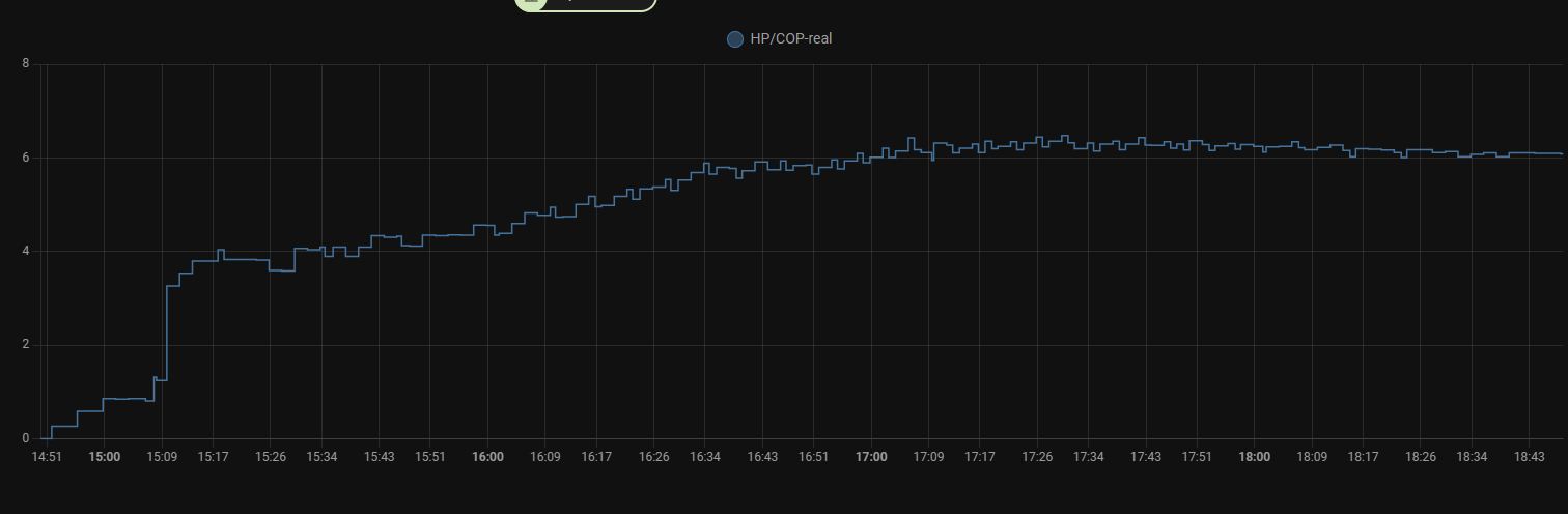

Підсумковий COP за останні чотири доби 4,61. В тепліші дні менший, в холодні - під 6.
Легко рахувати по статистиці - генерацію тепла ділимо на споживання енергії. Бо миттєвий COP то орієнтир, а цей розрахунок точніший.

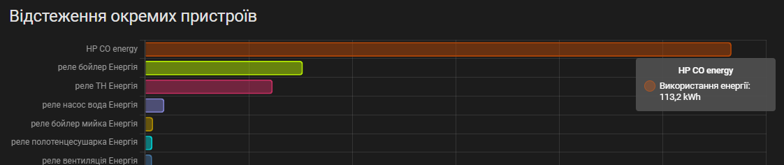

Бойлер спожив більше за опалення.

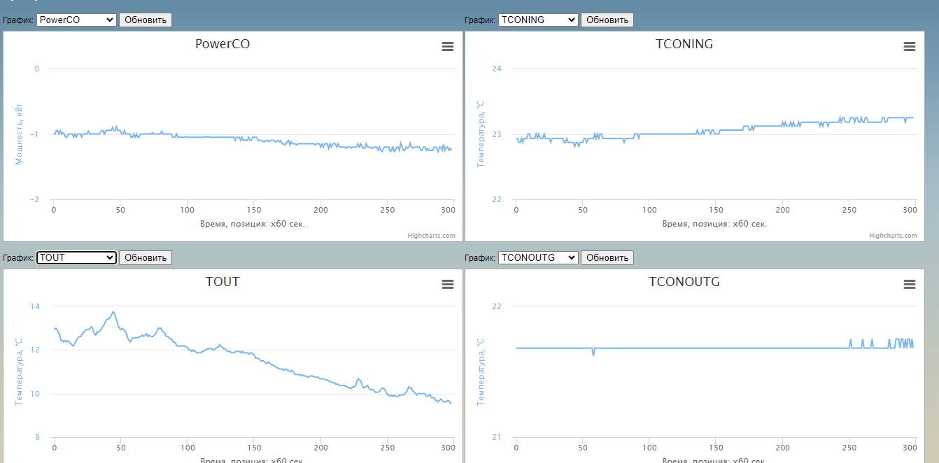

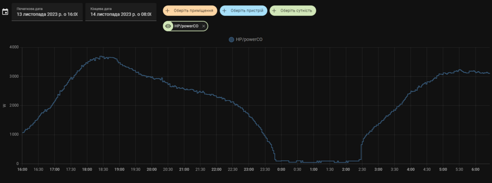

Різке зниження температури за бортом. Процес розігріву 20м.куб бетонної плити на 0,5 градуса в графіках.

15 хвилин тому, yur43 сказав:
Трохи важко читати графіки з контроллера без прив'язки до реального часу. Я б прикрутив гарфану до ХА і там зробив полюдський дашборд, бо як конроллер воно добре працює, але візулізація там як віндовс початку 2000-х.
В контролері ще є розділ Статистики, там є прив'язка до часу. Статистика/Детально та по днях. Все вже зроблено. Треба тільки трохи пошукати.

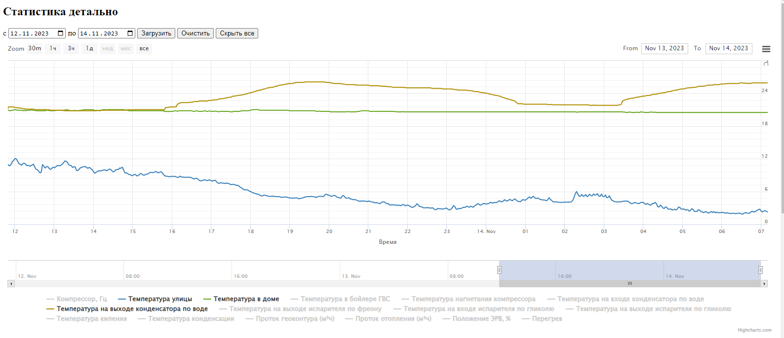

туди не всі параметри попадають. COP чистий в мене обчислює HA.

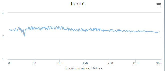

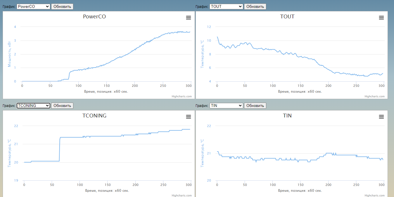

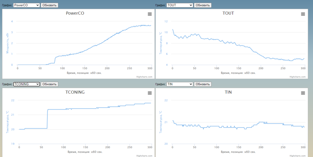

Урізав апетити ТН частотою 40Гц, бо оті інтенсивні прогріви більше 3 кВт потім вилазять в перегрів плити.

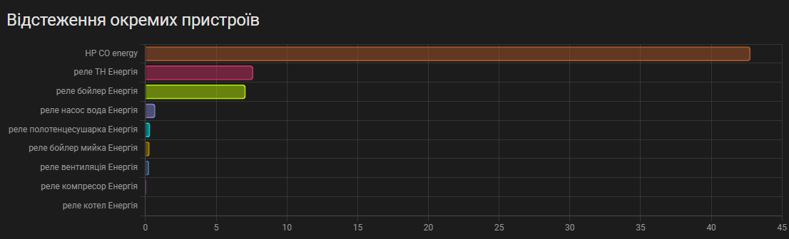

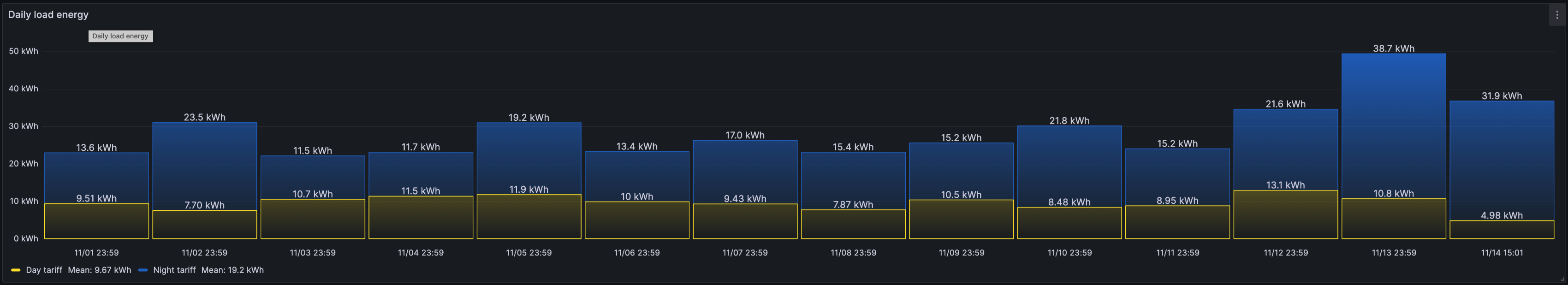

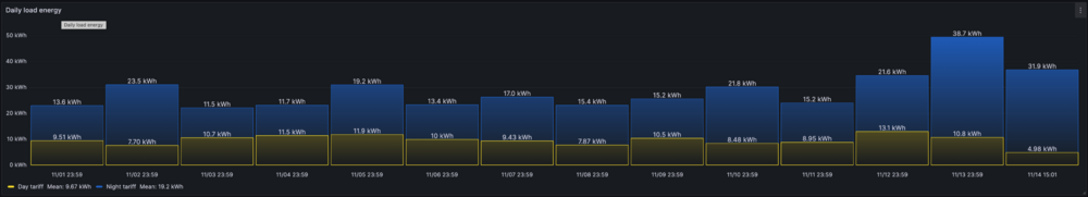

за вчора з енергосистеми взято на опалення 7,61 кВт.год, отримано тепла 42,76 кВт.год. Якби грів котлом, енергосистема постраждала б в 5,8 разів більше. Додатково ще остудив ядро землі на 0,00000000001 градуса локально, борюся з глобальним потеплінням посильно.
Там конкурент опалення - бойлер, вони на рівних ідуть з ТН.

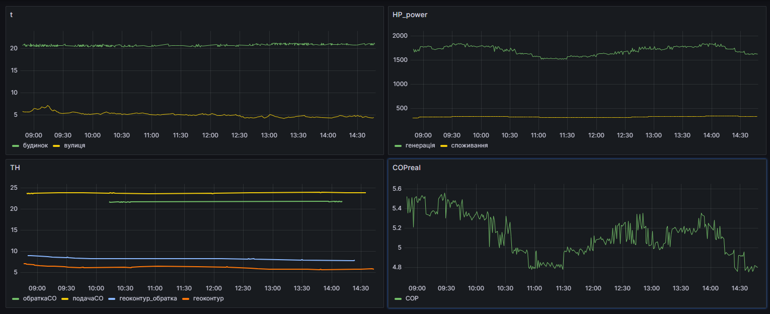

Це добре, але всеодно воно і близько не стоїть біля зв'язки InfluxDB+Grafana. Проблема не тільки в реальному часі на осі Х, а в можливості мати ті графіки, яких не передбачили розробники. Наприклад, в мене є лічильник енергіх, який видає потужність, яка споживається будинком, і цю потужність я записую в базу як time-series. А потім з тих даних на льоту я можу будувати таке:
Тобто я вже в запиті роблю інтегрування по часу та групування по часових відрізках день-ніч.

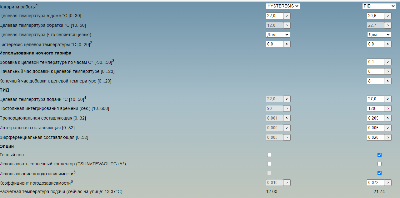

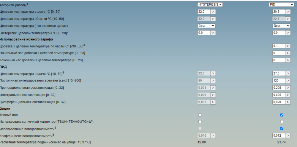

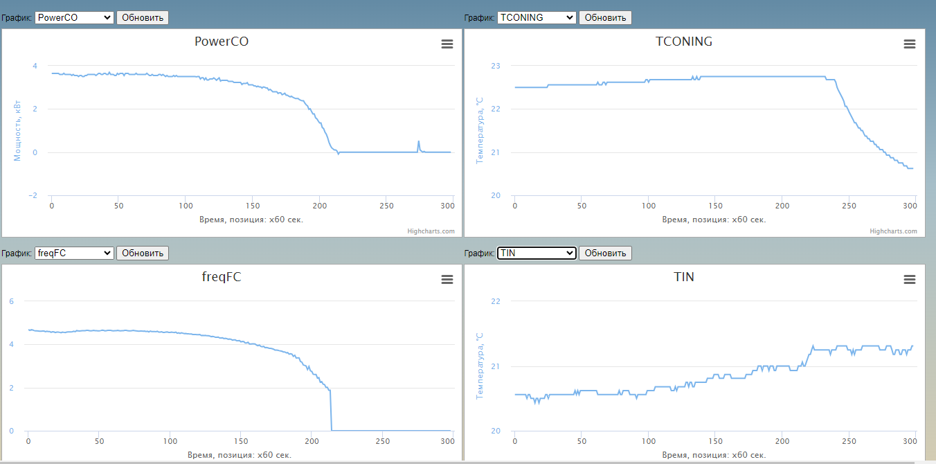

Знайшов баг в алгоритмі керування по температурі повітря. Вбудована функція добавка для нічного тарифу впливає на ціль TIN. Ця функція по  суті вимикач. Якщо система регулюється по воді і працює рівно, без викидів Т, то нічого і не додається. Логічно було б в режимі по повітрю добавку робити одночасно і на ціль по воді.
А що таке TIN?
1 годину тому, volomoto сказав:
А що таке TIN?
Т повітря в приміщенні. В контролері реалізовано гібридний режим регулювання по повітрю, коли PID з погодним регулюванням формує оптимальний нагрівач, але він працює в старт-стопі через вимикач по заданій температурі повітря. Перемикач розумний, з плавною зупинкою, але це не безперервне регулювання. Логічно буде внести разом з погодною корективою ще і коригування по температурі повітря. Погодне працює дуже добре, але воно не враховує інші джерела тепла, такі як духовка, плита, пралка-сушилка і т.д.

2 хвилини тому, yur43 сказав:
Так, але це не так тривіально, як задється.
7 хвилин тому, yur43 сказав:
Ну бо погодне — це контроль без зворотнього зв'язку, а PID — із звотнім зв'язком. Точніше в погодному є зворотній зв'язок, але по температурі подачі (або по телповій потужності), який дійсно нічого не знає про інші джерела, бо вони ніяк не впливають на заміряне значення. Можна злити дані сенсорів (sensor fusion) і ми приходимо до старого доброго фільтра Калмана.

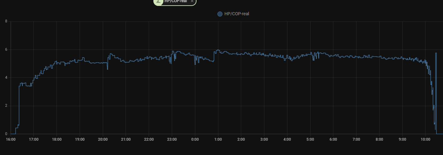

хіба це не прекрасно, коли все працює як треба ? (на графіку 5 годин)
Але завжди можна якогось тумблера ще приробити, для людей з особливими потребами..

працюю над цим. От перші графіки намалював.
А як оті стопчики малювати, не знайшов.
