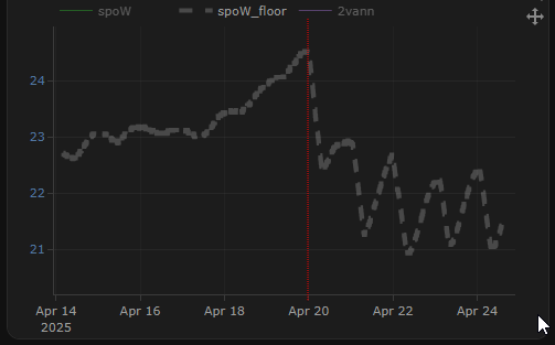

Охолоджувати підлогу і ноги то дуже зле для тля тіла на тих ногах. Навіть автобусні кліматичні системи, коли вмикають охолодження салону, а воно завжди на стелі, то частково вмикають підігрів підлоги
температура на поверхні підлоги стала 21,5С тоді як температура вгорі 22,6С. Всі відчувають приємну прохолоду. Ходим в тапках.
Підтверджую, теж охолоджую підлогу. Починаючи з червоної лінії вмикав вночі охолодження. Температура підлоги за кілька днів опустилась з майже 25С до 21~22+С. Коли спекотно, то така температура підлоги є комфортнішою. Хожу босий. Собака теж каже дякую.
Змінено користувачем Dmode
24.04.2025 в 13:36, yur43 сказав:
24.04.2025 в 14:11, Dmode сказав:
Виключайте, бо вже навіть у мене підлога стала прохолодною...

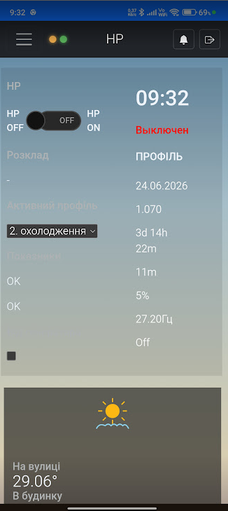

Тут такі новини, шо капець..
Розробник зробив віддалене керування, через мій андроїд працює чудово, копія локального інтерфейсу зі всіма даними і налаштуваннями. Дистанційне оновлення прошивки. Українська мова працює з платами нового типу.
+ інтеграція в HomeAssistant доробляється! Керування і збір даних, те що не вистачало для завершеної картинки.

Чим воно краще за браузерної версії?
9 годин тому, Gitan сказав:

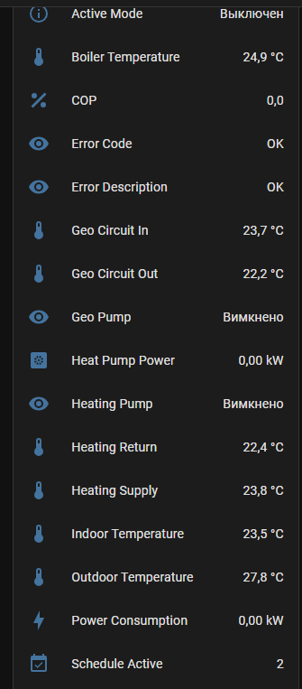

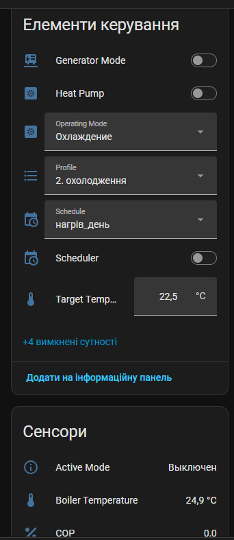

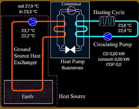

Дистанційне управління ТН, віддалена підтримка повноцінна. В браузері також працює.

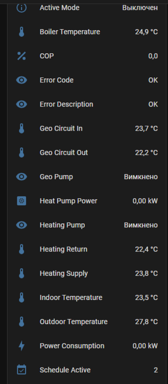

image.thumb.png.e733fa79fd67f3e49a3bf424a80e0adc.pngimage.thumb.png.8931a515824d6f2bc72d683894e45392.png
інтеграція в НА вже працює, є маса датчиків і всі оперативні органи регулювання
таку карту накидав

Інтеграція в НА дуже допомагає, зручний моніторинг, можна використовувати автоматизації з керуванням з НА.
Мій варіант:
- раз на добу автоматизація визначає потребу в охолодженні чи нагріванні, при потребі запускає ТН з потрібним режимом.
- при неоптимальній роботі ТН (низька вихідна потужність і відповідно низький COP) НА просто зупиняє ТН.
Таким чином при незначних потребах в теплі/холоді ТН працює циклічно, при значних потребах - працює безперервно. Алгоритм управління - погодне керування для всіх режимів, з управлінням подачею. Розробник, до речі, недавно оновлював прошивку ТН віддалено, я ледве помітив. а це вже РІВЕНЬ.

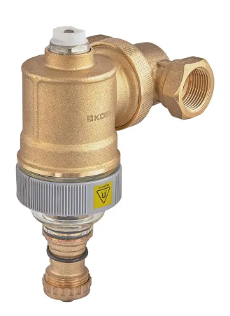

Ще хочу поділитися своїм "відкриттям" - дешламатора. Я й не знав що таке буває.
Без них на магнітних датчиках "наростали" якісь опилки і заважали працювати. Після встановлення дешламатори виловлюють ці мікроскопічні, як виявилось, пилинки і інший бруд з обох контурів. Зникла затримка роботи датчиків. Грязюку видно в скляній нижній частині, при потребі можна відчепити магніт і злити через кран внизу тих кілька грам виловленого бруду. Це все не зливаючи теплоносій і не перекриваючи додаткових кранів. Є пластикові варіанти, по 2кгрн, але в мене геоконтур працює від -5С до +18С, тому взяв металеві.

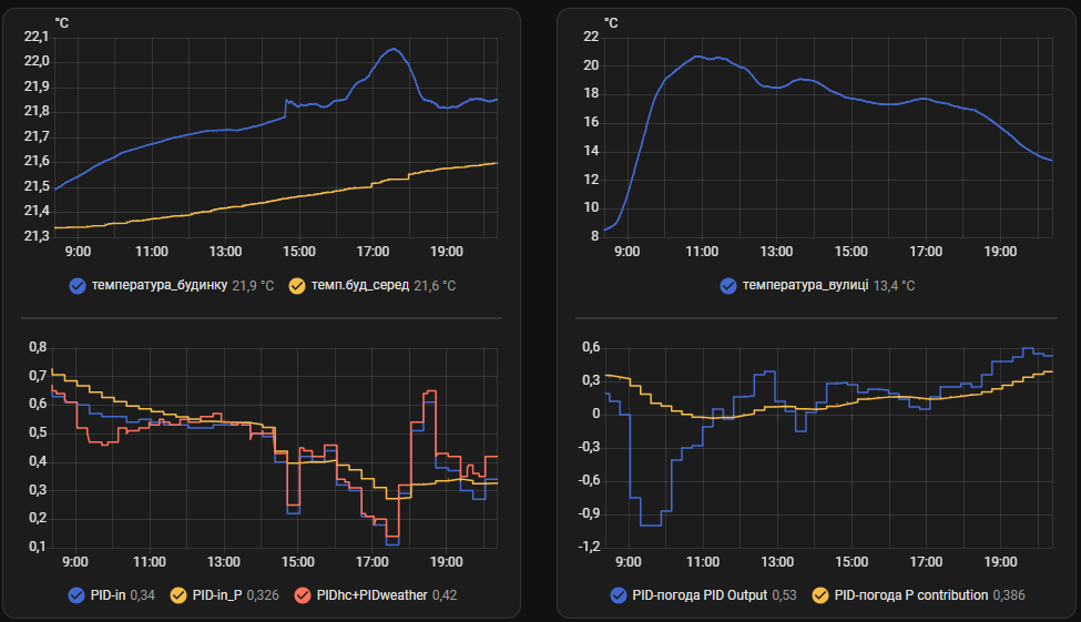

В НА є зручна інтеграція багатоканального PID алгоритму, я дорвався і почав "передбачати" зміни температури в будинку і на вулиці. Тепер потребу в нагріві визначає не так температура, як тенденції до їх змін. Результуючий параметр пропорційно додає результати і автоматизація по пороговим значенням запускає, або вимикає ТН, обігрів і охолодження. Часті перемикання і хаос заборонений логікою.
