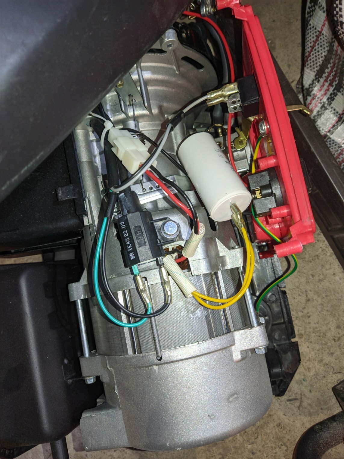

Маю китайський генератор інверторний WIDMANN WM2500W. Звісно, що ніякий він не інверторний, в цьому і викикло питання.
Як мені встановити на нього AVR, чи є в цьому взагалі сенс, чи буде це працювати?

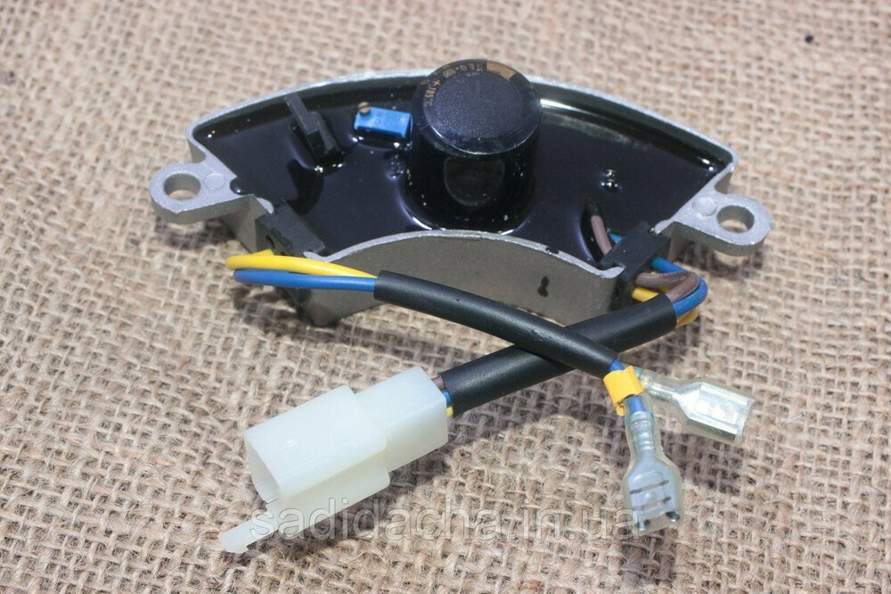

Адже сам по собі він видає "на холостих" близько 300 вольт, що, як не дивно, забагато для електроприладів. Якщо ще згорівша лампочка, це не проблема, то телевізор чи комп'ютер - це вже велика проблема. Розібравши генератор я знайшов там 4 проводи, які виходять з самого генератора, два жовтих на конденсатор 450в, 12 мкФ, чорний та червоний на розетку через рубильник і кнопку RESET. Якщо генератор навантажити ~0,7 кВт, то напруга тримається в районі 210-240 вольт, але вмикати освітлення чи обігрівач на 750 ват не входить в мої плани. Прикріплюю фото вихідних проводів генератора та фото приблизного AVR, який планую поставити.

Навіть такий генератор, як мінімум, зможе забезпечити автономне опалення (насос твердопаливного котла) у період блекаутів, але цікавить метод допоміжної стабілізації напруги для цього генератора. Як я зрозумів, AVR поставити на нього не вийде, через принципово іншу конструцію обмоток і принципа дії альтнатора, який працює на ємнісному конденсаторі.

3 часа назад, ed_hases сказал:
Але він не вартий того аби вкладати у нього гроші.
Автоматику ставлять на генератори які здатні забезпечити живлення усіх споживачів одночасно без вашої присутності,
таке може бути і як ви собі уявляєте автозапуск вашого манюні у цьому випадку? Отож
1 годину тому, Фрай сказав:
AVR - Automatic Voltage Regulator і Автоматичний ввід резерву АВР це трішки різне.
Упс, дякую, вже вкотре прокалуюсь з цим авр! :oops:
Бо ставив саме АВР.
