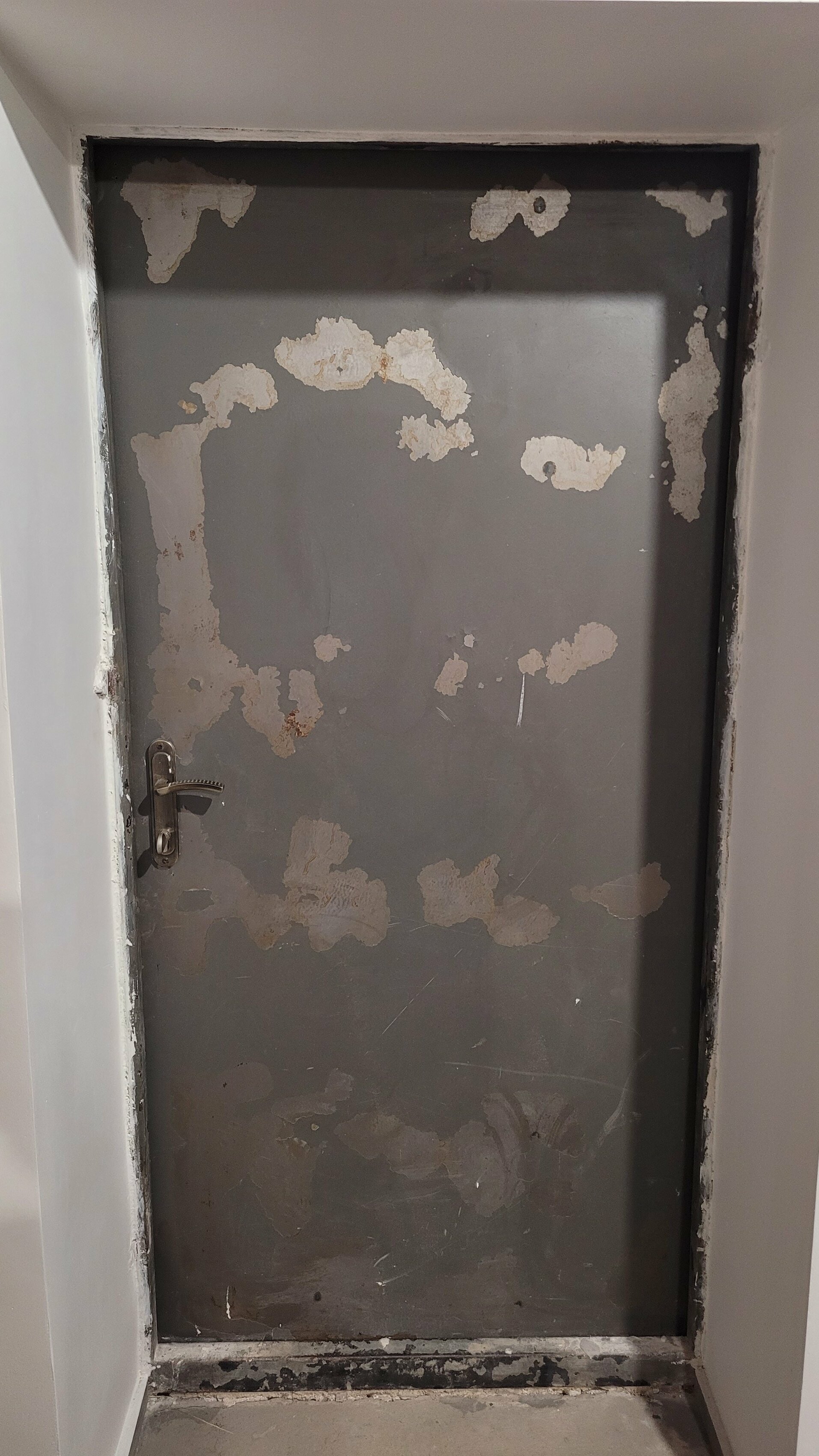

vovapk Опубліковано: 6 листопада 2023 Поділитись Опубліковано: 6 листопада 2023 Маю металеві двері в технічне приміщення (пальна). Ставив їх як тимчасові, але зараз розумію що не доцільно замінювати. Двері досить якісні, важкі. А по справжньому теплі двері це типу Херман в бюджеті від 25 тис і більше. Виникла думка насверлити отворів по всій площині та задути обережно щоб не розперло монтажною піною. Дірки закрити МДФ накладкою. Ще якісь варіанти утеплення існують щоб виглядало естетично (просто наклеїти пінопласт з внутрішнього сторони не варіант)? Можливо якісь МДФ накладки з утеплювачем? Посилання на коментар Поділитися на інших сайтах More sharing options...
Фрай Опубліковано: 7 листопада 2023 Поділитись Опубліковано: 7 листопада 2023 Забиваем в поиск и выбираем ближайший к месту проживания Посилання на коментар Поділитися на інших сайтах More sharing options...
BugS Опубліковано: 7 листопада 2023 Поділитись Опубліковано: 7 листопада 2023 (змінено) На неутеплених дверях буде конденсат. Чи довго проживе мдф накладка в таких умовах. Як варіант, вирізати частину листа металу, закласти утеплювач, відновити метал та закрити накладкою. Змінено 7 листопада 2023 користувачем BugS Посилання на коментар Поділитися на інших сайтах More sharing options...
DimaF Опубліковано: 7 листопада 2023 Поділитись Опубліковано: 7 листопада 2023 Если дверь просто лист металла, то надо варить какой то каркас из уголка, или деревянные планки крепить по периметру и наполнить ватой, потом зашить. Посилання на коментар Поділитися на інших сайтах More sharing options...
Фрай Опубліковано: 7 листопада 2023 Поділитись Опубліковано: 7 листопада 2023 Не лякайте людину, задути піну та наклеїти накладки самий оптимальний варіант. і акуратно і практично. у мене двері житомирські з мдф простояли 7 років без навісу над ними, міняв бо від заржавіли нижні петлі і відламав. навіть не знаю що з них таке зробити аби не пропали, товарний вигляд є )) Посилання на коментар Поділитися на інших сайтах More sharing options...
